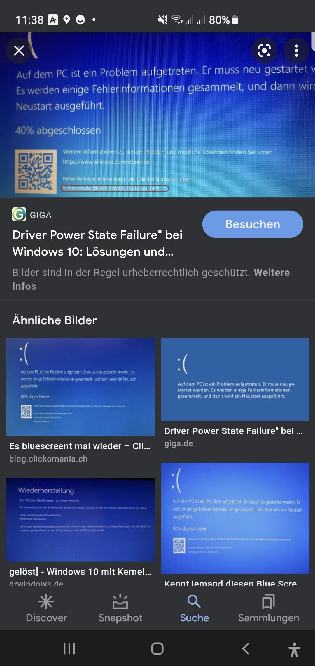

Ich habe Windows zurückgesetzt da er bei manchen Spielen zb back4blood ein bluescreen bekam ( im Anhang) und auch manchmal nach dem allgemein Starten der Gutachter sagte mit einem zurückgesetzen klappt wieder alles (wie mann sieht leider nicht) ... ja ich werde mir definitiv hilfe suchen . ich habe zwar ahnung wie mann teile verbaut und auch direkt in windows aber mit Neuinstallationen hab ich leider keine ahnung aber ich frage mich wie das geht da ja die Tastatur und Maus nur in dem cmos Menü funktionieren
