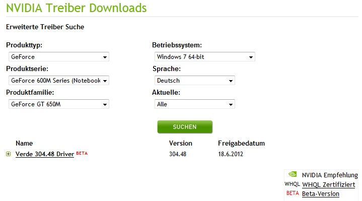

Nene, das ist schon der Verde Treiber für Notebooks.

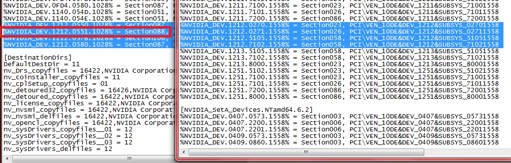

Ich bekomme ihn aber auch nicht installiert. Dabei ist das der erste Treiber, wenn auch Beta, der offiziell bei nVidia für meine GTX 670M gelistet ist :(
Eine korrekt modifizierte *.inf habe ich auch noch nicht gefunden.
Wenn man den Treiber manuell entpackt, sieht man, dass es ein Windows 8 Treiber ist (einer der ersten).
Anscheinend hat nVidia da etwas an der Struktur gebastelt, weshalb alle älteren *.inf nicht funktionieren.
DELL/Alienware 675M wird nicht unterstützt von den inf Dateien (ist nur eine von den vielen die 675 ins sich trägt - nvcv.inf)
DELL/Alienware Hardware ID ist rot markiert.Section88 gibts auch nicht.Also basteln.

Also ich hab hier aus diesem thread bei laptopvideo2go
v304.48 Windows 8 64bit | NVIDIA Mobile OEM - 30x Series GeForce Driver release - LaptopVideo2Go Forums
die modded inf genommen
http://laptopvideo2go.com/infs/300series/30448_win8x64/nvwi.inf
originale gebackupped und die modded reinkopiert.
installation lief auf dem M14x R2 1A durch und funktionieren tuts auch.
rein vom gefühl läufts etwas hm... "glatter"...
also bei gerenderten videosequenzen in spielen hatte ich ab und an V/H-Sync fehler. Das bild war dann teilwese für ein frame leicht "gezerrt".. kA wie ich es beschreiben soll.
laut benchmark hab ich immer noch die gleichen frameraten (in etwa), aber die syncfehler wurden nahezu vollständig beseitigt. dadurch wirkt IMHO alles wesentlich glatter u flüssiger bei gleicher framerate.
und scheinbar bleibt die Graka kühler, aber dass muss ich noch beobachten.
zumindest im idle-betrieb ist sie bei 35° gerade sonst immer um die 45°-47° aber nie unter 42°.
