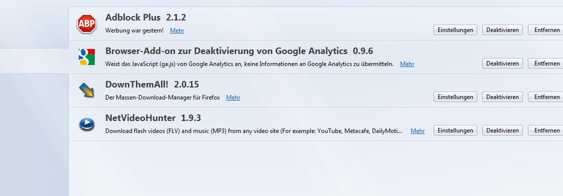

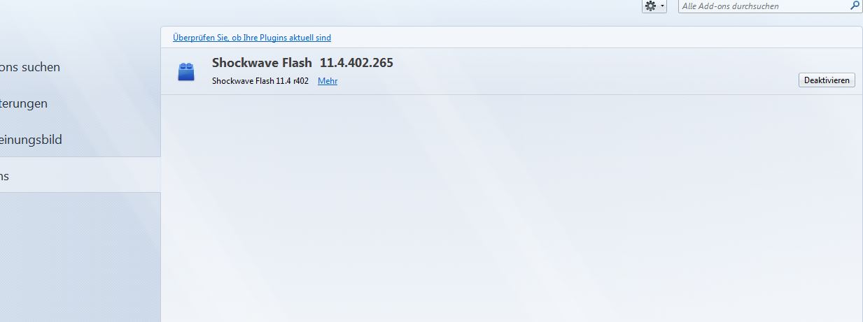

Auch ich habe die Vermutung, daß Firefox der Grund für's "Buchstabenverschlucken" ist. ist. Als Anhang mal meine Plugins und installierten Erweiterungen. (Java ist auf meinem System nicht vorhanden).
(Manchmal benutze ich den Iron Browser, bisher hatte ich damit keine solchen Sorgen. Nur möchte ich niht (Das C hatte ich übrigens gedrückt) auf NetVideo Hunter verzichten. Falls der Browser für jemanden eine Alternative ist, hier mal der Link: SRWare Iron - Der Browser der Zukunft

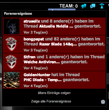

Der erste Request befüllt und aktualisiert das Menü für die Forenereignisse (ähnlich Facebook):
Ich glaube das ist auch der Hauptübeltäter. Da dieses Menü nach dem Request per JavaScript aktualisiert wird.
