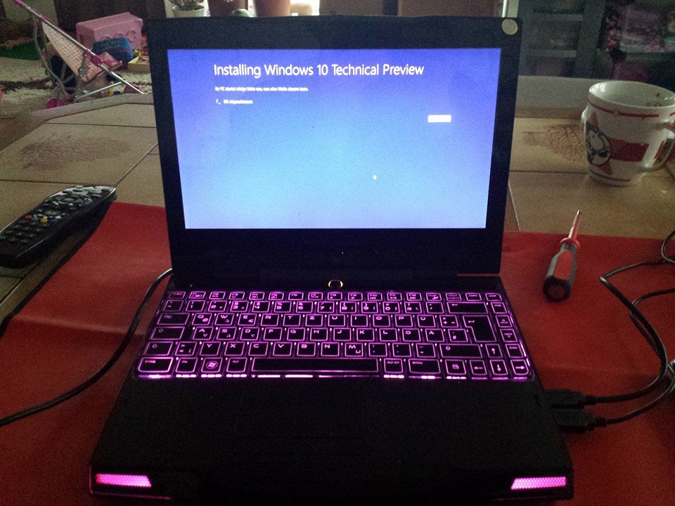

Ich habs jetzt auf meine test M11X-R2 drauf.
Es läuft,keine Probleme mit den Treibern....aber es läuft nicht besonders schnell.
Die Hardware in meinem kleinen ist wohl zu Schwach..............oder das drber installieren von win8 war nicht gut....
