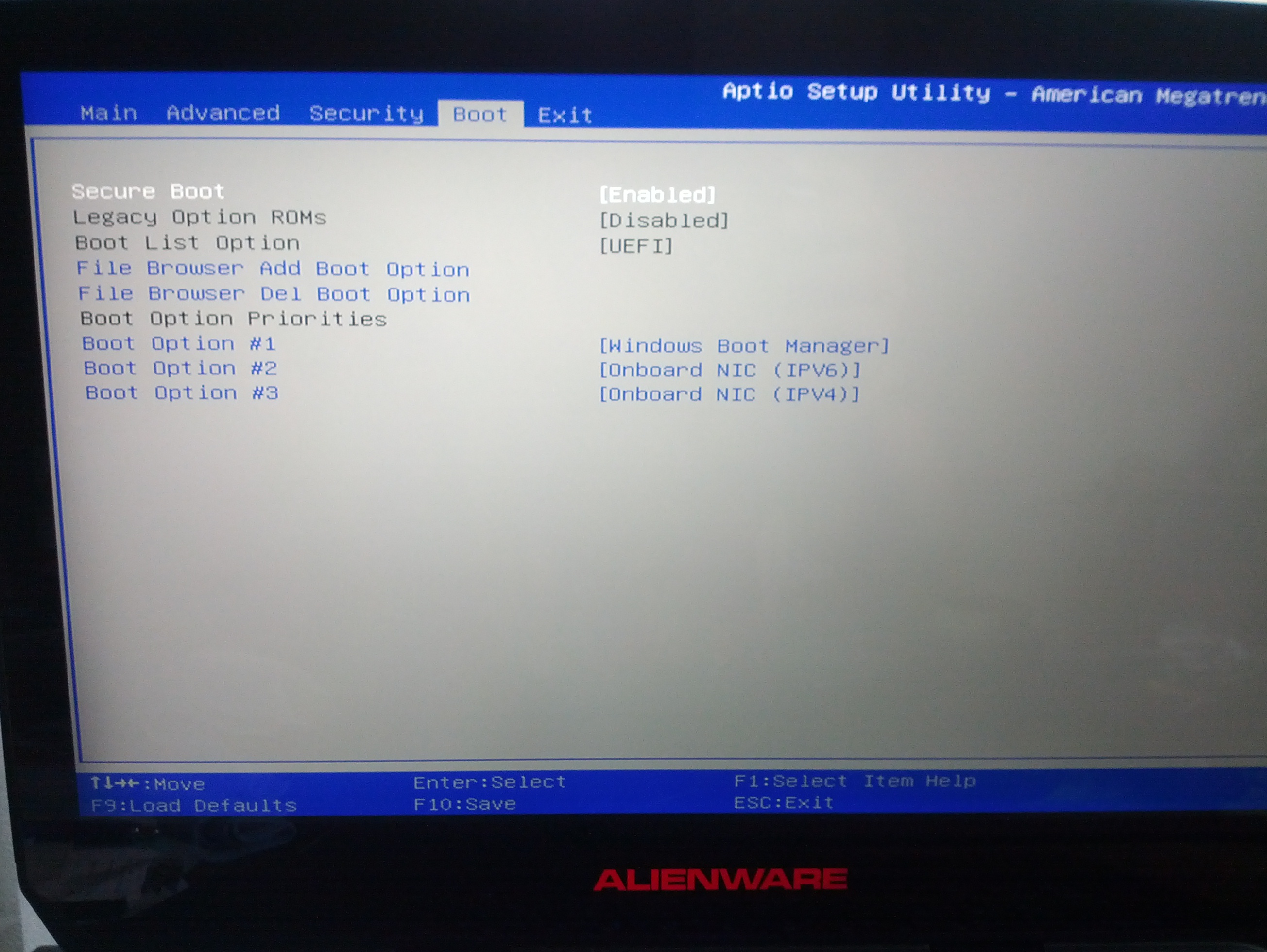

welcher Fall zutrifft ist problemlos dem BIOS zu entnehmen. Öffne dazu den Reiter "Boot"
Hier sind die Punkte "Secure Boot" und "Boot List Option" entscheidend. Wie im Bild zu sehen, trifft bei mir Fall 2 zu, da UEFI eingestellt ist.

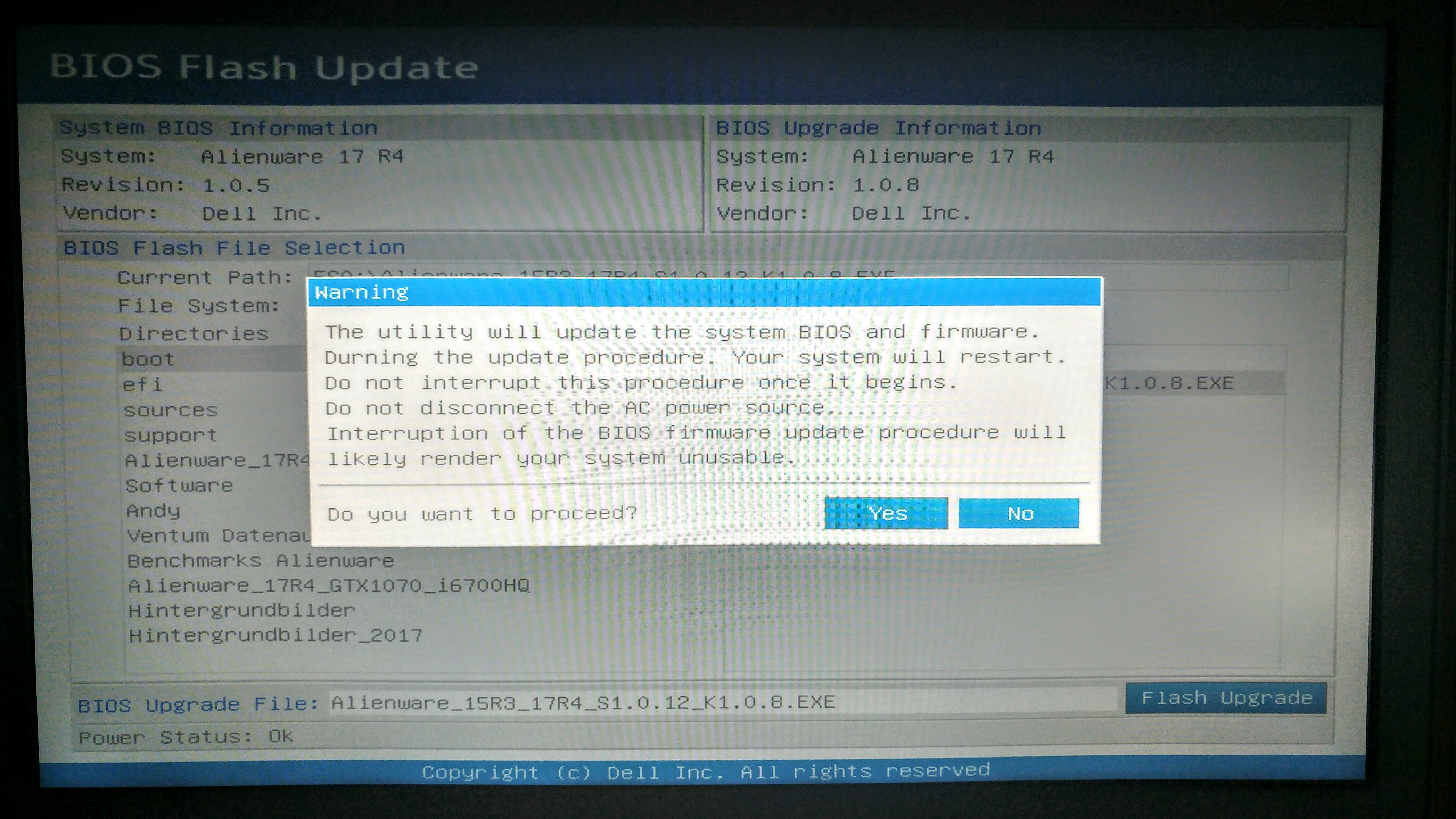

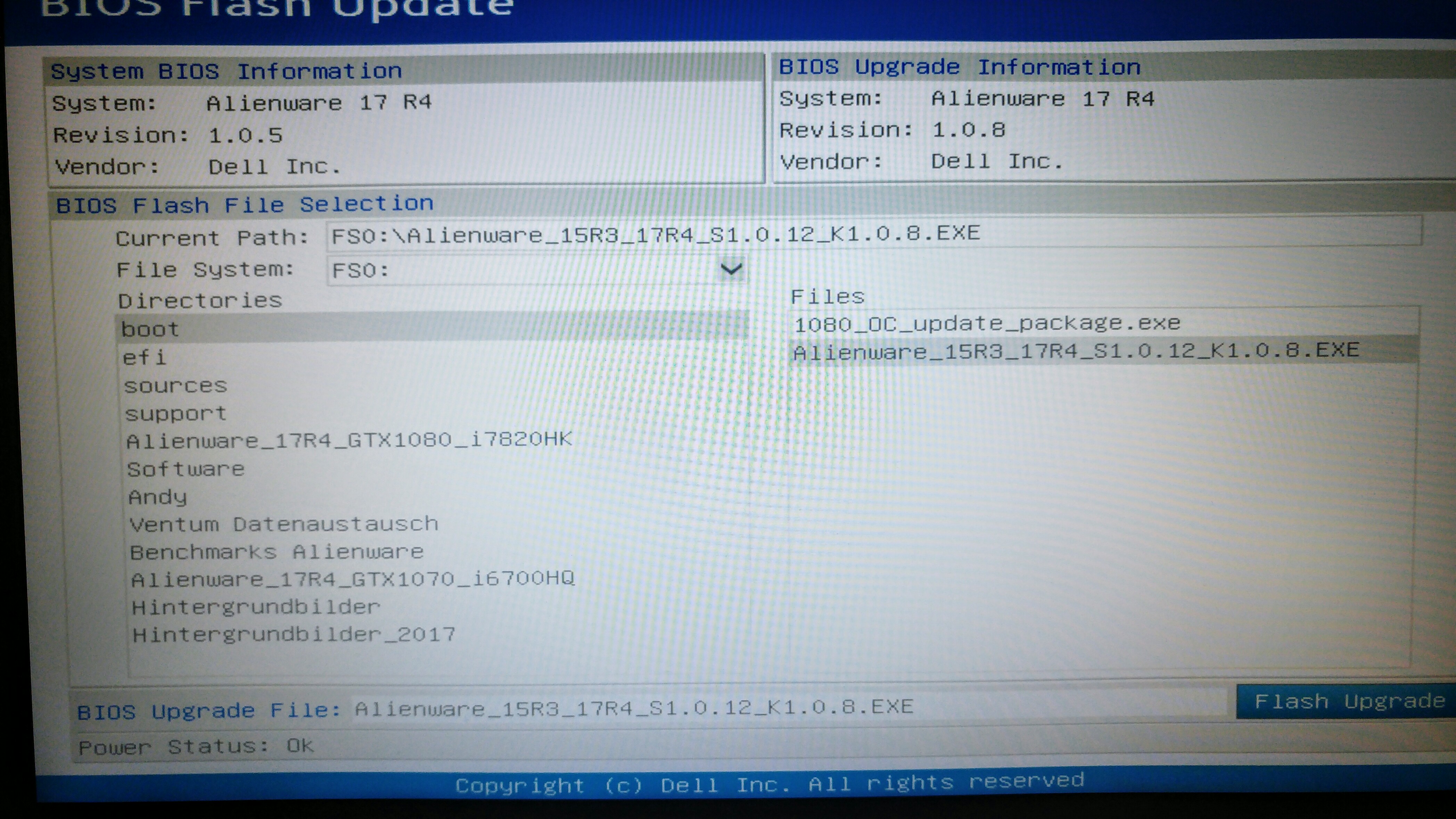

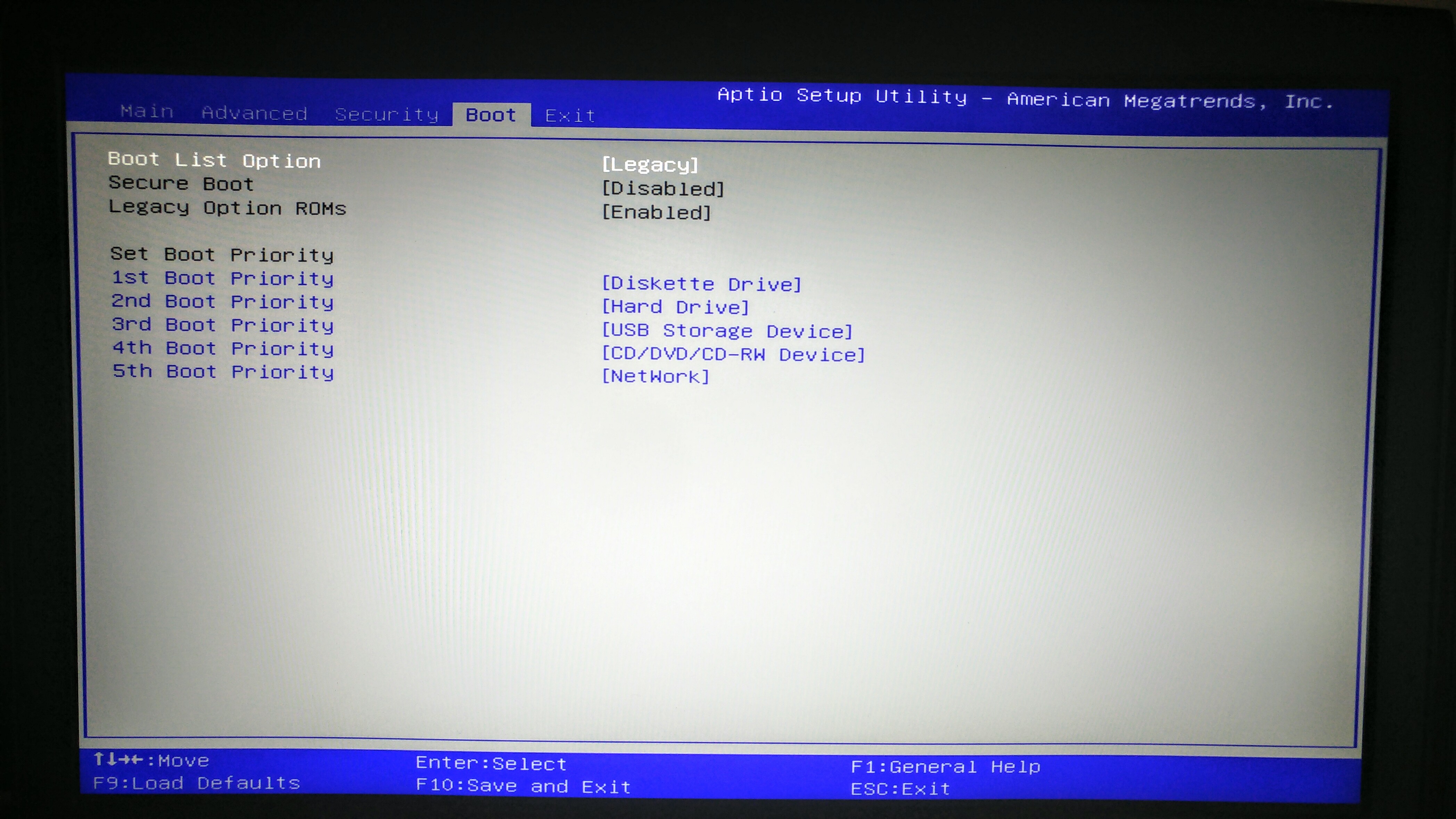

Ich habe das BIOS Update auf die hier beschriebene Weise für das Alienware 17 R4 mit dem Kabylake i7-7820HK durchführen wollen (1.0.5 zu 1.0.8). Leider ohne Erfolg, im letzten Schritt kann ich das Update bestätigen, danach führt er ohne das Update durchzuführen und ohne Fehlermeldung einen Neustart durch. Uuvor hatte ich die Optionen im BIOS soweit angepasst. Ich hab es zwei mal versucht und dann erstmal die Einstellungen im BIOS wieder wie ursprünglich hergestellt.
Hat jemand anderes bereits das BIOS Update auf Kabylake 1.0.8 so erfolgreich durchgeführt? Aber ich lasse mal die Bilder sprechen.
BIOS_View.thumb.jpg.750432596f2f2f3a136d6d9cfab1230c.jpgBIOS_preparation_UEFI2Legacy_SecureBoof_disabled.thumb.jpg.97a16fd7eeeab62ce9a24e90ea6d29be.jpg
BIOS_Flash_Update_Kabylake_1.0.8.thumb.jpg.2b6f9e94ca414b2265dbc57f1a4b4724.jpgBIOS_Flash_Update_Kabylake_1.0.8_confirmation.thumb.jpg.9d9c4d3f09a60d4d75959cb05be4bb4e.jpg

Direkt aus Windows wollte ich das BIOS Update noch nicht durchführen, erstmal warte ich hier auf Feedback
Ich hab es nach dem Mainboard tausche wie ich es eigentlich schon immer mache über das Windows Update Tool gemacht (von 1.0.1 auf 1.0.8). Als ich das allerdings von der 1.0.5 machen wollte ging das wie du ja weißt schief. Auch ohne Fehlermeldung er ist einfach beim Update hängen geblieben und das war es dann.
Hatte eigentlich noch nie Probleme,bis auf diesmal, wenn ich aus Windows heraus geflasht habe.
