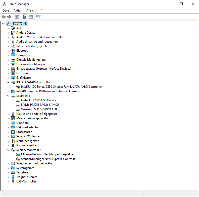

Siehe Anhang. Meine NVMe - SSD wird nicht gelistet. Es wird nur die SATA - SSD und die externe HDD angezeigt. Im Gerätemanager ist alles normal gelistet.
Bearbeitet von mg.roth

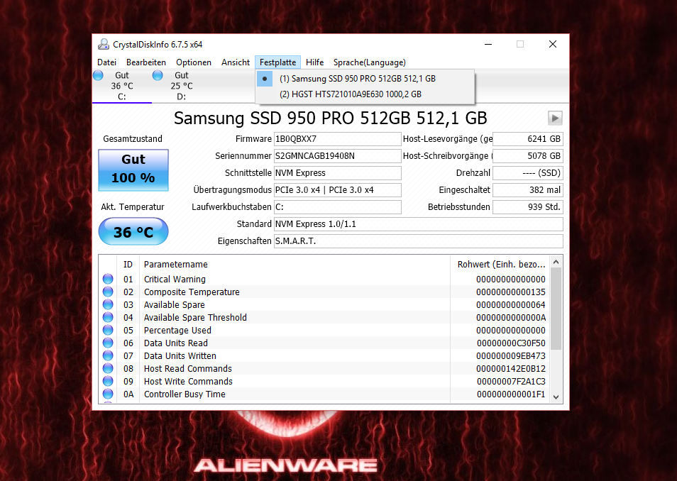

@Ja3n hat auch keine OEM Dell SSD, sondern die 950 Pro. Daher wird das mit dem auslesen wohl klappen
Moment ich schau mal kurz :)
Edit: ist so wie bei dir.
Bearbeitet von 5teph
Danke, da scheint die OEM - SSD wohl wirklich keinerlei Werte weiter zu geben. Hatte mich schon ne ganze Weile darüber gewundert.
