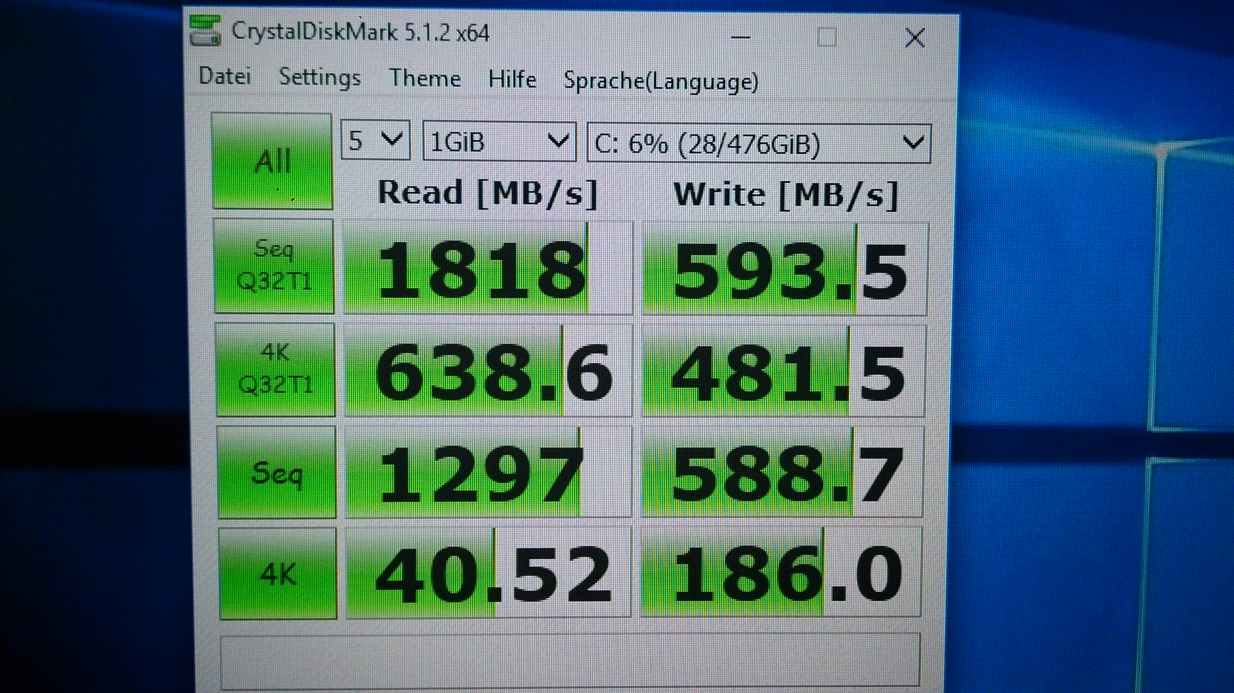

Nachstehend übrigens ein Bild vom heutigen Benchmark mit der OEM SSD (PM951nvme pcie). Finde es auch ohne Samsung Treiber und ohne Änderung wg Schreibcache  ganz gut. Speichercontroller ist der Intel RST Treiber von Dell-Seite.
Bearbeitet von Blue

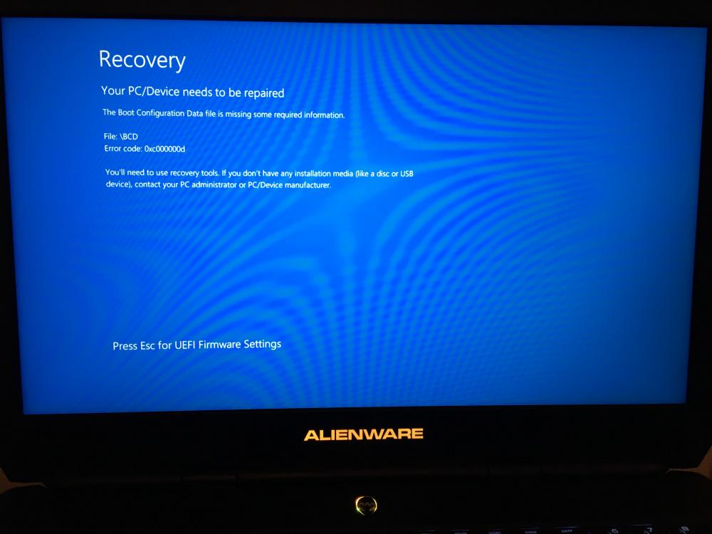

Update: Mittlerweile sind 2 Wochen vergangen und habe auch seit dem Bios Update auf 1.2.7 keine Boot Probleme gehabt.
by the way, habe vor 2 Wochen auch den Samsung NVMe Version 1.1 installiert.
Anscheinend lag es am Bios.
Ich glaube ja schon länger das die SSD nicht so richtig will.. Mal abwarten. Wobei ich das Gefühl nur durch die bootprobleme aus mache. Ansonsten läuft alles bestens.
Ich meine auch gelesen zu haben das der Fehlercode auf eine Defekte Festplatte schließt.
Sollte es wieder kommen werd ich es mal mit einer anderen probieren.
