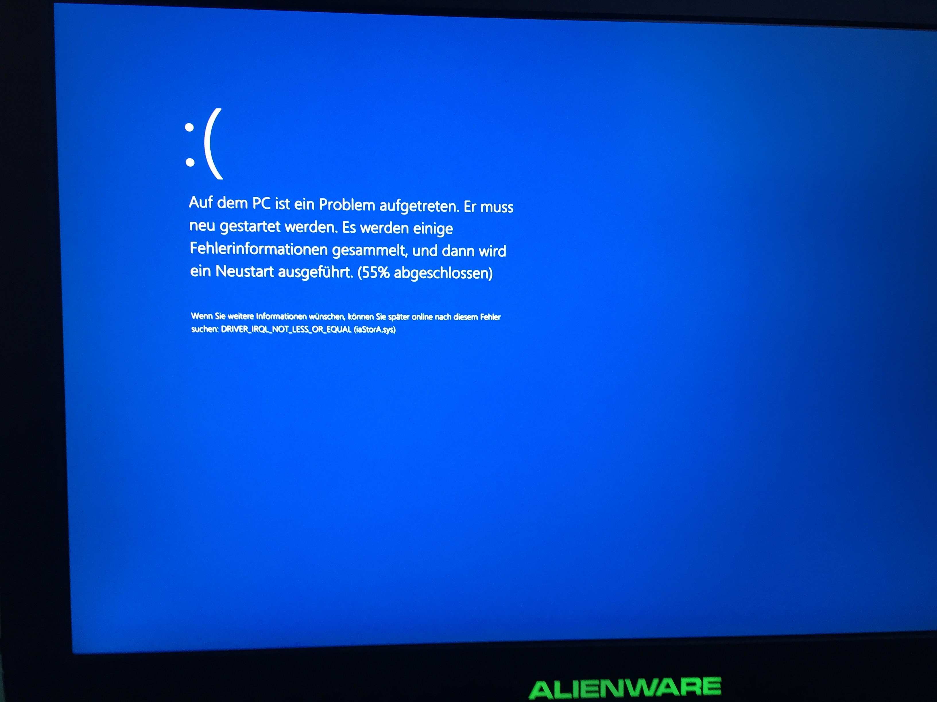

Servus Community,

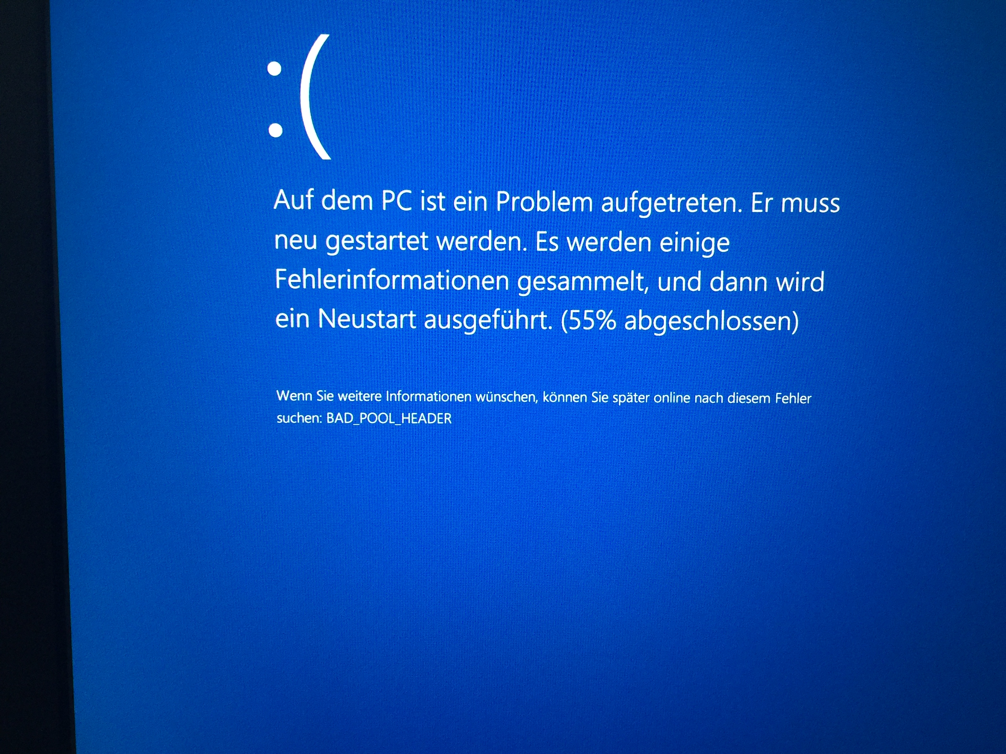

ich habe vorhin bei meinem Notebook 2 Bluescreens bekommen (Bilder im Anhang). Ich habe es jetzt mal in "Software Probleme" rein, glaube nicht, dass es an der Hardware liegt.
Jemand eine Idee an was es liegt? Den auf dem ersten Foto habe ich schon 2x gehabt, den anderen erst heute. Im Anschluss wurde beim Reboot immer sofort ein Windows Update gemacht.
Ich habe genau diese Meldungen anfangs häufig gehabt, und zwar fast immer nachdem  ich den Dell Support Assist aufgerufen hatte. Musste schließlich alles neu installieren und hab seither auf die Dell eigenen Programme ganz verzichtet. Dieses Analyse-Programm sammelte ja aus verschiedensten Systembereichen Informationen und fasste sie zusammen. Denke aber, Du hast diese auch gar nicht mehr auf der SSD oder?
Auch Programmen wie HW Info und Aida und ähnl. Analyse-Tools wird nachgesagt, dass sie sich nicht immer mit dem IRST vertragen. Hattest Du vielleicht solche Anwendungen vor dem BS laufen?
Danke für eure Antworten.
Das vorinstallierte Zeug ist bei mir sofort von der Platte geflogen. In der Tat hatte ich sowohl HW Info als auch XTU laufen, passiert ist es jeweils als ich in Steam ein Spiel installiert habe, welches ich zuvor auf die Platte gezogen hatte. Was mich jedoch verwirrt ist, dass er im Anschluss immer ein Windows Update gemacht hat, bzw zumindest angezeigt hat.

Den hatte ich heute auch und bin hier drauf gestoßen: http://en.community.dell.com/owners-club/alienware/f/3746/t/19674751
Hab nun als ersten Lösungsansatz den Support Assistenten ganz runter geschmissen, obwohl er nicht in Benutzung war als der BSOD kam, da hatte ich nur VLC laufen. Dell Foundation Service soll auch problematisch sein, der fliegt als nächstes.

So, gerade eben wieder den ersten Bluescreen bekommen. War im Desktopbetrieb, XTU und Steam war an. Dann ging plötzlich der linke Lüfter auf Vollgas, anschließend der rechte. Dann Bluescreen. Beim booten dann wieder "Windows Update"..
Hatte das selbe Probelm mit meinem 17 R3. Immer Bluescreen bekommen nach der Nutzung von Support Assist.
Bei Dell angerufen Windows Clean neu  installiert und seit dem nie wieder Bluescreens. Habe aber auch direkt die Finger von Support Assist gelassen.
Ich hatte bis heute einmal dieses Problem laut Fehlermeldung hatte es mit dem USB Stream zu tun. Ich hatte auvch wirklich mein Iphone am USB Port.
Ansonsten keine Probleme, immernoch das Orginal DELL Windows drauf (vorinstalliert)
Ich habe Windows nochmal neu aufgesetzt und wirklich alle werksseitigen Partitionen gelöscht (so wie ich es eigentlich bisher immer gemacht habe außer bei diesem Notebook). Bisher ist Ruhe! Die einzige Software von Dell ist das Command Center, ansonsten sind alle Treiber direkt von den Herstellern.

Habe heute meinen Alienware 17 R3 erhalten. Das Blue Screen Problem durch die Support Assist Software scheint tatsächlich gelöst zu sein. Habe mit dem Launcher von der Dell Seite das Programm aktualisiert, seitdem keine Blue Screens mehr.
Hier der Link:
http://www.dell.com/learn/de/de/debsdt1/services/support-assist
Das einzigste was noch passiert das der linke und rechte Lüfter jeweils nacheinander kurz aufdrehen, mehr nicht.
hatte das selbe Problem als ich mal aus versehen *g* den Supportassist aufmachen wollte.... Durch den download/ aktualisierung wie oben beschrieben von der aktuellen Version ist das Problem auch bei mir behoben!
