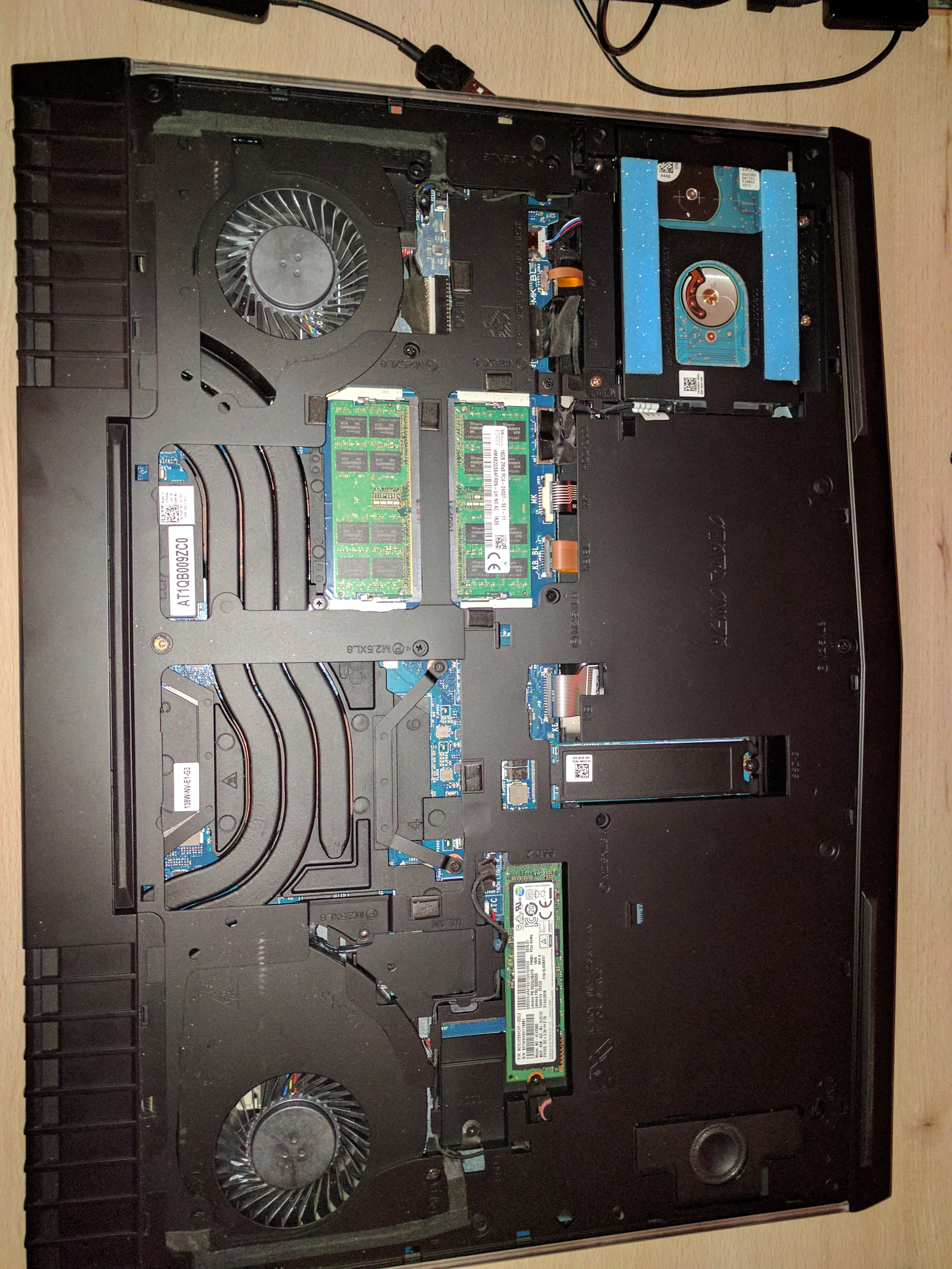

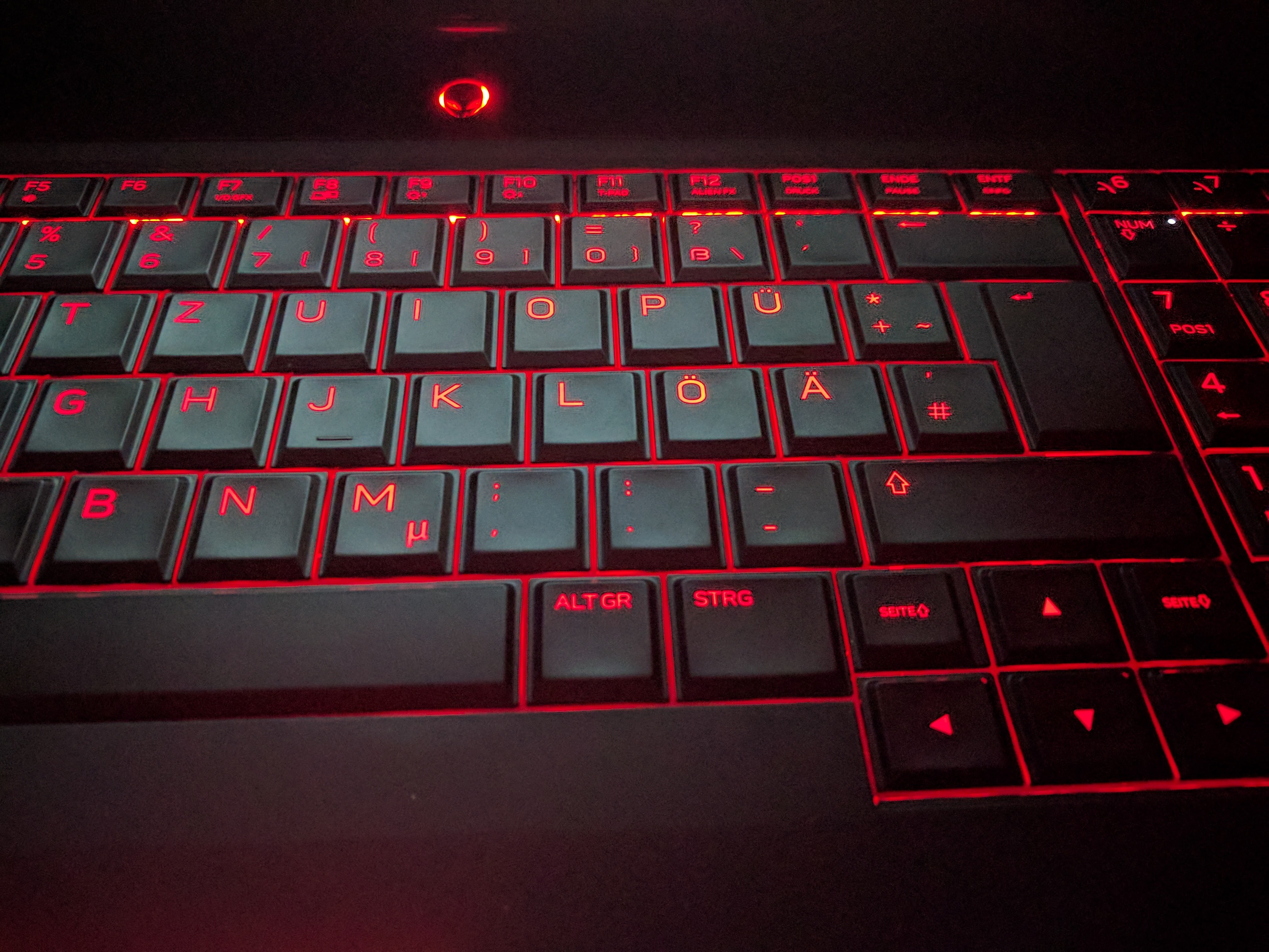

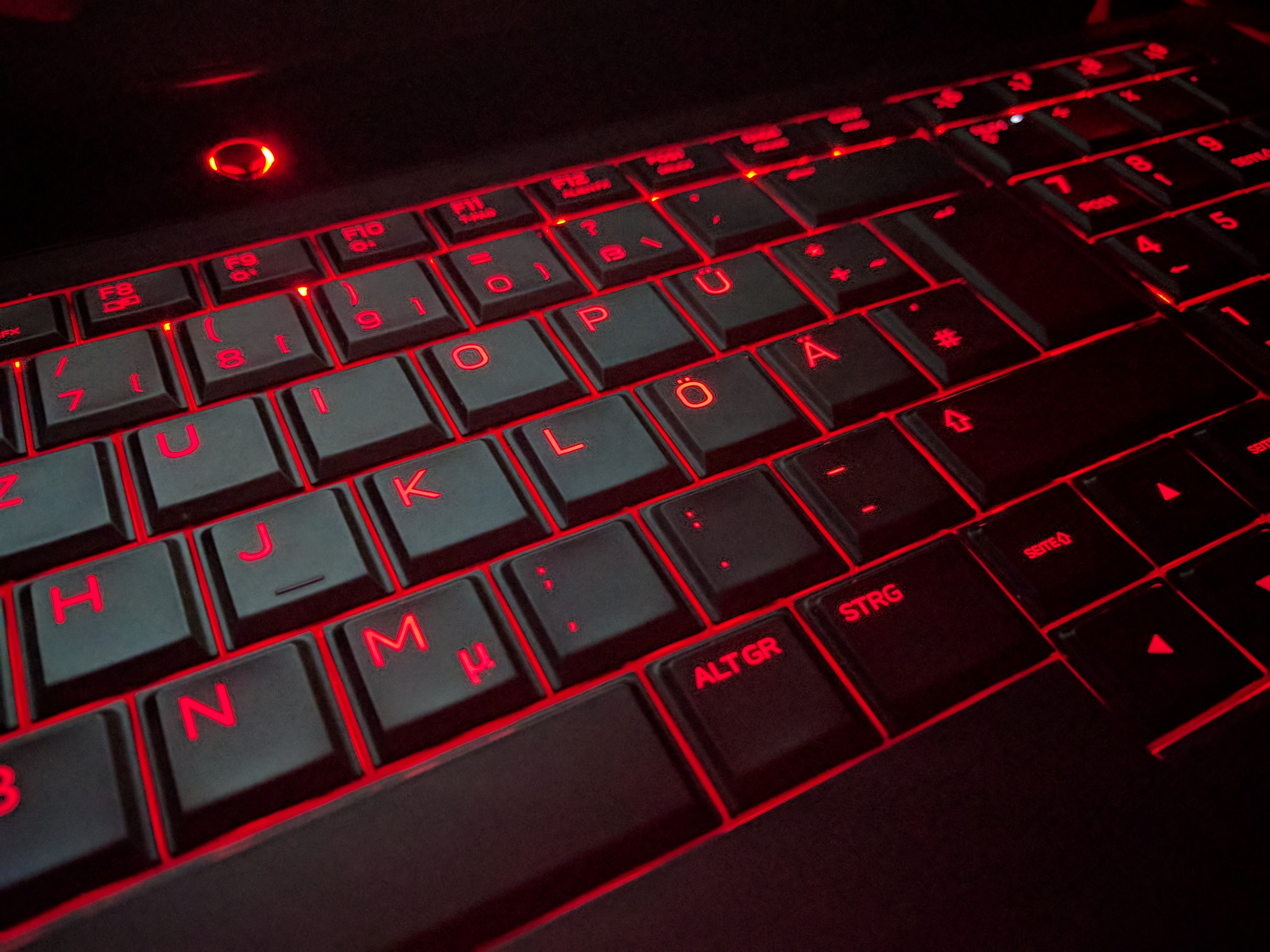

Der Akku sitzt weiter vorne. Im bereich des Touchpad in die breite. Das MB ist meine ich auf dem Palmrest drauf dieses mal auf tastatur höhe. Aber die Tastatur selber sollte sich doch auch denen können unter bestimmten Temperaturen, denke ich. Nur sitzt die ja quasi auf der Rückseite des MB
Bearbeitet von Ja3n
Der akku ist unter der Handballenauflage. Die Delle ist über dem Grafikchip
dann hat sich die Tastatur wohl irgendwie gelöst. Wegen der Hitze. Ausdehnung und Kleber weich geworden. Das müsste sich durch runterdrücken doch wieder beheben lassen? Es ist auf jeden Fall für ein so teures Notebook untragbar.
vor 2 Minuten schrieb ItsBladeYT:
... habe ihn Grade aufgeschraubt, ein aufblähender der Akku würde ja Geräusche machen, oder?
Wenn er Geräusche machen würde wäre es schon zu spät, denke ich....
Sieht eigentlich ganz normal aus...
Ja3n meinte ja es wäre über der GPU, die war allerdings"nur" bei max 75°C oder so
Aber es kann doch nicht sein das ich 3000€ für ein Notebook bezahle, und dann einfach sobald man es Mal etwas länger auslastet sich der Kleber löst...

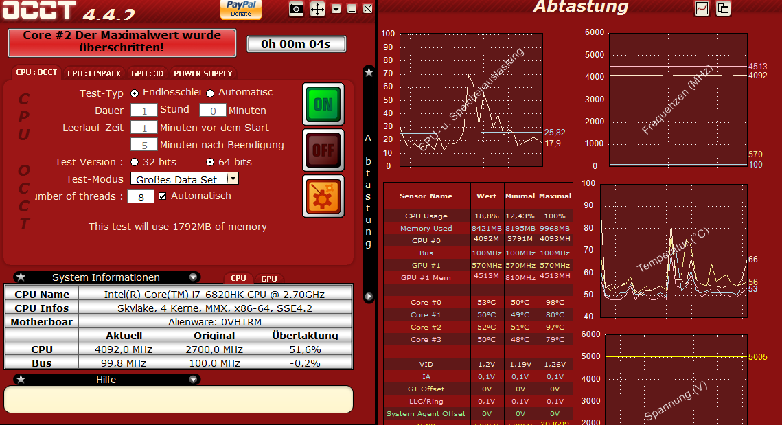

Die CPU war durchgehend auf 90-100°C Grad. Laut Dells angaben seien die Temperaturen ja normal (Ja das sind sie nicht, aber ich repaste ja eh).
Ja klar. Du solltest mit dem Notebook out of the box, ohne repaste auch 3 Tage am Stück spielen können ohne dass sich das Teil selbst zerlegt. Alles andere ist für den Preis unakzeptabel.

Naja 4.1ghz sinds ja nicht. Das profil legt 4.1 nur maximal auf einem Kern an und auch nur wenn die Temps passen. Lass mal OCCT laufen damit du sehen kannst was die CPU anlegt
Schreit danach oc level 3 abzustellen. Stell im BIOS  alle Kerne auf 36. Voltage 0
Installiere xtu und stelle voltage offset -50 ein und teste noch mal mit occt
