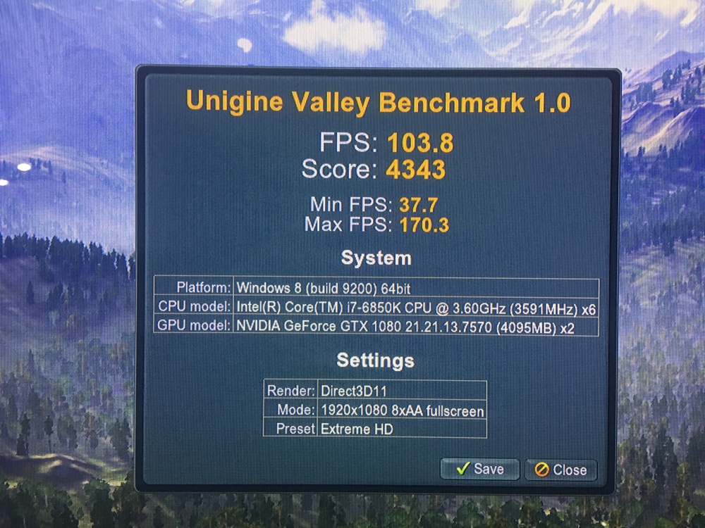

Kann nachher mal meine 1080er Ergebnisse hier reinstellen (natürlich ohne SLI). Wird dann sicherlich interessant wie sich das 17R4 mit der 1080 im Verlgeich zum Desktop schlägt. OC Werte auch?

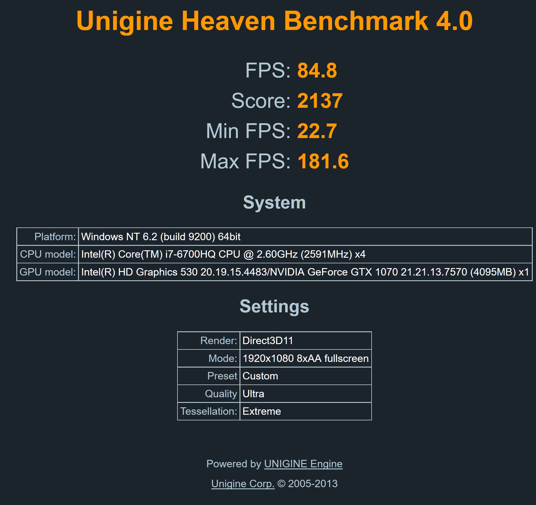

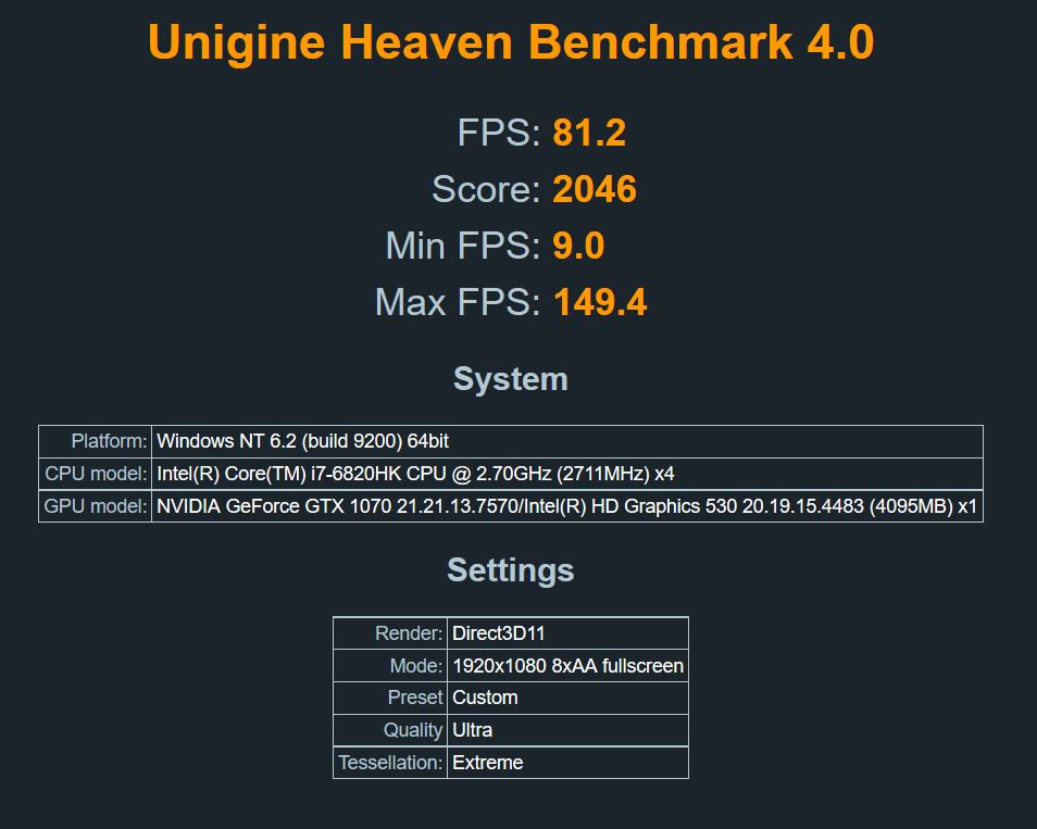

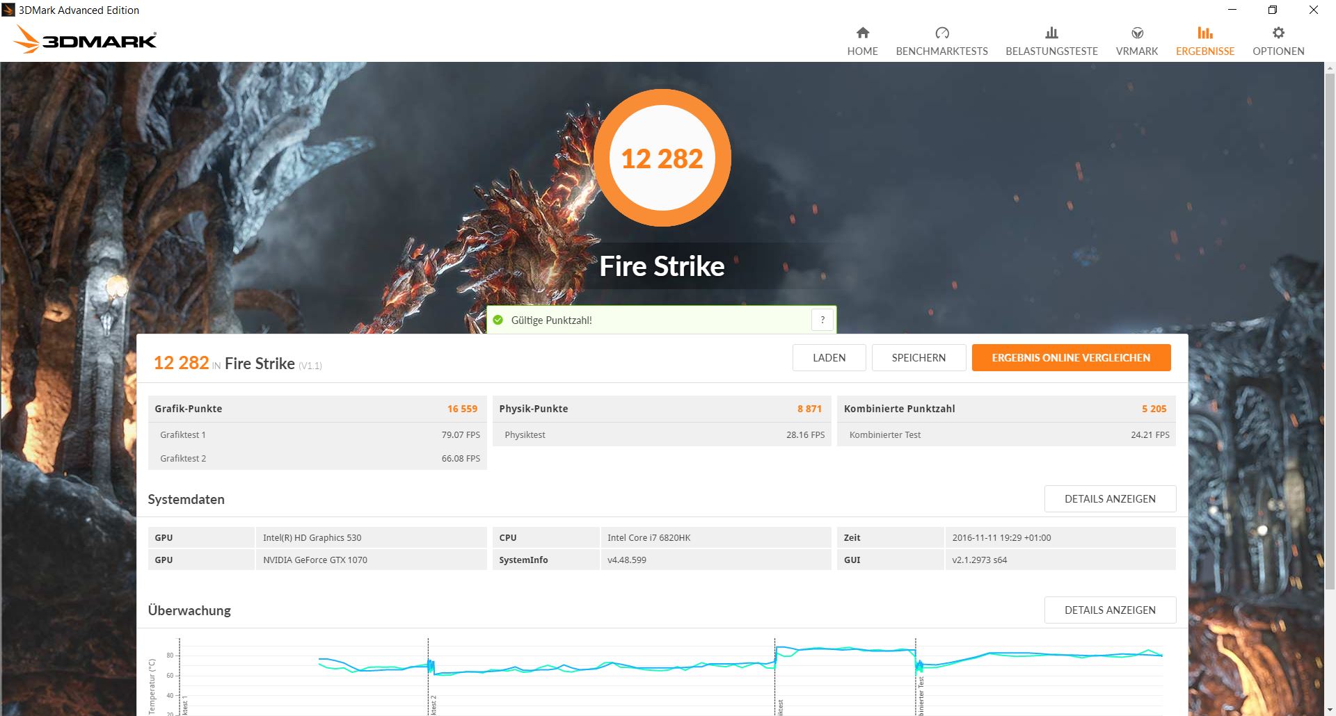

So Jungs. Ich fang mal an.
Cpu @ 4ghz
Gpu @ avg 1800mhz
Diesen Beitrag teilen
Link zum Beitrag

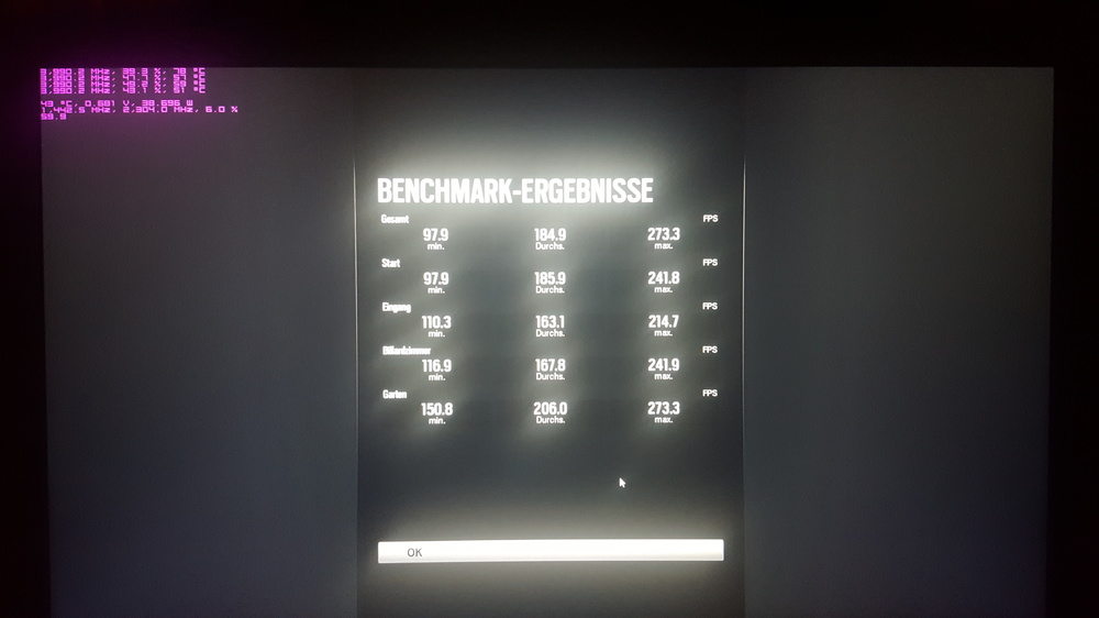

Mal RS Siege 1080p max. Details

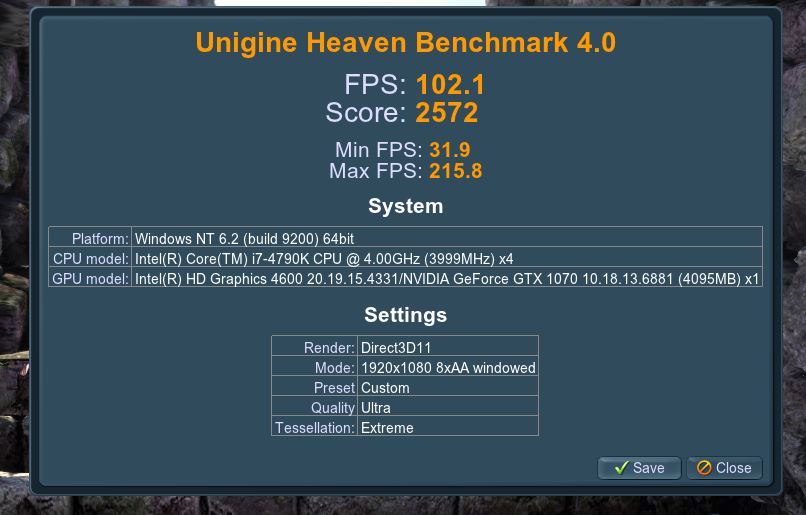

Als Verlgeich mal nen Score von einer Übertakteten Desktop 1070
https://www.computerbase.de/forum/attachment.php?attachmentid=571110&d=1469532817
Die zusätzlichen Shader von der  Notebook 1070 machen sich bemerkbar

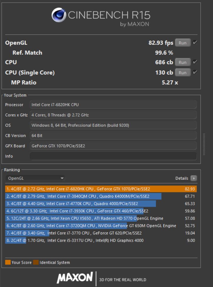

@einsteinchen  wärst du so gut noch den cinebench r15 und den xtu mit rein zu nehmen. Sonst haben wir nur gpu Bemchmarks drin :)

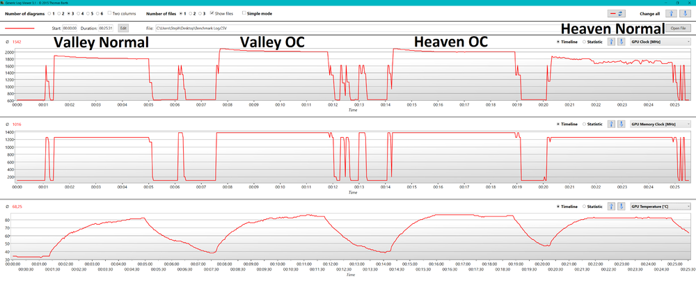

So, hier mal meine Ergebnisse:
Ich habe zur Vergleichbarkeit die Lüftersteuerung normal gelassen, mit meinem manuellen Setting kann ich das OC konstant halten. Auch habe ich die CPU auf 4 GHz gelassen beim Valley und Heaven Benchmark. Fire Strike habe ich nicht noch einmal gemacht, da ist der OC mit 4,4 GHz auf der CPU. Dort wird aber eh nur der Graphic Score interessant sein.
Ich habe beim Valley und Heaven einen Log erstellt, damit man die Taktraten sehen kann unter der normalen Lüftersteuerung (max 54%). Manuell gehe ich bis auf 75-80% rauf. Das ist noch im erträglichen Rahmen, die Temperaturen fallen deutlich und die 2,1 GHz werden nahezu konstant gehalten. CPU Benchmark lasse ich mal sein, ist ja nicht vergleichbar mit dem Notebook. Aber jetzt genug geschrieben, hier die Werte. :)
GPU OC: Power Target 120% | Core Clock +220 | Memory Clock +500
Treiber: 375.70
Fire Strike Normal: http://www.3dmark.com/fs/10646372
Fire Strike OC: http://www.3dmark.com/fs/10681681
Valley Normal:
Valley OC:
Heaven Normal:
Heaven OC:
Log:

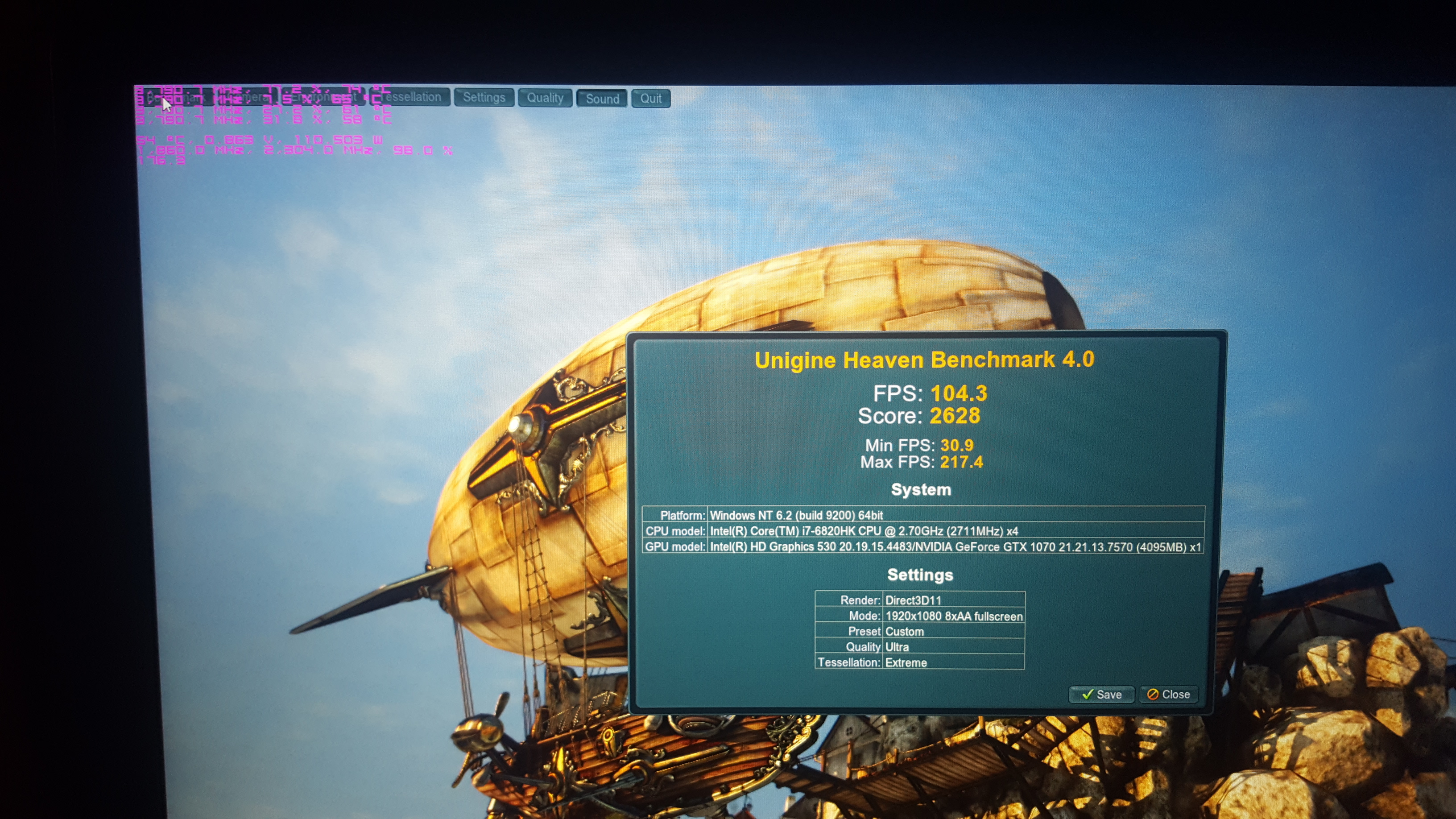

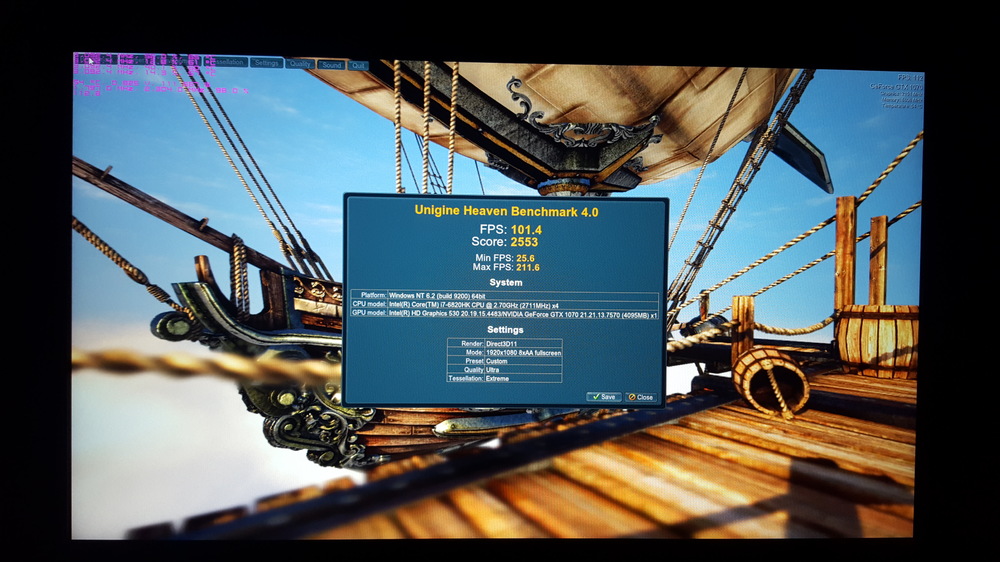

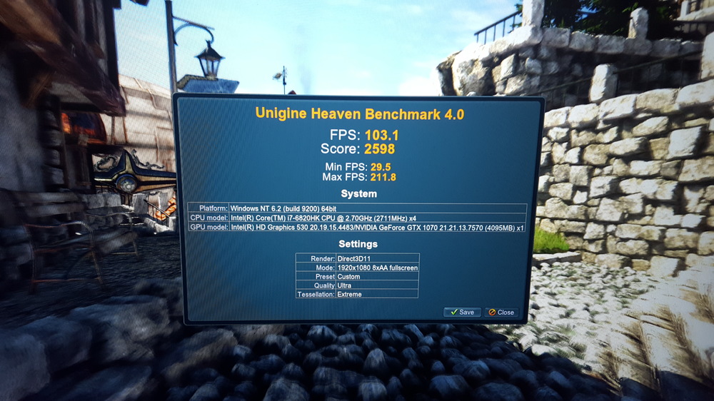

Hab nochmal einen nachgelegt :)
Gemacht bei Zimmertemperatur lol
Link zum Beitrag

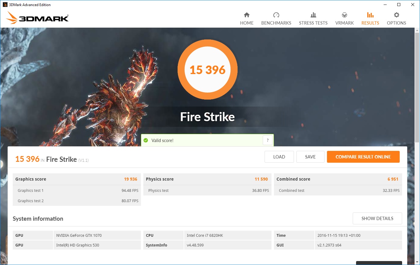

Jetzt kommst du aber gefährlich nah ran :D  Hast du die Spannung geändert?
Fire Strike wär interessant ob du die 20k GPU Score knacken kannst.
bearbeitet von 5teph
Link zum Beitrag

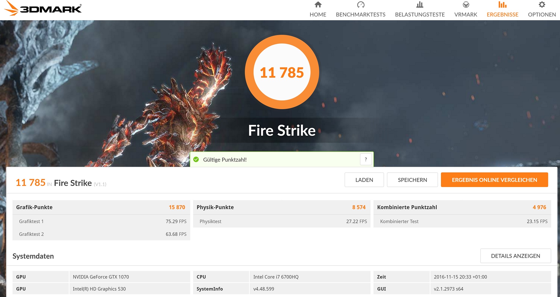

Firestrike läuft in dem Moment :)
http://www.3dmark.com/3dm/16077491?
Fast, aber das wird noch :)

und der Heaven Bench ist auf 1080 stock Niveau lol
