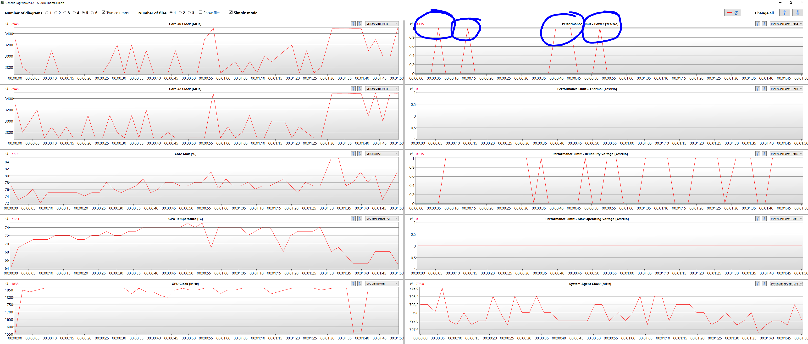

Ich habe mir den Log mal angeschaut, der zeigt noch keine 2 Minuten. Die CPU und GPU (im Bild links, die Werte der verschiedenen CPU Kerne sind sehr ähnlich zu den zwei gezeigten) Werte sind gut, Temperaturen nicht zu hoch und der Takt wird eigentlich auch gut gehalten. Der CPU Takt fällt ab, von ~3,4 auf ~2,7 GHz, was ein paar FPS kosten sollte aber nicht wie von dir beschrieben "freezes" auftreten sollten. Das kommt erst wenn die CPU auf 800 MHz fällt.
Als Performance Limit (rechts) wird u.a. 4 mal 'Power' genannt, es ist nicht genug Strom vorhanden. Ich hätte jetzt den Rat gegeben die CPU zu undervolten, aber das hast du ja schon gemacht und es hat nicht geholfen. Welches Netzteil hast du? Es sollten das mind. 240 Watt sein. Hast du noch ein zweites um damit zu testen?
Es kann sein, dass das System kurz komplett hängt wegen Power Limit, das ist aber nicht normal. Falls es nicht am Netzteil liegt würde ich mich an Dell wenden, Garantie sollte ja noch vorhanden sein wenn du es letztes Jahr im Sommer gekauft hast.

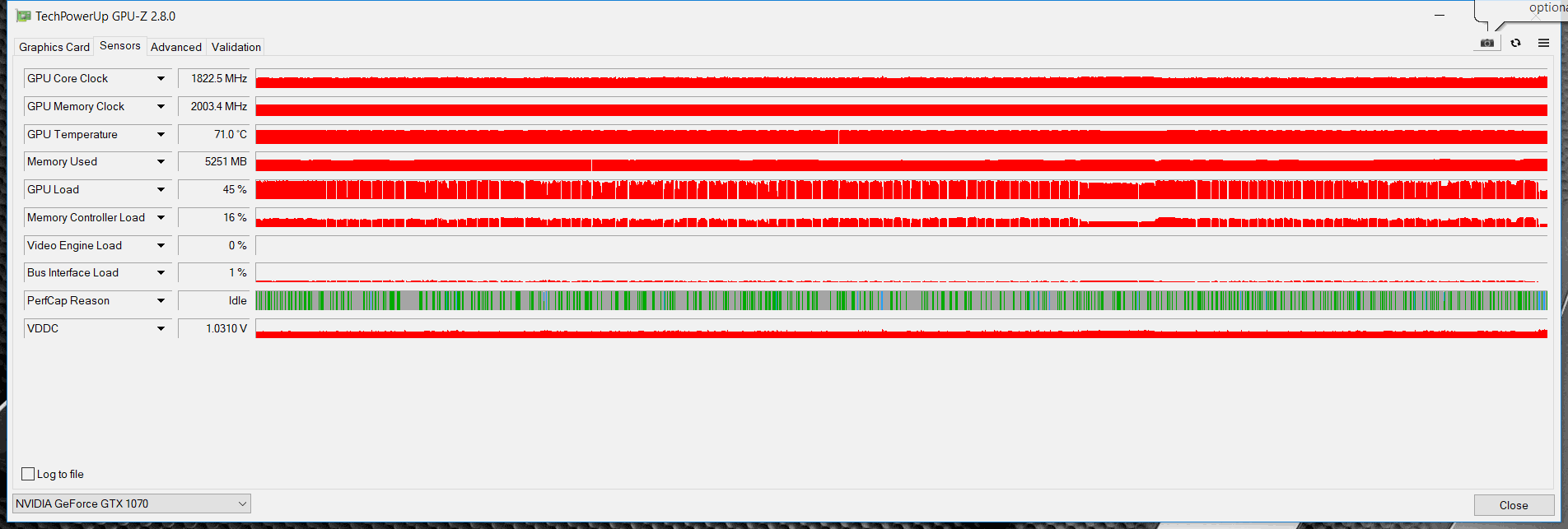

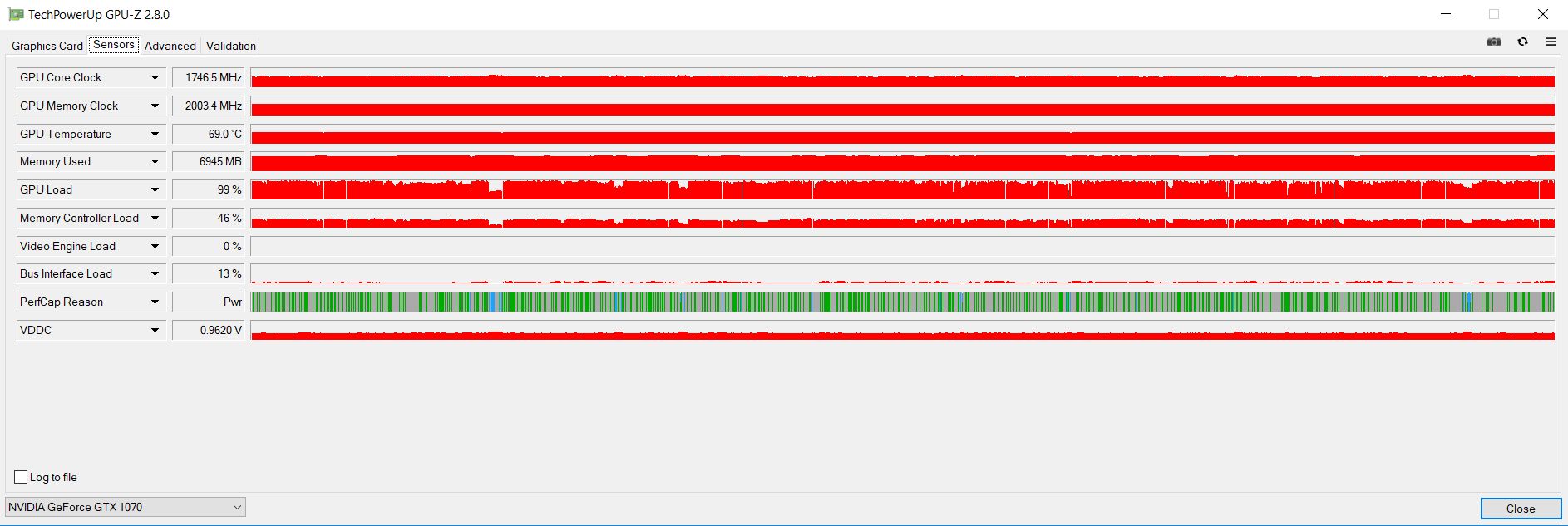

Das Problem mit den FPS-Drops hatte ich auch. Insbesondere bei Ghost Recon Wildlands. Dort bekam ich das Problem in den Griff als ich die Refresh Rate auf 60 Frames begrenzte. Das Problem, so laut NBR Forum, ist kein Software- oder Treiberproblem, sondern liegt eher in der Hardware. Die Chokes (Spannungswandler) und VRAMs der GPU werden vom schlecht designten Kühlkörper nicht optimal gekühlt. Je nach Auslastung kommt es dadurch kurzzeitig zu einem Spannungseinbruch und die Chokes werden neu geladen. Genau in dieser kurzen Phase hat man dann den Freeze. Mit GPU-Z sieht man dann auch wo man genau den Freeze hat. Ich habe mal zwei Bilder von meinem System angehängt:GPU-Z.thumb.jpg.d3825443cc74ea53a16e14428007a6b6.jpg
Überall, wo bei GPU Load & Mem Load der Spalt ist, war der Spannungseinbruch und man hatte im Spiel die kurzen Aussetzer. Bei mir wurde der alte CCI Heatsink gegen 'nen Sunon Heatsink (1070 Version) ausgetauscht. Über den Tausch will ich mal nichts sagen...Nur soviel, dass ich es Ende nochmal lieber selbst gemacht habe. In dem selben Zuge habe ich auch auf die VRAMs und Chokes Wärmeleitpaste aufgetragen. Um wenigstens so zu gewährleisten, dass kein Spalt zwischen Kühlkörper (+ Wärmeleitpad) und den Chokes/ VRAMs ist. Ob es jetzt gut oder schlecht ist, dass jetzt noch Wärmeleitpaste zwischen den Wärmeleitpads liegt weiß ich nicht, aber mein Problem ist weg und eine schlechte Kühlung ist immer noch besser als gar keine. Ob FarCry 5 oder Ghost Recon Wildlands, beides lässt sich auf Ultra ohne FrameDrops spielen.
