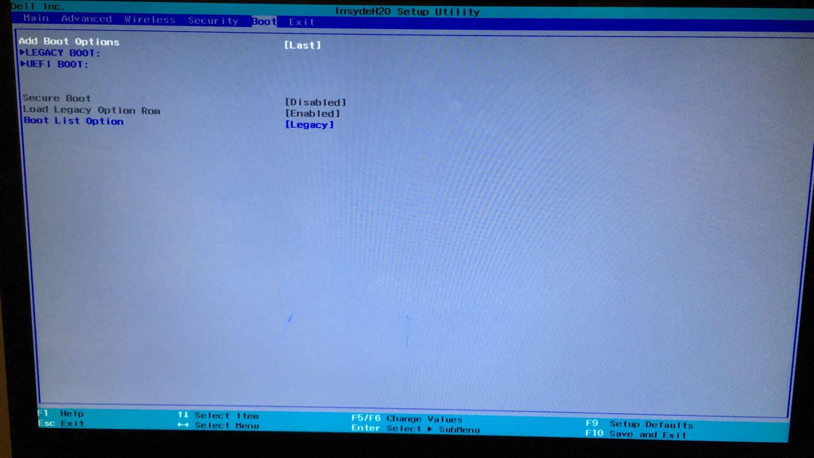

Hmm ok, so wie ichs kenn, postet/bootet die 970m auf Legacy eigentlich garnet...mach doch mal n Bild
vom BIOS.
Hochfahren wird der PC auf jeden Fall. I.d.R. passiert bei der Umstellung nichts Wildes außer daß Dein
"Legacy"-Windows dann nicht mehr erkannt wird, aber da Du eh neu installierst, kann das egal sein.

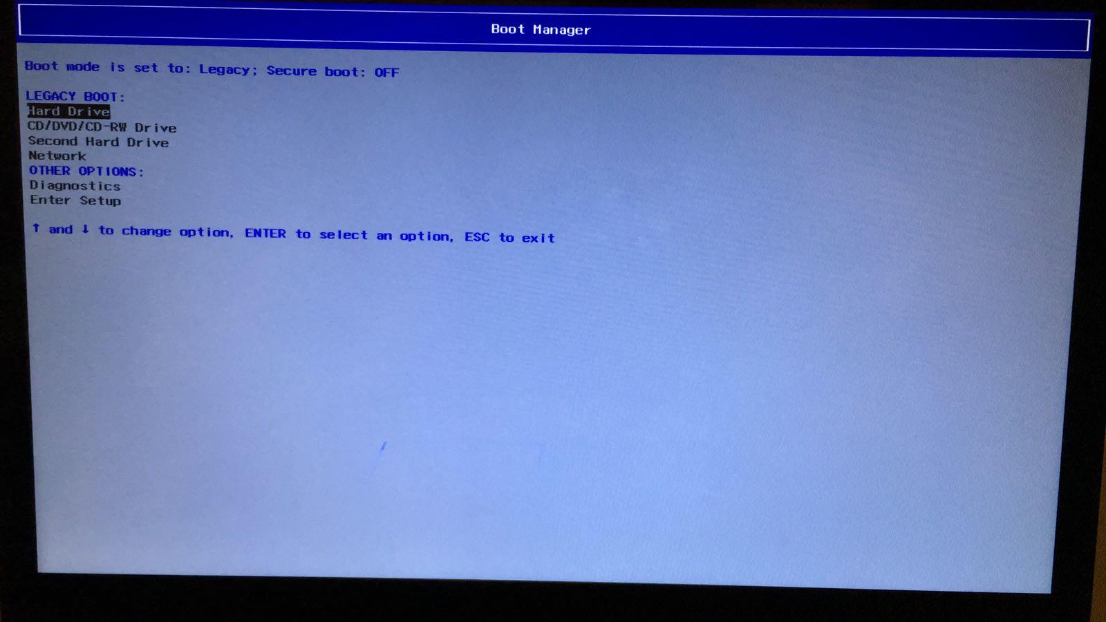

Also, im einen Bild ist das Setup zu sehen, hier kann ich schätzungsweise auswählen, dass ich im UEFI Mode starten möchte ...oder?
Im anderen Bild ist der Boot Manager zu sehen. Den müsste ich ja dann starten, nachdem ich im Setup den Boot auf UEFI gestellt habe.
Wie würde ich dann auswählen, dass ich von einem USB-Stick aus booten möchte, um Windows zu installieren?
Danke im vorraus :)

Als ich dann wieder den Boot Manager gestartet habe stand dort
"Boot Mode is set to: UEFI; Secure boot: OFF
UEFI boot: onboard lan ipv4"
Die einzige Option war, auf onboard lan ipv4 mit Enter zu drücken, was mich wieder zu dem schwarzen Bildschirm zurückbrachte.
Hat jemand eine Idee wie ich meinem Laptop klar mache, dass er mit dem USB stick booten soll? ^^
