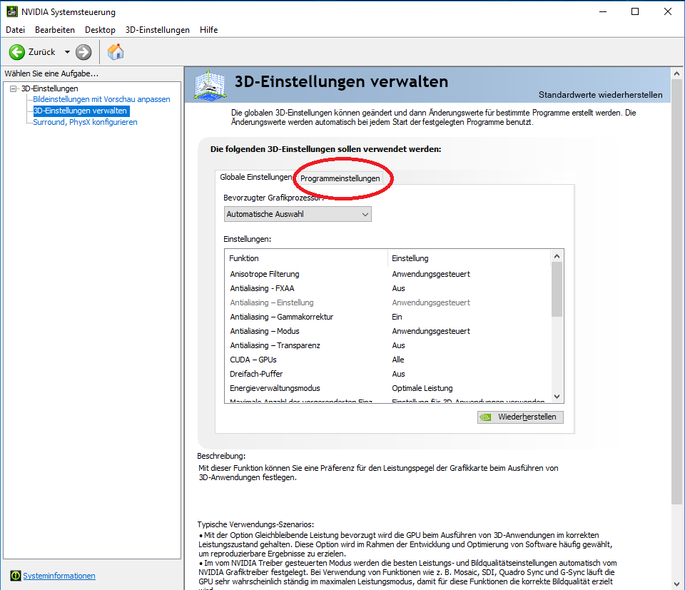

habe kürzlich ein Alienware 17 R5 gekauft. Hatte vor dem Kauf über den DellChat, angefragt, ob die beiden Grafikkarten (Intel630 / Nvidia 1060), separat nutzbar sind. Dies wurde mir bestätigt, dass das geht. Unter der Voraussetzung, einen Bildschirm ohne G-Sync zu wählen.
Gesagt getan. Habe ich ewig gesucht, wie die Umschaltung gehen soll. Nix gefunden. Support angefragt. Dort meinte man, über "Rechtsklick" auf den Desktop, Nvidia Systemsteuerung, 3D Einstellungen verwalten, und dann im rechten Fenster, "Bevorzugter Grafikprozessor" die gewünschte Karte wählen.

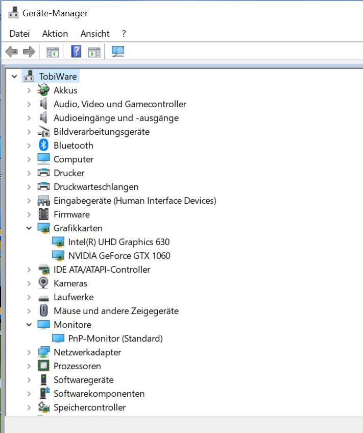

Den Punkt, "Bevorzugter Grafikprozessor", gibt es aber bei mir nicht. Im Gerätemanager sind beide Karten vorhanden.
Kann mal bitte jemand mit AW17 R5, gucken, wie es bei Euch aussieht?

es sind beide Karten vorhanden. Schalte ich die Nvidia ab, sind keinerlei Einstellungen mehr vorhanden.(Helligkeit, Auflösung,Energiesparfunktionen)823354606_Gertemanager.thumb.JPG.18d54bb3ab3a3621e4268f532a2e5bc9.JPG

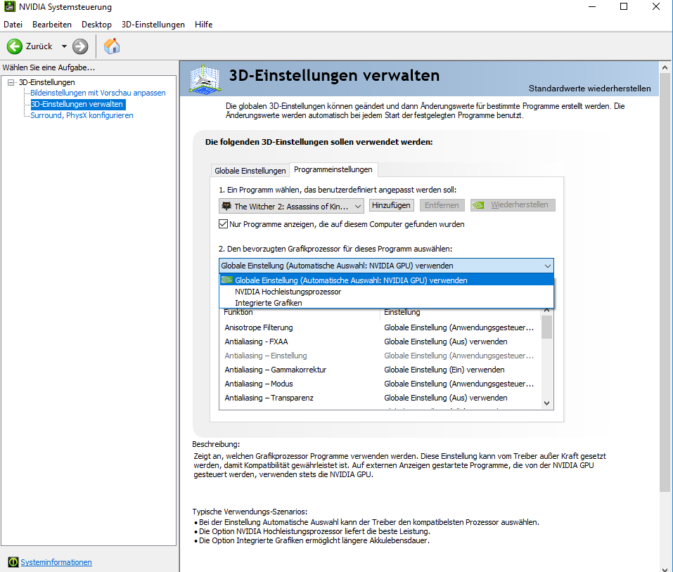

Du guckst bei deinem Screenshot auch falsch. Du musst zu den "Programmeinstellungen" wechseln. Hab es mal markiert. Hab mal noch einen davon gemacht, damit du siehst wie das bei einem Optimusgerät aussieht.

Super, das könnte evtl. die Lösung sein. Sollte sich die IntelHD tatsächlich über die NVidia-Systemsteuerung anwählen lassen unter dem Punkt "integrierte Grafiken", dann wäre das die Lösung des Problems. Dann müsste man halt sehen, was nach der Anwahl passiert, ob er dann Helligkeit, Auflösung, Bildwiederholfrequenz und diverse Leistungs-und Qualitätseinstellungen an der IntelHD vornehmen kann. Falls nein, könnte man evtl. versuchen, ein anderes Treiber/Software-Paket für die Intel HD zu installieren direkt von Intel(also kein original Dell-Treiber), wo man, wie es z.B. bei meinen beiden 18"-Geräten der Fall ist, die jeweilige HD-Grafikeinheit frei nach eigenem Wunsch und Nutzen konfigurieren kann.
