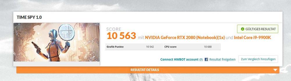

Moin!
Hier in dem Forum geht es ja viel um Undervolting/Overclocking der Gaming Laptops! Ich habe mich da schon durch unzählige Threads hier gelesen und selber mal dran gewagt
Ich habe mal ein paar Screens meiner Einstellungen gemacht und hier angehangen. Was geht besser? Sicher müssen die Temperaturen noch deutlich runter. Was könnt ihr da für Einstellungen empfehlen?
Der Benchmark hat nur den neusten nVidia Treiber nicht erkannt. Die Warnmeldung kann man also ignorieren.

Posted (edited)
vor 18 Minuten schrieb Meuselwitzer85:
Vermutlich hast du da schon den wichtigsten Punkt gefunden ;) wir warm wird denn die GPU unter Last? Hast du die WLP schon getauscht?
Ansonsten ist das gutes Ergebnis! Die Area 51m Aliens schaffen etwa 11000 Punkte im Graphics Score, aber dort wurde auch die volle RTX 2080 verbaut. Was Clevo verbaut hat weiß ich nicht.

Also die WLP habe ich noch nicht getauscht. Weiß nicht, ob das schwer ist?Kann man das so einfach machen? Gibt doch sicher ein How-To hier im Forum! Was für eine WLP ist zu empfehlen?
Die GPU wird maximal 74°C warm laut dem Afterburner Tool! Der Laptop steht auf einem CoolingPad, womit ich aber nicht wirklich zufrieden bin.
Bin jetzt noch einmal im Offset auf -0,125V nach unten gegangen. Laptop zieht durch.

Moin!
Ein paar Punkte konnte ich mich noch verbessern im Benchmark. Werde mir nächsten Monat mal die optimierte Wärmeleitpaste bestellen und das noch ein wenig optimieren!
Man kann ganz zufrieden sein mit dem Ergebnis!
Läuft jetzt bei -130mv (CPU) und -30mv an der GPU.

Gebt bei den CPUs und den GPUs bitte absolute Spannungen an und keine Offsets.
Die sagen gar nichts aus    ;)
