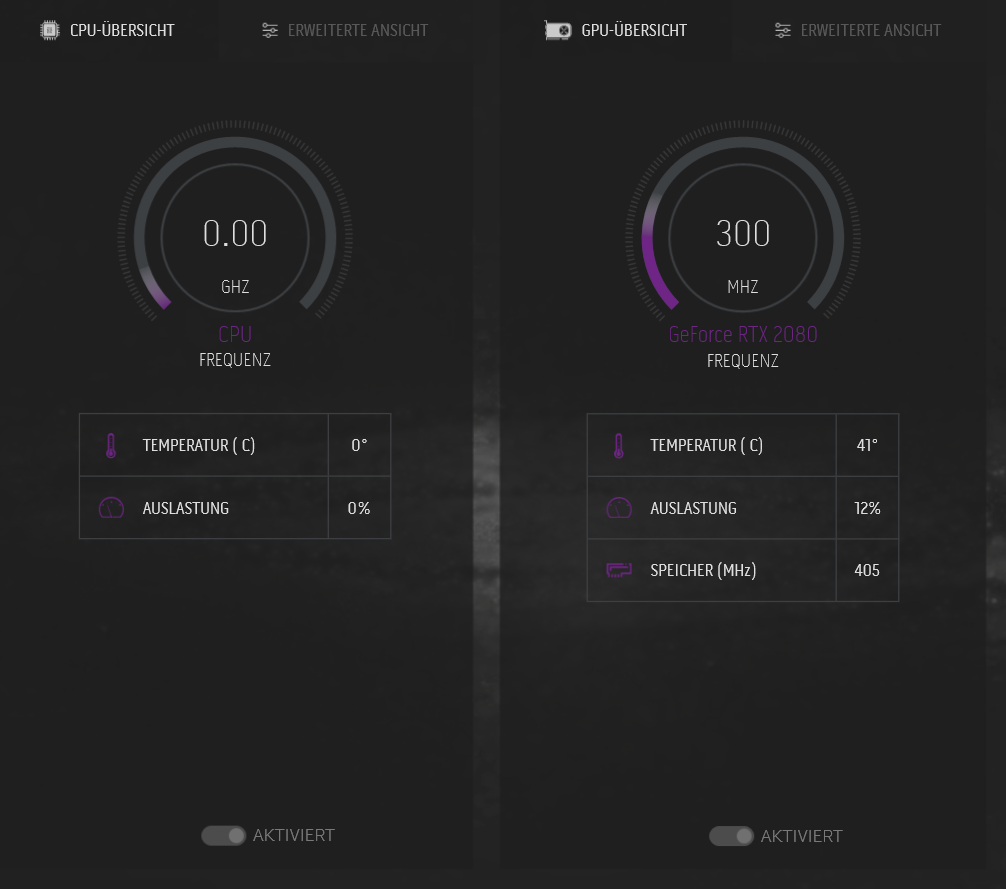

Hallo Forum, habe seit gerade mal wieder ein Problem mit dem Alienware Command Center. Es wird mir die Taktfrequenz nicht mehr angezeigt. Es hatte einwandfrei funktioniert. Dann habe ich neue Einstellungen getestet. Das hat nicht funktioniert. Laptop ist runtergefahren. Nach dem hochfahren war die Anzeige der CPU weg. Ich habe das ACC von der Dell Website schon mehrfach neu installiert und auch die OC Controls. Alles ohne Erfolg. Was ich auch noch festgestellt habe ist das Alienware Update sich auch nicht mehr öffnet. Ging davor eigentlich auch. Keine Ahnung ob das zusammen hängt. Aber weiß im Moment nicht mehr was ich noch tun kann. Rechner natürlich auch schon mehrfach neu gestartet.

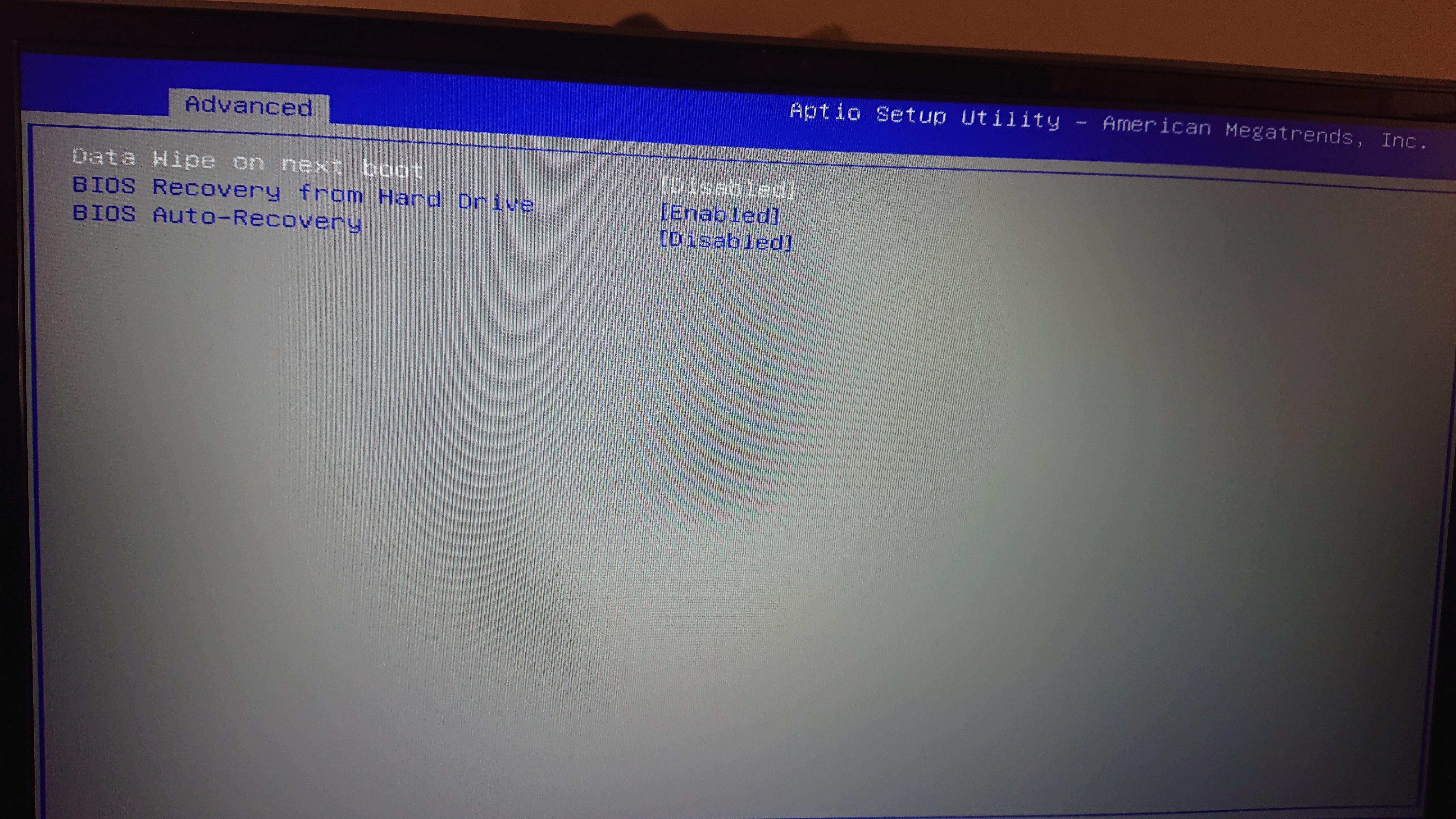

So gerade mal gemacht. Ich habe mir alles abfotografiert von den Einstellungen die davor waren un dann mit den Default verglichen. Wie gesagt bin da alles andere als ein Profi. Mir ist aufgefallen das vor dem auf Default setzen unter dem Punkt Performance Options der Punkt CPU Performance aud Disable stand und nicht auf enable zu setzen war. Habe ich die Default Einstellungen geladen konnte ich den Punkt auf enable setzen und ein dritter Punkt ist aufgetaucht mit Core Over Clocking Level mit disable, OVL1-3 und Customization. Wenn ich dann den Rechner hochgefahren habe und AWCC geöffnet habe kam eine Meldung "Die Einstellungen für die Übertaktung Ihres Systems wurden deaktiviert da die Standardeinstellungen vom Bios geladen wurden. Was gehört denn bei dem Punkt eingestellt? Dann habe ich AWCC komplett deinstalliert und wieder installiert  ohne das sich was geändert hat. Aber wenn ich wüßte was da eingestellt gehört würde ich zuerst AWCC deinstallieren. Dann im Bios die richtigen Einstellungen vornehmen und dann wieder AWCC installieren. Das wären dann glaube ich ein richtiger Weg. Ich weiß natürlich nicht ob es daran liegen könnte.
@seb1609:
Gut, dass du auf meinen Rat gehört und vorher alles schon abfotografiert hast :). Wie du nun ja selber siehst, macht das durchaus Sinn, denn jetzt kannst du den vorherigen Zustand mit dem Zustand nach dem Rücksetzen ohne Probleme vergleichen und stellst nun fest, dass es zu Veränderungen gekommen ist.

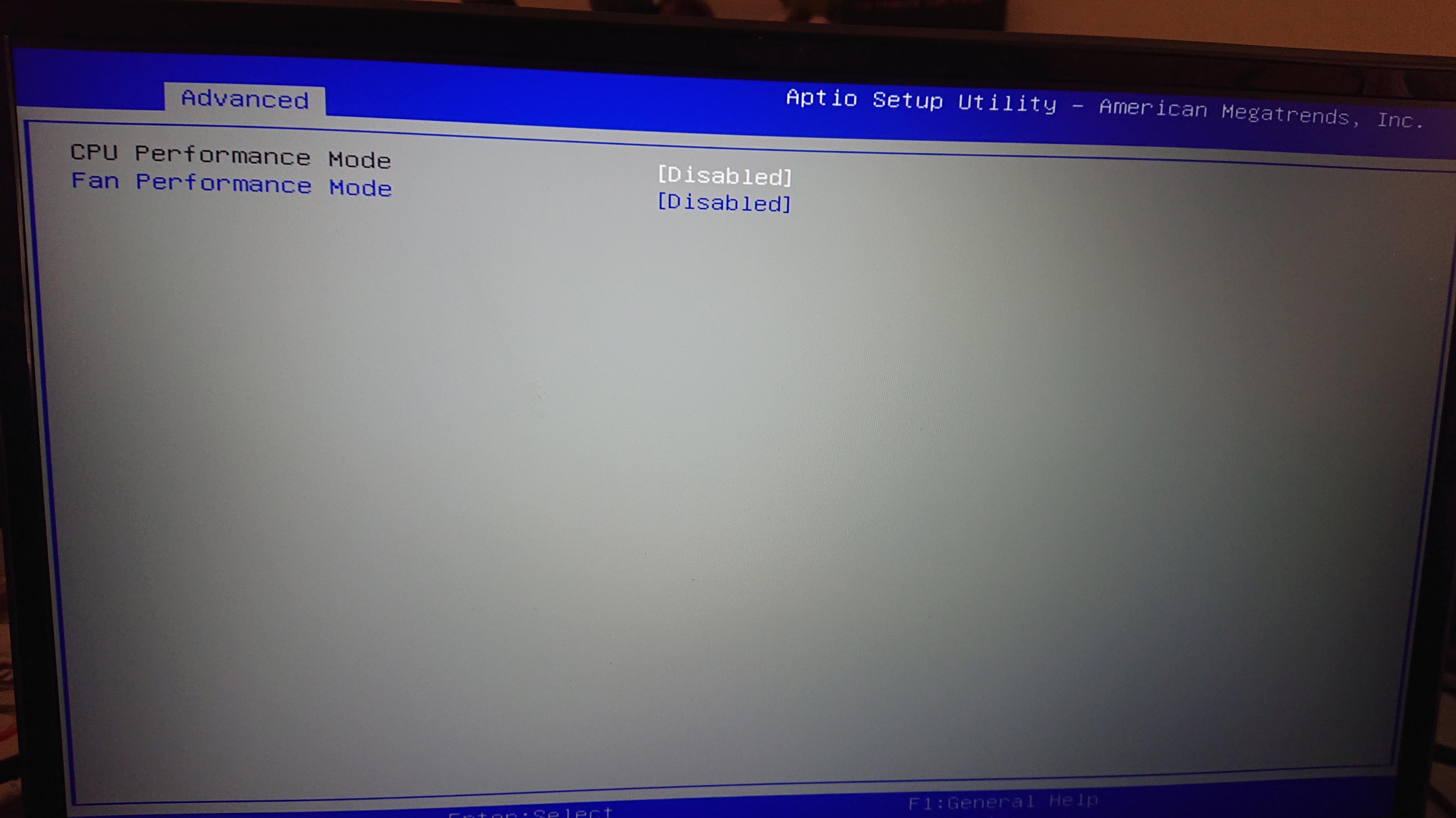

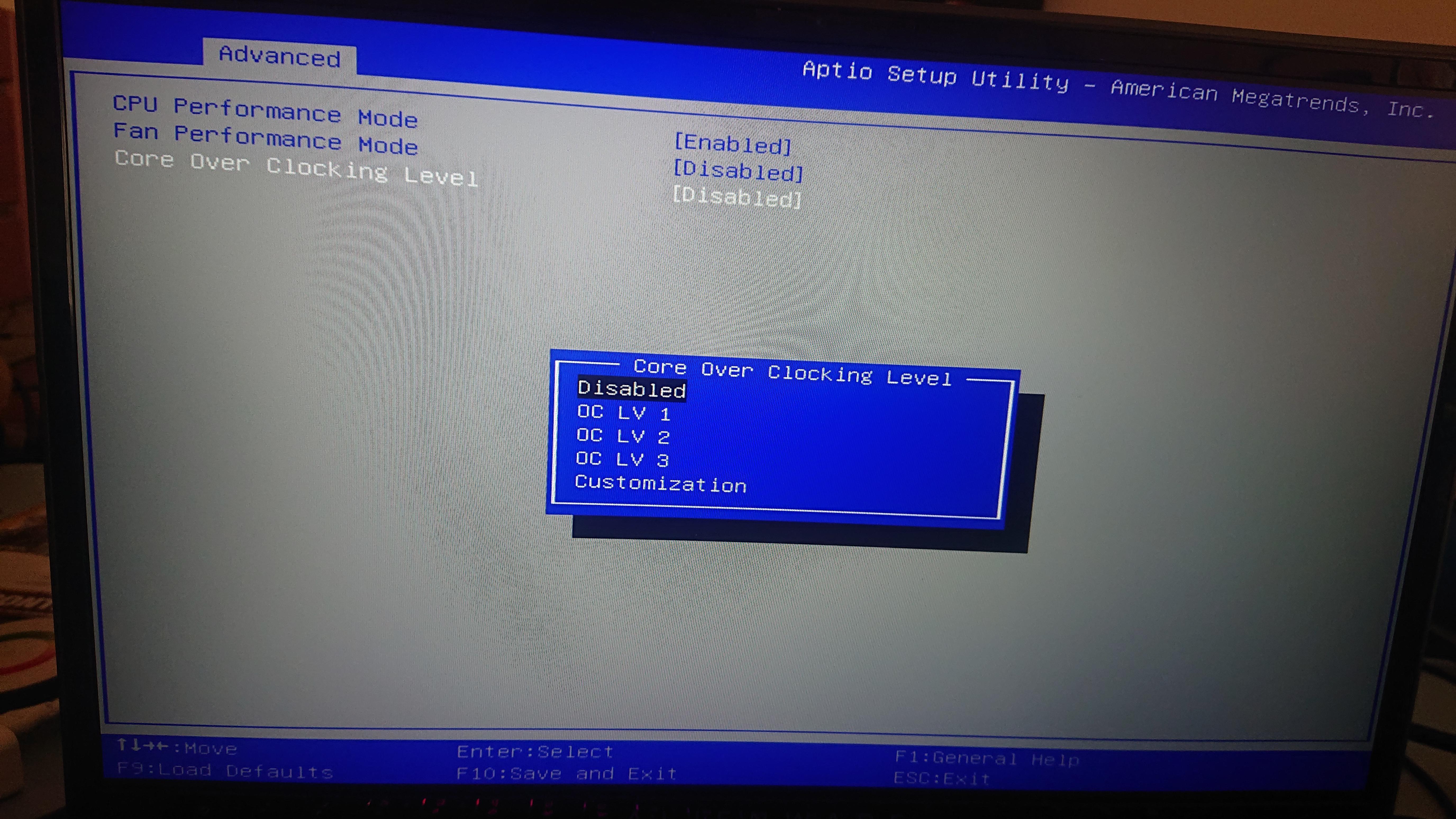

Mir ist aufgefallen das vor dem auf Default setzen unter dem Punkt Performance Options der Punkt CPU Performance auf Disable stand und nicht auf enable zu setzen war. Habe ich die Default Einstellungen geladen konnte ich den Punkt auf Enabled setzen
Warum das so ist, kann ich mir im Moment auch nicht erklären, höchstens vermuten. Normalerweise hat der Punkt "CPU Performance Mode" etwas mit, wie der Name ja schon vermuten lässt, der Performance bzw. Leistung der CPU zu tun, also im weitesten Sinne auch mit Übertaktung. Da du nun, abweichend von der ursprünglichen Einstellung, CPU Performance Mode von Disabled auf Enabled gesetzt hast, …….
vor einer Stunde schrieb seb1609:

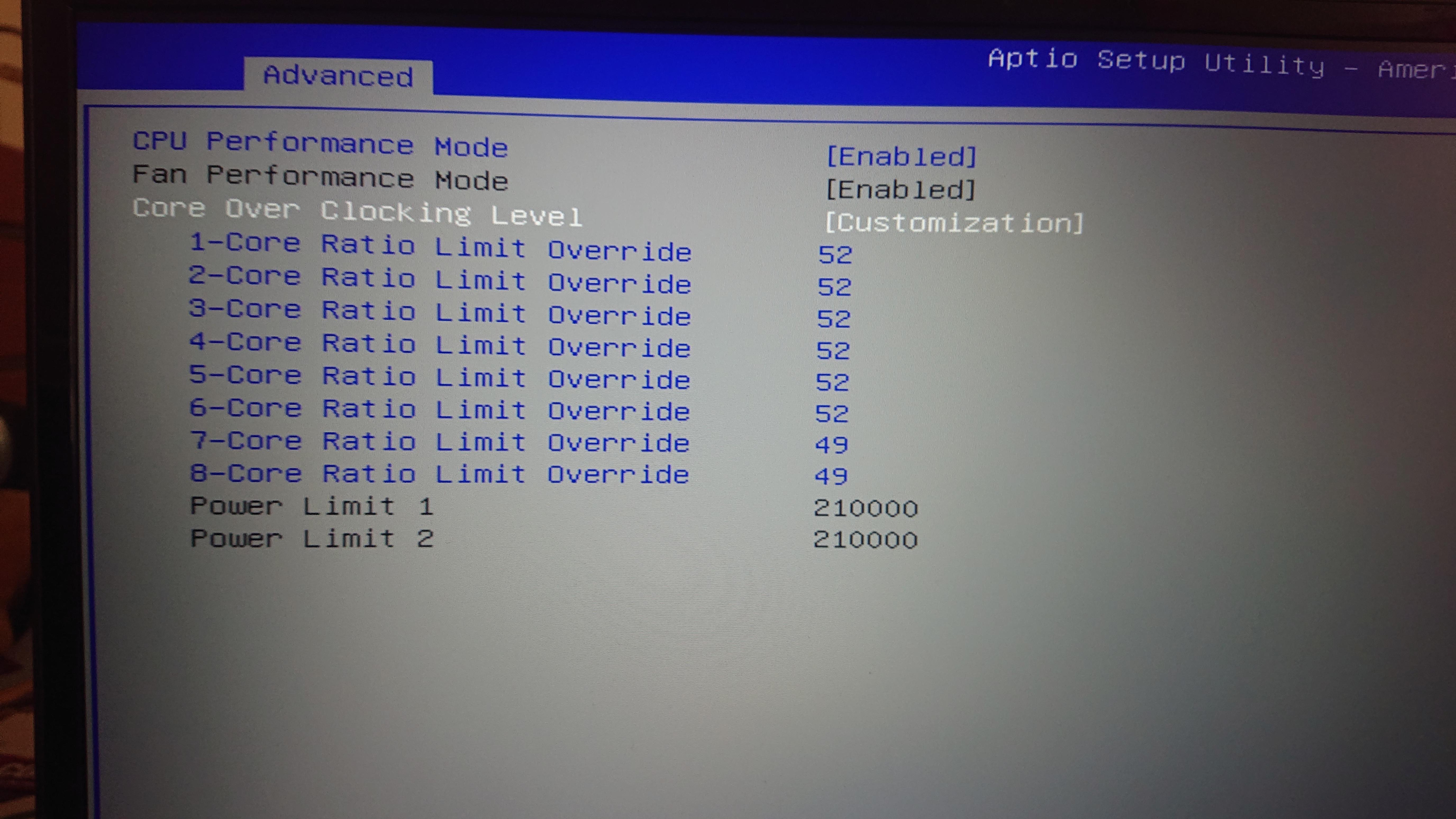

.....und ein dritter Punkt ist aufgetaucht mit Core Over Clocking Level mit disable, OVL1-3 und Customization.
….. ist nun zusätzlich noch dieser weitere Punkt aufgetaucht. Dieser Punkt dient nun zur gezielten Übertaktung der CPU. Es sind 3 fest vorgegebene Übertaktungs-Level auswählbar und noch zusätzlich die Möglichkeit, per Hand selber Werte zu wählen(Customization). Gerade letzterer erfordert etwas Erfahrung, also besser Finger weg. Wenn du den Punkt "CPU Performance Mode" wieder auf Disable setzt, so wie es ja laut deiner Aussage vor dem laden der Defaults der Fall war, müsste der Punkt "Core Over Clocking Level " eigentlich wieder verschwinden.
Unabhängig davon würde ich dir auf alle Fälle dringend dazu raten, erstmal wieder ALLES!! so einzustellen, wie es vor dem laden der Defaults war !!!
Wenn ich jetzt von meiner etwas älteren Gerätegeneration ausgehe, so würde ich sagen, dass, wenn der Punkt "CPU Performance Mode" ab Werk fest und unveränderbar auf "Disabled" gesetzt ist, so gibt es dafür 2 Erklärungen :
1.) Die verbaute CPU ist NICHT übertaktbar bzw. hat keinen freien Multiplikator.
2.) Das Werk hat diese Einstellung bewusst gewählt und das Gerät ohne Übertaktung an den Kunden ausgeliefert, auch wenn die verbaute CPU übertaktet werden kann.
Nun ist es aber so, dass die neueren Gerätegenerationen, zu denen natürlich auch dein topaktuelles Gerät gehört, zum einen andere CPU's verbaut haben, zum anderen bieten sie direkt aus dem Command Center bzw. direkt aus spezieller Software "OC Controls" heraus die Möglichkeit, Einfluss auf die CPU zu nehmen hinsichtlich Spannungsversorgung und Übertaktung. Dies gab es bei der All Powerful-Gerätegeneration vor ca. 6 Jahren so in dieser Form noch nicht, da musste man, wenn man übertakten wollte, alles im Bios einstellen.
Nun weiß ich leider nicht, welche Instanz bei den neuen Geräten hinsichtlich der Übertaktung Vorrang hat. Sind es die Einstellungen im Bios, oder ist es das Command Center und/oder das Tool OC-Controls ? Ich kann da leider nur vermuten, ich denke, es ist das CC bzw. das Tool OC-Controls. Dies könnte u.U. der Grund dafür sein, warum bei dir ab Werk im Bios/Uefi der CPU Performance Mode auf Disabled gesetzt wurde, da die Übertaktung eben nicht über das Bios gesteuert wird, sondern wegen besserem Bedien-Komfort aus Windows heraus über das CC und/oder OC-Controls.

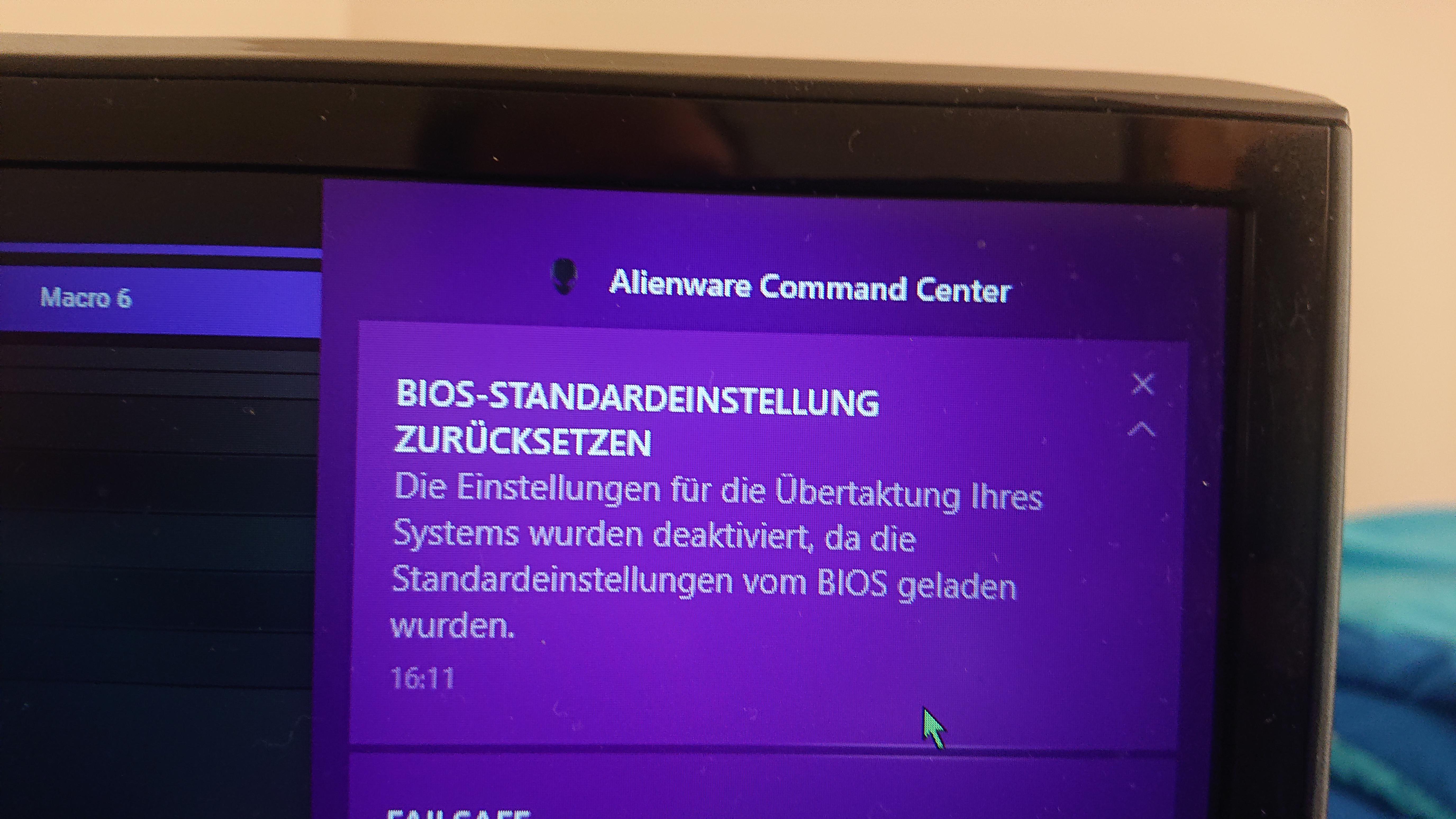

vor 2 Stunden schrieb seb1609:
Nun, bezüglich der Fehlermeldung kann ich im Moment auch leider nichts helfendes beisteuern, aber bezüglich der Einstellungen, die laut deiner Aussage vor dem laden der Defaults gesetzt waren, hast du mir(uns) und vor allen Dingen dir selber die Antwort doch schon selber gegeben. Du hast gesagt, CPU Performance Mode war auf Disabled, und der Punkt "Core Over Clocking Level" war noch gar nicht da, was auch logisch ist, da der erstgenannte Punkt auf Disabled stand und nicht auf Enabled. Bist du dir denn wirklich absolut sicher, dass das alles so war vor den Defaults? Hast du vielleicht etwas verwechselt? Das ist ja nicht schlimmes, das kann vor Nervosität oder Aufregung mal passieren, vor allen Dingen dann, wenn man so etwas noch nicht oft gemacht hat.
Wenn ich dich richtig verstanden habe, dann hat das laden der Defaults aber dein eigentliches Problem, um das das ja in erster Linie geht, nicht behoben oder?

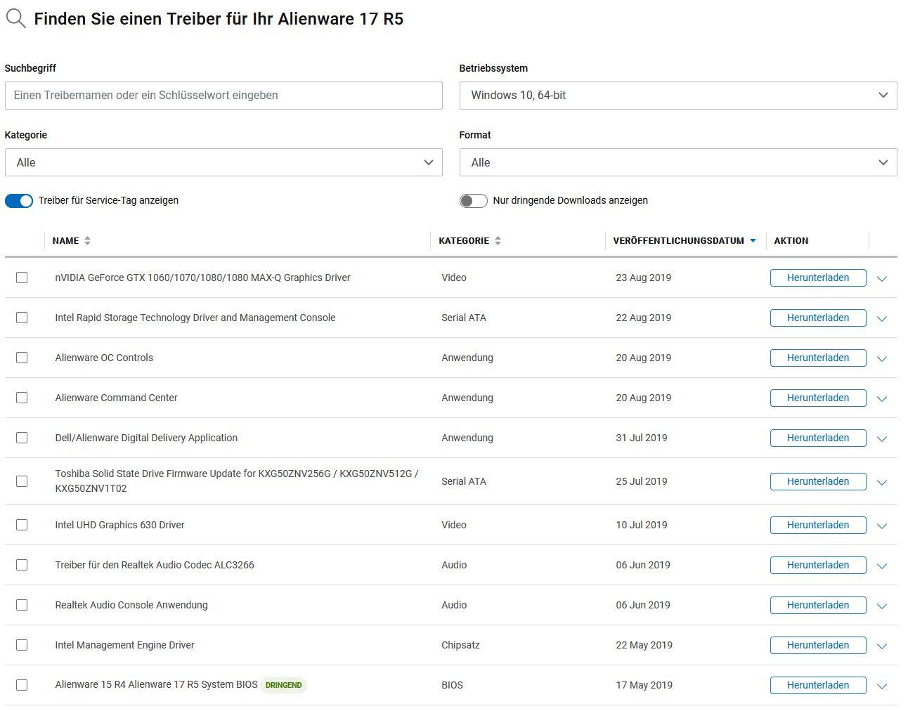

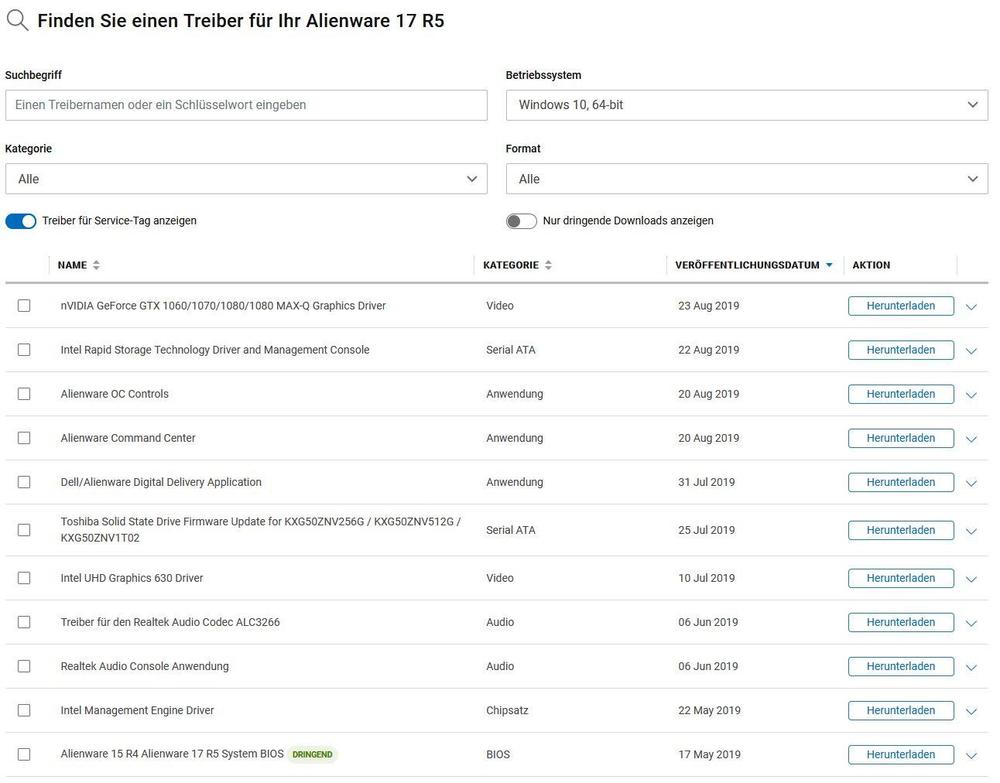

Bei mir zum Beispiel wird mit meinem Service-Tag das AWCC und die OC-Controls garnicht angezeigt.
Und eben genau aus solchen Gründen halte ich von der Nutzung der ST-Nummer für die Treiber/Software-Suche überhaupt nichts, da sie leider nicht zuverlässig funktioniert. Das ist leider Tatsache. Darum sage ich immer wieder : Sich mit dem Gerät auseinandersetzen, es kennenlernen, sich über die verbauten Hardware-Komponenten im Klaren sein, um dann vollkommen selbstständig alles notwendige zu installieren. Alles andere ist Müll !!
Evtl musst du darauf achten wie du die Treiber angezeigt bekommst oder du schon vorher einen Filter drin hast, beispielsweise nur dringende Updates anzeigen oder eine gewisse Kategorie. Dann taucht das AWCC unter Umständen nicht auf. Manchmal hilft's auch auf den Button "Alle Downloads anzeigen" zu klicken oder versuche es mal unter der Kategorie: Anwendungen
Was die CC-Geschichte angeht, scheint es wohl so, dass sich die Probleme speziell beim A51m wohl häufen und bei älteren Modellen (R2, M17x usw), die mit dem alten CC laufen. Mit meinem R5 habe ich bis auf ein paar kleine Bugs nie wirklich großartig Probleme mit dem CC gehabt. Das Einzige, was mich ein bisschen nervt, ist das OC-Tool, weil man das vorher manuell deinstallieren muss bevor man die neue Version installieren kann.

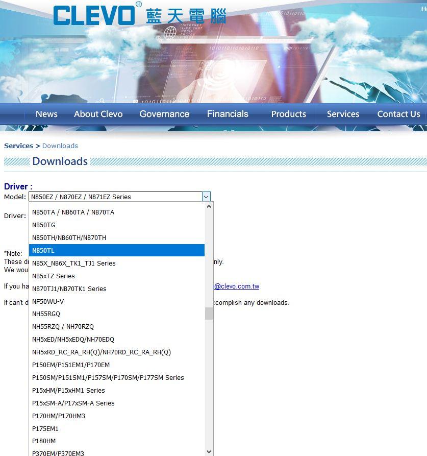

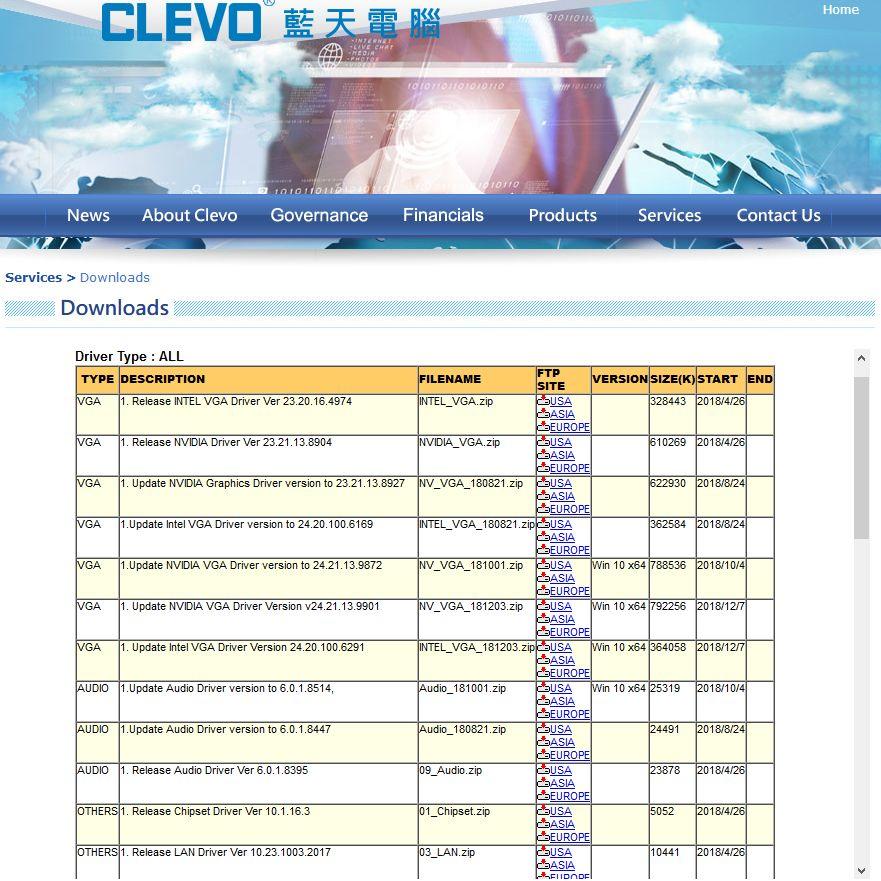

Auch die Treiber-Suche über die ST-Nummer finde ich sehr angenehm und hatte eigentlich nie wirklich Probleme damit (bis auf Tobii), auch wenn nicht jeder Treiber (z.b. Killer Wireless) auf den Tag genau super aktuell ist. Dennoch ist es sehr übersichtlich und einfach zu finden. Ich habe noch ein Clevo-Notebook zuhause, dort ist die Treiber-Suche um Welten schlechter.
Dell Treiber Suche:
Clevo Treiber Suche:
