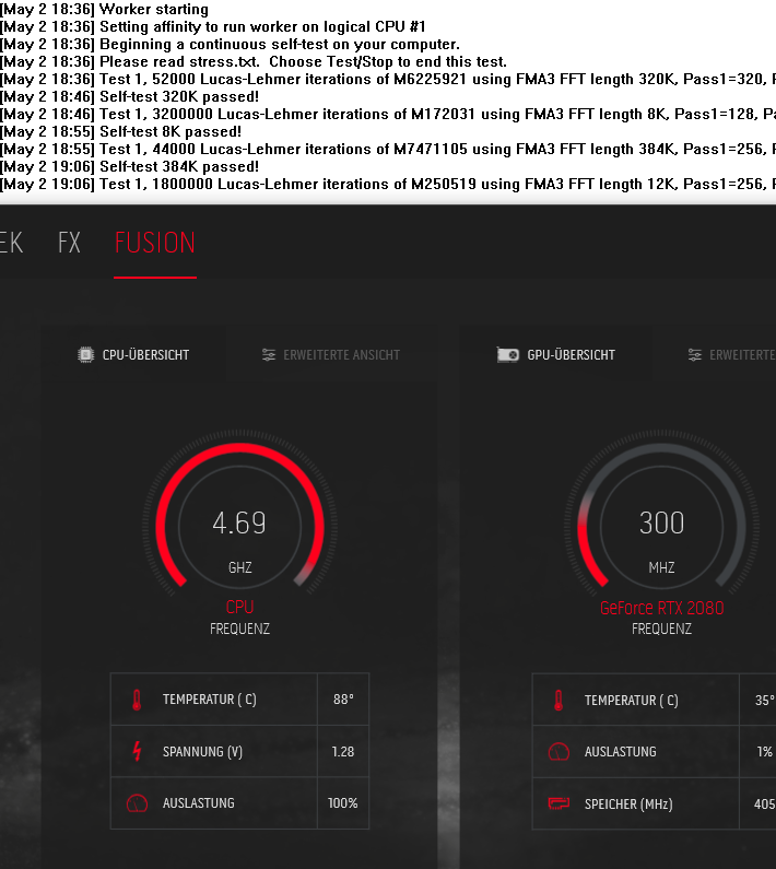

Ja beides 170mV  und mit deinen Vorgaben in Prime mal 12h laufen lassen.
Bei 4.5ghz nimmt sich damit die CPU 96Watt avg und mit Profil Silent nicht mehr wie 74Grad

Danke ... ist mal zeitweise auf >95°C aber bisher nicht die 100°C erreicht
mal kucken - ich lass mal laufen :)
Wie im Guide auch beschrieben. P95 lastet die CPU voll aus. In den allermeisten Alltagssituationen wird das nicht passieren.
1. Mit den 100 Grad bei Prime leben, im Alltag wird's etwas kühler sein (es sei denn du renderst viel)
2. Verbrauch begrenzen
3. Takt senken
Das sind die Optionen. Wenn's bei dir so bleibt und nur leichtes Throttling auftritt, würde ich's so lassen. Im Alltag sollte der Takt stabil bleiben.
vor 4 Minuten schrieb captn.ko:
genau so habe ichs mir gedacht. Wenn es zu keinem Throttling kommt, lasse ich das eh so :)  (-100mv)
Glaub aber bei mir läuft das gerade mit AVX, bei mir konnt ich nicht so viel einstellen wie bei dir ... denke habe da ne andere Version ^^
Stock is halt richtig Sche***, da läuft das Teil ständig in die 100°C / Throttling rein -.-
