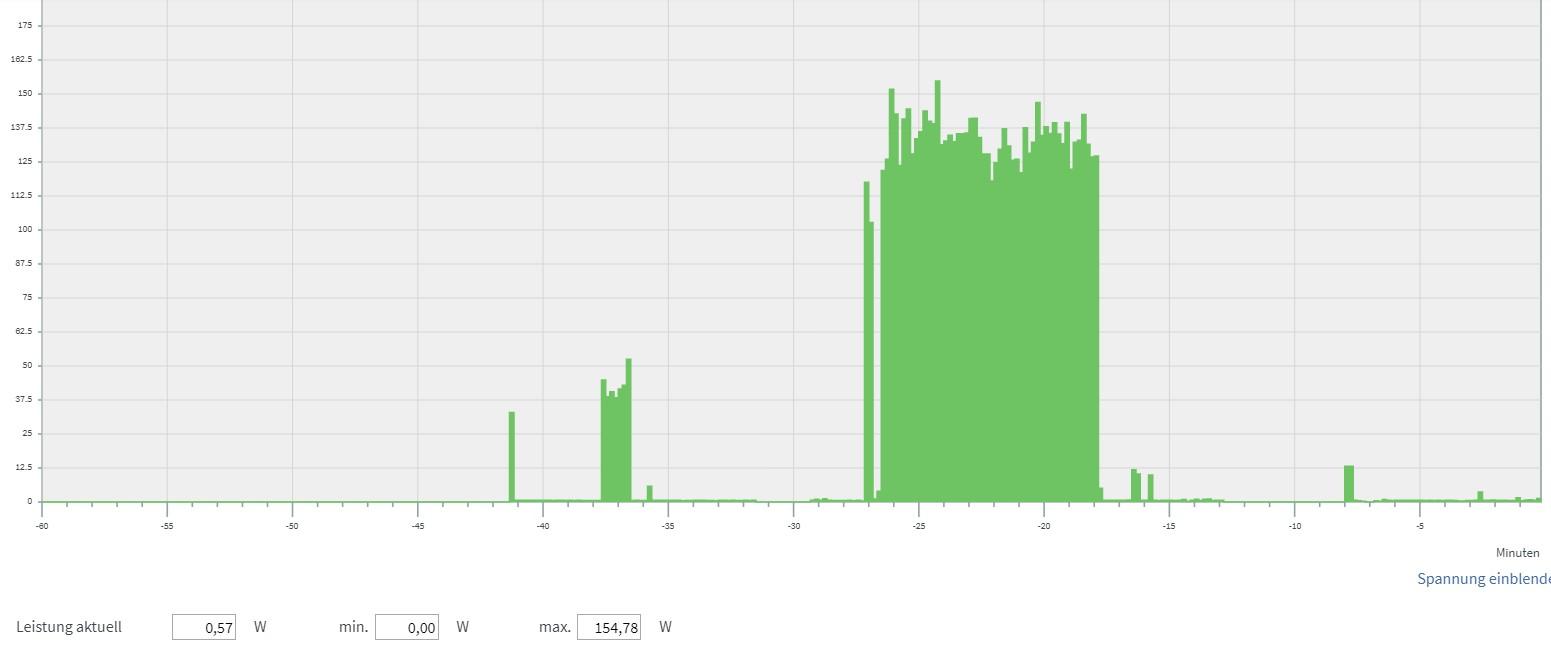

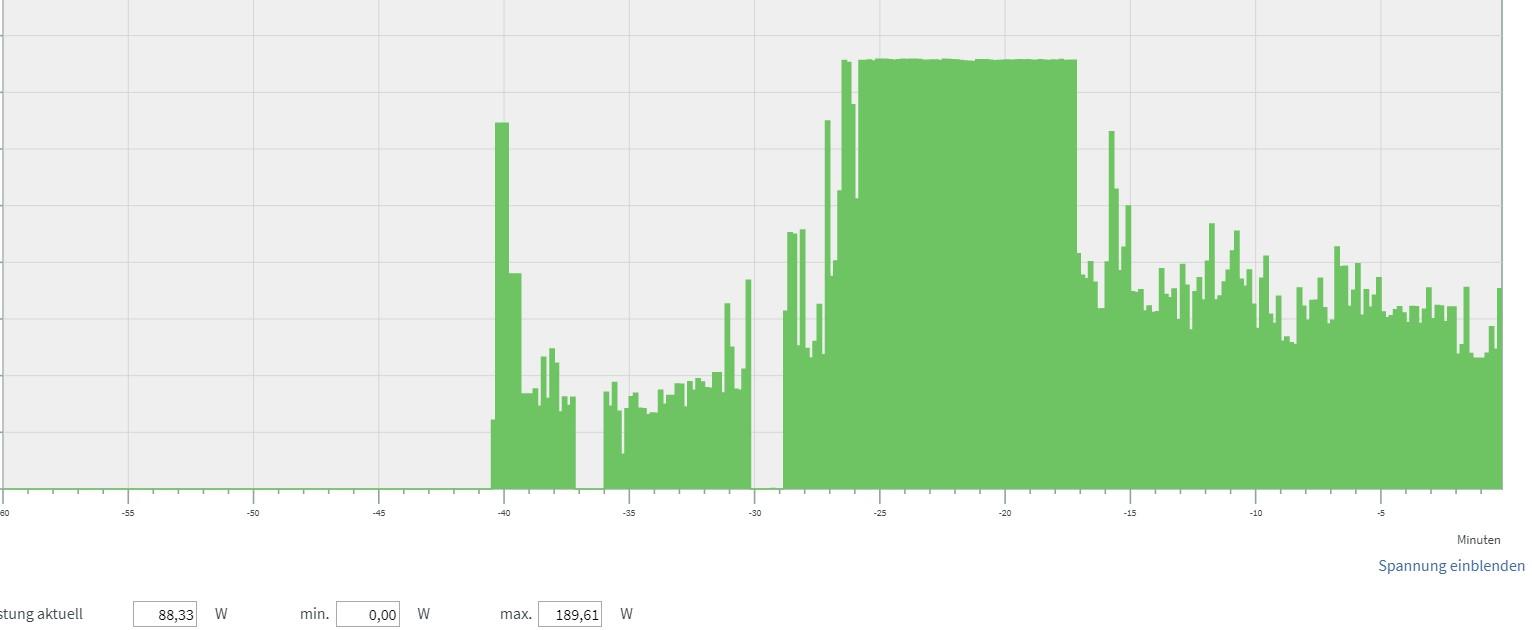

Habe mal die Leistungsaufnahme der Netzteile 330W und 180W  unter Last gemessen.
Egal wie hinten gesteckt nimmt das 180er immer die gesamte Last auf bis 185Watt. Ab da schaltet sich dann das 330er mit ein bzw wird mit eingeschaltet.
Im Game heißt das dann bei voller Lüfterdrehzahl und 180Watt bei der Grafikkarte RTX 2080 und i7 9700 @avg 65Watt  330W Leistungsaufnahme.

vor 45 Minuten schrieb marcohf78:
Hab ich in der Kombination 330/90 Watt auch so gesehen
