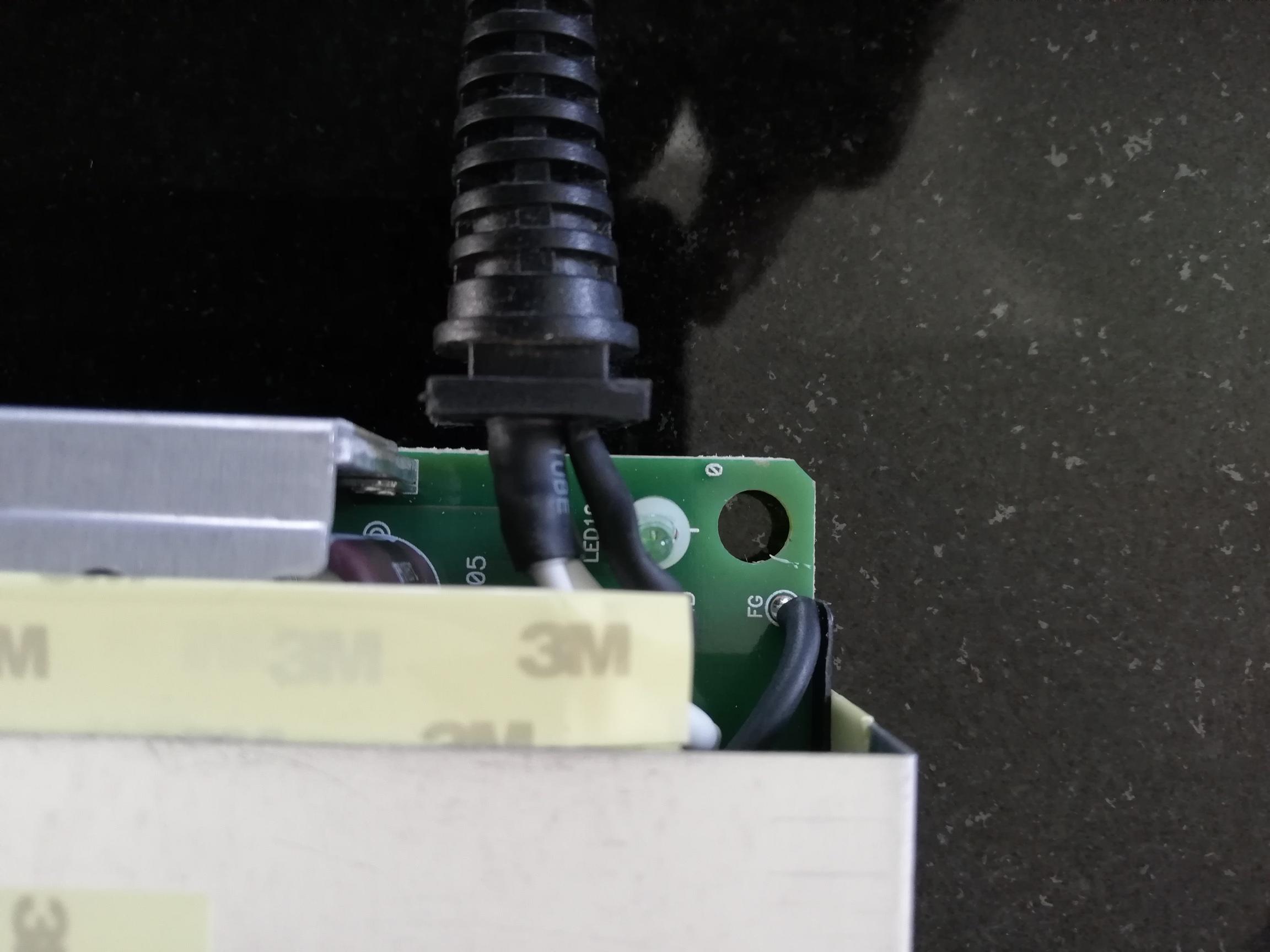

Ich habe die beiden Netzteile übereinander liegend verbunden und die beiden Kabel mit Kabelbinder verbunden.
Einzig das 180W Netzteil wird schon sehr heiß, aber auch wenn es frei liegt.
Überlegung ab ich das von 3 Seiten mit Alu Kühlkörpern versehen soll steht noch im Raum.

So habe ich es  gemacht. Zwischen den Netzteilen Alu rippen mit Wärmeleitpad verbunden und zwei große Kabelbinder.

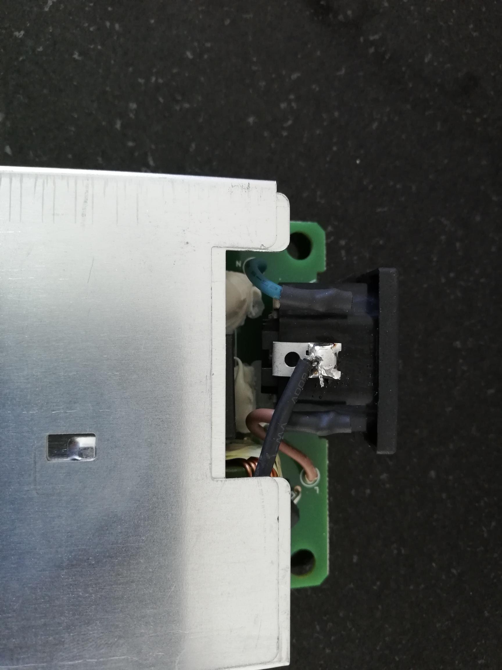

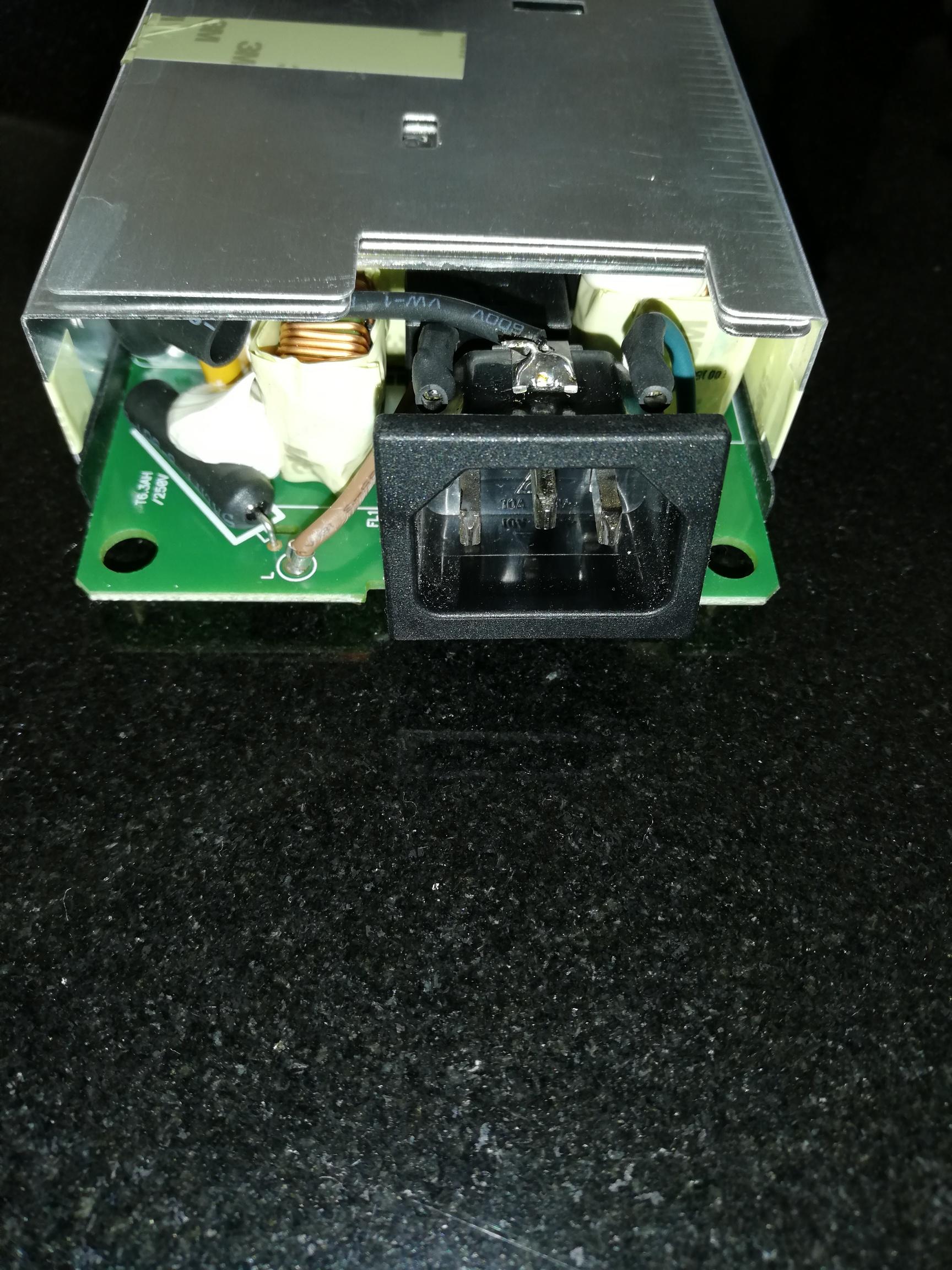

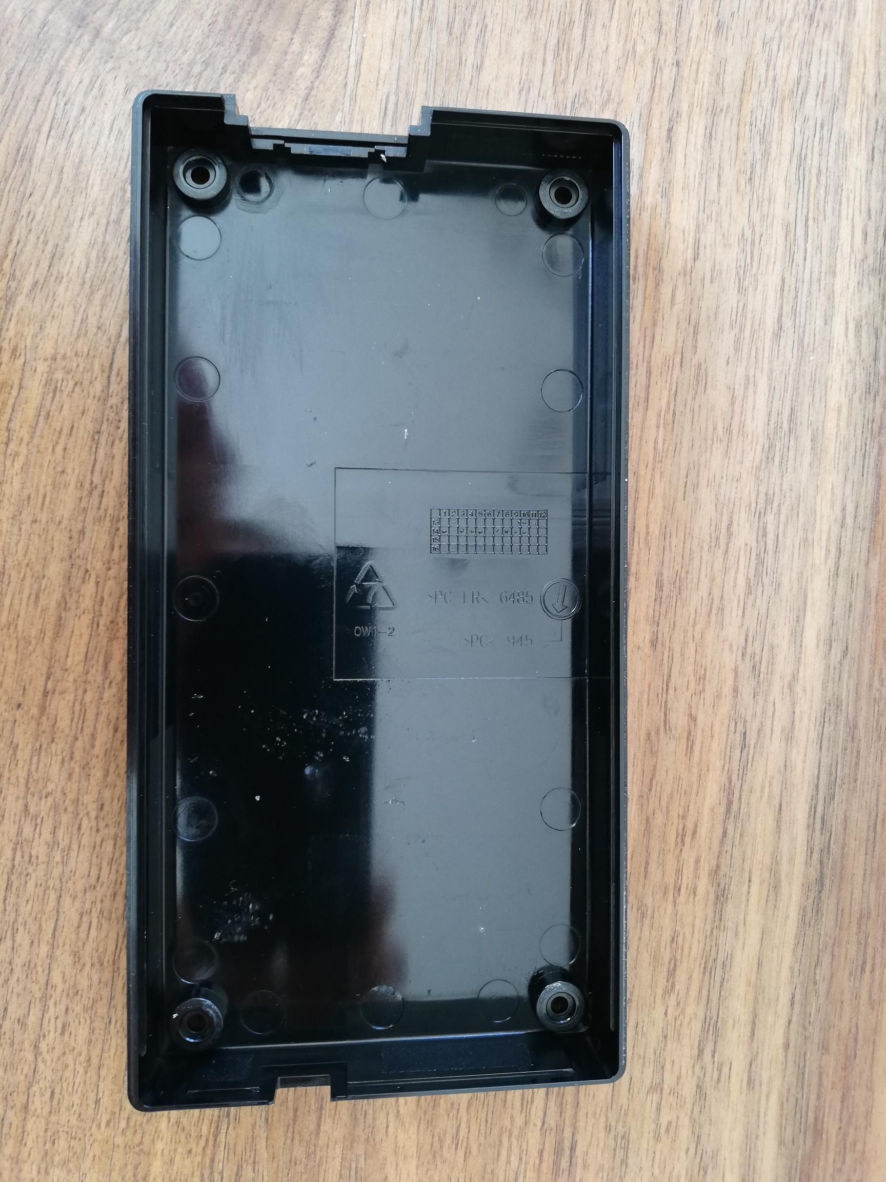

Ja stimmt ,genau das habe ich vor
Anbei Bilder eines Asus G751JY Netzteiles 240Watt ! Sehe da nicht so das Problem....

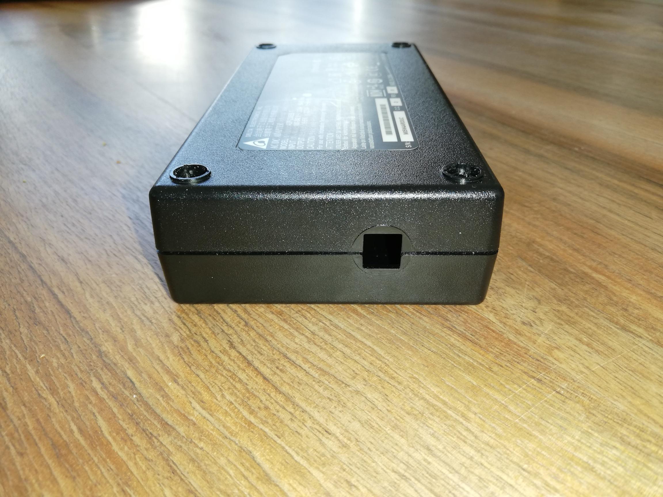

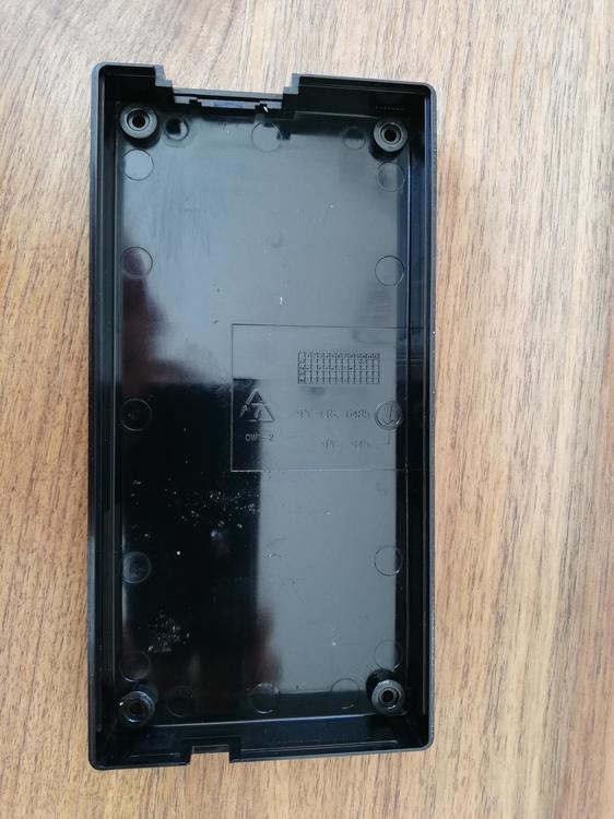

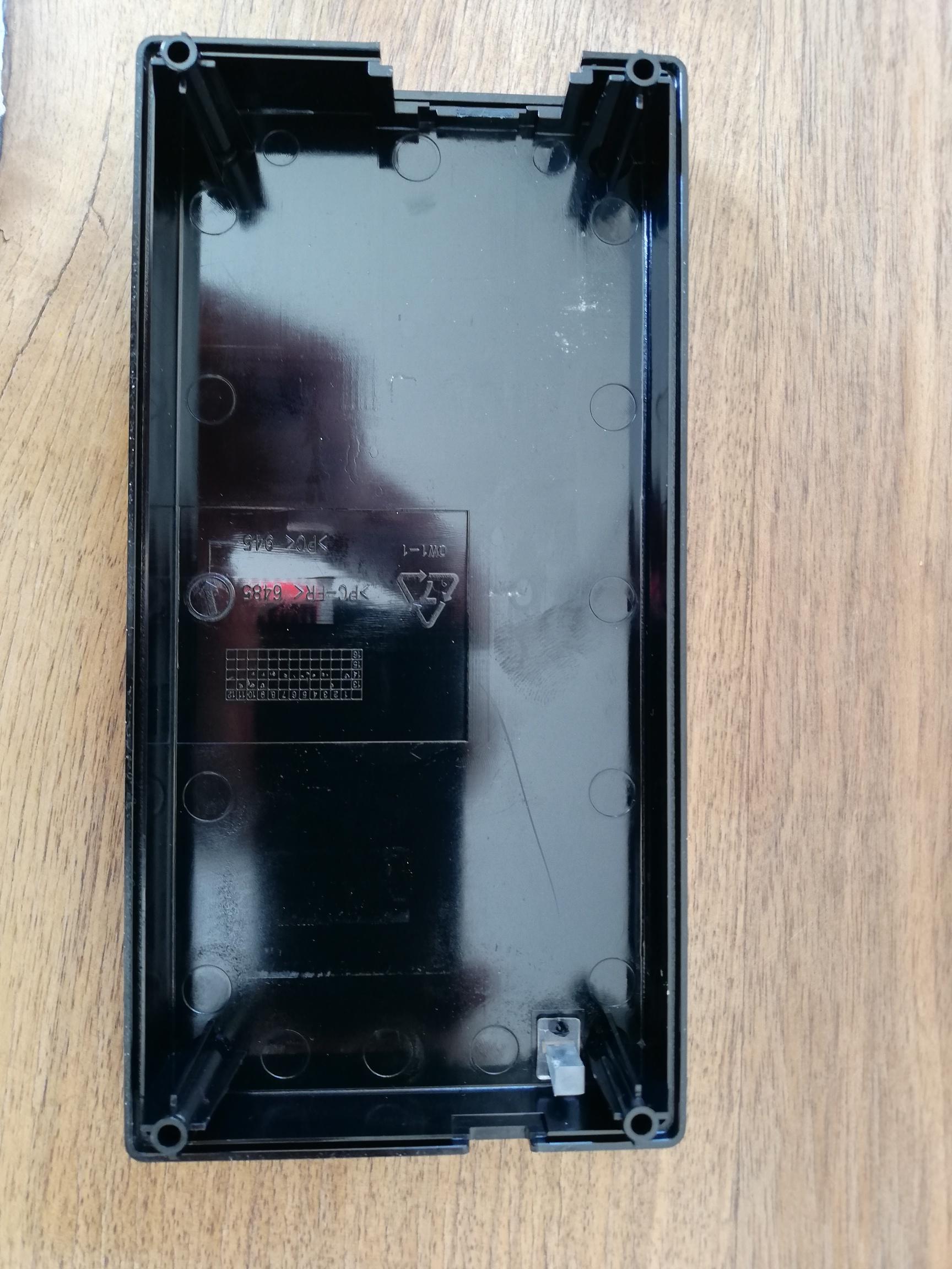

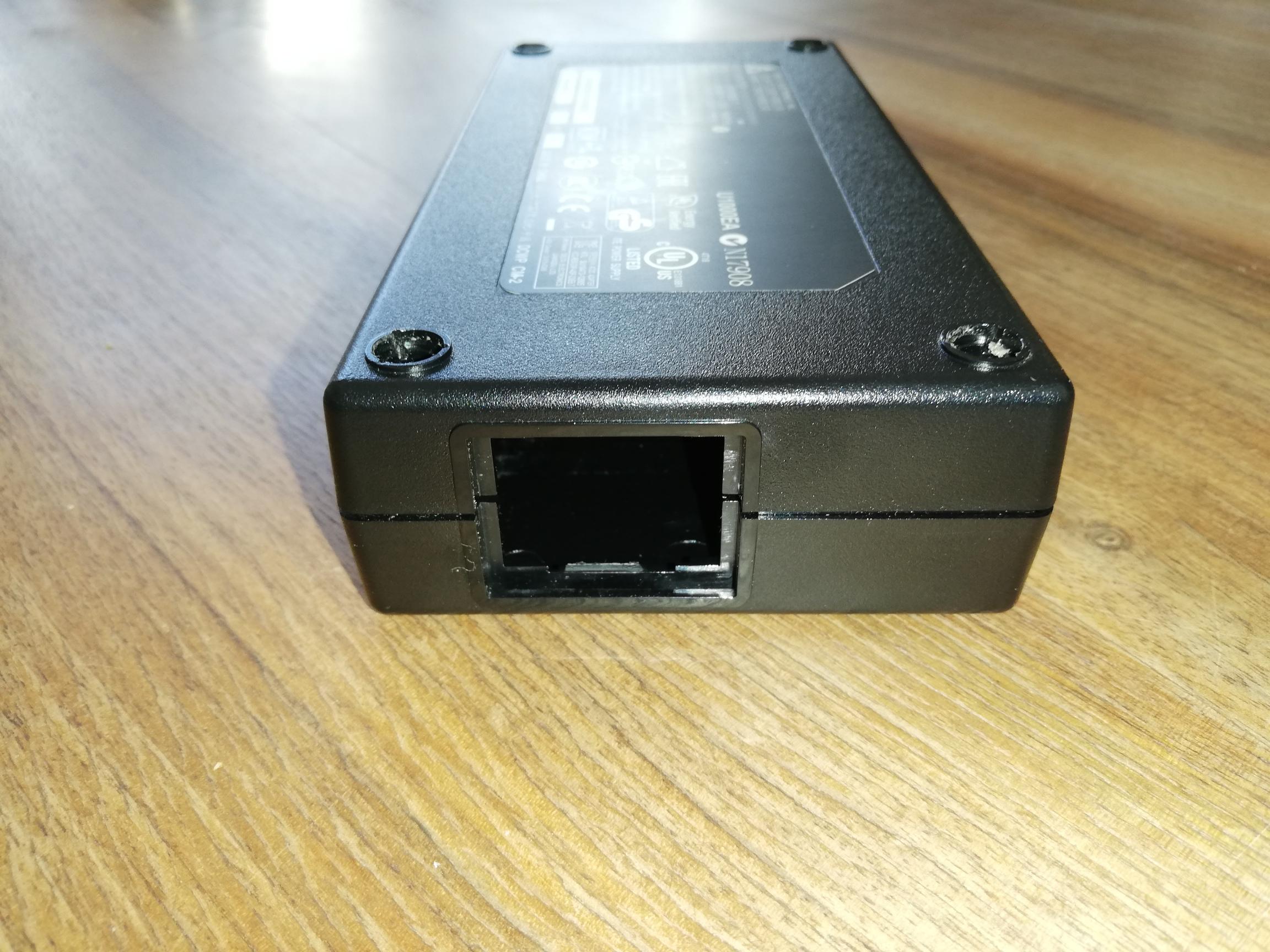

vor 7 Stunden schrieb Elite10:

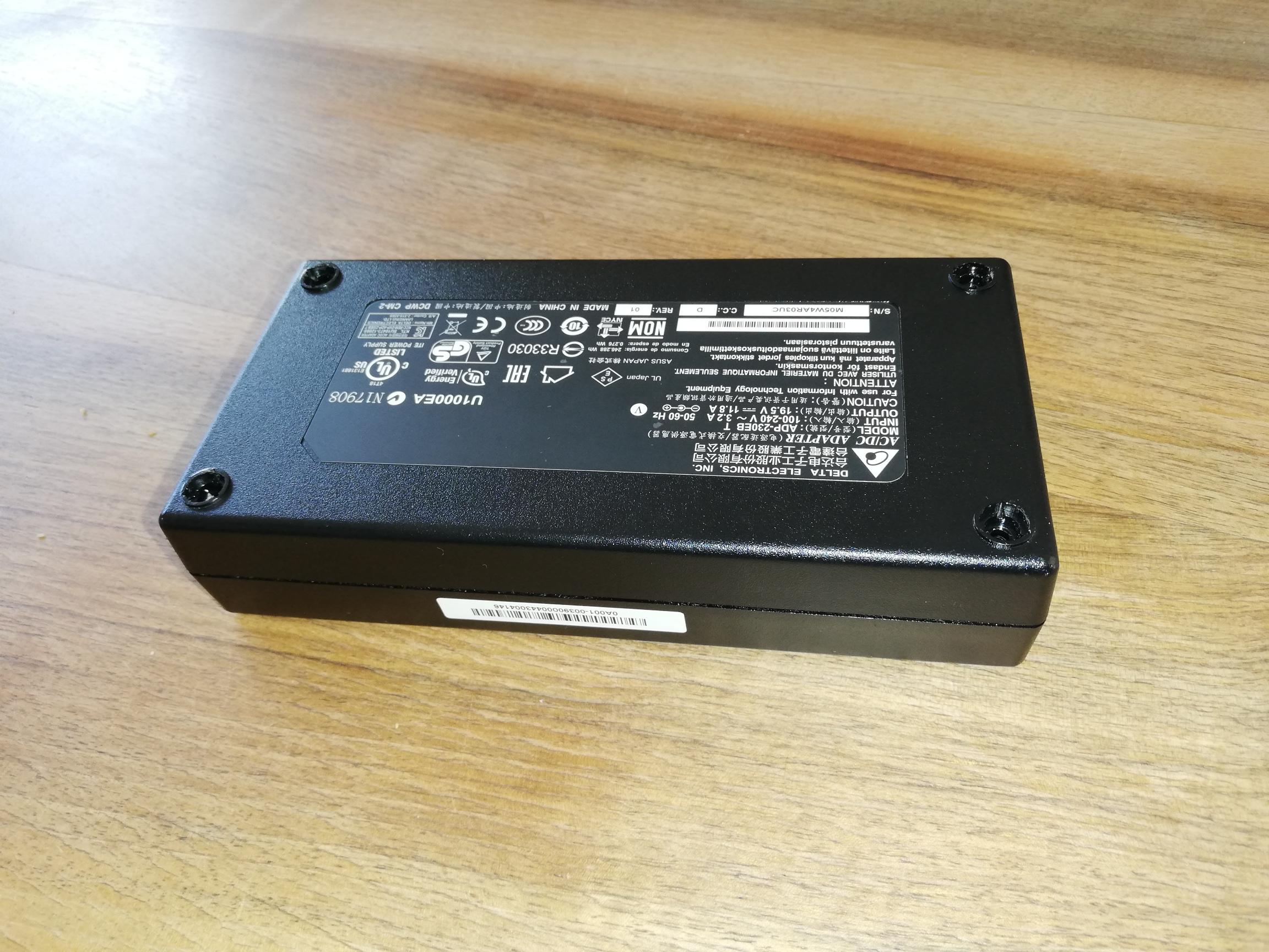

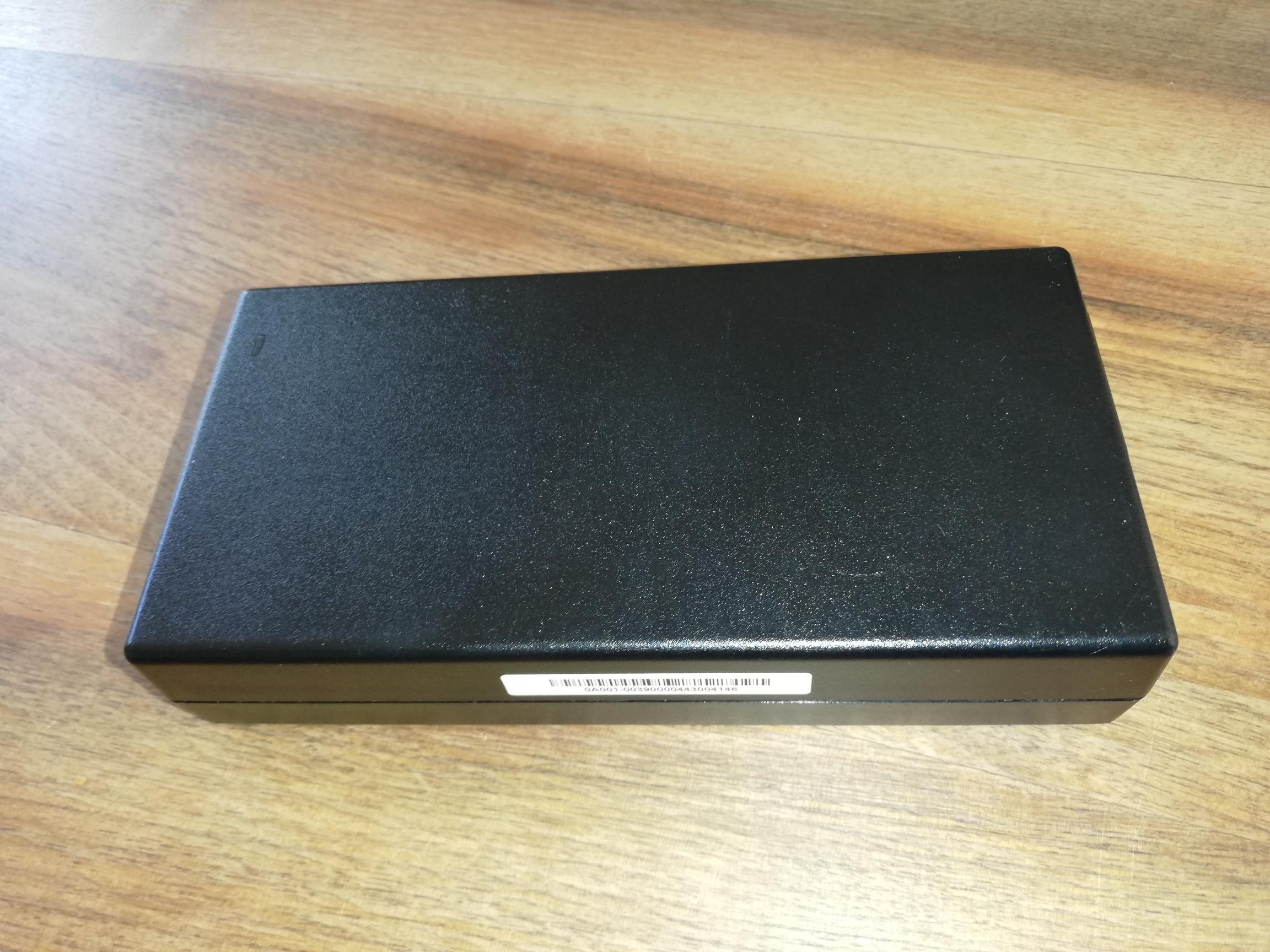

Benötige aber Vorab Bitte Infos über die Baumaße der Netzteile 180 Watt + 330 Watt ( BxLxH)
Das 330er  95x200x42  BxLxH
Das 180er 75x154x30  BxLxH
Beide geschraubt mit Torx 15 oder 20 mit Loch (geschätzt) habe das Werkzeug nicht zur Hand.
