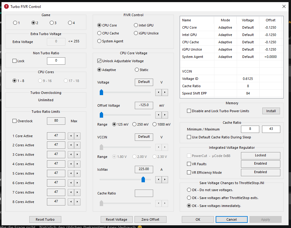

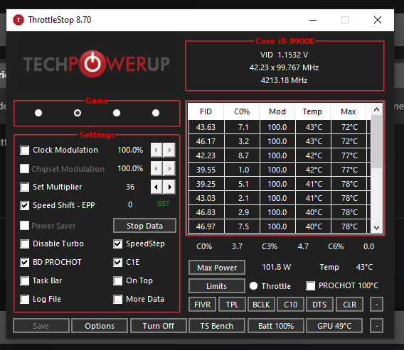

Hallo Ich benutze ja Throttlestop. Dort habe ich die CPU und GPU um -125 undervolted. Die Wattzahlen beim short und long power max sind auf 210 W eingestellt. Alle 8 Kerne laufen bei 4.7 Ghz und speed shift ist auf 0 gestellt. Das Fanprofil bei für alle Anwenudungen ist auf Ausgeglichen eingestellt. Ebenso die Temperatureinstellung. Neue MX4 hatte er kürzlich auch von mir erhalten und ausserdem steht das gute Stück immer auf einem Kühlpad. Da ich diesen Thread über Handy gepostet hatte, konnte ich noch keine Screenshots posten. Werde dies vielleicht heute Abend nachholen. Hoffe die Infos langen aber für den Anfang für die Nachvollziehbarkeit.
Davon möchte ich gern mal ein Bild sehen.... iGPU undervolten macht nicht wirklich Sinn und für dedizierte Graka nimmt man immer, soweit mir bekannt, eigentlich immer MSI Afterburner, aber gut, ich weiß auch nicht alles und lerne gerne dazu.

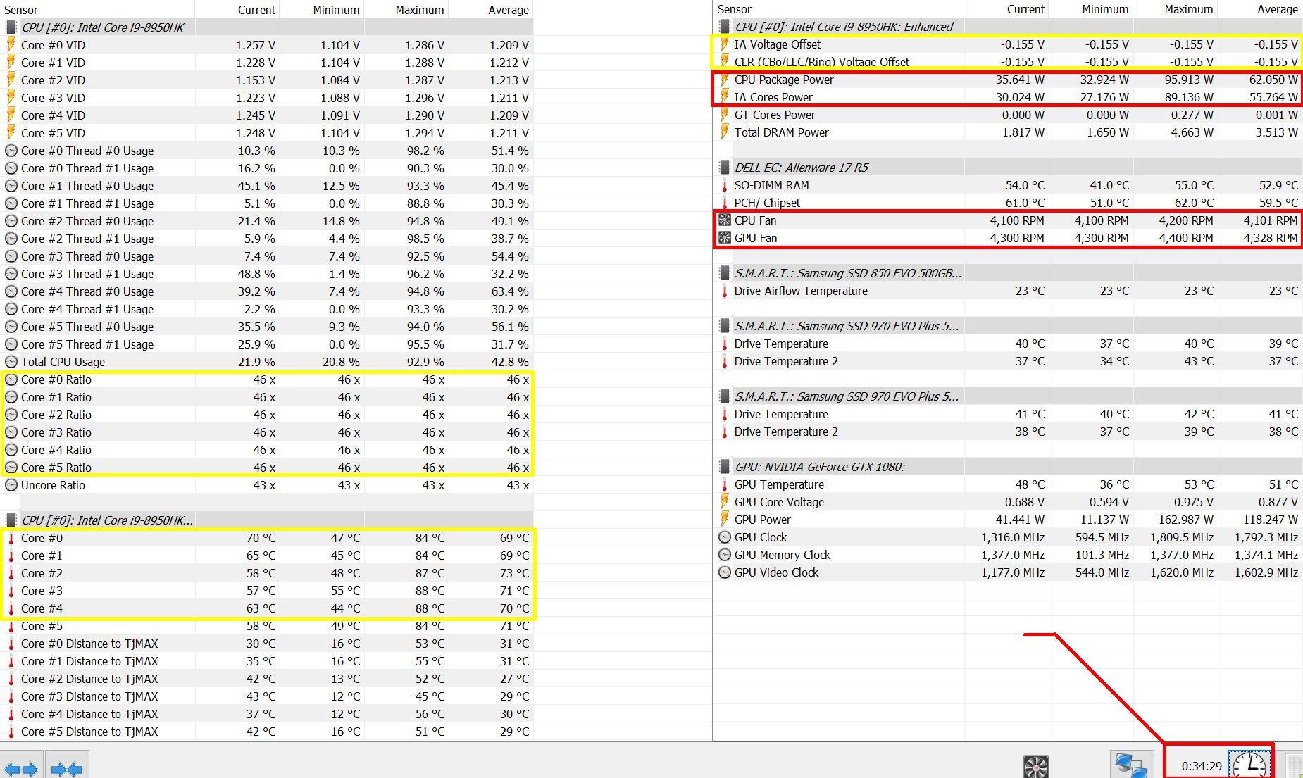

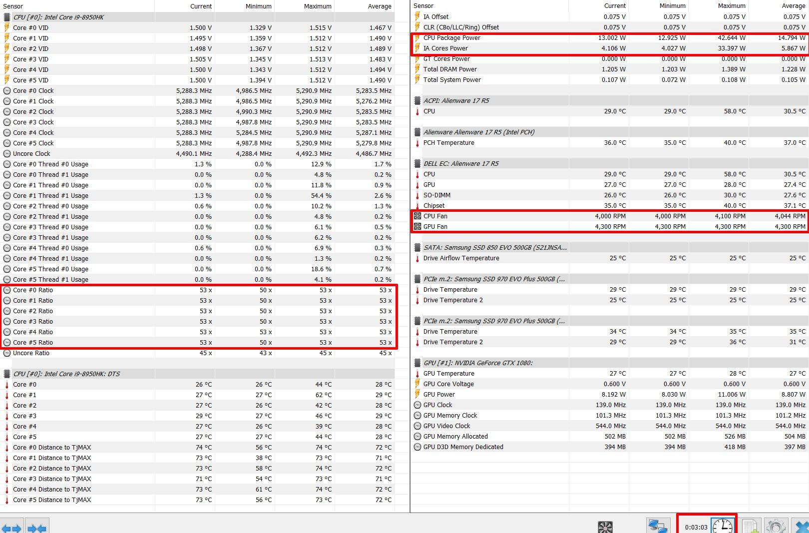

Ehrlich gesagt, nicht wirklich. Um die CPU-Temperaturen bewerten zu können braucht man mindestens drei Kriterien:
  • CPU Package Power
  • Lüfterdrehzahl
  • Zeit
Ist einer dieser Faktoren unbekannt, kann man keine logischen Rückschlüsse auf die Kühlleistung schließen. Man kann höchstens versuchen irgendwas zu schätzen, aber das war's auch schon. Natürlich sind noch andere Parameter wichtig, um eine Vergleichbarkeit bzw. genauere Bewertbarkeit zu schaffen, aber die drei oben genannten sind auch meiner Sicht die wichtigsten. Andere wichtige Faktoren sind:
  • Log Start & Log Ende
  • durchschnittlich gehaltener Takt
  • Außentemperatur
  • Undervolting
  • Wärmeleitmittel
  • Modding & externe Kühler
  • Powerlimits (je nach Auslastung)
Je nach dem was oder wie man bewerten möchte ist auch der Start- und Endpunkt des Logs wichtig, weil man sonst mit idle-Werten seine Zahlen verfälscht/ schönt. Dann, zwischen den einzelnen CPUs/ GPUs gibt dann auch noch mal Unterschiede. Sprich, nicht jeder 9900K oder RTX 2080 performt gleich (auf Temps bezogen), jedoch jetzt für das Beispiel, lasse ich mal solche Faktoren außen vor.  Zur Verdeutlichung, was ich meine, hier mal zwei HWinfo Logs von meinem R5.
Im ersten Beispiel habe ich ca. 45 Minuten FC New Dawn gespielt, der Log beläuft sich jedoch auf ca. 35 Minuten, weil ich immer ca. 10-15 Minuten warm spiele bevor ich den Log starte. So kann ich sicher sein, dass ich meine eigenen Werte nicht verfälsche. Später gehe ich dann während des Spiels kurz auf HWinfo und mach dann den Screenshot. So bekommt man dann die reinen Ingame-Werte. So schaut das ganze dann aus:
und jetzt noch mal ein 3 Minuten Log mit 5,3 GHz all Core:
Deswegen ist der Takt für Temperatur-Bewertung zunächst erstmal uninteressant, weil Package Power + Kühlung (Lüfter) + Zeit die Temperaturen bestimmen. Deswegen ist Cinebench nicht unbedingt geeignet um Temperaturen zu bewerten. Der Benchmark ist einfach zu kurz. Möchte man seine Werte später mit anderen Geräten vergleichen, dann sind auch die anderen Parameter interessant, damit man überhaupt eine Vergleichbarkeit schaffen kann. Beispielweise, du möchtest wissen ob deine Wärmeleitpaste MX-4 besser ist als Kryonaut oder ob sich Undervolting lohnt bzw. wie viel.

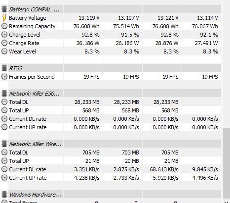

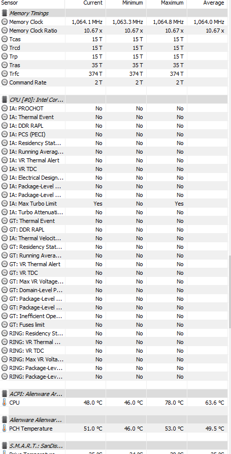

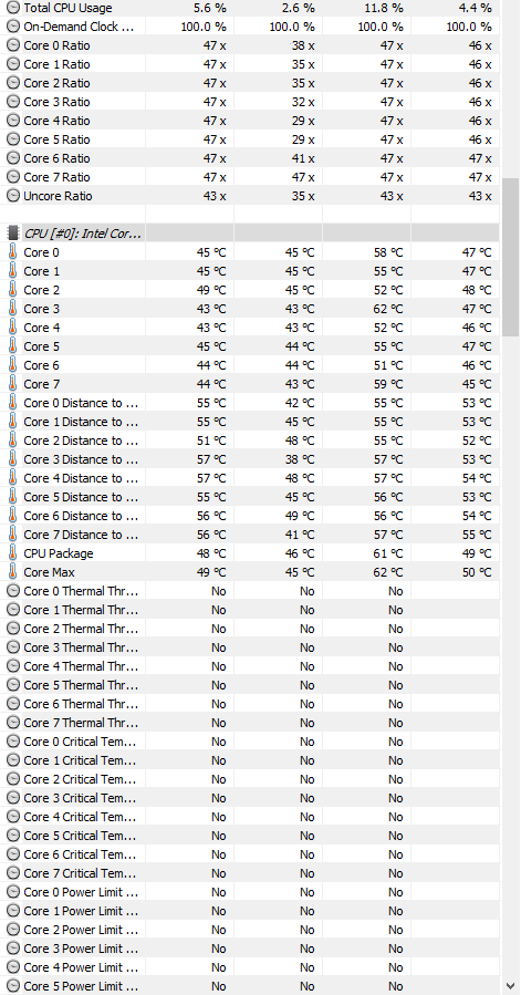

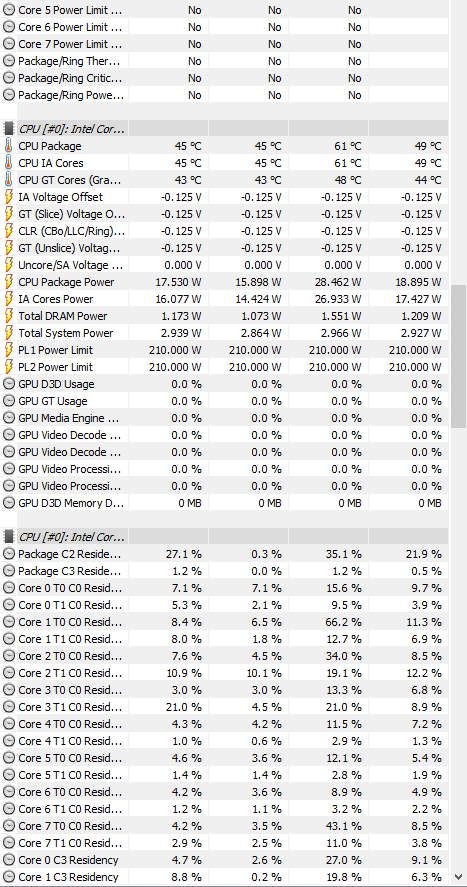

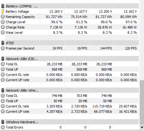

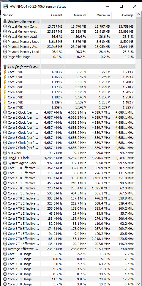

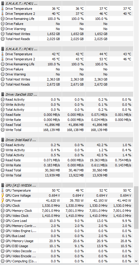

Hallo nochmal

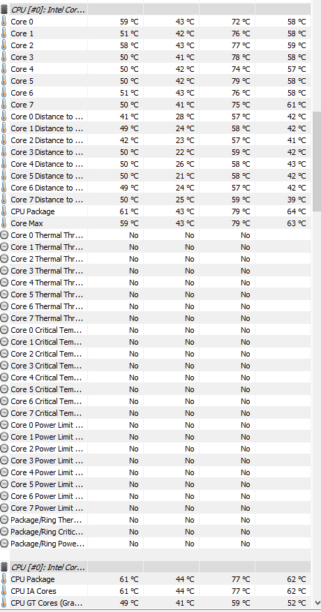

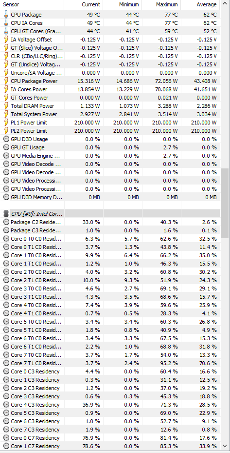

Habe mal ein paar Screenshot von HWInfo gemacht. Gezockt habe ich Apex Legends auf Max Settings. Die ersten Screenshot sind vor dem zocken und die anderen 15 - 20 Minuten im Game.

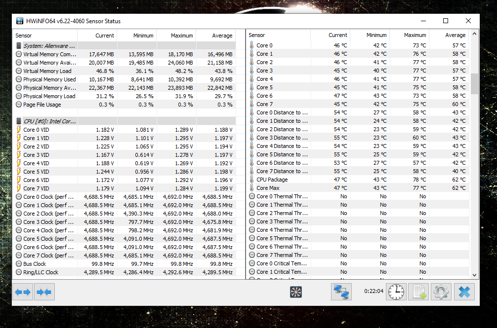

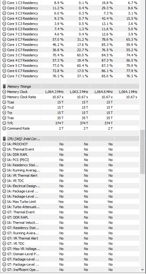

Jetzt die Bilder von während dem zocken.
Share this post
Link to post
Share on other sites

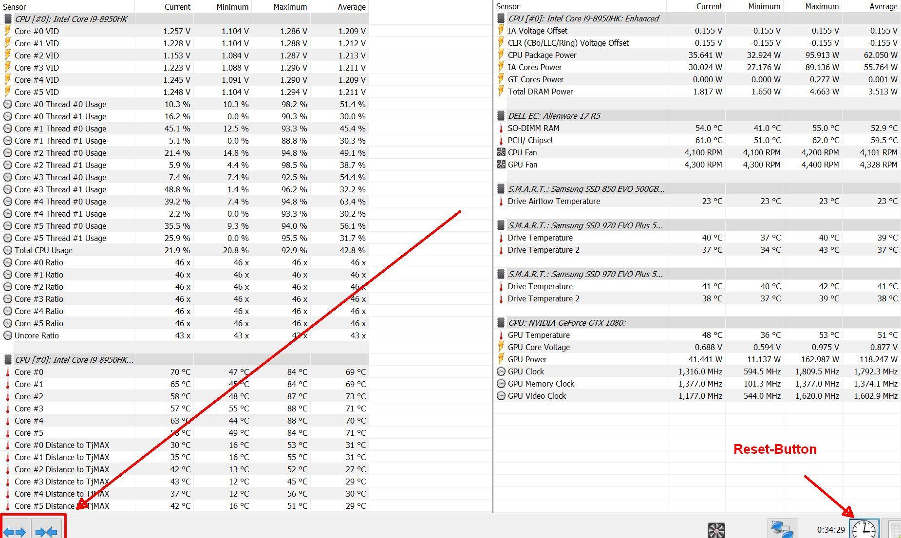

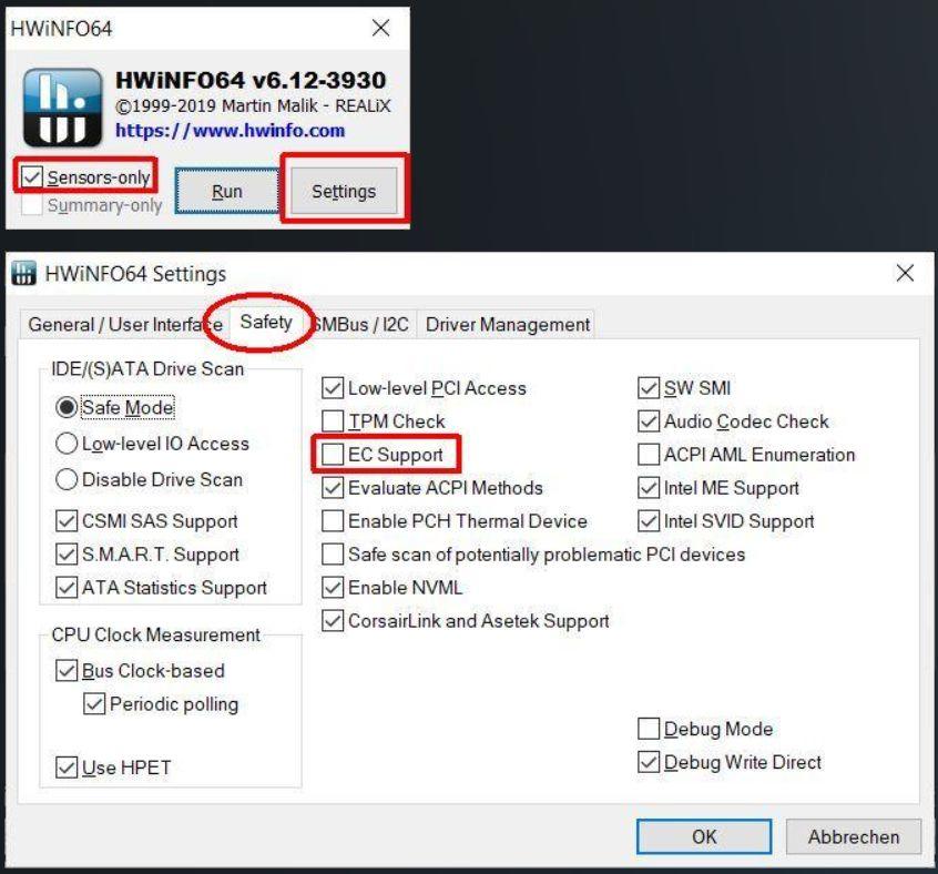

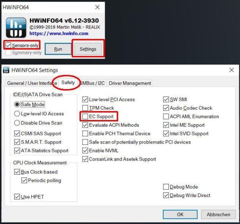

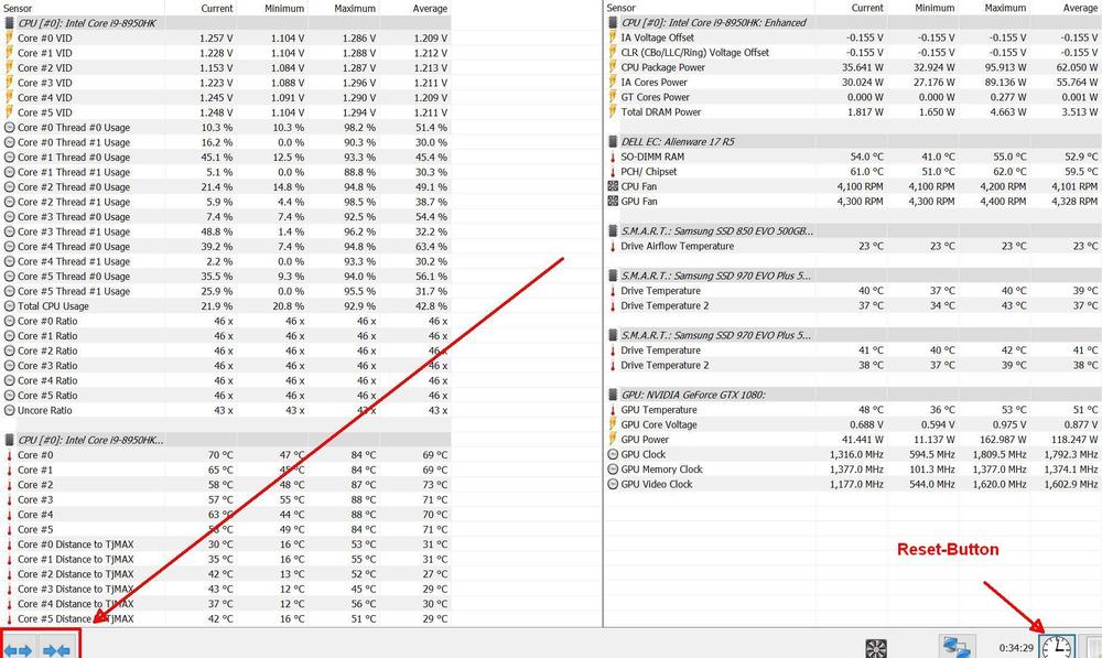

Ein paar allgemeine Sachen zu HWinfo. Du kannst die Werte durch den Pfeil-Button auf zwei Charts ziehen. Das macht das ganze für Screenshots etwas übersichtlicher und du musst nicht 20 Bilder machen, um alle Infos zu sehen. Gerade wenn du dein Setting testest und viele Logs vergleichst kann das helfen. Die Werte resetten kannst du mit der Uhr unten rechts.
Werte, die du nicht brauchst, kannst du mit Rechtsklick --> Hide (SHIFT + ENTF) ausblenden.
Die Lüfter bekommst erst angezeigt, wenn du bei Settings den EC Support ausmachst.
Zu deinen Temps,
Lüfter und Zeitangabe fehlen, aber geht man von einer "üblichen" Gaming-Session aus, sehen die Temps ganz gut aus, behaupte ich mal. 43w ist aber auch nicht sonderlich viel für das Notebook. Die Kühlung im Area51m kann deutlich mehr abführen. 43w bekomme ich sogar noch im schlanken m15 problemlos gekühlt.

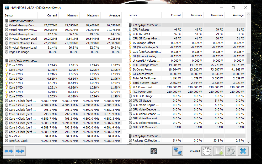

Posted (edited)

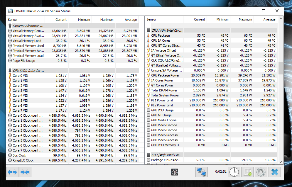

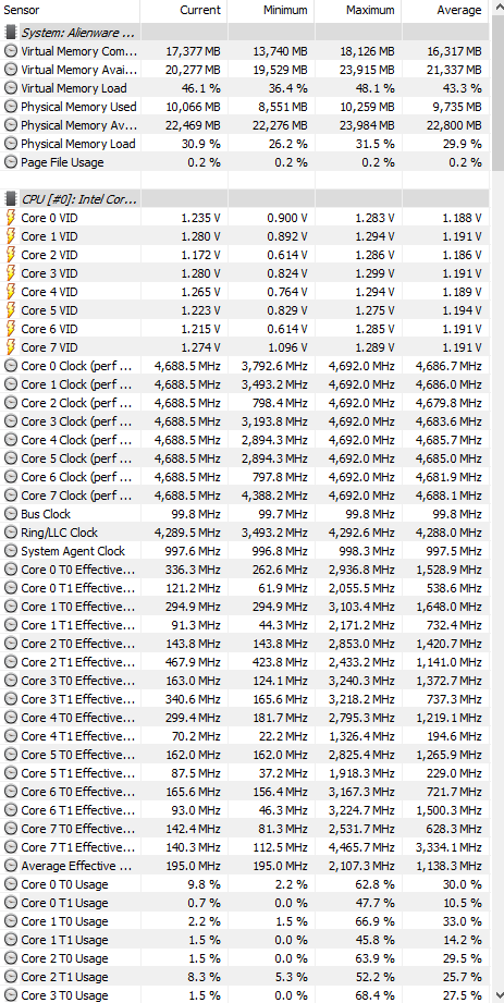

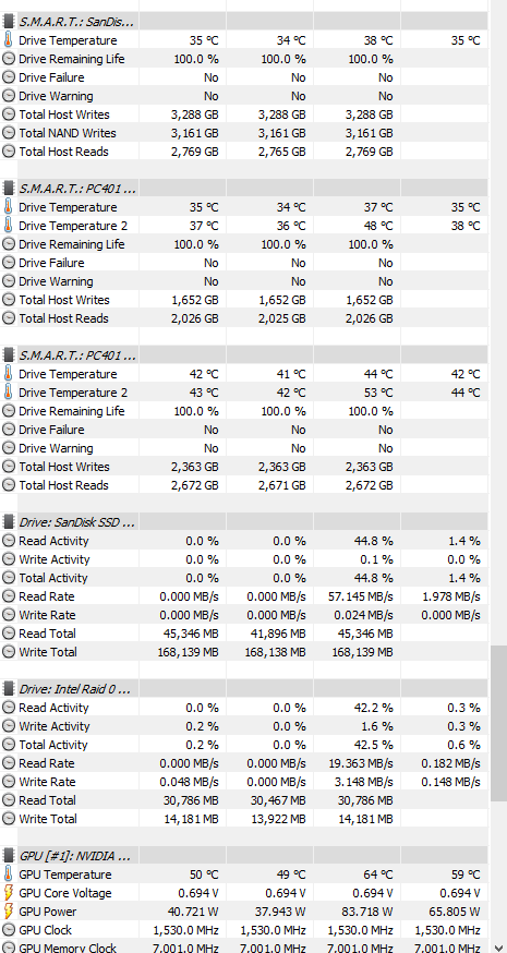

Hier mal ein paar neue Aufnahmen vor dem gamen von Apex Legends.
Und hier nach ca. 20 Minuten.
Hoffe dieses mal sind die Angaben aussagekräftiger.

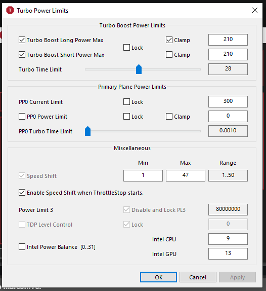

Hier noch ein paar Bilder von meinen Throttlestop Einstellungen.
Edited by DerGerät1983
Share this post
Link to post

@DerGerät1983, mal zwei Fragen.
1. Warum undervoltest du iGPU und iGPU Unslice?
2. Und dieses Setting:
Am 15.3.2020 um 18:17 schrieb DerGerät1983:
wenn deine Max-CPU Package Power im Gaming-Betrieb gerade mal bei 75w (avg 43w) liegt.

Ich habe die long und short power max bis dato einfach noch nicht angepasst. Schaue sehr viel Videos von Bob of all Trades bei Youtube an. Andere User z.B.: undervolten die IGPU mit der Meinung das es etwas bringe bei den Temperaturen. Bisher hat es ja nicht geschadet die beiden Einstellungen vorgenommen zu haben. Dieser Bob of all Trades hat die long und short Power max auf 80 Watt heruntergesetzt und und dadurch wieder ein Paar Grad Celsius eingespart. Werde das heute Abend auch mal probieren. LM ist mir einfach immer noch zu unsicher. Kann nur berichten was ich gesehen habe, Die Oberfläche der CPU sah zum Beispiel bei dem einen recht angefressen (wie korrodiert) aus. Laptops wie der Area 51m sind ja dafür ausgelegt etwas heiss zu laufen. Solange sich meine Temperaturen aber zwischen 60 und 80 Grad unter lasst (je nach Game) einpendeln, sehe ich auch keinen Grund mit LM rum zu experimentieren.
Wünsche euch einen schönen Tag, bleibt gesund.
Gruss
DerGerät1983
Share this post
Link to post
vor 5 Stunden schrieb DerGerät1983:

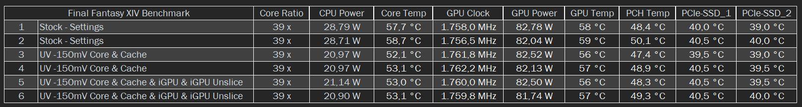

Dann sollten "diese" User mal anfangen ihre HWinfo Logs richtig zu interpretieren und vielleicht mal nachvollziehbare Infos zu posten, wenn man schon sowas behauptet. Übrigens, ich empfehle dir (und auch allen anderen) zusätzlich auch immer eigene Tests zu machen und zu gucken, ob's tatsächlich was bringt oder eher nicht. Und vor allem, was wahr ist und nicht. Genauso wie diese Experten, die mit Kupferplättchen meinen ihren Repaste zu verbessern, das Teil aber nach kurzer Zeit wie'n Sack Nüsse läuft, weil die WLpads vorne und hinten nicht mehr passen und die VRM-Komponenten nicht mehr vernünftig gekühlt werden. Gut, das ist jetzt ne andere Story.... Worauf ich nur hinaus wollte, glaub nicht alles auf an hieb was du siehst, sondern hinterfrage und teste es kritisch.
Da ich das mit dem Undervolten der iGPU nicht glauben konnte, habe ich das mit meinem m15 ausprobiert. Wie zu erwarten, brachte das Undervolten der iGPU inkl. iGPU Unslice keinen nennenswerten Vorteil. Weder in den Temperaturen, noch in der Package Power. Das Undervolting des Core & Cache brachte dagegen die bekannten Vorteile. Getestet habe ich mit dem Final Fantasy XIV Benchmark, weil er zum einen mit knapp 7:00 Minuten vergleichsweise lange geht und zum anderen eine einigermaßen realistische Gaming-Last erzeugt, die man immer wieder auf's gleiche wiederholen kann. Jeder Test wurde zwei Mal durchgeführt um Messfehler auszuschließen. Alle Logs wurden während des Benchmarks gestartet und beendet. GPU lief bei allen Tests mit Stock-Settings. Die Settings der CPU dementsprechend der Tabelle entnehmen. Die sechs HWinfo Logs befinden sich in der Zip-Datei, falls einer sich die jemand angucken möchte. So sieht das Ergebnis aus:
Zwischen den Stock-Settings und dem Core/ Cache UV spart man sich grob 7-8w. Man muss so ein Ergebnis immer in Relation sehen. Hat man ein Spiel (+ Setting), wo die Package Power bei 60-70w liegt, macht sich ein Undervolting viel deutlicher bemerkbar. Teilweise lassen sich hier 20w und mehr einsparen und das sieht man dann ganz deutlich in den Temps. iGPU undervolten würde nur Sinn machen, wenn sie auch eine größere Last abarbeiten müsste. Wenn man aber ein Geräte mit dedizierter Graka wie RTX 2080, 2070, 1080 usw. besitzt, übernimmt diese in der Regel solche Aufgaben und dann macht auch ein Undervolting über MSI Afterburner Sinn. Bei UV der Graka fällt der Power Unterschied teils noch größer aus.
Ich will jetzt nicht behaupten, dass das undervolten der iGPU schwachsinnig ist. Möglicherweise gibt's vielleicht irgendeinen Anwendungsfall, wo das von Vorteil sein könnte. Jedoch denke ich, dass es für den üblichen Gaming-Betrieb keinen Vorteil mit sich bringt. Tendenziell glaube ich sogar, dass sich das eher nachteilig auswirken kann, da die iGPU mit einer anderen Spannung läuft als die Kerne. Bedeutet, dass die hier eingestellten -150mV UV einen anderen Einfluss auf die Stabilität haben könnte als auf die Kerne.

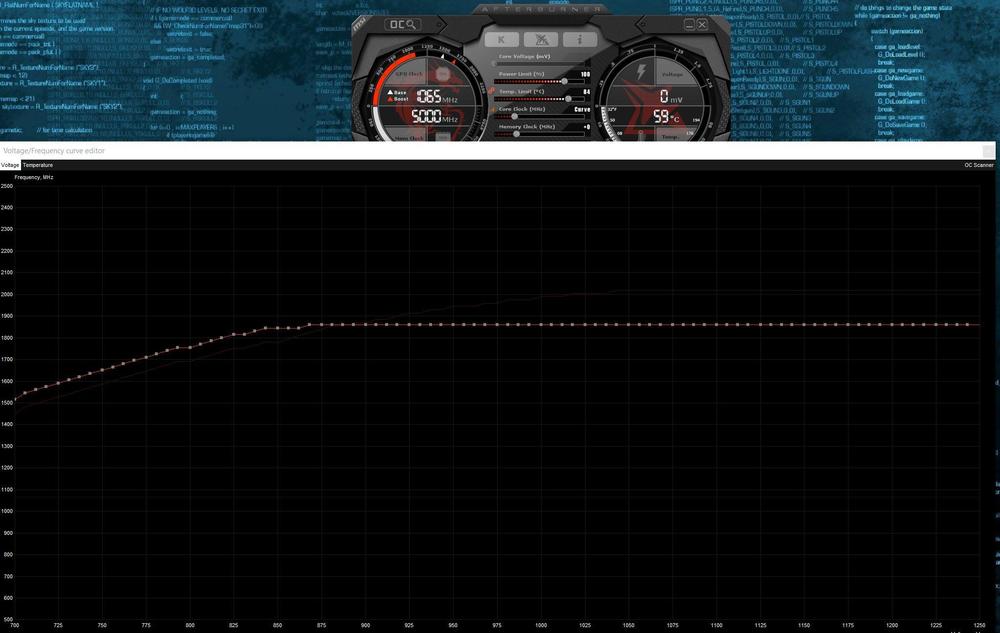

Hab meine long und short power max jetzt auf 90 reduziert und die igpu und unslice auf 0 zurückgesetzt. Wie gesagt...bin noch ein Noob was das ganze angeht und habe mir wohl nur das nötigste abgekupfert. Zum Glück gibt es Menschen wie euch die man um Hilfe beten kann. Danke dafür. :) Hier noch ein Bild meiner GPU Settings bei MSI Afterburner. Habe die Frequenzy gelocked wie man sehen kann. Es hiess das man dadurch die Temps unten behält. Stimmt das? Ich habe das Gefühl das es mir schon einiges bringt. Hatte vorher einen HP Omen 17, i7 9750H mit einer RTX 2070. Die Tepms waren nach dem Frequenzy Lock bei Rund 60 Grad, währenddessen Sie ohne Lock über 70 Grad gingen. Habe das mit dem GPU undervolting eh noch nicht so richtig verstanden.
Share this post
Link to post

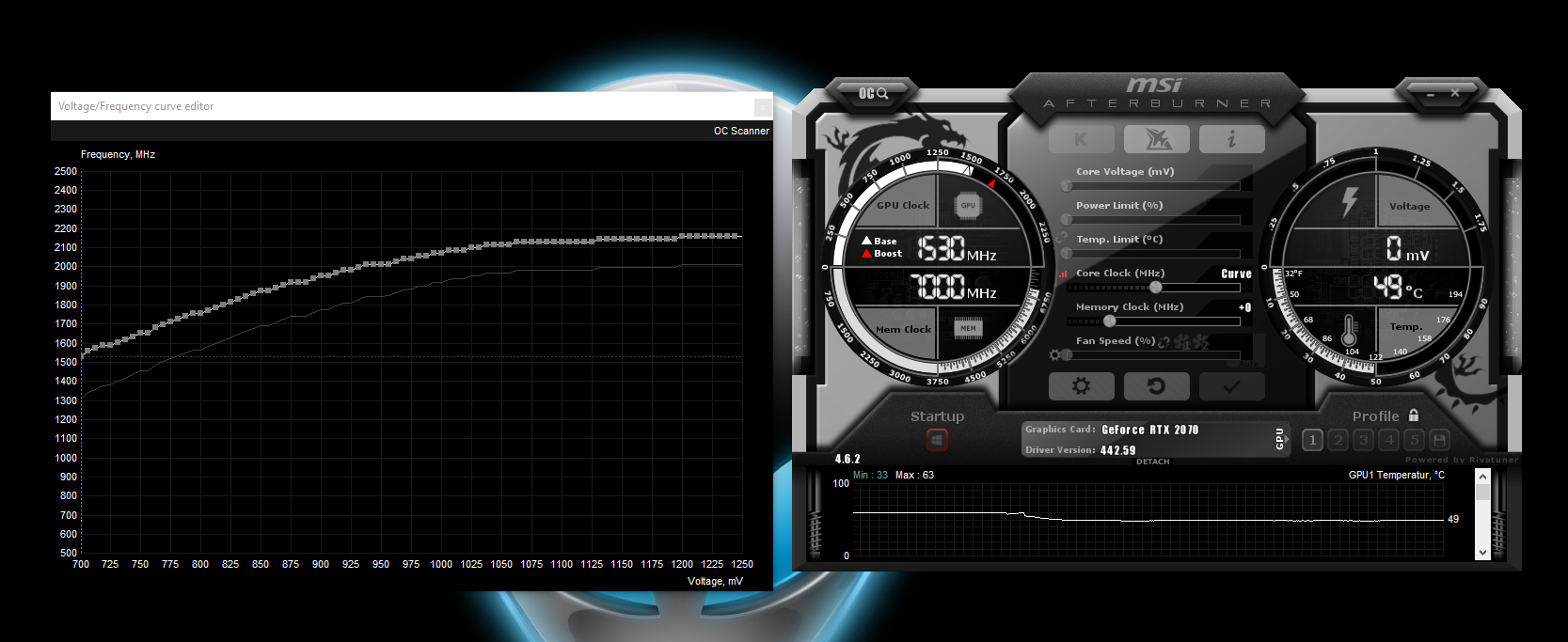

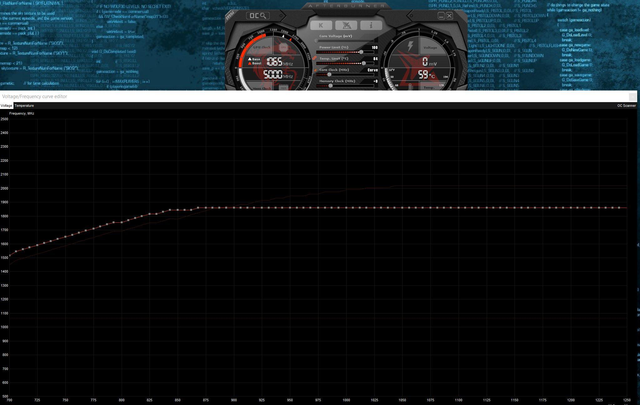

vor 3 Stunden schrieb DerGerät1983:
Stimmt das?
Ja, weniger Strom = weniger Wärme. Bedeutet aber nicht zwangsläufig auch weniger Leistung. Oftmals läuft das UV-Setting (auf fps betrachtet) besser als Stock.

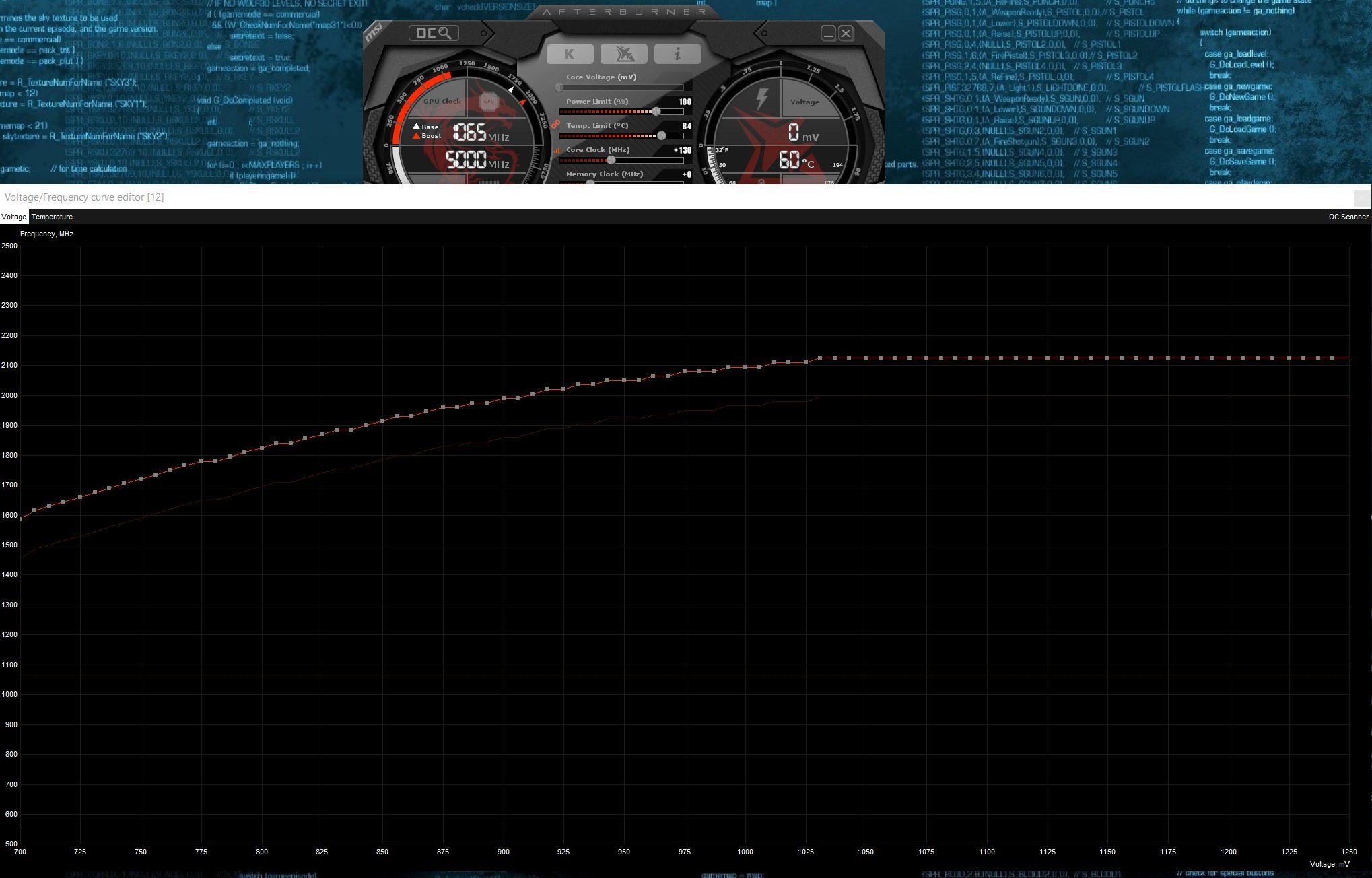

Für mich sieht da eigentlich gar nichts gelockt aus. Sieht für mich eher wie ne normale OC-Curve aus. Zum Vergleich nehme ich jetzt mal meine RTX 2080 und erhöhe Clock um +130, dann sieht die Curve fast genauso aus:
Mein UV-Setting sieht so aus: 1.860 MHz bei 0,875v
Share this post
Link to post

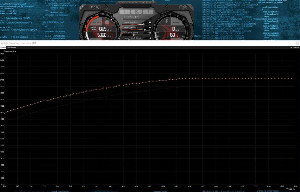

Posted (edited)
vor 7 Stunden schrieb Sk0b0ld:
doch schau mal ganz links. er hat bei 1530mhz gelockt. Mit STRG + L kann man einen Spannungspunkt festnageln
Edited by captn.ko
  • Thanks 1

Habt ihr auch das Thema, wenn ihr GPU undervolting macht, dass die GPU dauerhaft den Takt hält. Ist das ein erwartetes Ergebnis und hat das Nachteile?
Hier mal ohne Undervolt:
Hier mal mit Undervolt:
Share this post
Link to post
Dann hast du mit STRG+L den Takt gelockt. Das geht auch anders und dann taktet die GPU auch artig runter. STRG+L ist halt die ,,Quick n dirty,, Methode.
Nachteile hast du insofern das deine Idle Temperaturen und der Verbrauch höher sind. Damit Lautstärke höher und Akkulaufzeit niedriger.
