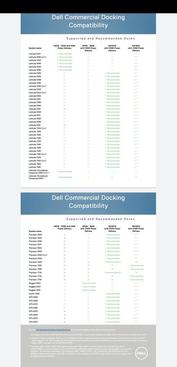

In der Zwischenzeit habe ich mir auch nochmal die Kompatibilitätsliste der DOCK zu den einzelnen Notebooks anschaut (die Liste, die ich bei DELL gefunden habe).
Aufgeführt ist das Area 51m da nicht. Nicht das die DOCK schlichtweg inkompatibel mit dieser Funktion zum Area 51m ist. (Kann ich mir aber nicht vorstellen)

Hey @MichaelB
Du hast in der Kompatibilitätsliste ja eigentlich schon gesehen, dass der Area51m nicht aufgeführt ist, eigentlich gar kein Alienware.
Abgesehen davon wird selbst bei den leistungsfähigeren DELL-Varianten, den XPS, der Dock WD19 /130W nur für die kleinen13"er empfohlen. Ab 15" sind danach mindestens die WD19 /180W nötig; so wie ich es sehe, wären sogar die besseren Varianten (TB, DC) empfehlenswert.
Vielleicht wäre es ja sinnvoll, und nach Rücksprache mit Dell möglich, Dein Modell auszutauschen, um dann weiter zu testen.

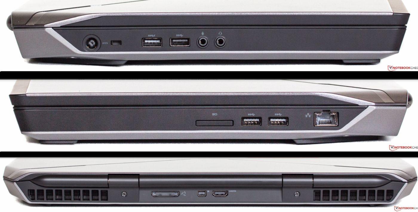

Ich habe leider nur einen HDMI-Anschluß:
Das sind die anderen Anschlüße:
Und dann einen Thunderbolt3 Anschluß, weswegen ich mir auch die entsprechende Dockingstation dafür gekauft habe, die das auch unterstützt:
Kann die Dockingstation dementsprechend auch nur an dem einen Port anschließen. Maus, Tastatur und Netzwerk funktionieren über die Dockingstation.
Nur bekomme keine Verbindung über die DisplayPorts am Dock. Weiß einer evt ob das 17 R3 den DisplayPort Alternate Mode unterstützt? Vielleicht ist da der Fehler.

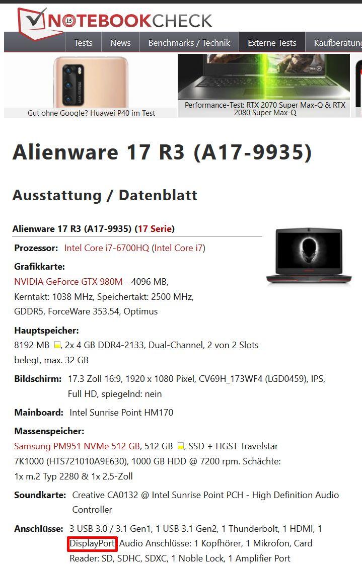

vor 18 Stunden schrieb Codeak123:
Mein Arbeitsplatz besteht aus:
Laptop: Alienware 17 R3
vor 2 Stunden schrieb Codeak123:
Sorry, mein Fehler. Ich wusste, ich hätte nicht bei NotebookCheck gucken dürfen. ? Laut deren Beschreibung soll das Gerät DP besitzen. Naja egal, trotzdem danke für die Richtigstellung.
Über den TB/ USB-C Port sollte es ja eigentlich gehen. Hast du das ganze schon mal über den HDMI Port der Dockingstation probiert?
