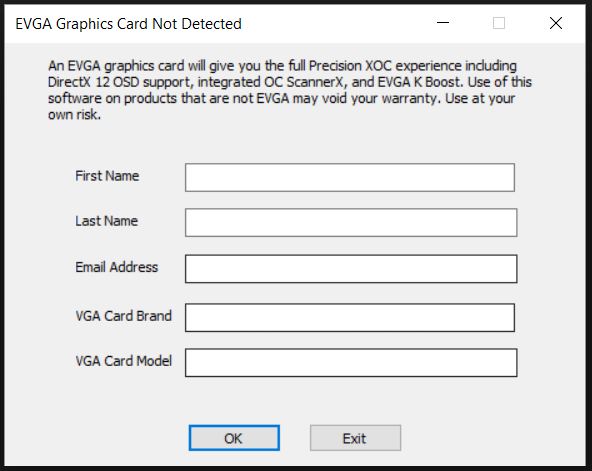

Alienware 15 R2 Alienware 15 R2 + Alienware Amplifier EVGA 1070 FTW Mod.
Angus antwortete auf Ja3n's Thema in Erfahrungsberichte & Benchmarks
Wusste gar nicht das es das auch via Steam direkt gibt ^^ Auf jeden Fall kommt da der gleiche Murks bei rum: -
