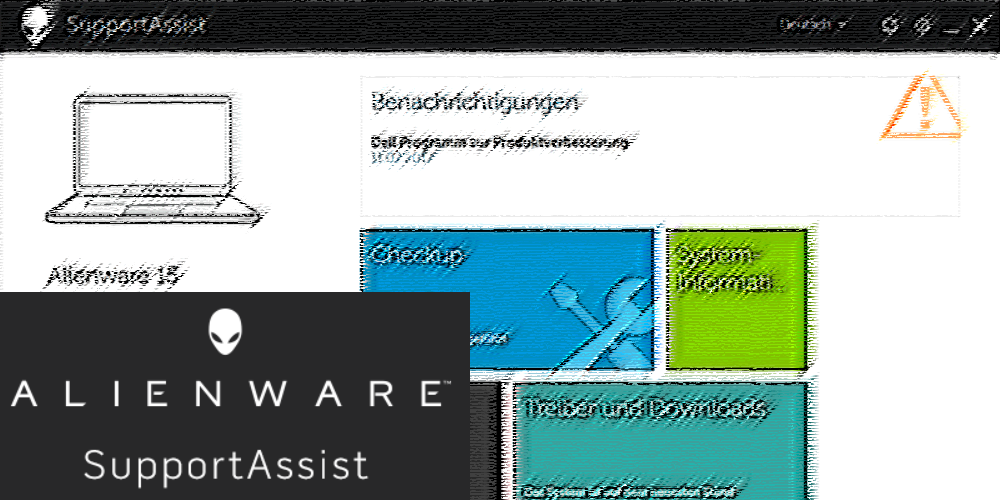

    Alienware Support Assist ist eine Diagnosesoftware die folgende Informationen und Funktionen bereitstellt: Benachrichtigungen Benachrichtigungen enthalten Informationen zum allgemeinen Systemzustand und relevanten Aktualisierungen. Kontrollen Kontrollen enthalten alle Diagnosemöglichkeiten für Ihr System. Systeminfo In der Systeminfo werden alle technischen Daten zur Hardware und Software Ihres Systems angezeigt. Support Im Support finden Sie alle Links zu den Alienware-Supportkanälen. Unterstützte Systeme: Alle Alienware-Systeme, die nach September 2009 ausgeliefert wurden.

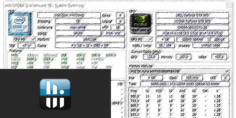

  9. 1. Diagnosesoftware HWiNFO downloaden: https://www.hwinfo.com/download.php 2. HWiNFO ausführen 3. "Summery only" anwählen 4. Komponenten anzeigen lassen

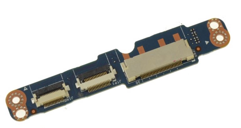

  13. Ich weiß es nicht mit 100%iger Gewissheit. Aber alle Flachkabel, die mir beim aktuellen AW 15 R3 untergekommen sind, waren nur gesteckt und ließen sich problemlos ab- und wieder anklemmen. Das power-button Board vom Vorgänger (mir liegt leider keins vom aktuellen Gerät vor) sah wie folgt aus: Flachkabel werden dort von den grauen Bügeln gehalten, die es entsprechend vorsichtig zu lösen gilt.
