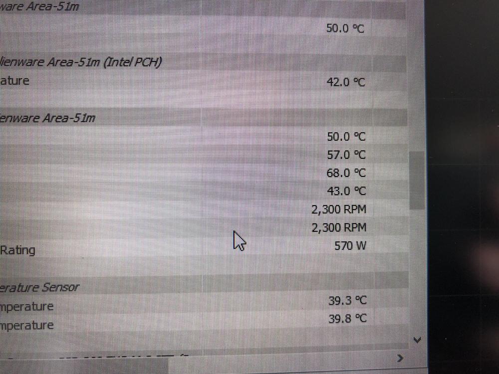

Mach das. Wenn du aber wirklich 70 Grad im Leerlauf hast (prüfe das mit dem Task-Manager oder besser noch HWiNFO, vorallem ob auch wirklich Leerlauf ist), dann stimmt irgendwas mit der Kühlung nicht. Danke, ebenfalls. -

Das linke Fenster ist nicht so interessant, sondern vorallem das Rechte. Wie du am Scrollbalken siehst, gibt es noch viel mehr wichtige Informationen. Bei deinem kleinen Fenster sieht man z.B. nicht die aktuelle Auslastung der CPU-Kerne, nicht deren Temperatur, nicht die aktuellen Werte der GPU (Auslastung, Temperatur, Spannung.).... Am besten du liest dich erstmal in die ganzen hier verlinkten Threads ein. -

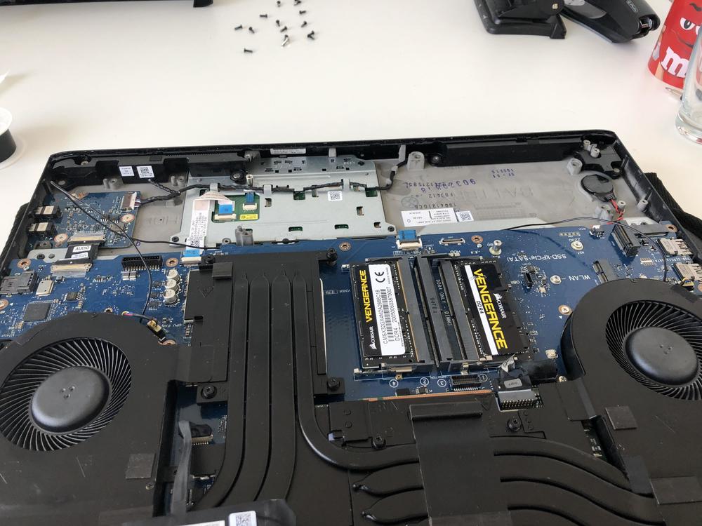

Ok, dann brauchst du ja eigentlich nur einen neuen Emu? (denn dass es grundsätzlich funktioniert, wurde hier ja schon gepostet) Ok, scheint ja gar nicht so viel Arbeit zu sein: 1) Soweit auseinander nehmen, dass man drankommt (dein Bild) 2) "Am Stecker-Mainboard, da wo das 330er angeschlossen wird, Plus und GND für den Emulator abgreifen. Dann am zweiten Anschluss (da wo normal das zweite Netzteilkabel angeschlossen wird) vom Mainboard am Brauen Kabel (ID) das noch übrig geblieben Kabel anbringen" (von@marcohf78) -

Hast du es jetzt hinbekommen? Ich habe noch zwei Emus (für zwei A51m) hier, bisher aber noch keine Lust gehabt bzw. mich nicht rangetraut: @marcohf78 wollte mir (bzw. dem Forum) noch eine kleine Anleitung / Fotos zukommen lassen, aber er kommt derzeit leider nicht dazu. Hast du zufällig (weitere) Fotos gemacht oder kannst du eine kleine (im besten Fall bebilderte) Anleitung zur Verfügung stellen? -

Ich hab nun auch einen Emulator hier (bzw. zwei, weil zwei A51m). Wäre super, wenn mal jemand eine Anleitung posten könnte, im besten Fall mit Bebilderung. -
