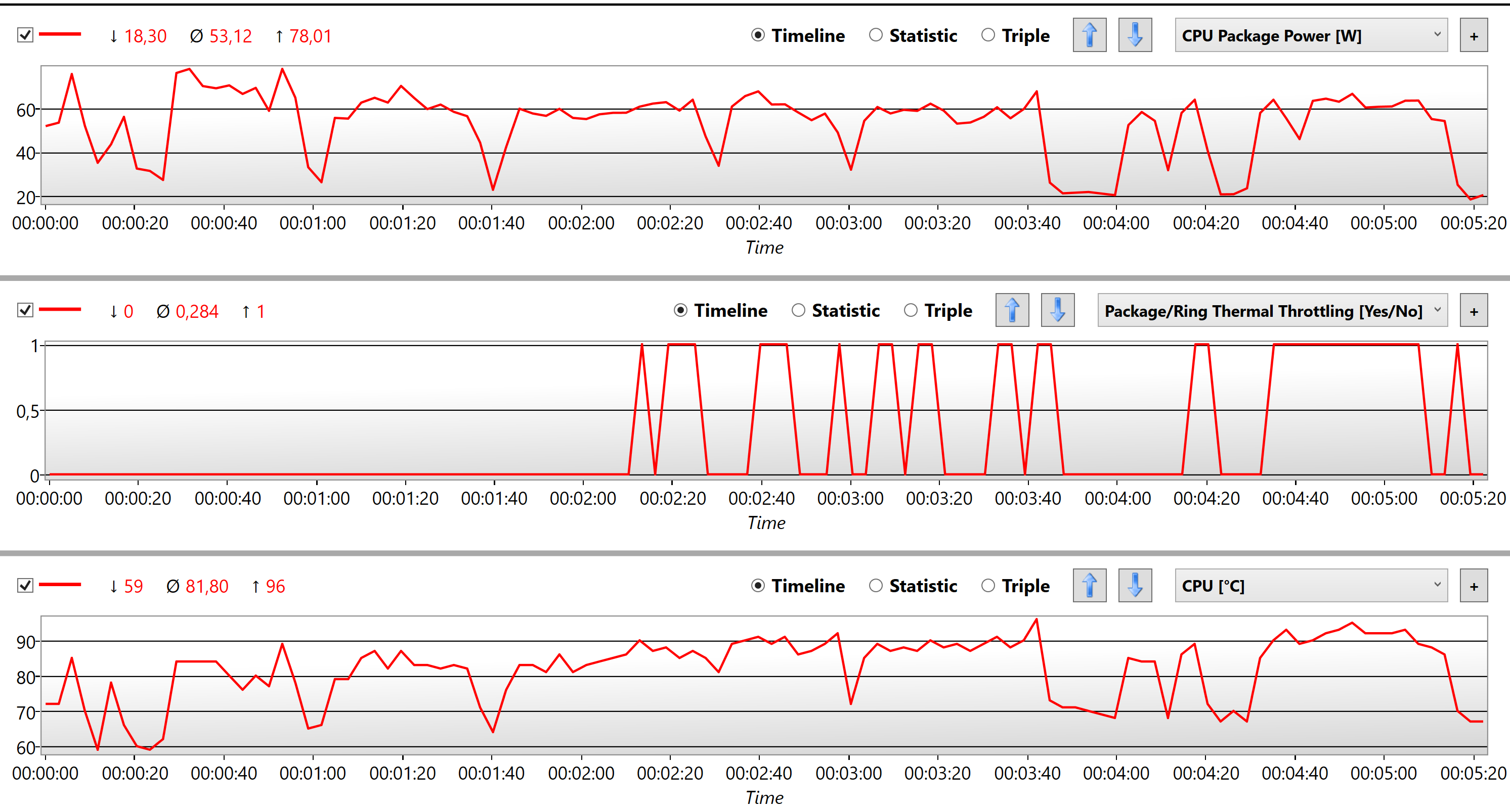

danke Dir für deine Antwort!! ich habe mal einen Log aufgezeichnet.
Beim ersten Versuch zu zocken waren alle 5 Kerne in der Thermal Drosselung. Viel erhofft was die Hitze angeht habe ich auch wirklich nicht, aber das habe ich echt nicht erwartet.

Du meinst sicher 6 Kerne. Ja die CPU befindet sich immer wieder im Thermalthrottling aber teilweise schon bei Temperaturen knapp unter 90°C. Ich glaube, dass dieses Drosseln seine Ursache in den Powerstages hat. Möglicherweise wurden keine oder falsche Wärmeleitpads verwendet. Oder sie liegen schief drauf.

Was mich an dem Log stört ist, dass man zu Zeiten Termalthrottling sieht, zu denen die CPU nicht zu heiß ist. Eigentlich sollte die CPU bis 99°C nicht drosseln. Erst wenn die 100°C erreicht sind.
In deinem Log drosselt die CPU zum ersten Mal bei ca. 2:10min und da kratzt die CPU Temperatur gerade mal an den 90°C.

Wenn der Takt der CPU unter die Grundtaktfrequenz (bei dir 2,6Ghz) sinkt, ist es definitiv ein Problem und müsste durch den Support ausgebessert. Da wundert mich die Aussage etwas. Wenn du schon "die Schnauze" voll hast, könnte ich das verstehen. Dann bleibt nur zurücksenden.
