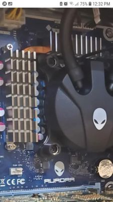

@Sk0b0ld guter Punkt mit der Kühlung der VRMs! Hatte ich vergessen zu erwähnen. Dell verbaut VRM Heatsinks, wenn eine AIO Wasserkühlung verbaut wird. Diese hier sollte passen.
Ist dieses Bild von deinem Rechner? Dürfte ich evtl mal ein Bild, direkt gerade von Ober, haben? Und evtl. die
Maße der Kühlkörper links und  oberhalb der CPU, wäre echt super.

@Uwe S Das ist nicht mein Rechner, habe das Bild im Internet gefunden und nur zur Veranschaulichung gepostet. In diesem Post hier werden die Teilenummern genannt, darüber findet man die Dell Teile recht gut (außer die WaKü für die CPU, die gibt es irgendwie nicht frei zu kaufen).

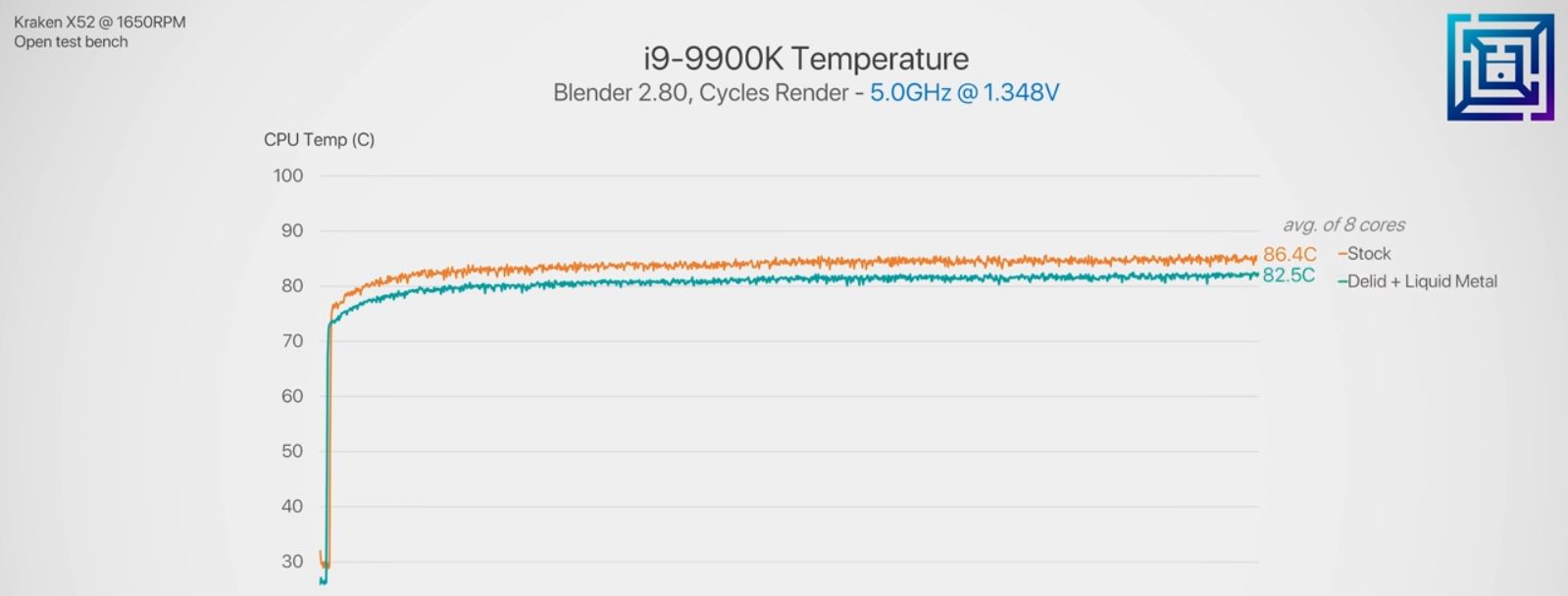

Intel CPUs sind tatsächlich dazu ausgelegt, bis 100 Grad C heiß zu werden. Hier ist das Datenblatt von Intel, zu finden unter dem Punkt T Junction. Das ist ein schönes Feigenblatt für Dell, denn so lange die CPUs darunter liegen, gibt es für Dell keinen Grund zu reparieren. Das Spiel sehe wir immer wieder. Fakt ist aber, dass niedrigere Temperaturen eine bessere Performance ermöglich (Ausnutzung Boost) und die Chips dann auch in der Regel länger halten.

Theoretisch schon. Ob das empfehlenswert ist, ist natürlich ne andere Sache. Nur zum Vergleich, mein 9900KS läuft mit ner 280er AIO auf der niedrigsten Kühlstufe beim zocken unter 50°C. Ich kann die CPU durch Benchmarks prügeln usw. ohne das sie ansatzweise an die 80°C kommt und der PC bleibt dabei flüsterleise.

@einsteinchen ich weiß, dass du nur versuchst zu helfen, aber von "auf jeden Fall wert" kann man wohl nicht sprechen, wenn man einen 0,20 Cent Kühlkörper im Ausland für knapp $30 kaufen muss. Dell hat's einfach verkackt und am besten ändert man nachträglich gar nichts, weil dann hätte man sich auch einen "normalen" PC holen können, wo das alles problemlos geht bzw. bereits vorhanden ist.
Wenn man unbedingt Kühlkörper auf'n VRM haben möchte, würde ich mir die selber zurechtschneiden und mit Wärmeleitkleber fixieren oder die passenden Verschraubpunkte selbst bohren. Jedoch kommen wir hier in einen DIY-Bereich, der für viele User schon zu viel des guten ist. @Uwe S ich habe einen Haufen an Kühlkörpern (siehe Bild), mit den das wahrscheinlich gehen würde. Die Frage ist, ob du es auch selber hinbekommen würdest. Damit wärst du alle mal schneller und günstiger bei deiner Lösung. Der große schwarze Kühlkörper sieht vielversprechend dafür aus. Ansonsten wären die großen SSD-Kühlkörper (nicht auf dem Bild) dafür geeignet.

Wenn's auf ne AIO hinaus laufen soll, würde ich wahrscheinlich eine 120er NZXT M22 in Erwägung ziehen (+ SSD 6mm Kühlkörper für's VRM). Soweit ich gesehen habe, passt ne 240er nicht mehr ohne große Umbauten.

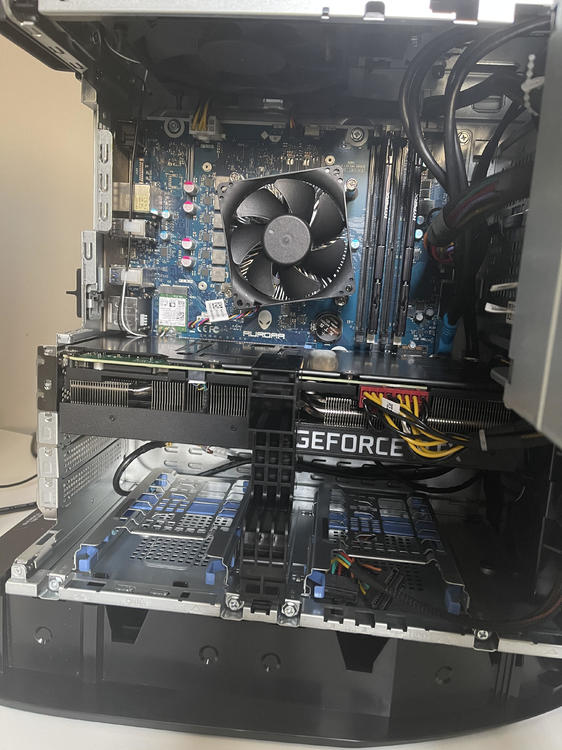

Mich hat es auch erwischt. Habe mir einen Aurora 11 bei Notebooksbilliger.de bestellt und wollte gerade die CPU austauschen...keiner Wasserkühlung vorhanden, sondern der popelige CPU Lüfter. Der ist jawohl ein schlechter Scherz. Werde wohl retournieren müssen, bin echt bedient gerade...

War mal wieder zu ungeduldig, dachte mir ich hole mir einen sofort verfügbaren... das habe ich nun davon. Der Lüfter ist eine absolute Frechheit und ein i7 10700F throttelt bei 100C...geht gar nicht. Selten so enttäuscht gewesen.

Also das Model hätte eigentlich auf CPU Wasserkühlung haben sollen, wann man die für GPU bekommt weiß ich nicht
Soweit ich gelesen habe, hat nur die CPU Wasserkühlung.  Aber egal der Kühler ist eine Verarschung.  Oder die haben die Wasserkühlung raus gebaut 😅
Nee es fehlen ja auch die "Finnen" auf dem Bausteinen um die CPU. Ist wohl einfach nur falsch deklariert worden.

Absolute Frechheit der Lüfter, bin so maßlos enttäuscht. Wie kann man so etwas verbauen... es ist unendlich laut und der schafft es nicht mal ansatzweise eine Intel CPU zu kühlen

Es ist ja nur der CPU Lüfter der einfach völlig unterdimensioniert ist. Die Enttäuschung liegt daran das ich was bekommen habe was ich nicht bestellt habe. Abseits des CPU Lüfter und dessen Temperaturen ist der Desktop top.
Ich verstehe es auch nicht, bin gespannt was notebooksbilliger.de dazu sagt. Würde den Desktop gerne behalten. Hatte schon dran gedacht nen low profile Lüfter von Noctua zu nehmen. Aber sehe nicht ein da noch mehr Geld zu investieren. So ist er auf jeden fall nicht zu gebrauchen.
