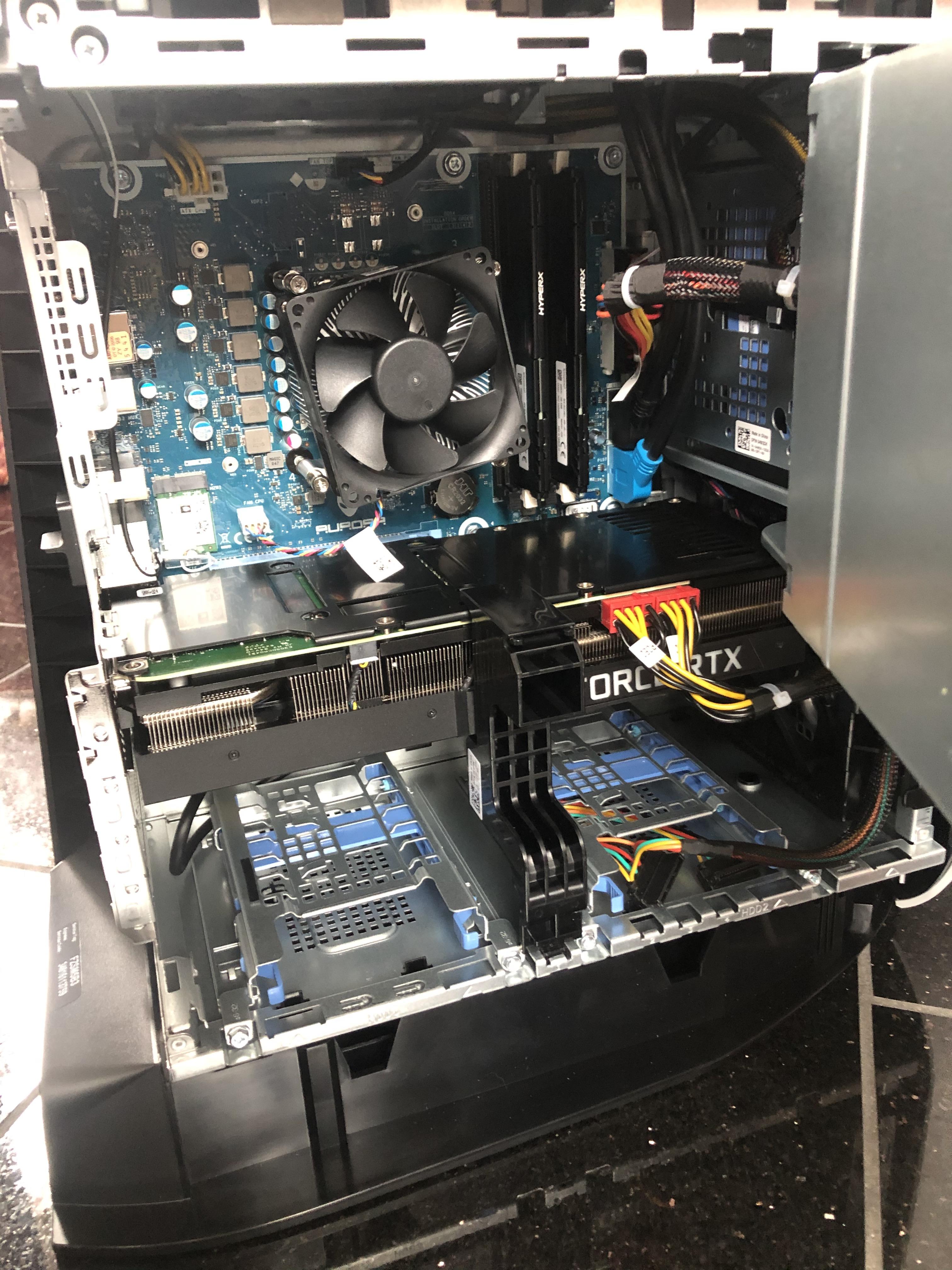

wo kommt das her, dass die R11 ne Wasserkühlung auf der CPU haben? Dachte dies nämlich auch. Und als meiner dann kam und auf dem i9 nur ein schief montierter Billiglüfter drauf war, war ich echt enttäuscht. In jedem Werbebild ist ne Wasserkühlung drauf. Die Lüfter der RTX 3080 sind übrigens echt leise. Laut sind die Gehäuselüfter nur beim hochdrehen.
Uwe
Link zum Beitrag
So'n gammliger Intel Lüfter? Hast du da ein Foto von? Das wäre schon ziemlich krass.

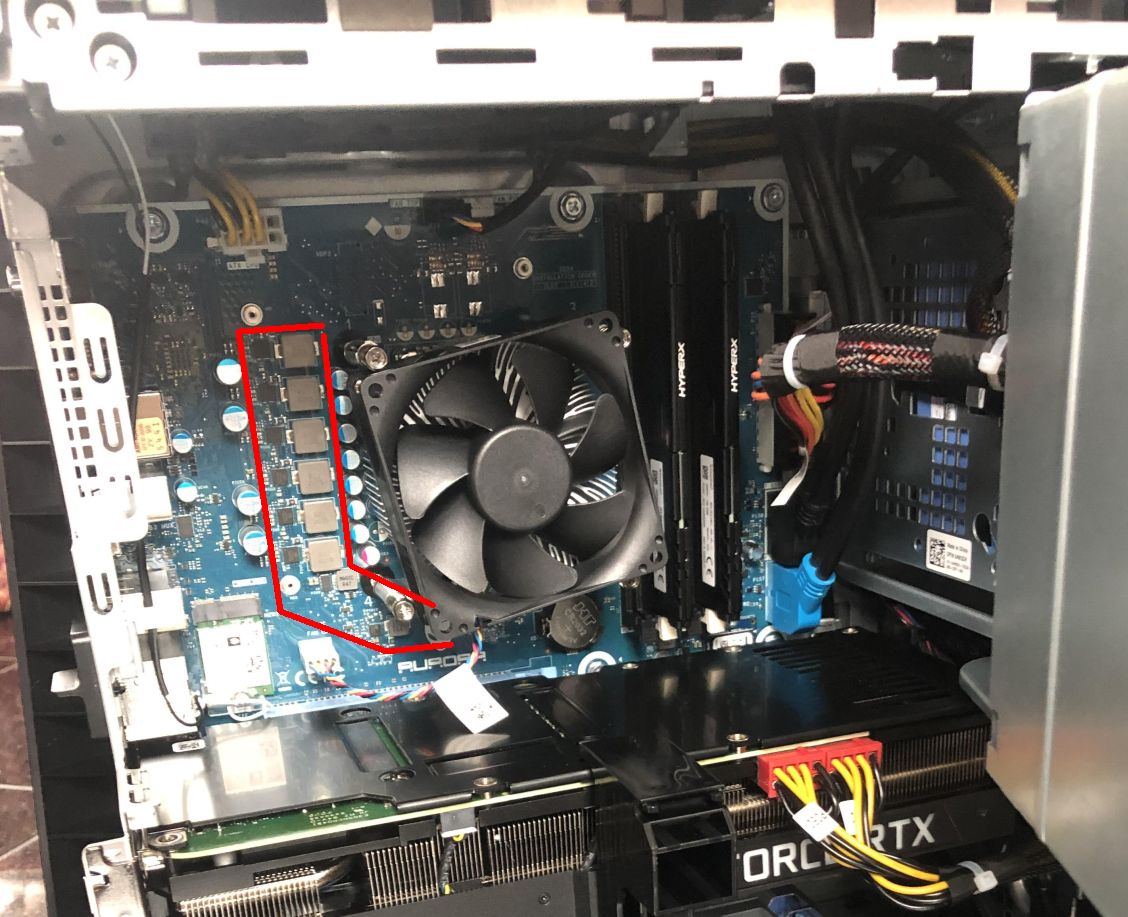

Ich frage mich, ob eine AIO in dem Aurora wirklich sinnvoll wäre. Abgesehen davon, dass man mit nem 120er Radi nicht wirklich viel Kühlleistung erwarten darf, liegt das gesamte VRM blank. Nicht ein einziger Kühlkörper ist zu sehen. Vielleicht fehlt dieser auch, weil Verschraubpunkte sind eigentlich zu sehen, sofern das welche sind. Der Luftkühler ist für'n i9 auch ein Witz, pustet aber immerhin wenig Luft auf das umliegende VRM. Wenn nicht die CPU bei der Kühllösung drosselt, wird es spätestens das VRM tun.
Falls unklar ist, was ich meine, diesen Bereich meine ich:
IMG_7331.jpeg.14cea4b6d818814034318cd8e75c2703.thumb.jpg.8293f6dc25df680a79f88544d302e7c9.jpg
Selbst bei dem billigsten Z490 Board sind Kühlkörper auf'n VRM:
Link zum Beitrag
Um ehrlich zu sein, fehlen mir da echt ein wenig die Worte.... Hauptsache 0,20 Cent für zwei kleine Alu-Kühlkörper gespart, aber 2.500 - 3.500€ für'n System verlangen 🤦‍♂️
Ich weiß echt nicht, ob ich hier überhaupt irgendeine nachträgliche Änderung empfehlen kann. Sowohl eine 120er AIO als auch der billige Luftkühler sind unterdimensioniert für'n i9, wenn der mal richtig Gas gibt. Will man was ändern, stößt man direkt wieder auf weitere Probleme. Knapp $30 für'n popligen Kühlkörper ist ja wohl heftige Abzocke. Wo ich damals beim AW17 R5 die Heatsink-Mods ausprobiert habe, habe ich für solche Kühlkörper Cent-Beträge bezahlt, selbst Vollkupferkühlkörper und inkl. Versand. Ein passendes Wärmeleitpad ist übrigens auch nicht dabei. Die OEM-Teile sind einfach nicht dafür gemacht, nachträglich noch groß was zu ändern.
