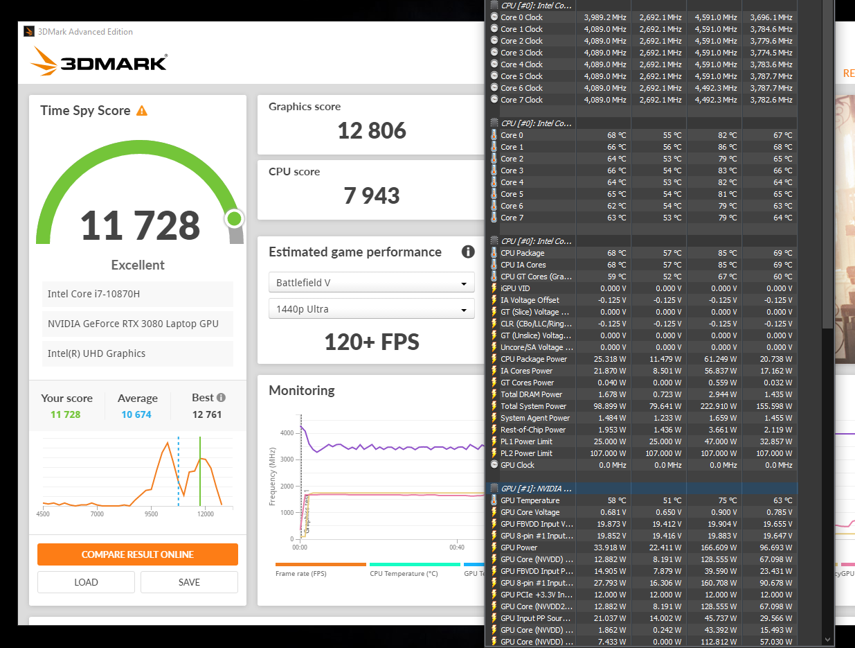

Nein in time spy im silent Modus bei 95 Grad. Daher LM muss rauf . Die GPU Temps sind völlig ok. Kann natürlich möglich sein wovon ich ausgehe,dass die bei mir gefuscht haben bei der Wärmeleitpaste.
Ich bin ansonsten sehr zufrieden mit dem Alien bis auf die Temps. Da ich ja nur im Silent Modus spielen will muss LM rauf sonst wird das nix. In WoW werden die Lüfter Lauter ab ca 72 Grad CPU ,alles darunter sind die Lüfter sehr Leise und so will ich es haben.
