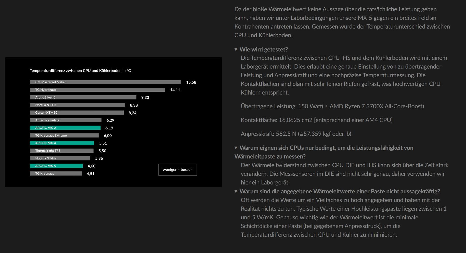

2. Ich finde den W/mK-Wert grundsätzlich nicht nutzlos, wird aber bei WLPs für Marketingzwecke ausgenutzt und viele lassen sich davon blenden. Mal einige Beispiele:
Arctic's alte MX-4 WLP ist mit 8,5 W/mK angegeben, TG Carbonaut Pad mit 62,5 W/mK. Sprich, über 7 mal leitfähiger, also besser. Im Testing (siehe YT z.B.) performt das Carbon-Pad aber kaum besser als die MX-4, tendenziell eher schlechter sogar. Jetzt kann man sich darüber streiten, ob der Vergleich fair ist. Für mich ja, weil Einsatzort und Einsatzzweck der gleiche ist. Der W/mK-Wert beim Carbonaut-Pad ist aus meiner Sicht daher kompletter Marketing-Bullshit und hat nichts mit irgendwelchen (für den Verbraucher nützlichen) Vergleichswerten zu tun. Immerhin hat TG das auch eingesehen und den Wert rausgenommen, aber das Internet vergisst ja bekanntlich nichts und weiterhin wird immer noch mit "Maximale Wärmeleitfähigkeit" geworben.
Kryonaut, Conductonaut gehen für mich da in die gleiche Richtung. Klar, LM ist deutlich leitfähiger und ist im Vergleich zu traditioneller WLP besser, (wobei da die Unterschiede auch nicht mehr so groß sind), aber die Behauptung von 73 W/mk entspricht ca. dem 9-fachen von MX4. Das hört sich natürlich ganz toll an, wenn etwas 9 mal besser ist, aber in der Realität kann man froh sein, wenn man überhaupt 10° rausholt. Bei meinem Legion 7 habe ich von der Stock WLP auf Conductonaut *entscheidende* 2-4° (im besten Fall) rausgeholt.

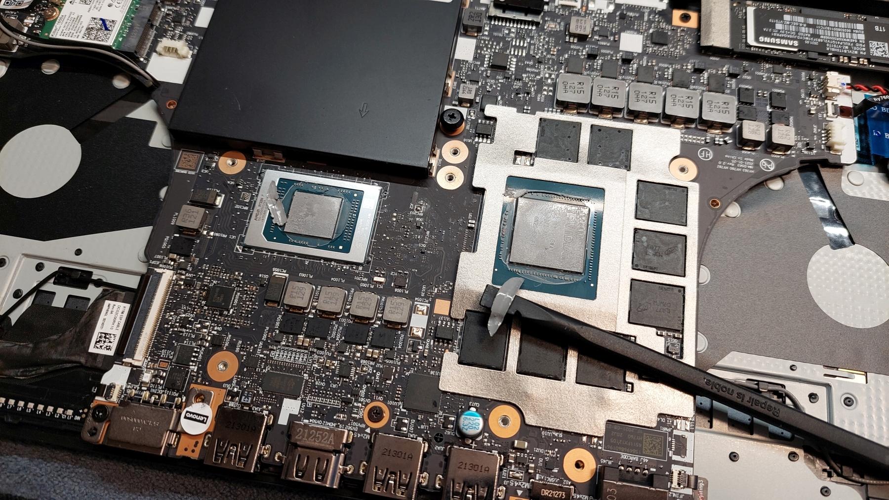

3. Und der für mich wichtigste Punkt: Langlebigkeit. Auch ein Grund, warum ich kein Kryonaut in Notebooks mehr verwende. Stichwort "Pump Out Effekt" (einfach mal googlen). Auch Roman hat in einem seiner Videos gesagt, dass Kryonaut nichts auf Dauer ist und man besser auf Hydronaut oder Aeronaut ausweichen sollte. Deswegen gibt's die Pasten auch. Gerade Notebooks sind nicht dafür gemacht, dass man Stecker, Flachbandkabel, WLAN-Antennenstecker (Klassiker), Schrauben etc. häufig lösen sollte.
Ich repaste häufig Geräte, an den schon vorher rumgefuscht wurde und jeder erneute Repaste birgt das Risiko, dass man Stecker X das letzte Mal löst. Auch beschädigte Stecker, Klammern oder Schrauben waren keine Seltenheit, muss ich zugeben. Im Fall Kryonaut, war es dann einige Mal so (aber nicht immer), dass sich der ein oder andere bei mir nach ca. 4 Monaten gemeldet hat und sich über wieder ansteigende Temperaturen beschwerte und ich dann letztendlich einen neuen Repaste durchgeführt habe. Diesmal dann aber mit Noctua, Arctic oder so.
Ich will damit nur sagen, dass dir die tollste WLP und W/mK-Werte nichts bringt, wenn du nach ein paar Monate wieder das ganze Ding zerlegen musst, weil die Paste ordentlich an Performance verliert. Gerade bei so Notebooks wie AW17 R4/5 oder so ziemlich alle Modelle mit invertiertem Mobo willst du das im Idealfall nicht mehr wie ein- bis max. zweimal machen. Da kannst du lieber eine Paste nehmen, die nen Tick schlechter performt, dafür aber zuverlässiger und langlebiger. Leider testet diesen Aspekt so gut wie keiner. Hier vertraue ich ganz klar auf meine Erfahrung. Manchmal hängt's auch gar nicht von der Paste ab, sondern liegt einfach vom Notebook.

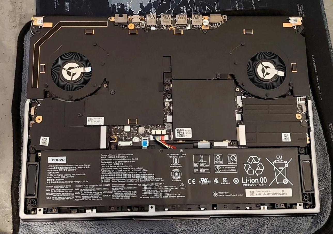

* Gerade dieses "Rausdrücken" der Paste oder auch Pump-Out ist bei Gaming Notebooks keine Seltenheit. Das Problem ist, dass Gaming Notebooks auf WLP eine deutlich höhere thermische Last ausüben und die Paste insgesamt mehr arbeitet. 100°C ist beim Gaming Notebook auch unter normalen Bedingungen (z.B. Gaming) nicht wirklich schwer zu erreichen. Je nach Paste läufst du dann in das Problem, dass es sich über Zeit rausdrückt. Die Viskosität der Paste spielt hierbei eine entscheidende Rolle. Das musste ich auch beim Legion 7 feststellen. Obwohl das Notebook fabrikneu war, klebte die Heatsink schon verdammt gut an den DIE's. Auch die Konsistenz war "gummiartig" würde ich sagen.
Zähe Paste drückt sich halt kaum raus. Soweit ich weiß, nutzt Lenovo Honeywell PTM7950SP oder so WLP-Plättchen (Honeywell PTM PCM TIM), die bei Nutzung schmelzen und sich mit IHS und DIE verbinden, was wahrscheinlich auch der Grund dafür ist, warum man mit LM nur noch so wenig rausholt, zumindest in diesem speziellen Fall. Auch MSI geht mit LM einen ähnlichen Weg. Die verwenden LM mit Bismut, welches einen höheren Schmelzpunkt besitzt. (Video ab 2:38).

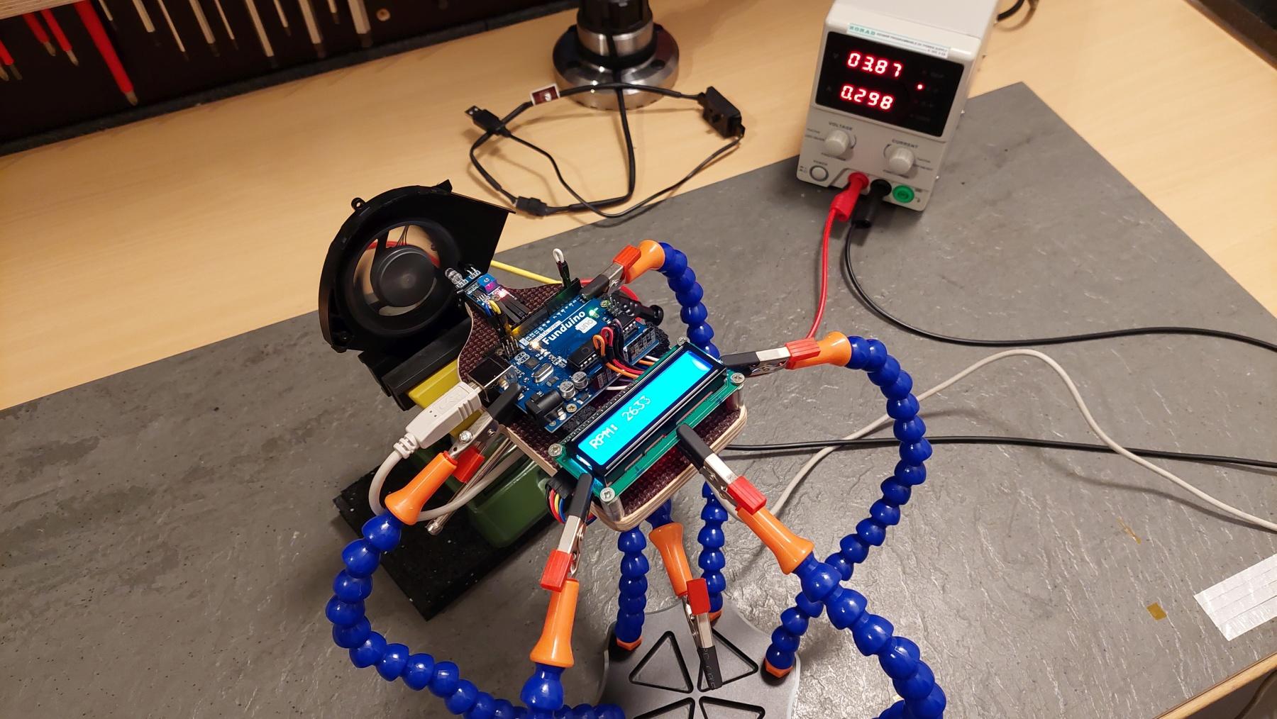

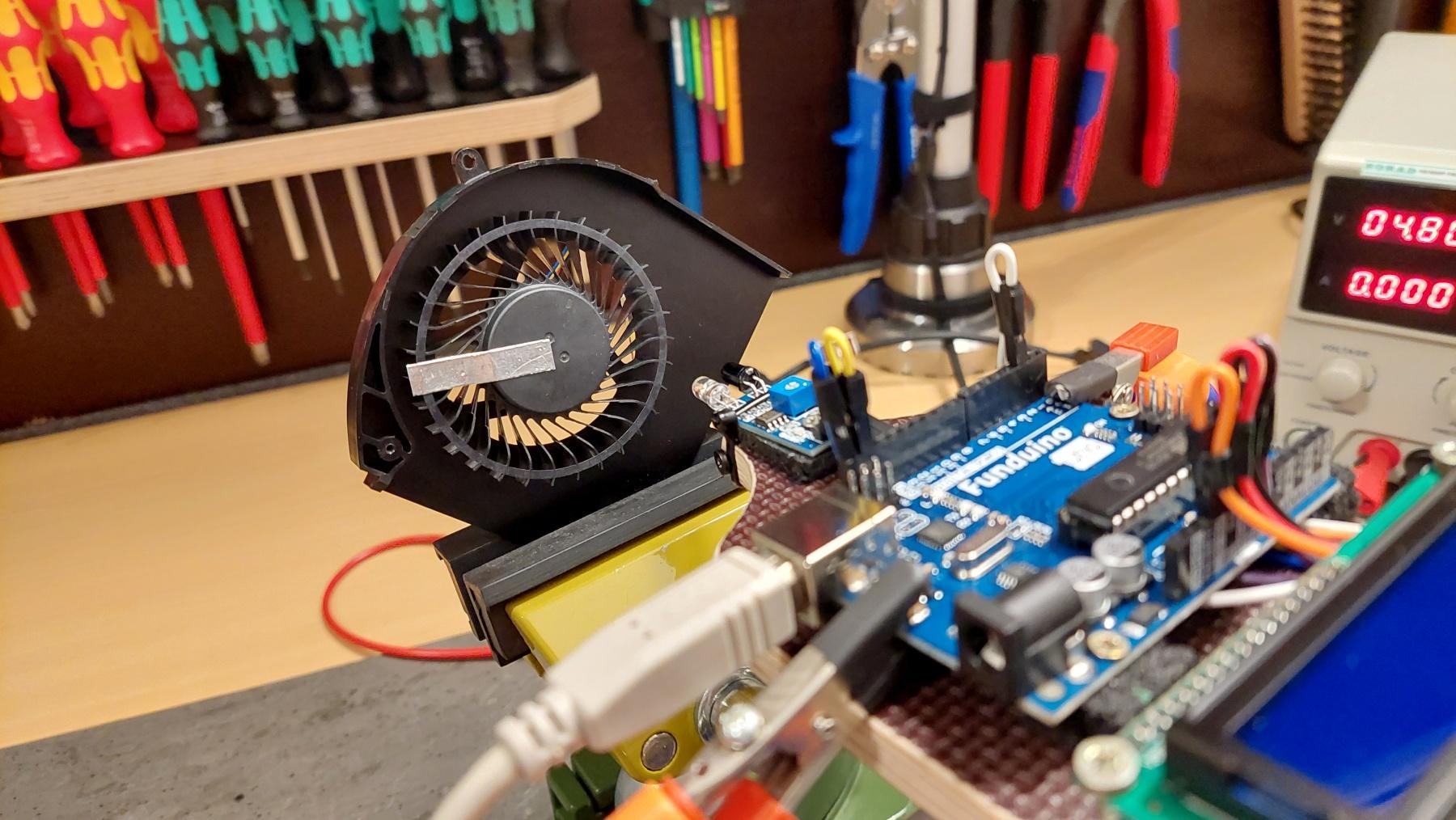

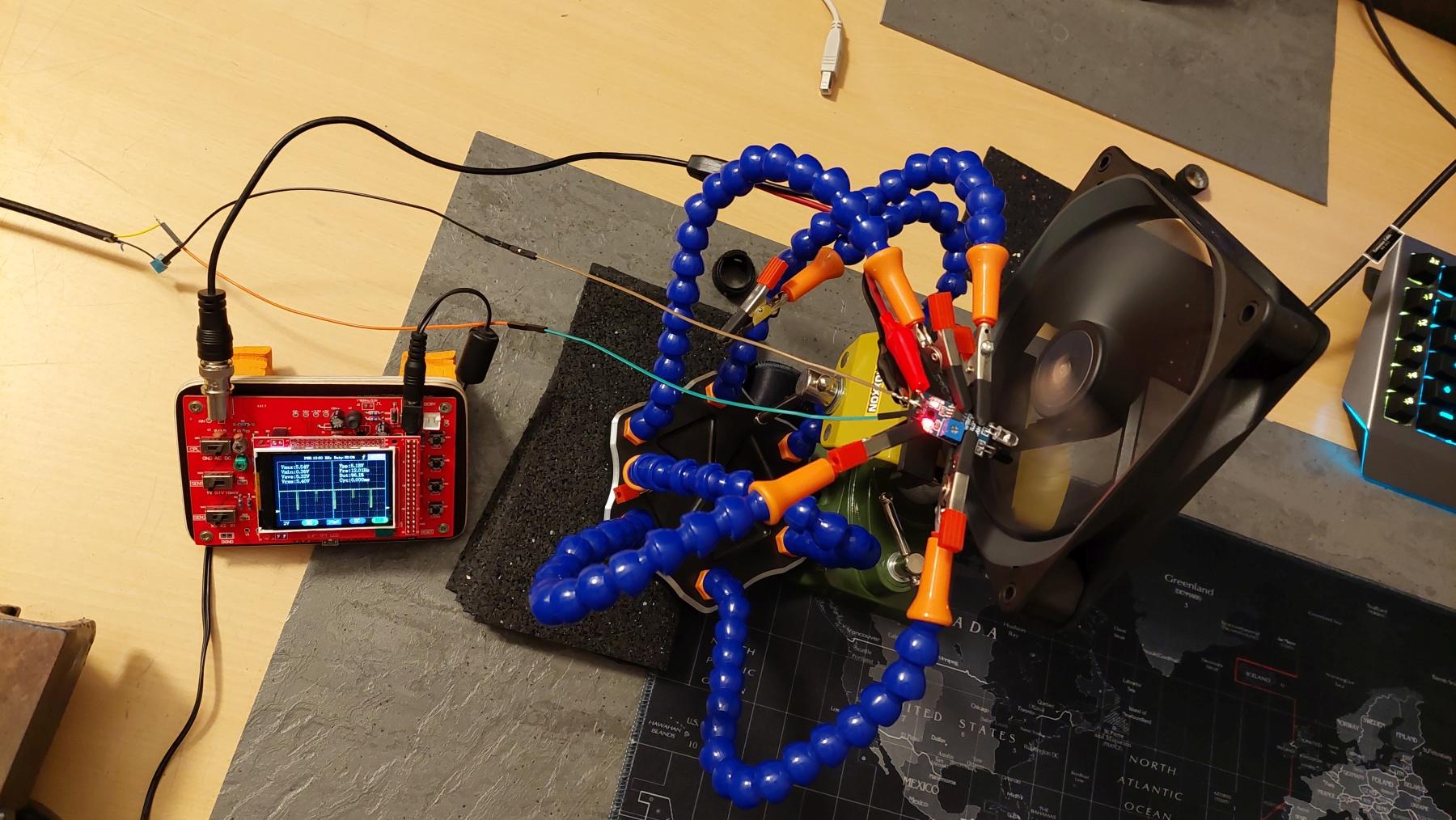

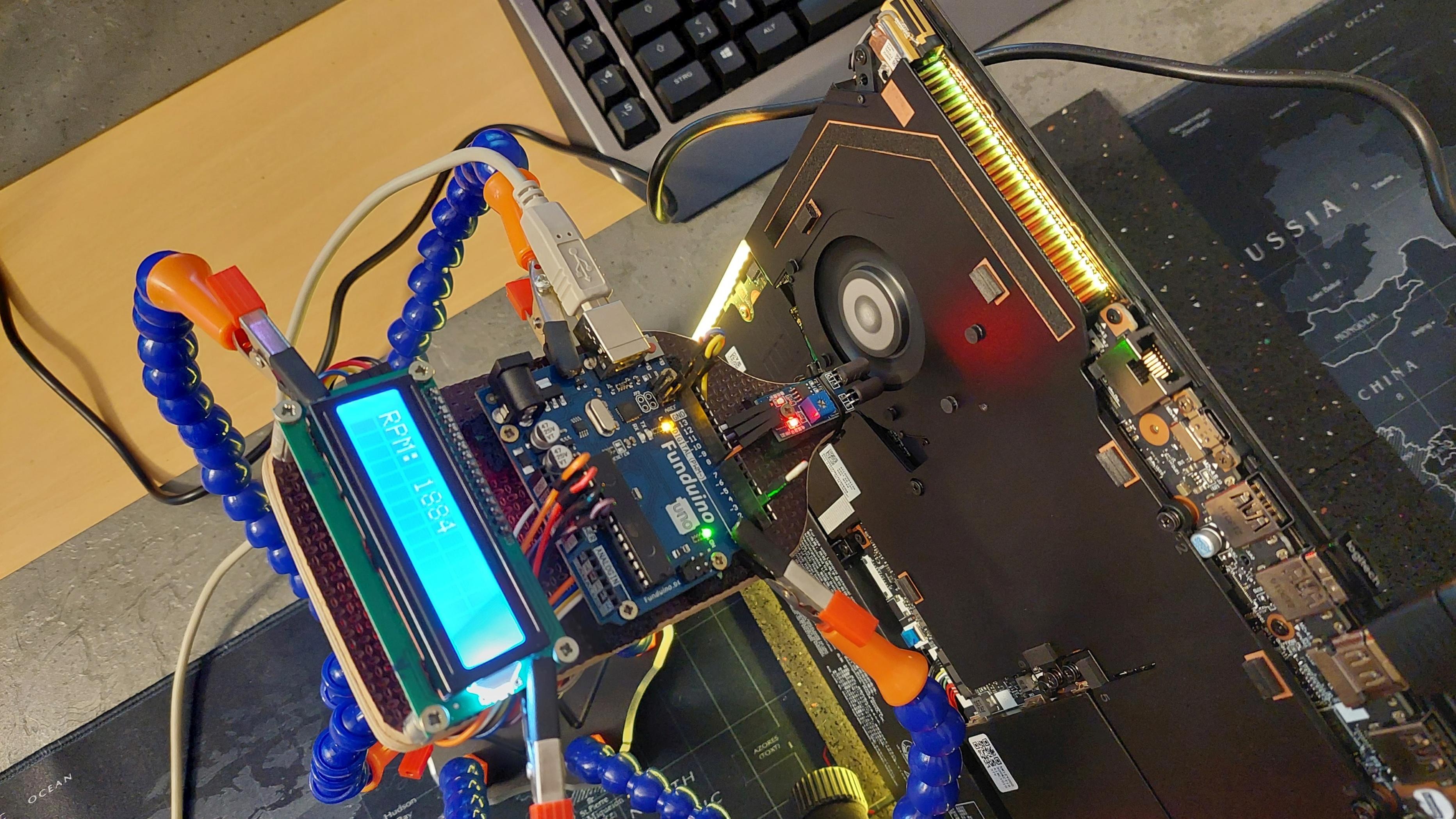

Noch ein kleiner OT-Beitrag, zu einem Projekt, an dem ich vor einiger Zeit gearbeitet habe, wo ich auch ein Arduino genutzt habe. Die Legion-Geräte haben inzwischen eine recht große Enthusiasten-Community, wo echt fähige Leute wie Software-Entwickler, Elektro-Ingenieure usw. drin sind und für die Geräte alles Mögliche bereitstellen und entwickeln. So auch die Lüfter-Steuerungssoftware, an der ich ein wenig mitgewirkt habe. Wenn sowas für AW Notebooks kommt, könnte das durchaus sehr hilfreich sein.
Das Problem ist, dass der Lüfter-EC keine RPM-Werte übermittelt. Das ist grundsätzlich nicht unbedingt ein Problem, da die Steuerung in % erfolgt (z.B. 34% Fan-Speed), aber genaue RPM-Werte sind dennoch wünschenswert. Für die Ermittlung der Drehzahlen habe mir deshalb ein Drehzahlmesser gebaut, der sehr genau misst. Die ganzen Baumarkt-Dinger von Amazon und Co. kannst du echt vergessen. Das ganze läuft über einen Näherungssensor mit IR-Signal.
Hier mal ein paar Ausschnitte der Testmessungen:
Um die Genauigkeit zu verifizieren, habe ich verschiedene Lüfter und Geschwindigkeiten vorher gemessen und am PC gegengeprüft. Zusätzlich habe ich die Messung mit 240fps aufgenommen, um später in Super Slo-Mo den Wert zu überprüfen. Genauigkeit war absolut wichtig in dem Fall. Deswegen habe ich meine Ergebnisse doppelt und dreifach gegengeprüft. Der Drehzahlmesser ist auf jeden Fall sehr genau. Über 5.000 rpm konnte ich problemlos messen.
Am Code hab ich ein Weilchen gesessen, funktioniert aber Top. Fall's den brauchst, sag einfach bescheid. Der Sensor kostet nur wenige Euros. Ich wollte da jetzt kein eigenen Thread für aufmachen, weil das Legion-Thema den Leuten hier schon ziemlich auf den Keks geht. Da du aber gerne bastelst (nehme ich an), könnte es für dich durchaus nützlich sein. Für Standbohrmaschine und andere Gerätschaften usw. ist das auch sehr praktisch.

Cooles Thema auf jeden Fall. Dein Programm hätte vor ein paar Monaten tatsächlich geholfen. :D Ich habe mit einem Hallsensor und umfänglich befestigten Magneten die Drehzahl meine Frässpindel gemessen. Funktioniert quasi genau so nur induktiv statt optisch. :D

und wie stellst du dir das genau vor? Nehmen wir mal drei WLPs mit drei unterschiedlichen Wm/K-Werten. Die werden am Ende relativ nah beieinander performen, obwohl die angepriesenen Wm/K-Werte sich deutlich unterscheiden. Du kannst das hier in gewisser Weise einheitlich testen, die Hersteller testen jedoch für sich und nur darauf kann sich der Verbraucher erstmal stützen.
Außerdem gehen immer mehr Hersteller den Weg, dass sie KEINE W/mK-Werte mehr für ihre Produkte angeben, weil genau das für den Endverbraucher nicht nützlich ist und die Hersteller sich da gegenseitig nur überbieten. Siehe Noctua, siehe Arctic. Statement Arctic zu der Thematik:
Wie gesagt, ich kritisiere nicht deine Arbeit, sondern lediglich die Angaben der Hersteller UND dass W/mK-Werte für den Verbraucher nicht wirklich nützlich sind. Zumindest nicht, solange es kein standardisiertes Verfahren gibt, an dem sich jeder Hersteller halten müsste, damit überhaupt die Grundlage geschaffen wird, sinnvolle Vergleiche anzustellen. Du testest unter immer den gleichen Bedingungen verschiedene Pasten. Ähnlich wie Arctic. Das ist dann schon was ganz anderes, deutlich aussagekräftiger. Einziges Problem wäre mich nur das Thema Langlebigkeit dabei.

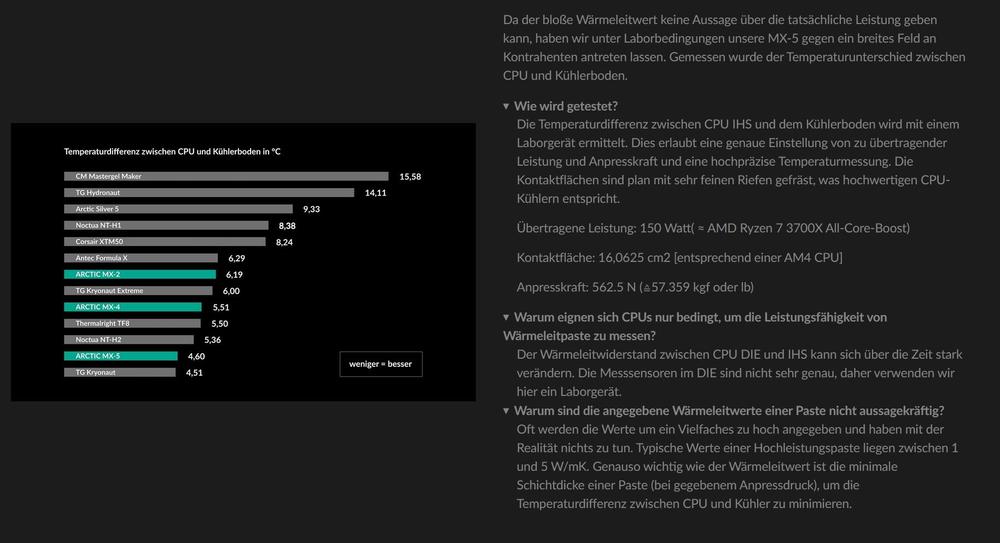

nachdem Arctic ja eine Weile Lieferprobleme mit der MX-5-Paste zu haben schien, konnte ich mir vor ein paar Wochen endlich eine Tube kaufen. Heute habe ich dann auch endlich mal die Zeit gefunden sie zu testen.
Vorweg: Ich habe nach den letzten Tests die Paste von TG die am besten abgeschnitten hat, wieder in dem Prüfstand aufgetragen und bis heute drauf gelassen. Zusätzlich habe ich die Paste jeden Tag (außer letzte Woche, da war ich im Urlaub) auf 100°C hochgeheizt und wieder abkühlen lassen, um den Betrieb im PC zu simulieren. Dabei habe ich natürlich gemessen. Am 25.03. war es dann so weit, dass die Paste angefangen hat schlechter zu leiten. Da habe ich zum ersten Mal Werte gemessen, die nicht mehr mit der Messtoleranz erklärbar waren. Und seit dem 17.05. tut sich da nicht mehr viel. Ich hätte die Paste gern noch länger drauf gelassen, aber ich wollte die Arctic MX-5 ja noch testen.
Wärmeleitmittel 20°C bis 35°C 20°C bis 50°C 20°C bis 100°C
Luftspalt (0,01mm) 0,17 W/m*K X X
Thermal Grizzly (0,05mm) alt aber noch flüssig 7,03 W/m*K 4,24 W/m*K 1,68 W/m*K
Thermal Grizzly (0,05mm) alt nach 5 Monaten 3,71 W/m*K 1,51 W/m*K 1,49 W/m*K
Thermal Grizzly (0,05mm) neu aber hart 2,40 W/m*K 1,48 W/m*K 1,48 W/m*K
Motoröl 15W40 0,48 W/m*K 0,38 W/m*K 0,24 W/m*K
Industriepaste 3,58 W/m*K 1,97 W/m*K 1,32 W/m*K
Arctic MX-5 6,51 W/m*K 2,18W/m*K 1,39 W/m*K
Zur Erinnerung: TG habe ich zwei mal getestet. Einmal eine ältere, dafür noch sehr flüssige Paste und eine, die relativ neu war aber aus irgendwelchen Gründen schon sehr verhärtet. Die alte, flüssigere Paste hatte damals deutlich besser abgeschnitten.
Jetzt kann man bei der Messung der Paste sehen, dass sich die Wärmeleitfähigkeit schon stark verschlechtert hat und ist schon bald vergleichbar mit der neueren aber harten Paste.
Die Arctic MX-5 siedelt sich etwas unter der guten TG an, was ich auch so erwartet habe. Jetzt bin ich sehr gespannt, wie sich die Paste nach fünf Monaten schlägt. Ich lasse sie jetzt erstmal auf dem Prüfstand und werde wieder jeden Tag auf 100°C heizen.
PS.: Die MX-5 war im vergleich zu der besseren TG etwas härter von der Konsistenz. Würde mich mal interessieren, ob ihr das aus Erfahrung bestätigen könnt oder ob ich eine schlechte Charge erwischt habe.
