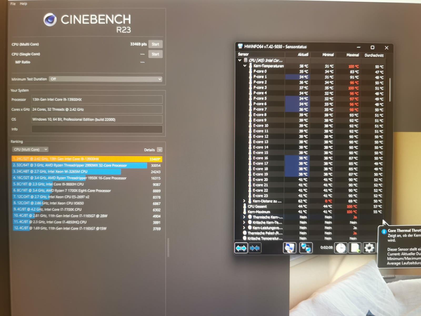

Mehr mag ich heute nicht mehr testen. Ist mit -100mV. Hab jetzt ne Custom Curve auf allen Lüftern mit -100mV, AWCC disabled und das System ist komplett leise.

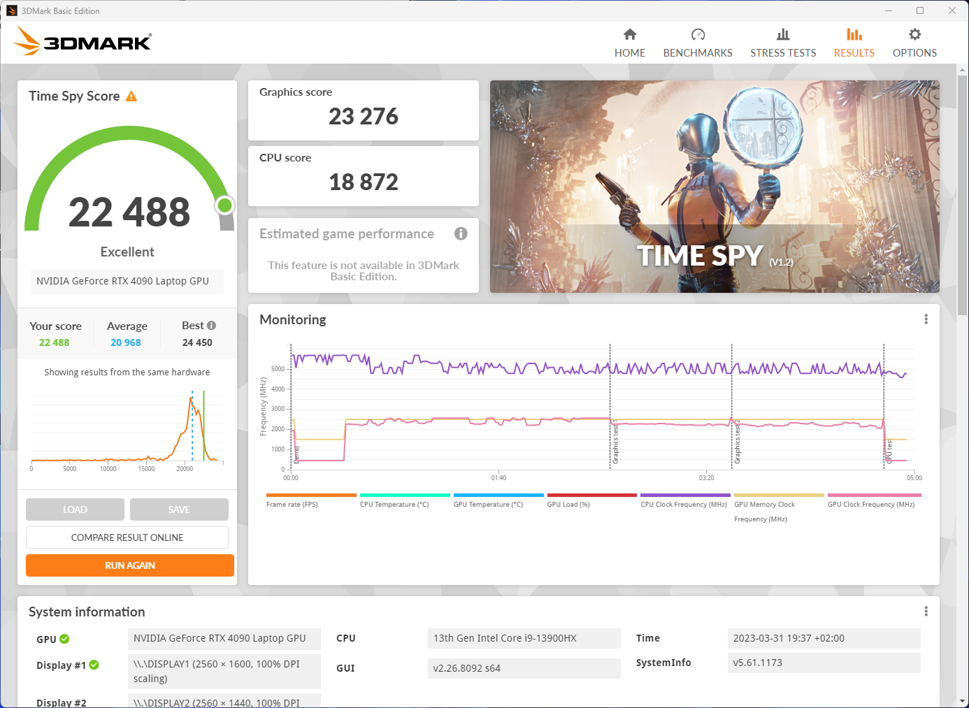

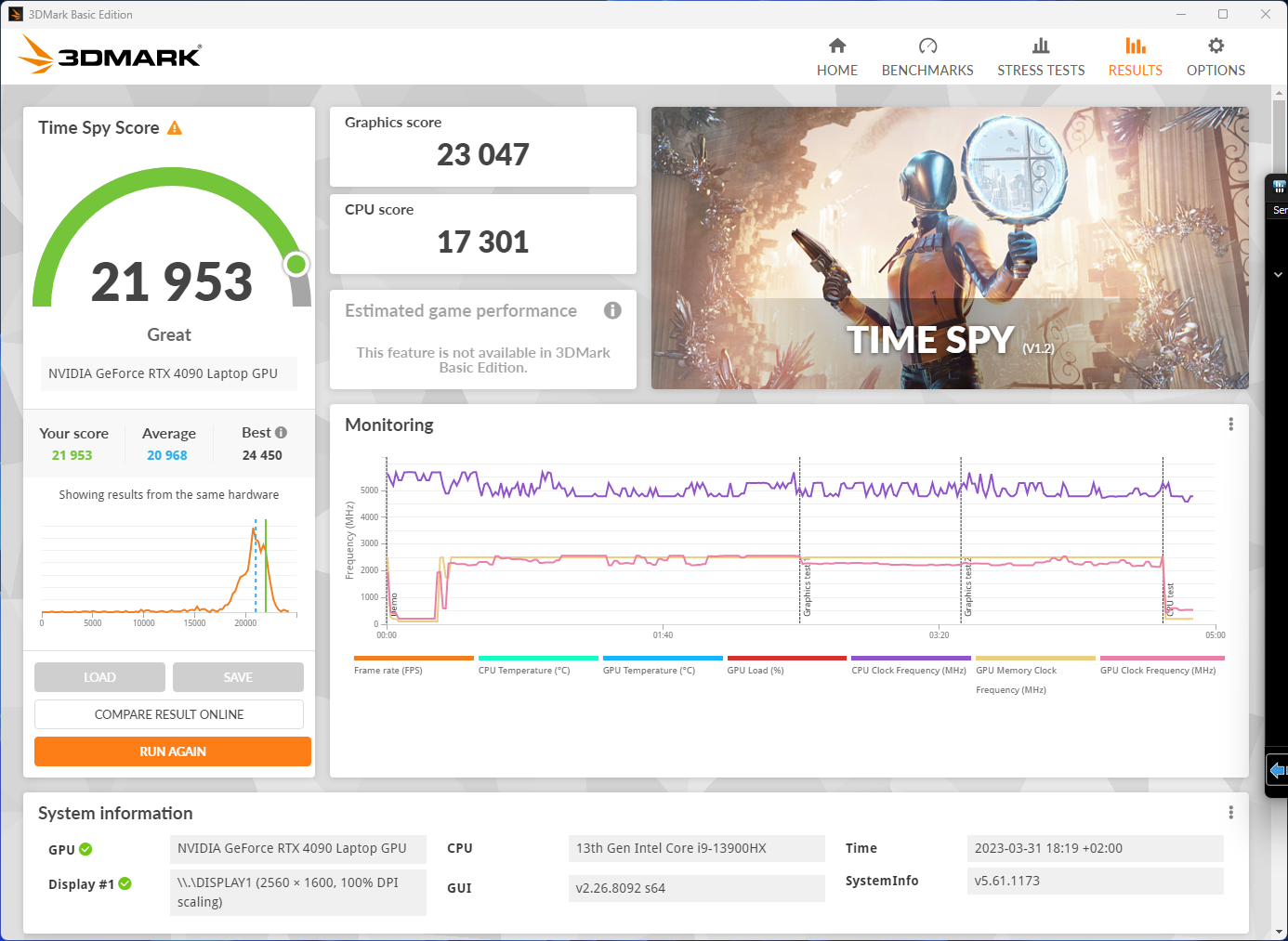

Nach langer Zeit wieder eine sehr gute Laptopgrafikkarte (3080Ti war auch TOP, aber diese hat die 4 vorne schon fast verdient ^^). Dafür enttäuscht mich die CPU ein wenig. Durch die hohen Temps und die Beschränkung von Dell wird es da kaum noch extreme Sprünge geben. Bin noch auf BIOS 1.5.2. Mal sehen ob 1.6.0 besser ist, hab aber Angst, dass es vl "noch" schlimmer wird :D Was man bei dem Benchmark betonen muss, die CPU ist Stock ohne UV (Hab das hin und her mit Throttlestop und AWCC satt gehabt) und die GPU ist auf +200, +1000, AOpt war enabled. Die CPU hatte natürlich ihre Spikes auf 100°C aber es war im Rahmen würd ich sagen. Die GPU trotz OC blieb bei max 65°C, was mich echt überrascht hat.

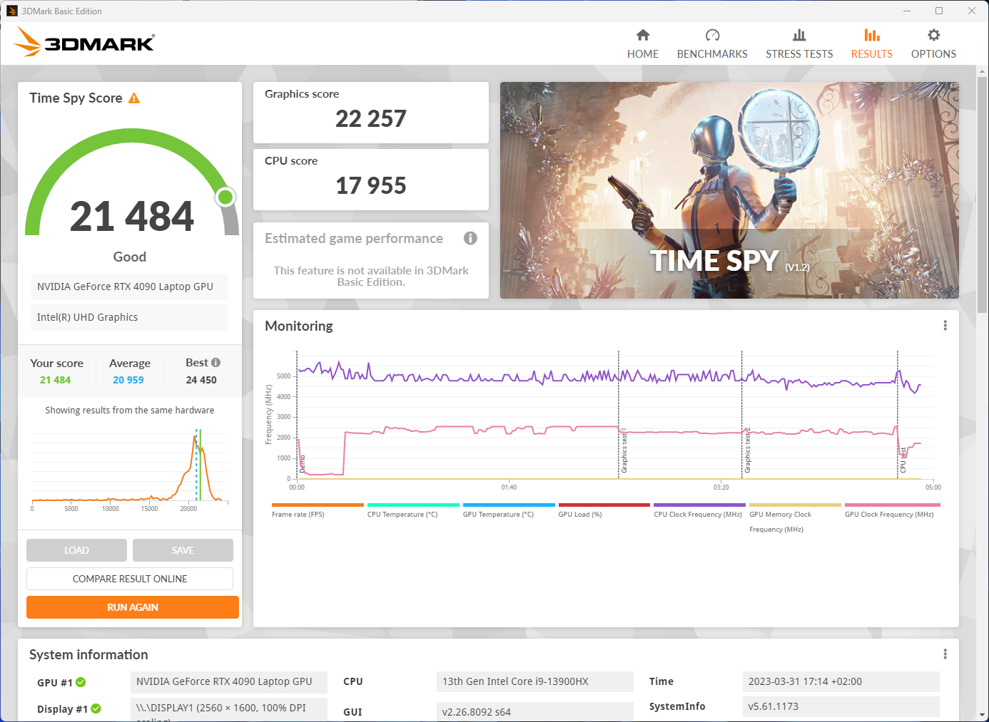

Hier noch einer mit AOpt disabled. Komischerweise fällt gleichzeitig der CPU Score. Kann auch sein, dass ich die Benchmarks durchgehend ohne Pause alles laufen lasse k.A.
Aber da geht noch viel mehr. Ist immer noch der Dell 4090 Treiber und immer noch kein UV auf der CPU.
Im Großen und Ganzen würd ich sagen, kann man das m18 schön UV etc. auf der CPU + GPU, dann ist es wirklich leise und hat immer noch HammerPerformance mit angenehmen Temps.

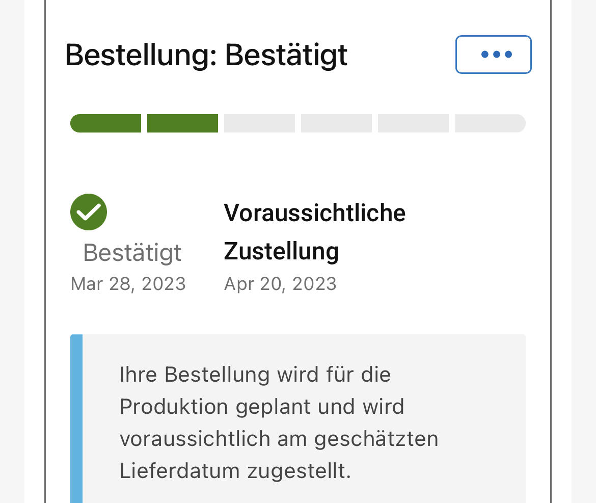

So … der nächste Schritt. Produktion …
Frage:
Erfolgt die Lieferung persönlich? Also muss ich da sein für die Annahme, oder wird das Paket auch meiner Frau in die Hand gedrückt? Wenn’s der 20. wird bin ich nämlich nicht daheim. 😅 habt ihr da Erfahrungen?
