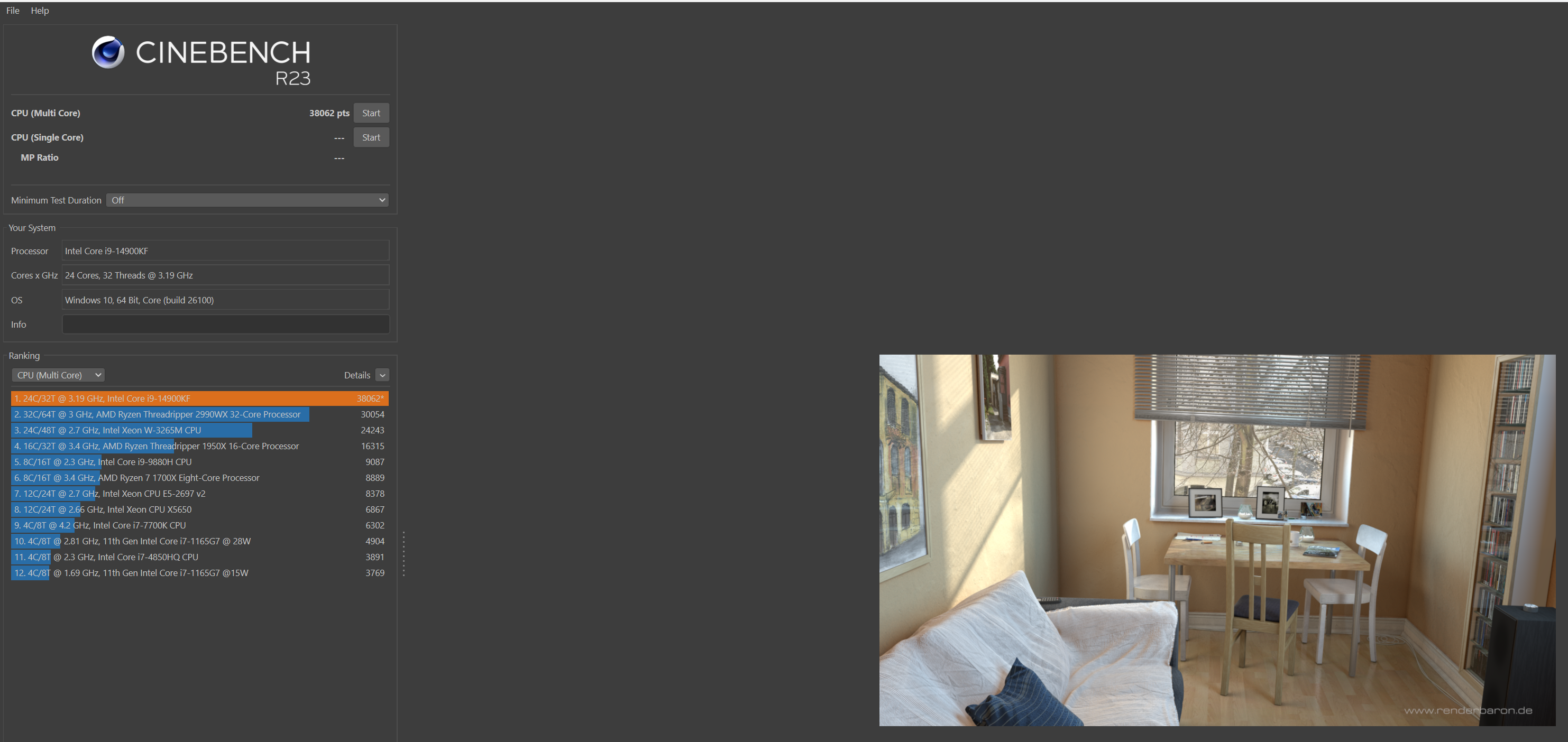

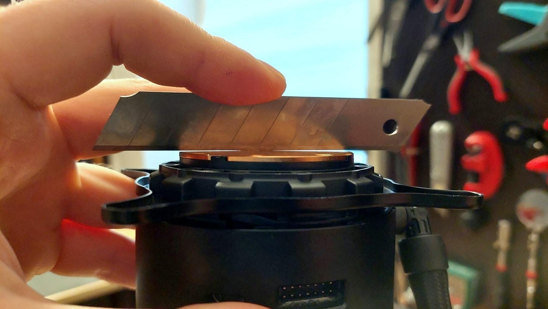

Cinebench R23 schaffe ich mit XTU Tuning 38.000 Punkte im Multicore. Glaube mehr ist nicht rauszuholen. Morgen kommt noch der Thermal Grizzly Contact Frame und dann werde ich noch gute WLP auftragen. Mal sehen ob dann noch was geht :)
vor 17 Minuten schrieb pitha1337:
Am 21.11.2024 um 15:33 schrieb pitha1337:
Ich merke bei mir jedoch den Trend, dass ich mittlerweile zu den Leuten gehöre "Es muss einfach funktionieren, ich habe nicht mehr die Zeit/Lust alles bis ins letzte Detail einzustellen". Ich glaube das ist auch, was mich am Aurora r16 am meisten beeindruckt, es funktioniert einfach.
Ich dachte, du willst die Finger still halten 😅

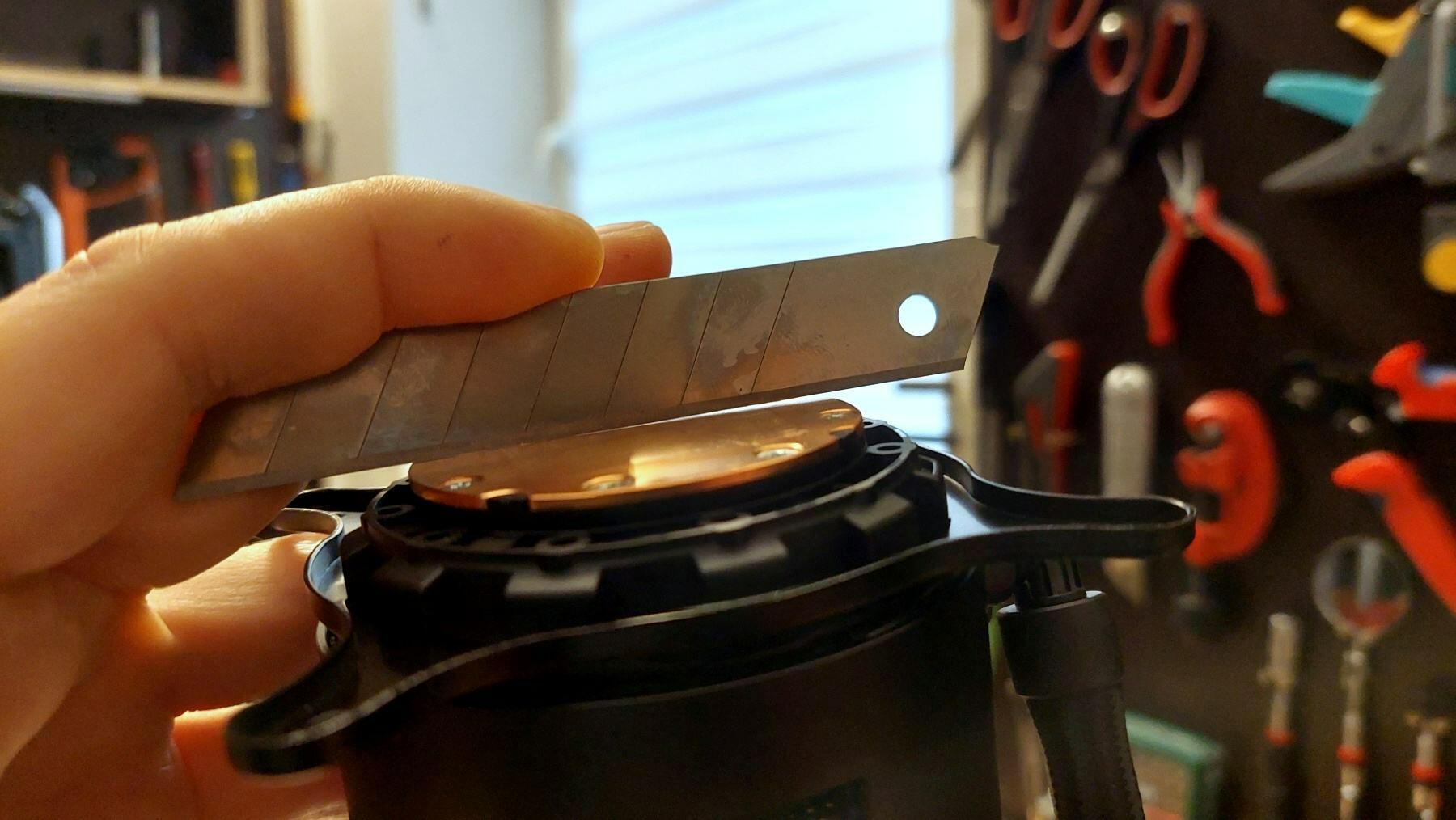

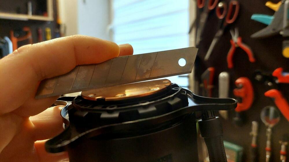

Zum Thema: Der Contact-Frame kann durchaus eine deutliche Verbesserung herausholen, allerdings ist dabei auch die Coldplate der AIO wichtig. Ist die Coldplate konvex, hält sich die Verbesserung in Grenzen bzw. bleibt viel Potenzial auf der Straße. Das ist auch der Grund, warum ich früher beim Lapping immer Heatspreader und AIO Coldplate geschliffen habe. Hier mal ne klassische Asetek Pumpe: (NZXT Z63/73)
Die neueren Modelle sind eher flacher, aber nicht alle und keine Ahnung, was Dell da verbaut.
Am Grundsystem wird ja auch nichts verändert. Nur etwas Kühlung/Optik optimiert :)
- Heatsink auf SSD
- Heatsinks für beide RAM Riegel
- Contactframe und ordentliche WLP
Mehr ist dann auch nicht möglich. Ein zweiter Intake FAN würde noch passen,  aber der soll laut einem Review nicht viel bringen.
So wie der Aurora aus der Tüte fällt kann man es auch lassen, mir geht es nur um die Optik für SSD und RAM. Contactframe muss nicht sein, aber ich will mal sehen ob es eine Verbesserung bringt. 15€ bei Ebay waren es mir wert :)

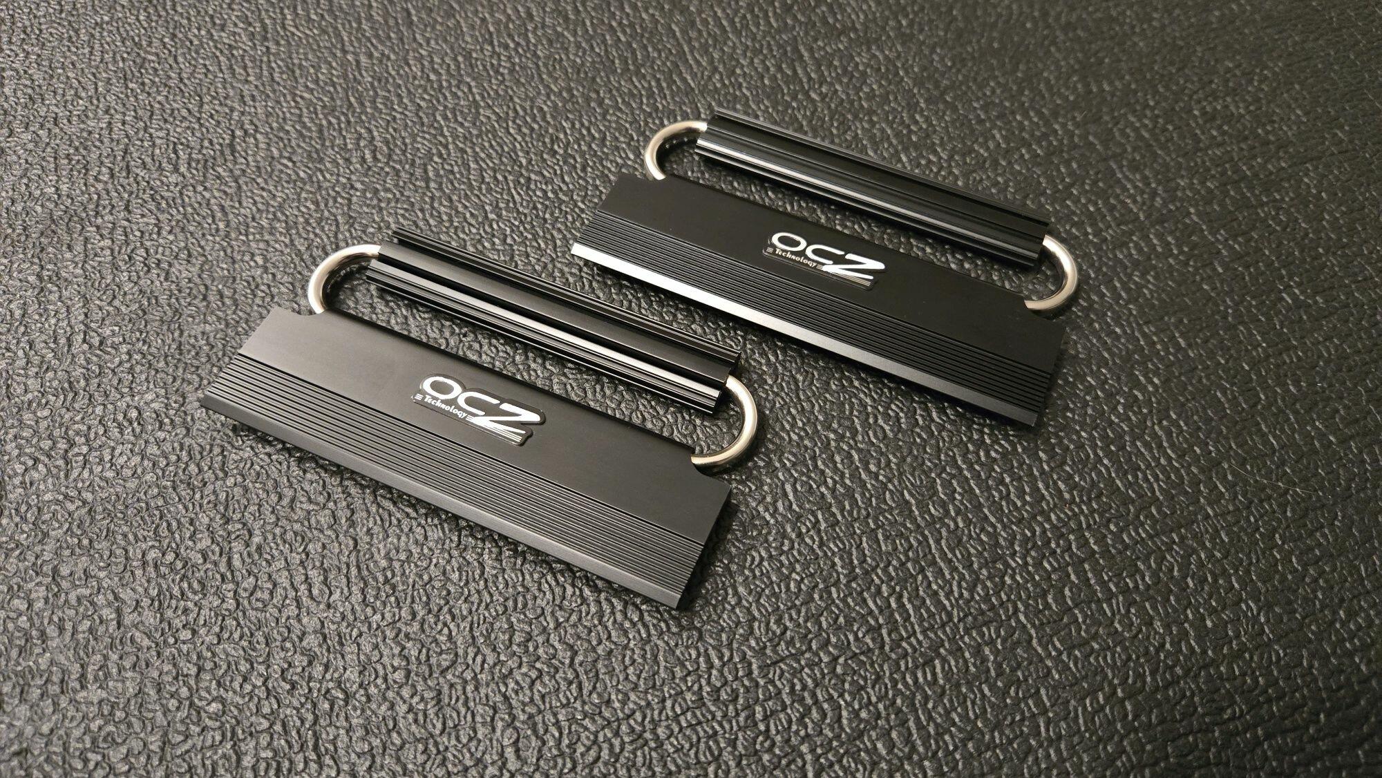

Bei meinen Riegeln hab ich sie vor kurzem gewechselt, obwohl sie wie üblich Heatsinks drauf hatten (bekommst ja kaum welche ohne). Gewechselt habe ich primär aber aus optischen Gründen und Spaß am Basteln/ Optimieren. Hab alte DDR3 Heatsinks von OCZ genommen. Das waren noch Dinger 😅 Sowas gibt's heute gar nicht mehr

Naja finde 19000 trotzdem zu schwach. Ich hab letzte Woche gemerkt das meine Wasserkühlung komplett verstopft war. Statt 175l/h hatte ich nur noch 15l/h. CPU bei timespy direkt 100°C und throttling bei unter 250w.
Trotzdem kamen noch 25000 CPU Punkte raus. Cinebench hat mit ach und Krach 33000 Punkte gemacht.
Wenn der alienware 38000 beim cinebench schafft würde ich auch erwarten das der timespy Score im normalen Rahmen liegt und nicht 40% niedriger. So schlecht kann die AIO nicht sein. Und soviel macht auch der RAM nicht aus.
Ich könnte mir gut vorstellen das intel die 3 Wahl cpus an dell verkauft
Selbst wenn das so wäre, was ich bezweifel, müssen diese CPUs trotzdem die Stockwerte schaffen.
19000 kommen mir auch wenn alles zutrifft (RAM, kühlung und 3. Wahl) (viel)-zu wenig vor.
Zur Einordnung. 19000 CPU Score im Timespy ist ziemlich genau i5 14600k Niveau.
vor 19 Stunden schrieb captn.ko:
Den TimeSpy Score kann ich mir auch nicht erklären. Ich kann mich nur erinnern, dass früher der TimeSpy mit 4K Displays viel zu niedrige CPU Scores gemacht hat (Alienware x17 mit 4K). In Games macht er ja auch all Core 5,6-5,8Ghz bei 200W+
Im CB23 zieht er auch 350W bei 100% Auslastung und 5,19-5,29 GHz Allcore Auslastung. Da kommt dann thermal limit.
TimeSpy und CPU Scores haben sich bei mir eh nicht immer zuverlässig verhalten. Bin aber dankbar für Tips woran es liegen kann
Hab noch ein bisschen rum probiert mit TimeSpy und CPU Score. Egal was ich mache ich komme nicht über 20.000Punkte. Im Cinebench 23 macht er aber 38.000K „problemlos“, was ein normaler Wert ist

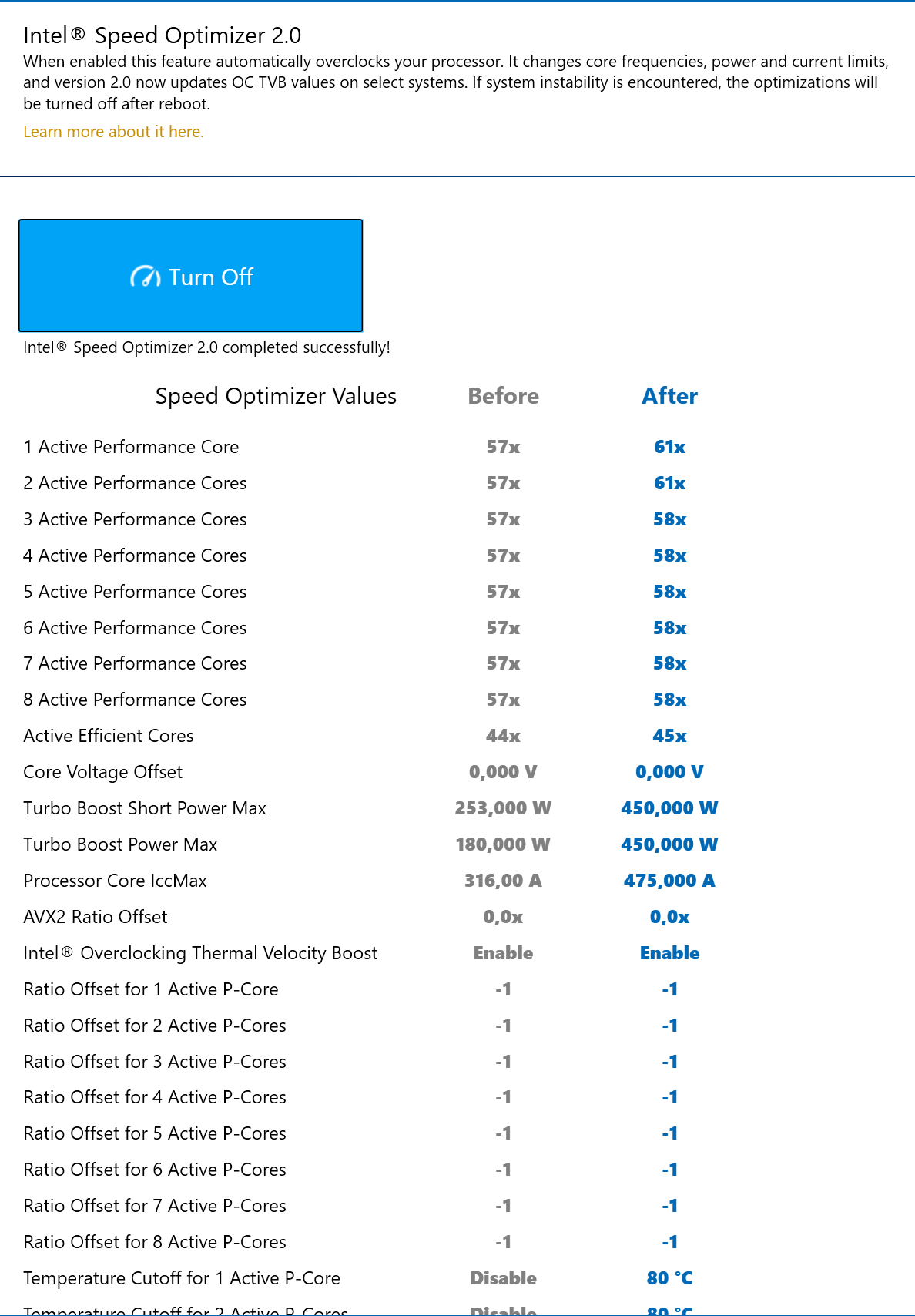

übrigens falls jemand sich fragt wie ich auf die Werte komme, ich nutze XTU. Mittlerweile kann man das Command Center so einstellen, dass Overclocking über 3rd Party läuft, aber der Rest über das AWCC. Beleuchtung und Lüfterkurven 👍🏻
