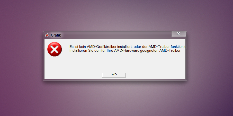

Hallo Freunde der Nacht,
ich hoffe das ich es in den richtigen Thread gepostet habe, sonst muss ich neuen aufmachen! :D
Seit ein paar Tagen quält mich folgendes Problem: post-2728-14366122923236_thumb.png
Treiber habe ich schon ein Dutzend male installiert, aber kein Erfolg!
Hat jemand ähnliche Probleme?
Greez!
