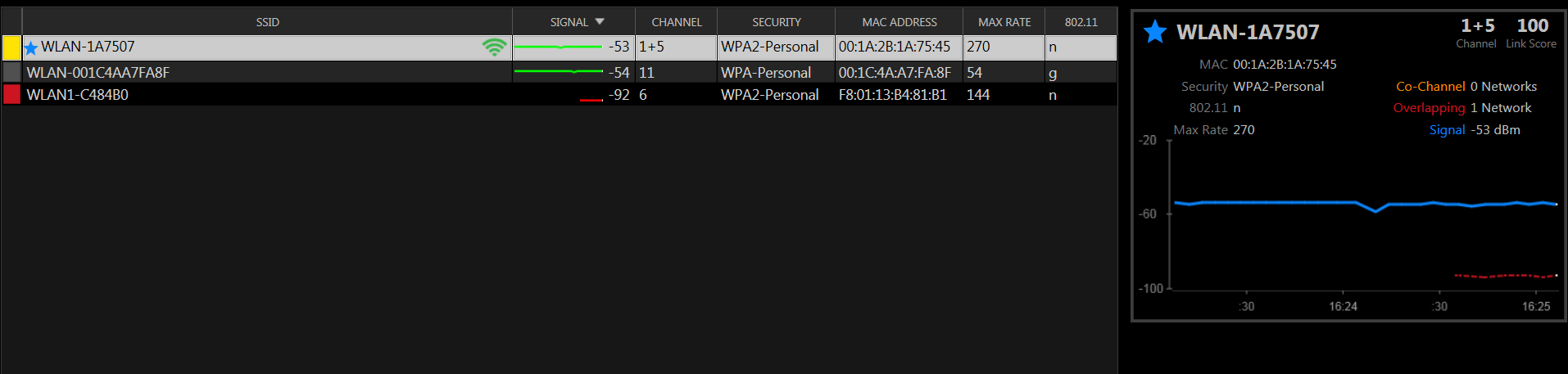

gut das 5ghz Netz kann ich ja nicht probieren, ab nächstes Jahr wird's dann ja besser mit neuen Anschluss und Hardware. Ich werde es trotzdem noch mal bei einen Freund testen, der hat eine bessere Bandbreite und neuere Hardware. Mich wundert nur das ich meistens nur 4 Balken habe, mit meiner alten Killer waren es immer 5 Balken.

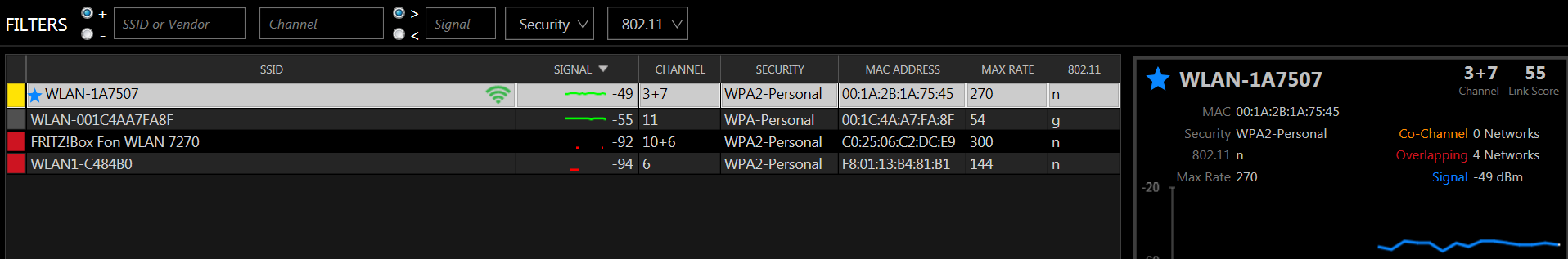

Auf die Balken von Windows kannst du eh nicht gehen. Da habe ich auch 4. Die DB sind ausschlaggebend. Ich habe z.B. -52db, was ein guter Wert ist wenn man bedenkt wo das Signal durch muß.
Hol dir mal das Tool " inSSIDer " inSSIDer - Download - CHIP Online dort kannst du mal nachschauen wir die DB bei dir sind. Kannst auch noch viel mehr mit dem Tool machen.
MFG
Je niedriger desto besserlol Mit dem Tool kannst du auch mal schauen ob sich bei dir Kanäle überlappen.
MFG

so habe mal das tool ausprobiert so siehts aus:
Sieht gut aus. Könntest mal noch versuchen auf Kanal 3 zu wechseln. Du bist auf 5, 6 ist auch belegt. 3 dürfte die bessere Wahl sein.

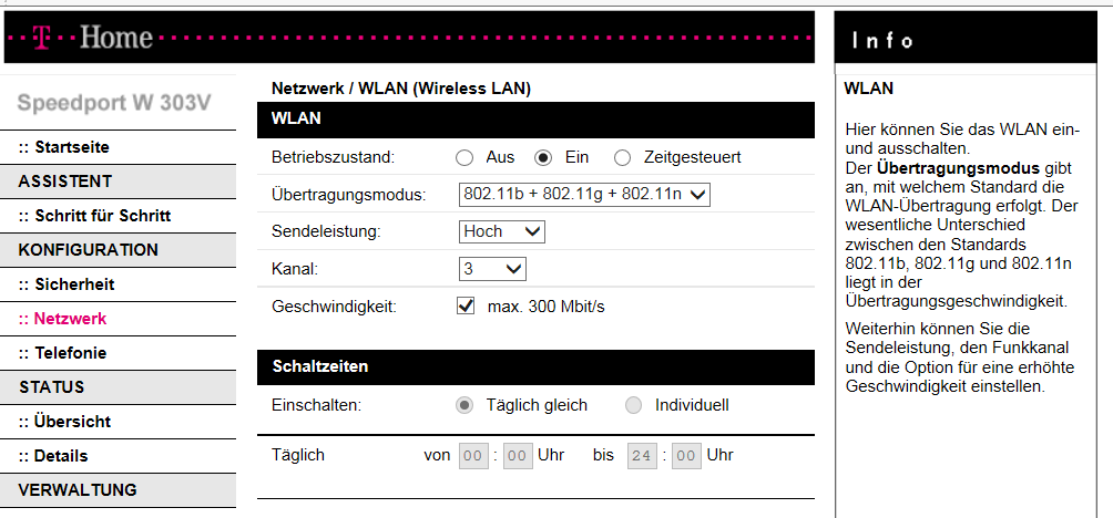

nein ich kann nur die von 1-13 und auf Auto, er stand vorher auf Auto, seit dem ich den Kanal eingestellt hab, ist der empfang etwas besser.
Du hast ja nur eine 2000 Leitung. Gibt es ein anderes Netzgerät bei dir mit dem du über den PC Daten tauscht? Wenn nicht mach den Hacken bei 300Mbit weg. Somit bist du dann nur noch bei Kanal 3 und hast keine Überlappungen mehr.
