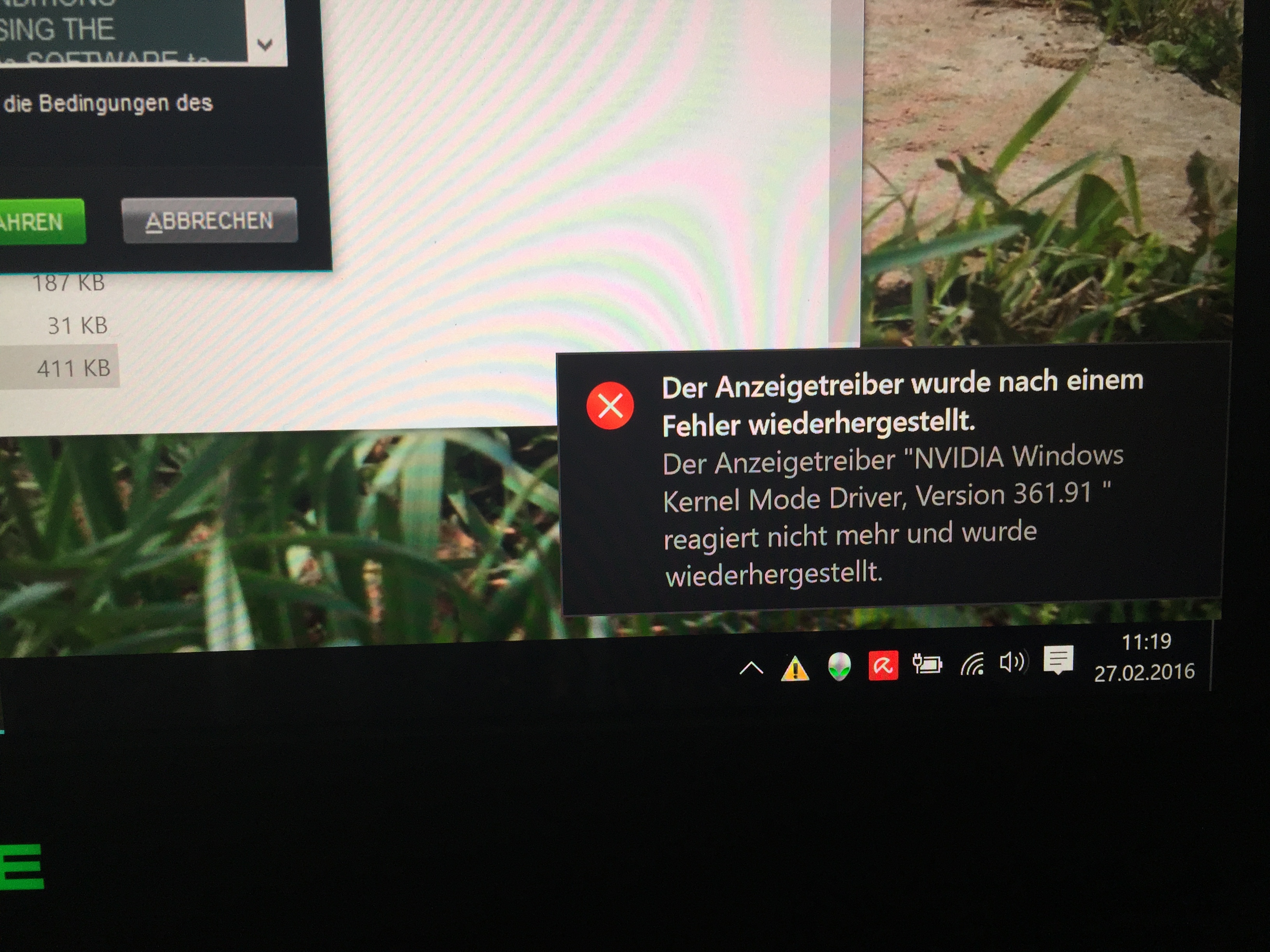

Nun wollte ich das OC der GPU probieren (MSI Afterburner) und seitdem gibt es Probleme. Der Anzeigetreiber ist abgeschmiert und fährt ne Dauerschleife (Foto im Anhang). Jemand eine Idee was ich machen kann? Hab schon versucht den Treiber neu zu installieren und auch den PC neu zu starten- ohne Erfolg..

Vorerst 50Mhz Core Clock und 50MHz Memory. Max ist ja 135 Core und 1000 Memory. Wollte mich langsam rantasten.
Ja, hab ihn komplett runter, versuche gerade die Dell "Steinzeit" Version zu installieren..
Ok, ist ja eher weniger. Dann wäre ich auch überfragt, wenn das immer wieder kommt, obwohl du schon komplett neuinstalliert hast. Das Einzige ^dass mir noch einfallen würde wenn es gar nicht mehr geht, wäre Windows neuinstallieren.

Problem gelöst! Hab den Dell Treiber genommen, dann neu gestartet und den dann wirder komplett runtergeschmissen. Dann bin ich wieder auf den aktuellsten. OC klappt jetzt +135MHz Core und +150MHz Memory (Score 9049). Temps waren gleich wie ohne OC. Echt genial!
