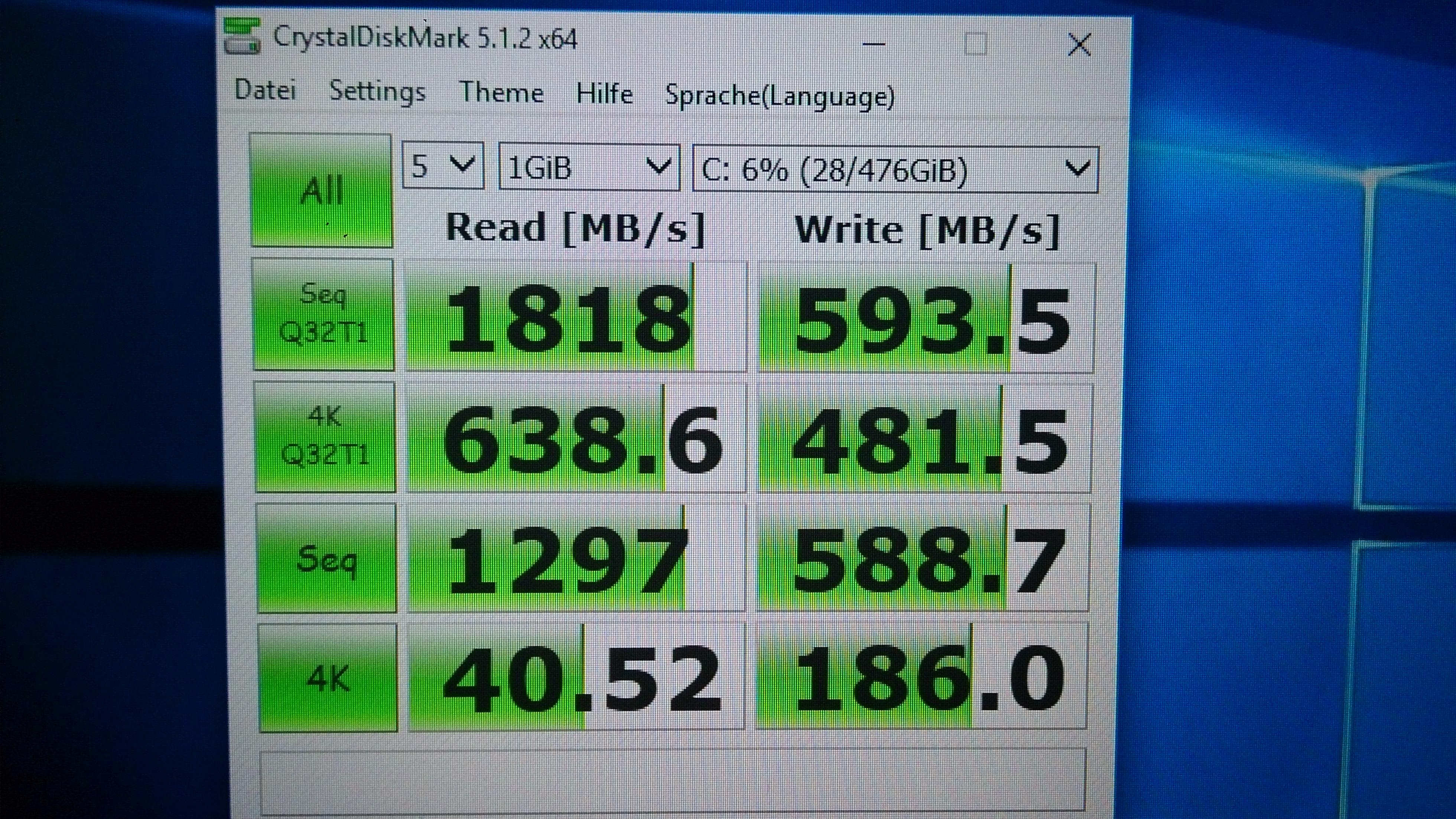

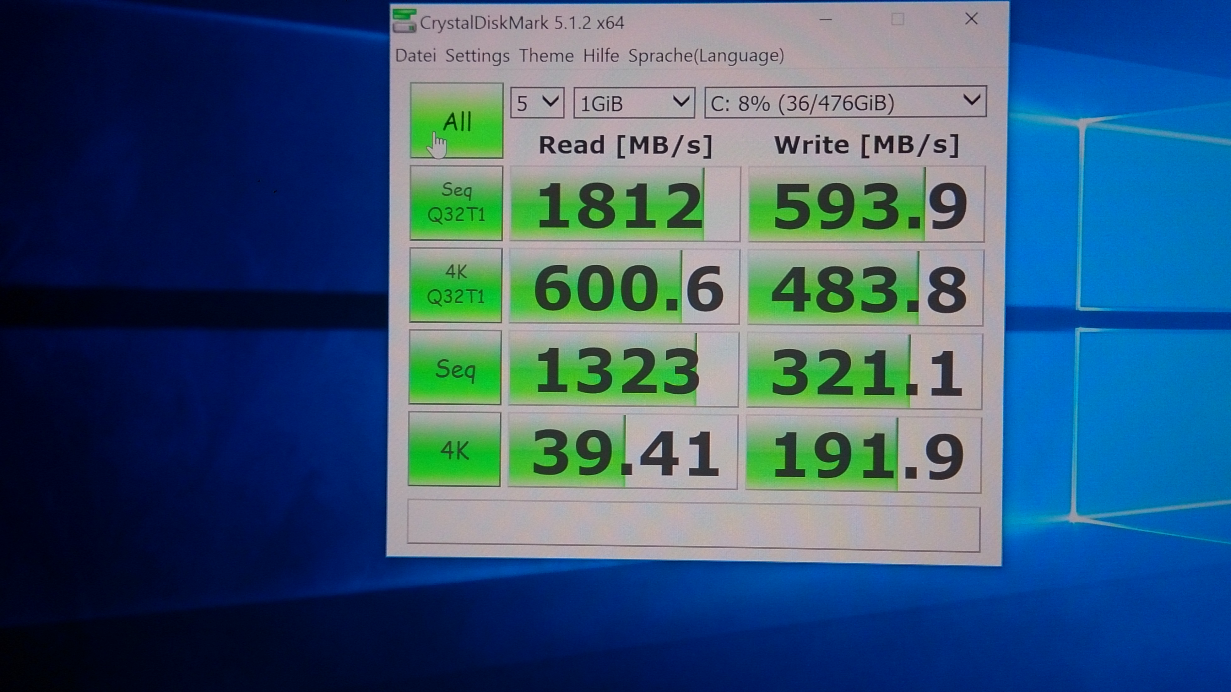

Genau, wenn Du die OEM SSD, also die PM951 hast, funktioniert der Pro950 Treiber dafür nicht.
Ich würde Dir empfehlen,  bei Win10-Installation auf RAID-Einstellung zu bleiben, und den Intel RST Treiber, der auch NVMe-Laufwerke unterstützt zu nutzen. Die erreichten Gecshwindigkeiten sind m.E. besser als mit MS-Treibern.

PS: Benchmark such ich gleich noch raus :) So unten zwei Fotos. Benchmarks fallen im übrigen unterschiedlich aus, je nachdem, ob Du sie nach langer Nutzung oder kurz nach Startroutine laufen lässt. Das dürfte an der Wärmeentwicklung liegen. Ansonsten beachte bitte, dass dies diese Werte hier von der 512GB Variante der PM951 OEM-SSD stammen, also von der kleineren 256GB abweichen werden.
