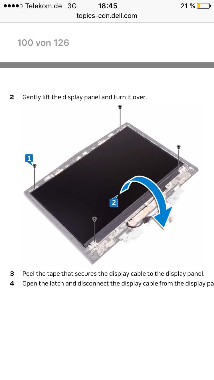

Oh ok, dann ist das natürlich was anderes. Kann sein das man die schrauben nur etwas lösen, das display etwas zurecht rücken und wieder festschrauben muss. Wenn du wirklich ein gutes display hast würde ich es nicht riskieren es auszutauschen, eventuell bekommst du ein schlechteres mit bleeding.. alles schon passiert.
@Ja3n Ich weiß nicht wie das Display befestigt ist, würde es wenn dann auch lieber durch den VOS machen lassen. Ist nur die Frage ob es tatsächlich ein Fehler ist oder nicht, stören tut es mich irgendwie schon und bei dem Preis wollte ich keine wirklichen Abstriche machen was die Qualität betrifft, gerade deswegen habe ich ja ein Alienware bestellt und kein MSI oder Asus. Auf den letzten Bildern von @captn.ko sieht es auch irgendwie so aus als ob da unten so ein schwarzer Rand wäre?

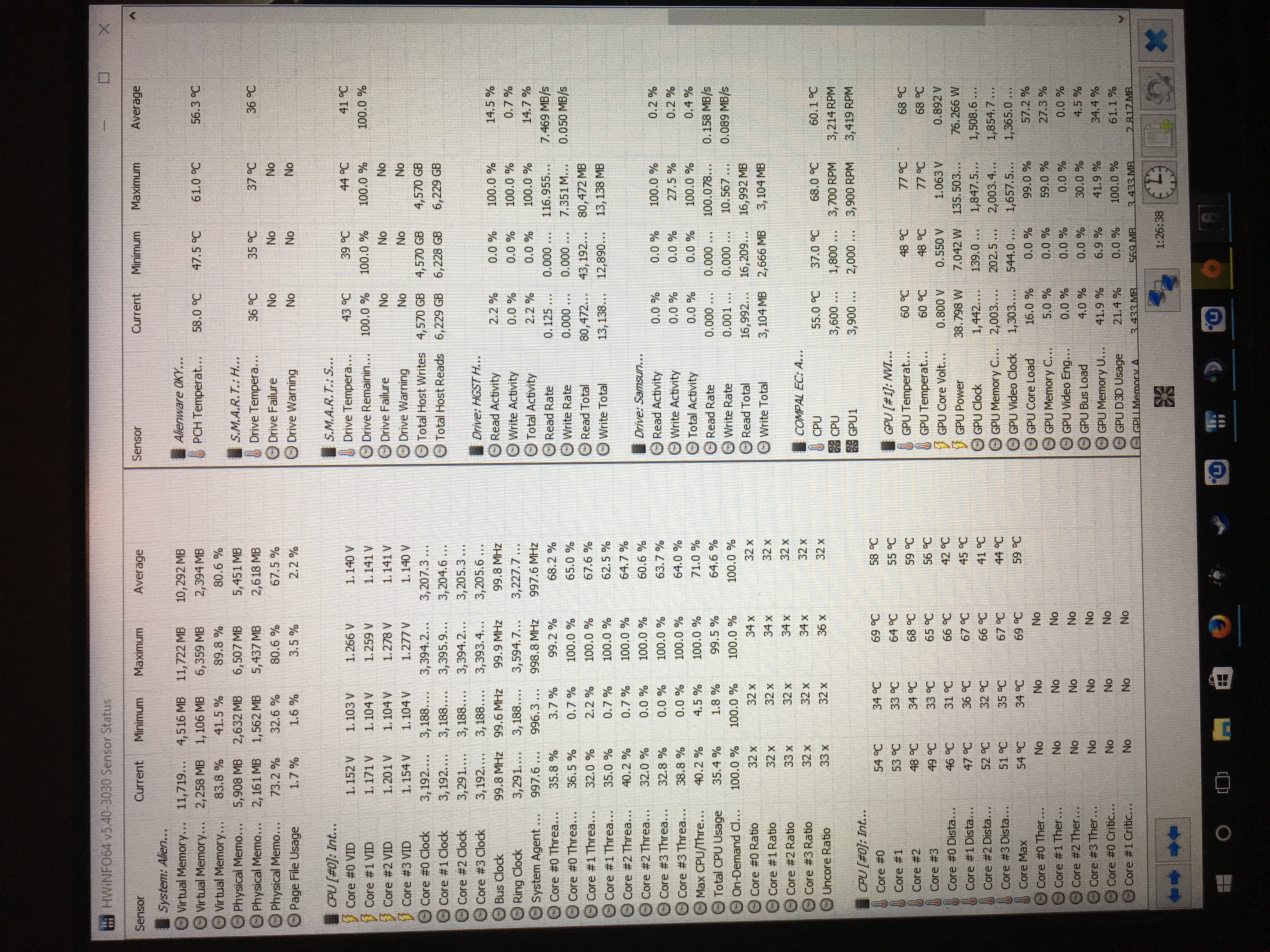

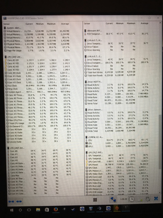

Also irgendwas stimmt bei meinem einfach nicht, mein Officerechner an der Arbeit (hp compaq 8300 Ultra slim von 2012/2013) läuft flüssiger im Normalbetrieb also surfen etc. als der Alienware, die GTX1070 kommt in kürzester Zeit unter Last auf 92-94 C Grad und beim Fire Strike Benchmark erzielt er zwischen 6600-6750 Punkte ? und zeigt einen Inaccurate Time Measuring Hinweis. Das kann ja nicht nur an der fehlenden SSD liegen... .

@Ja3n kommt auf die Settings an. Wenn ich Siege in 1080p mit 60FPS limiter spiele sind die Lüfter auf der leisesten Stufe und die gpu um die 50 Grad. In 3440x1440 ohne limiter dreht er gut auf. Gpu dann bei 56 Grad.
Deine wird mit 77 schon ganz schön warm...

Habe dir auf der letzten seite schon gesagt das die 1070 VIEL zu heiß wird. Natürlich drosselt die den Takt und damit die Leistung wenn der Kühler nicht richtig sitzt. ->VOS anrufen oder einpacken. Mehr Rat und Lösungsmöglichkeiten gibt es nicht.  Display kann man ebenso tauschen lassen. Das dauert 20 Minuten.
Die Graka kann nur kaputt gehen wenn du trotz falsch montierten Kühler weitere Benchmarks laufen lässt! Ausschalten und VOS anrufen. Ich denke zuerst wird der Kühler getauscht.  Gpu und cpu sind verlötet also ja da wird das ganze Board getauscht
