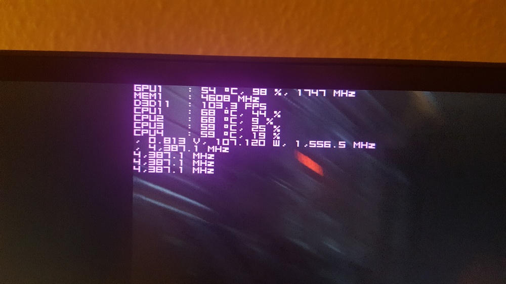

Ja, ich bräuchte den oc momentan auch einfach nicht ^^, wenn er stock richtig laufen würde reichen mir 100+ fps bei RSS und bei GTA5 sollten 60 auch easy drin sein, was momentan nicht der fall ist.

Rss sag ich dir gegen mittag wenn ich zeit hab ;)

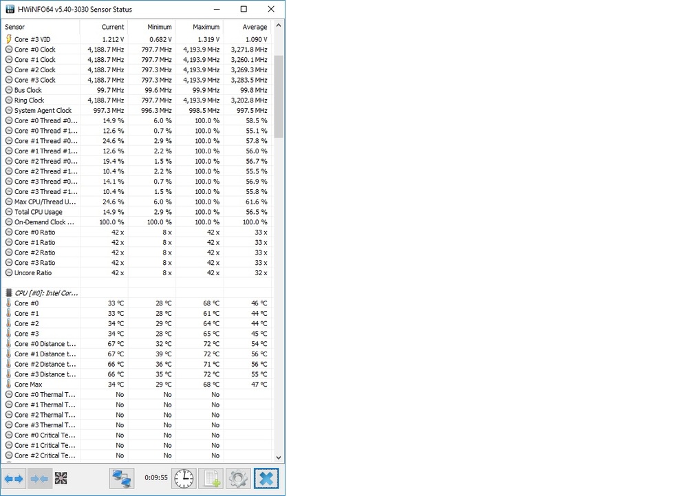

4.4ghz im 3D Mark Firestrike. Temperaturen unter 80 Grad geblieben lol LM ist wirklich n ,,Zaubermittel,,

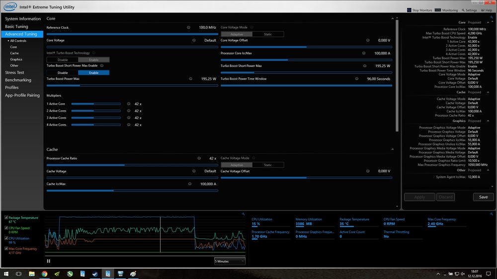

also falls jemanden die Repaste Ergebnisse mit LM interessieren:
hier meine ersten Gehversuche mit 4.2ghz als Alltagssetting im XTU Stresstest

xtu stresstest 25 minuten für grobe stabilität und jetzt zocke ich bf1 ^^

Und ja wird alles gemacht wenn ich daheim bin die freundin macht grade alles .... :D berichten werde ich dann am WE denke ich ...wollte nur wissen was du genommen hast da Prime95 ja nochmal ne schippe mehr hitze entwickelt ...nicht dass ich nachher denke warum es bei mir ist wenn du mit was anderen stresstest gemacht hast
Xtu und prime macht eigentlich das selbe... mehr hitze...Weiß ich nicht...kann sein... ^^  fürs notebook nehme ich immer XTU und zocke dann. Am Desktop nehm ichs mit Stabilität genauer. Den 5960X hab ich 12h mit p95 gequält. Am Notebook...naja wenns abkackt gibts mehr Saft lol  das ist mir zu laut bei 12h prime lol
