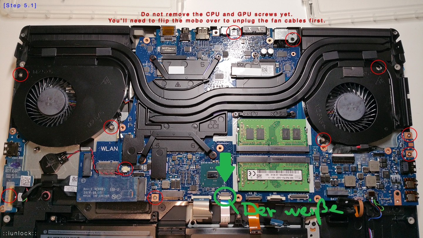

also der techniker war gerade da :-)
leider konnte/wollte er mir nich mit der wärmleitpaste helfen :-(
das display ist getauscht und super gut wobei das alte ja nur den pixel fehler hatte und leichtes bleeding.
ich bin mir jetzt unsicher ob ich selber den repast machen sollte ...
war kann ich mit xtu erreichen was hier erwähnt wurde ?
mfg Ric
Also Repaste ist alles glatt gelaufen. Leider ist mir der Trackpad conector clip (weiß) gebrochen ...aber alles halb so wild den konnte ich wieder mit einer kleinen Plastikkarte und tape so gut befestigen das ding geht ohne weiteres nicht mehr raus. Trotzdem wenn jdm. ne Idee hat wo ich diesen Clip herbekommen bitte:
