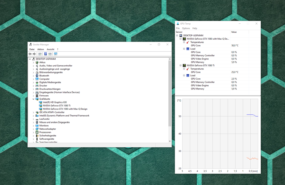

Wie es scheint,ist es ein Treiberfehler zwischen der Intel und der GTX.Habe das 13"R3 grad 2mal neu aufgesetzt,mit neuestem Bios 1.1.8 und neuesten Chipsatztreibern. Mit DDU experimentiert,um alle alten Treiberreste zu beseitigen.Ein Youtuber erklärt,daß es bei ihm mit den neuen Delltreibern funktioniert. Bei mir noch nicht,aber ich bleib dran.Dell sagt ja auch daß es geht. Manchmal sind es Kleinigkeiten,wie die Zahlenschreibweise mit Komma statt Punkten.Hab das grad erlebt beim flashen von Koptersoftware.Dazu mußte man Windoof erst auf US-Schreibweise umstellen,Kopter flashen,danach wieder Windoof zurückstellen.Und schaut euch mal die Dellseit an mit den Kompatiblitätslisten der Grafikkarten im Verstärker.Auf deutsch.Dann schaltet mal die Seite um auf englischlol
Die Hoffnung stirbt zuletzt.Die Verstärker sind alle dasselbe Modell.Werde weiter alles versuchen,wir sind ja nicht grad wenige mit alle demselben Fehler 43. Mittlerweile bin ich schon ganz fix geworden im neu aufsetzen von Win10.
Hmmm, ist ja irgendwie komisch, bei mir schaut alles gut aus
gerade noch ein bisschen getestet mit OC, Core 150, Mem 500
http://www.3dmark.com/3dm/21282395?
http://www.3dmark.com/compare/fs/13230417/fs/12717011
Bearbeitet von txcpaul

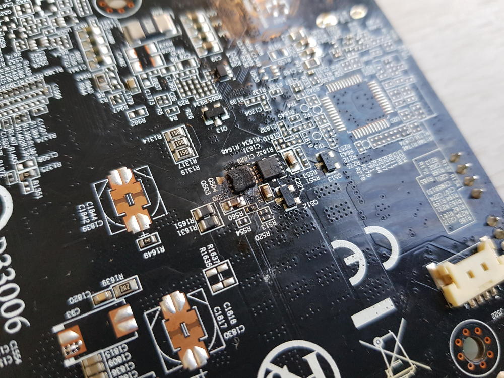

aus gegebenem Anlass klinke ich mich hier mal ein.
Hab einen R4 mit i7 8750h und 1070. Die interne GPU ist, soweit ich das beurteilen kann, deaktiviert.
Habe mir einen AGA besorgt und eine Gigabyte Aorus 1080ti. Fragt nicht warum, aber irgendwie ist mir der weiße Nubi am Slot für die Graka abgebrochen. Wenn ich die Graka nun anstecke und anstelle geht der AGA zwar an, aber die GPU scheint keinen Strom zu kriegen bzw zeigt sie kein Lebenszeichen. Kann das daran liegen? Hat die GPU möglicherweise  nen defekt oder ist das NT evtl zu schwach?
Über kurze Meinungen bin ich verbunden.
Bearbeitet von michimii
Am 21.6.2020 um 23:55 schrieb michimii:
Kannst du ein Foto davon posten? Ich hab selbst keinen AGA und weiß daher nicht, was du meinst.
Ansonsten lies dir diesen Thread mal durch und überprüfe ob alles richtig angeschlossen ist (PCIe Strom, AGA Kabel, sitzt die Karte richtig im PCIe Slot) und vor allem in der richtigen Reihenfolge (zuerst AGA anschließe, dann das Notebook starten).
