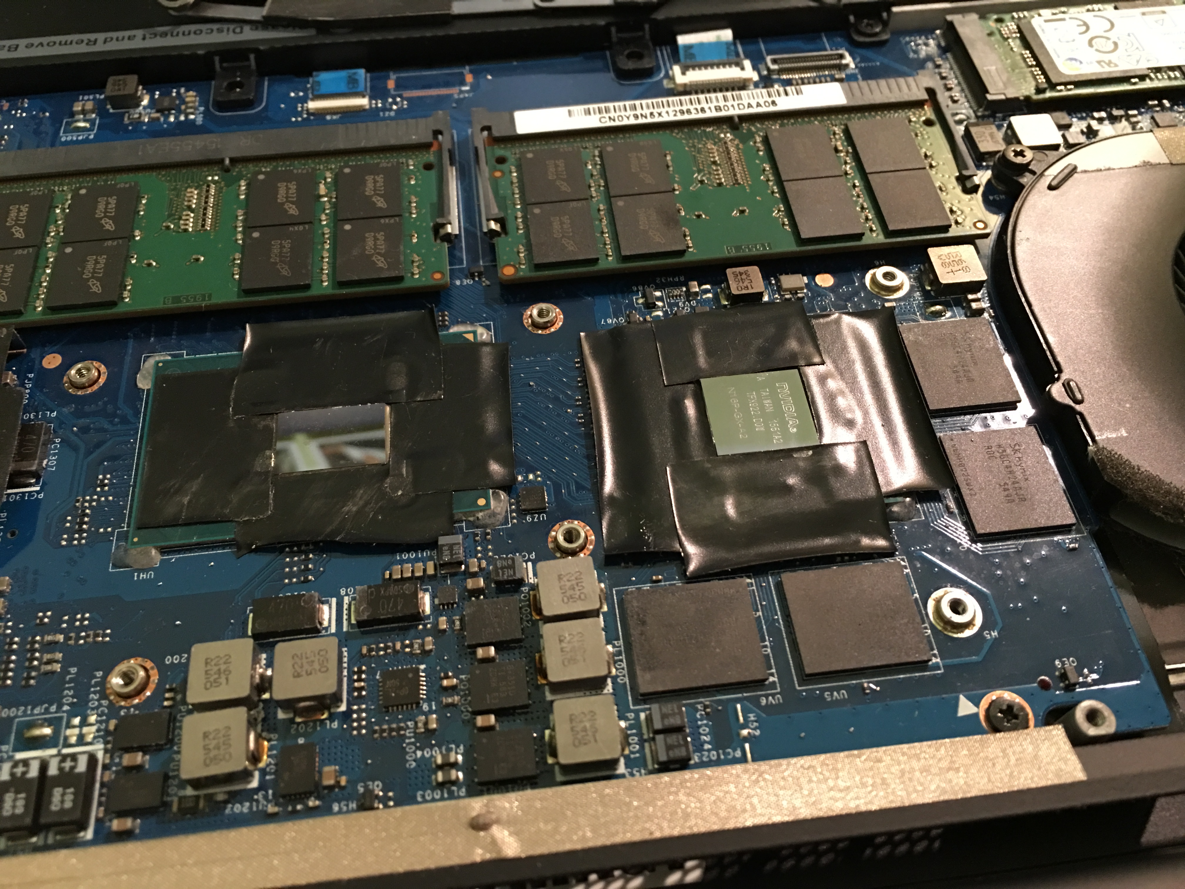

ich habe mich jetzt auch getraut und mein XPS 15 9550 mit LIQUID Ultra bestrichen. Vorgengagen bin ich dabei wie folgt: alle gereinigt, um die Chips herum mit Isolierband abgeklebt (tesa Isolierband, 56192-00010-02) und eine feine Schicht Paste aufgetragen; auf die CPU/GPU und etwas auf die passende Stelle auf den Kühler.
Natürlich hätte ich die folgen Frage besser gestellt bevor ich die WLP getauscht habe, aber so ist das immer wenn man erst macht und dann nachdenkt :D die Temperaturen sind auf jeden Fall deutlich besser geworden :)
Meine Fragen:
  1. Das von mir benutzte Isolierband habe ich drauf gelassen, es ist hitzebeständig. Hat hier jemand schlechte Erfahrungen damit gemacht und sollte ich doch anderes nehmen (z.B. Scotch 33+)
  2. Habt ihr Erfahrung ob die LM Paste austrocknet (oder oxidiert, keine Ahnung wie man den Prozess richtig benennt)? Auf Youtube habe ich ein paar Videos dazu gefunden (Video1, Video2). Falls ja ist das schädlich für die CPU/GPU?
  3. Wie entfernt ihr die LM Paste? In der Anleitung zur LIQUID Ultra steht etwas von trockenen Tüchern, Alkohol Tücher soll man nicht verwende. Was könnt ihr mir aus eurer Erfahrung sagen?

Hast du noch einen Tipp was ich mit meinem Isolierband (siehe oben) machen soll? Ist das so gut was ich drauf habe oder sollte ich besser etwas anderes verwende?
Link zum Beitrag
Das Isolierband ist soweit OK für gewöhnlich verwendet man in diesen Bereichen Kapton Tape, allerdings eigentlich unnötig. Da wie gesagt beim richtigen auftragen nichts mehr verlaufen kann. Muss aber sagen, hatte in meiner Werkstatt auch schon ein Kundengerät, der da die ganze Sprize Liquid Metall drauf gejagt hat. Da hilft dann auch kein Isolierband mehr :lol:

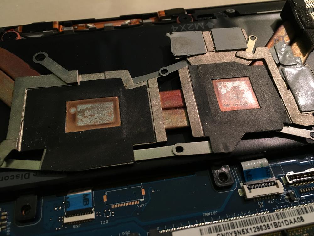

entschuldigt, dass ich diesen Thread aus der Versenkung holen muss, aber mittlerweile habe ich nun schon zweimal "Mittelzeiterfahrungen" gemacht und würde diese gerne teilen. Kann auch evtl. daran liegen, dass ich beim Auftragen einen Fehler gemacht habe, oder LM nicht in der richtigen Schichtdicke aufgetragen wurde.
Eines vorweg, ich habe nun nach 6 Monaten immer noch keinen Staub in der Lüftung gehabt. Also Hut ab AW.
Ich hatte das mit LM schon bei meinem AW M17X R4 probiert bevor ich auf das KBL-Refresh gewartet hatte. Dort war es am Anfang wirklich Top und kühl nur ungefähr ein halbes Jahr später  konnte ich gerade mal den Energiesparmodus benutzen (durch mich im Plan auf 1,2GHz begrenzt) da schon im Idle der Lüfter hörbar lief, ansonsten war da Stille. Da ich nicht zum Spielen kam, störte mich das nicht weiter so sehr um auf den Grund zu kommen. Irgendwann war die Neugier aber so groß um den erneuten Aufwand zu betreiben um die Lüfter zu reinigen, da dies meine Vermutung war. Aber weit gefehlt, die waren recht sauber. Also den Kühler abgemacht und ich bemerkte, dass das Liquid Metal nicht mehr liquide war. Gut nun las ich heute, das sei normal. Aber jetzt hat mein AW 17 R4 genau das gleiche Problem gehabt. Einkernlast mit 4 GHz ca. 30 W und 90+°C. Das machte mich schon wieder stutzig und ich habe heute die Zeit gehabt und auch den Mut, mal der Ursache auf dem Grund zu gehen. Also wieder alles auseinander genommen und vorsichtig Kühler von Chips getrennt, da die wirklich fest zusammen geklebt hatten. Also LM wieder fest und diesmal hatte ich mir die Oberfläche mal angeschaut, die im Sonnenlicht "funkelte". Aber sehr geordnet nach einem gitterähnlichen Muster, sodass die Vermutung nahe liegt, dass hitzeproduzierende Cuda-Cores anders erstarren, als benachbarte Bereiche mit weniger Hitze. Daraus könnten sich kontaklose Bereiche bilden, die dann nach erstarren die Oberfläche der Hitzeübergabe mindern und dementsprechend die Temperatur steigen lassen.
Soweit ich mich erinnere war beim ersten Notebook die Liquid Pro und beim neuen die Conductonaut.
Wenn das wieder so sein sollte, dann lebe ich mit paar °C mehr und nutze normale Paste, welche sich einfach wieder entfernen lässt. Sollte was mit dem Notebook sein und ein Techniker muss kommen, dann kann ich den LM-Einsatz nicht verbergen, da diese sich nicht restlos vom Kühler entfernen lässt.
Aber nun ist erstmal wieder Ruhe... Lüferlos und 40°C im Idle, unter Last nun wesentlich kühler und ohne Throttling.
Vielleicht hat jemand Anregungen, was man falsch gemacht habe könnte.

Habe es auf beiden Seiten aufgetragen, so wie es in der Anleitung von Iunlock beschrieben wurde. Solltest du mal wirklich nachbessern sollen, dann fühle dich erst dazu animiert, wenn die Temps. wieder steigen. Auch wenn @marduk2004 sprach, er benutzt es schon seit Jahren, wäre interessant, ob sich dies auch auf Notebooks richtet.
Vor Allem wenn du wieder reinigen willst und abschleifst, habs Gott sei Dank nur auf dem Kühler gemacht, musst du dir im Klaren sein, dass du kleine Metallspäne produzierst, die sich auf dem Mobo natürlich alles anderes als praktisch erweisen würden. Schon allein den Kühler wieder sauber zu bekommen war nen mords Aufwand. Da sollte sich das in der Desktopumgebung einfacher gestalten, da mann den Kühler, als auch die CPU abnehmen kann und entfernt von dem empfindlichen Krims Krams arbeiten kannst.

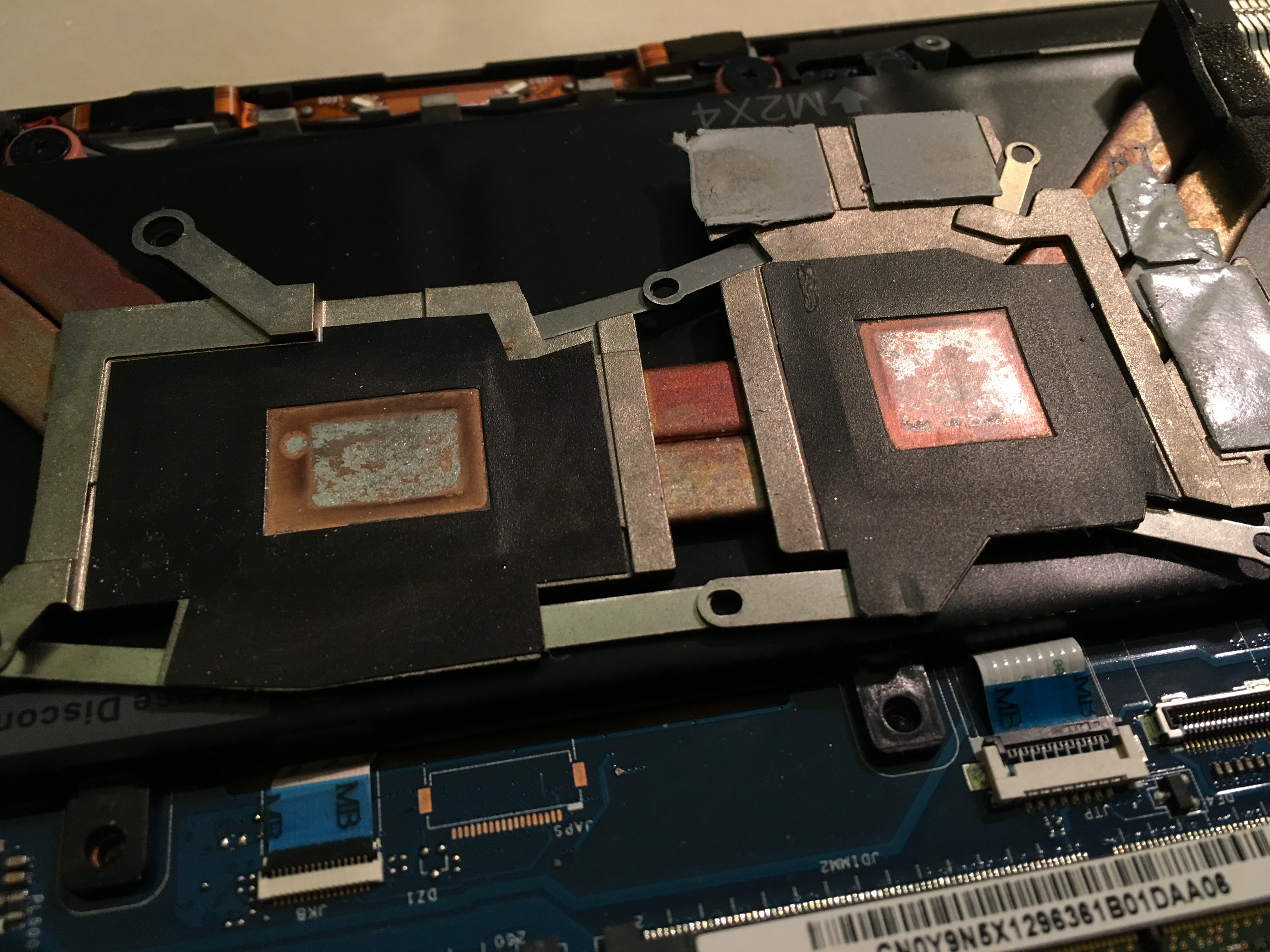

Ich hatte jetzt über 1 Jahr die Liquid Ultra auf der CPU in meinem AW 17R1.
Das Auftragen der Paste war echt nicht besonders schwer, jeder mit etwas Bastler Erfahrung sollte das schon hinbekommen. Als ich mir dann vor kurzem einen neuen CPU Kühler gekauft habe musste die Paste natürlich runter. "Eingetrocknet" ware die Paste jetzt allerdings nicht. Die meisten Reste konnte ich mit einem Tuch vorsitig entfernen, auf CPU und Kühler waren allerdings dunkle Rückstände zu sehen. Diese waren zwar nur sehr minimal, um eine optimale Wärmeabfuhr zu gewährleisten, musste ich aber den beigelegten Schleifschwamm benutzen um alles komplett sauber zu bekommen. Dadurch entstehen natürlich Kratzer auf dem Kühler und der CPU Oberfläche. Aus diesem Grund habe ich dann beim Einbau des neuen Kühlers wieder normale WLP verwendet. Generell würde ich aufgrund des höheren Risikos Metall WLP auch nur als letzte Lösung verwenden wenn normale WLP nicht mehr ausreicht.
Link zum Beitrag
Die leicht dunklen Verfärbungen auf dem Die hab ich auch. Das ist aber keine ,,aufgebackene,, IM Paste sondern nur eine Verfärbung des Dies (jedenfalls war's bei mir so)

Das "letzter Lösung" ist ja nicht "abwertend" gegenüber der LM Paste gemeint. Das diese eine deutliche bessere wärmeleitfähigkeit als normale WLP dürfte ja jedem von uns bekannt sein. Die meisten "alten Hasen" hier im Forum werden wohl auch im stande seine LM Paste ordnungsgemäß zu benutzen. Jemandem ohne Erfahrung würde ich aber nie LM Paste empfehlen wenn er sie selbst auftragen soll/muss. Habe selbst schon erlebt, dass jemand sein neues sehr teures Notebook direkt mit LM Paste versehen hat und dachte man könnte die LM Paste wie normale behandeln. Ergebnis war dann, das zu viel verwendet wurde und ein Tropfen neben die CPU die lief. Wäre der 1mm weiter links gelandet wäre das Gerät wohl hinüber gewesen.
Wie schon erwähnt haben sich bei mir Rückstände auf dem CPU die gebildet. Die Paste selbst ließ sich relativ leicht entfernen. Leider blieb aber ein ganz dünner Belag am die selbst hängen. Auch mit Reinigungs und Lösungsmitteln konnte ich den nicht komplett entfernen, nur mit dem Metallschwamm war das möglich. So entstehen aber natürlich Kratzer im die und auf dem Kühler die dann wiederum die Wärmeübertragung verschlechtern können. Das mag anfangs noch nicht so dramatisch sein, wenn man seine Kühler aber regelmäßig reinigen möchte, wird die relativ weiche Kupferoberfläche des Kühlers mit der Zeit doch ziemlich aufgeraut werden. Daher benutze ich LM auch immer nur wenn die Temps mit normaler WLP nicht stabil gehalten werden können bzw. so hoch werden das CPU/GPU die Turbostufen nicht mehr halten können. Wenn jemand das letzte aus seinem System herausholen möchte führt natürlich kein Weg an LM Paste vorbei.

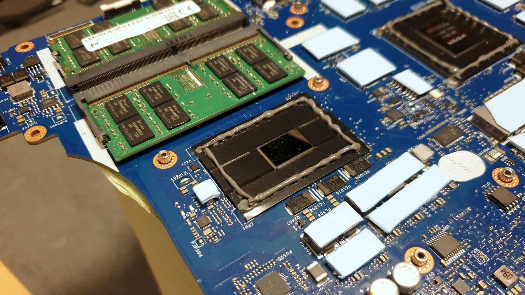

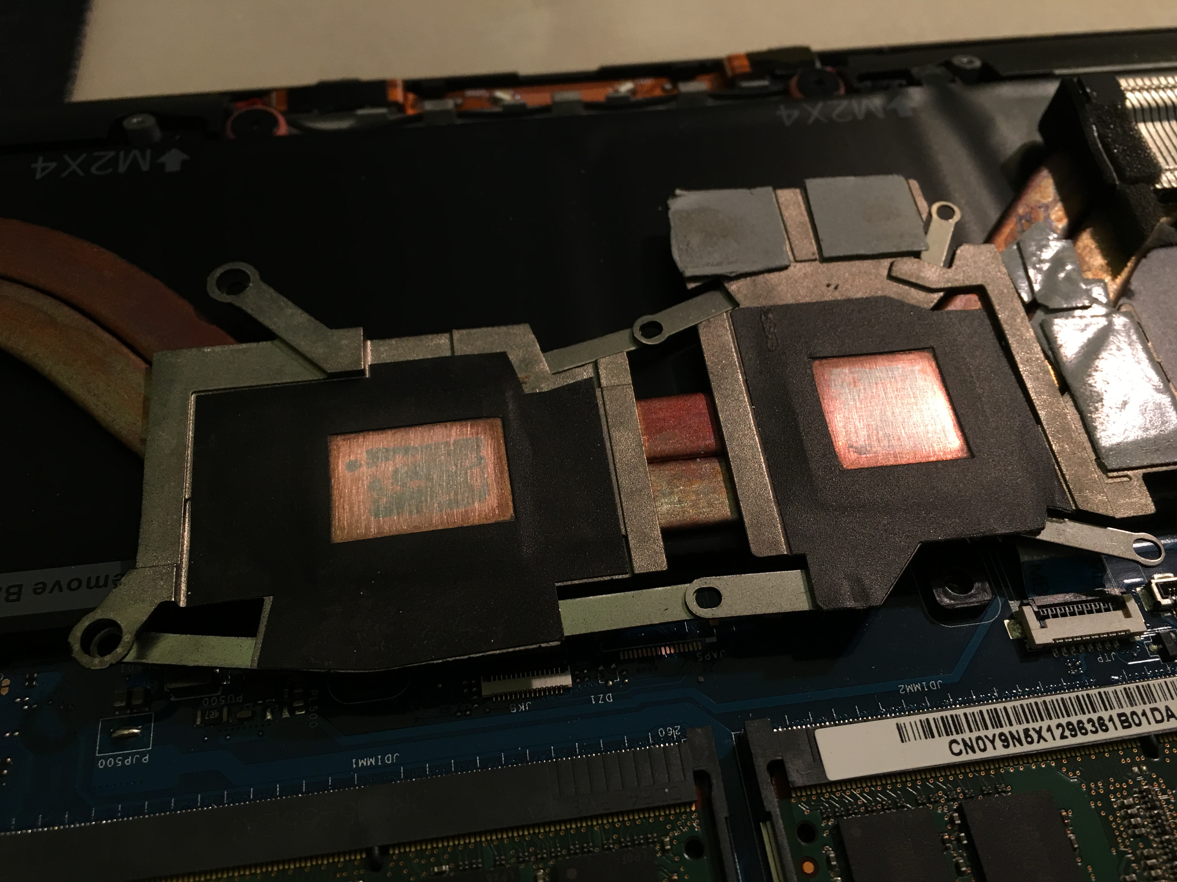

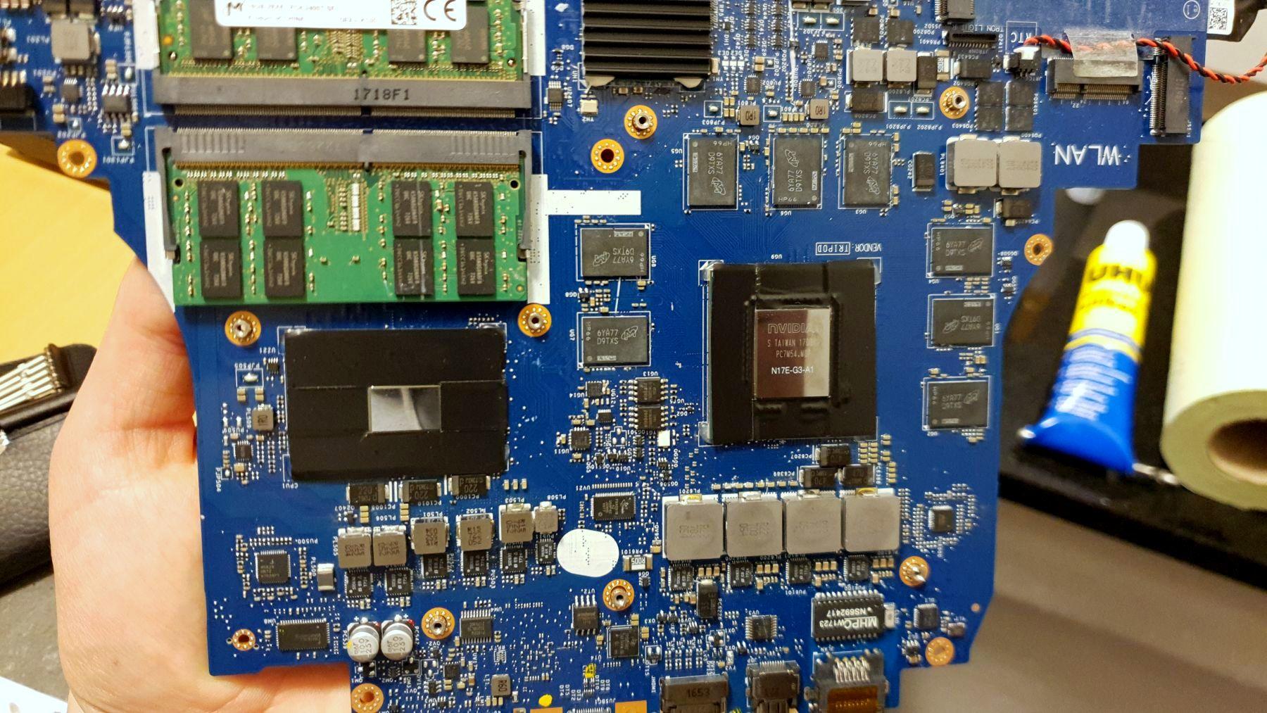

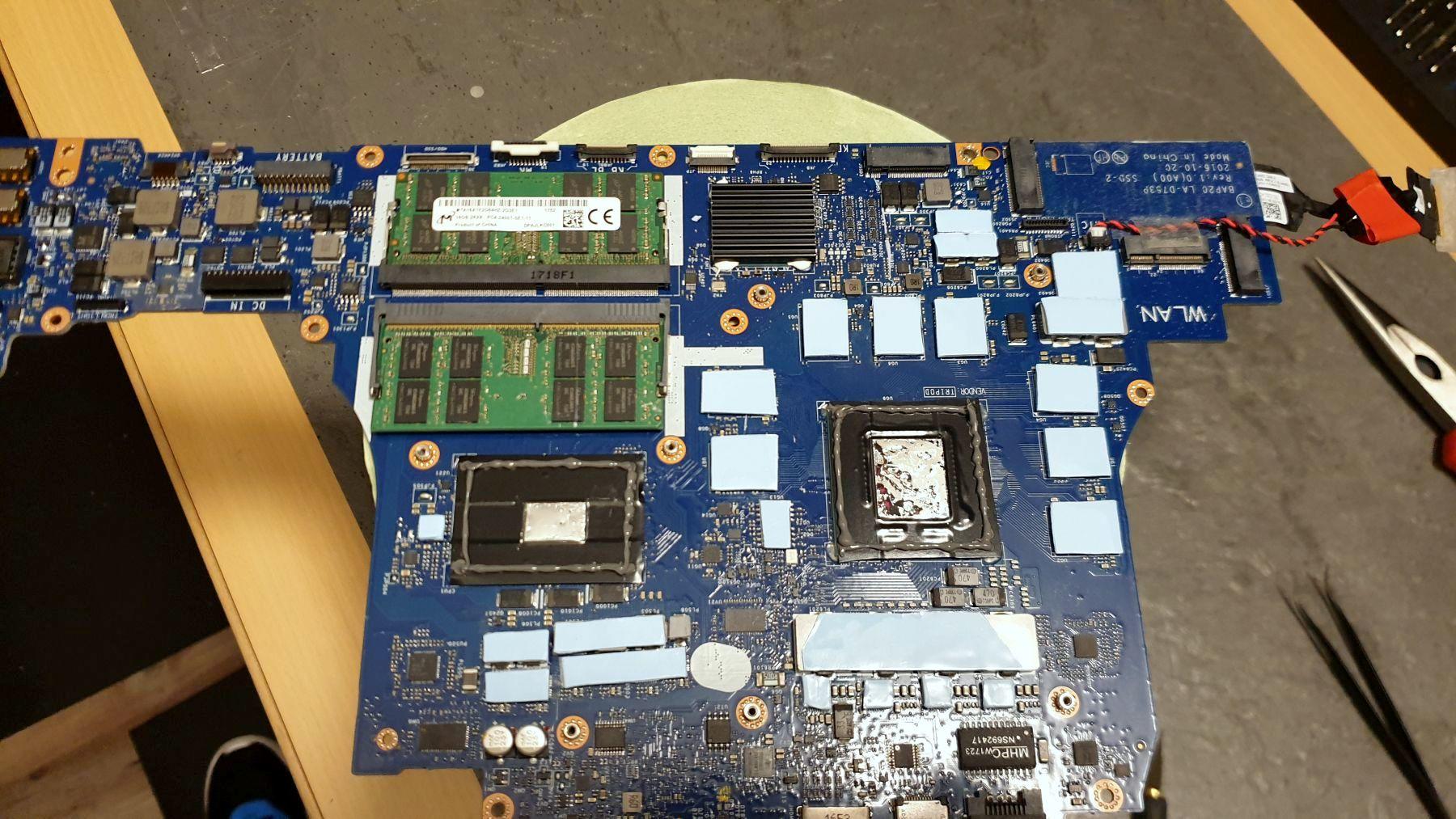

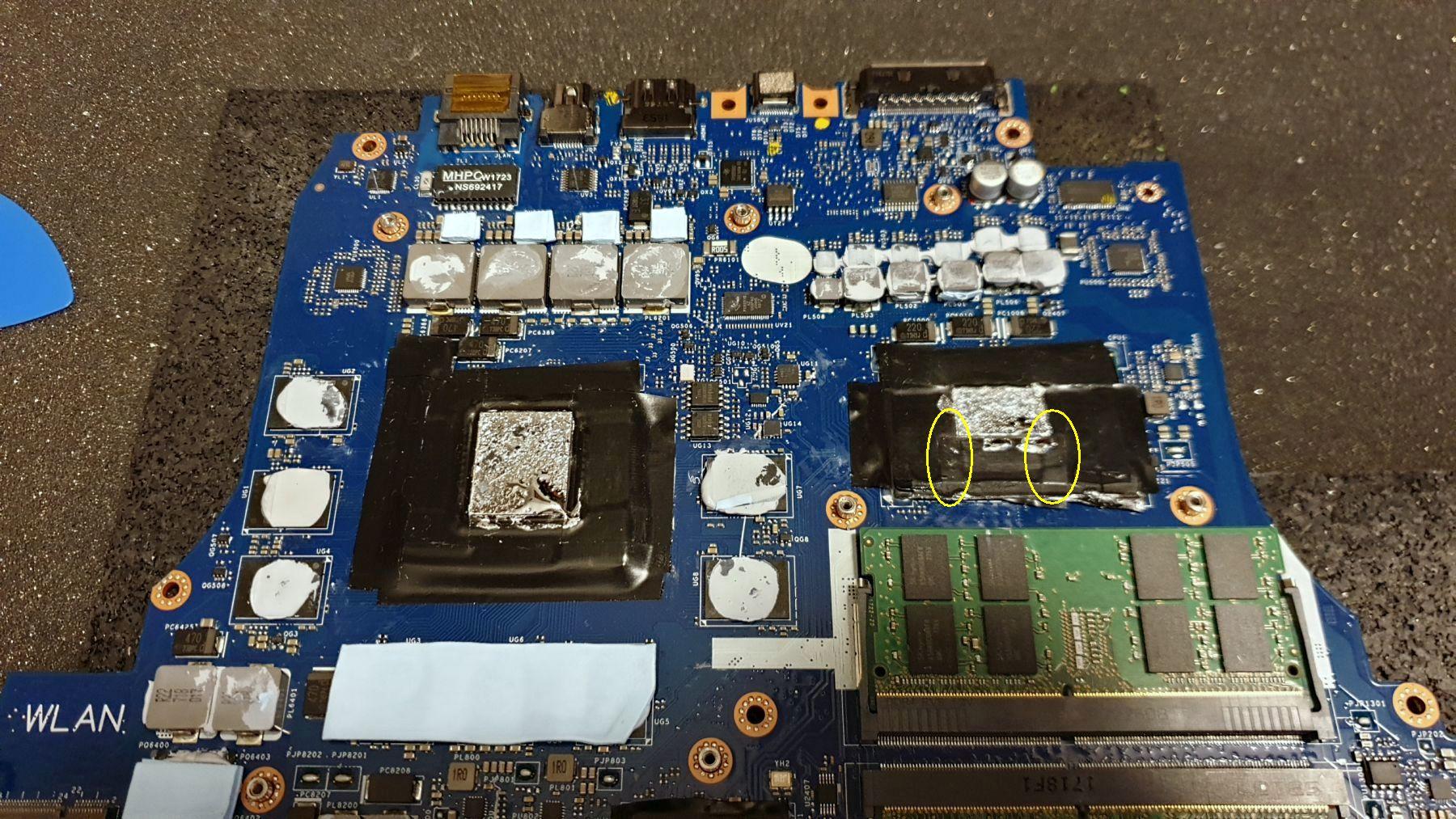

Wie schon im Heatsink/ LM Thread angesprochen, wollte ich zu paar Sachen meine Erfahrung teilen. Zumal ich nun schon einige "Baustellen" mit LM bekommen habe und den ein oder anderen Fehler immer wieder sehe.
Am 4.3.2018 um 22:42 schrieb einsteinchen:
Den Kühler habe ich mit dem bei der LM Paste beigelegten Schleifschwamm abgeschliffen.
Wenn sich die Oberfläche glatt anfühlt, sollte man dies niemals tun. Es gibt keinen Grund die Oberfläche optisch schick aufzupolieren. Kühlungstechnisch macht es keinen Unterschied. Ob Schleifschwamm oder Politur, in beiden Fällen ist es abtragen von Material (ggfs Schutzschicht) und dadurch erhöht sich der Spalt (Gap) zwischen DIE und Heatspreader. Die Heatsink hat einen "festen" Anschlagpunkt auf dem Mainboard. Da kann man die Füße noch so sehr verbiegen. Das bezieht sich jetzt nicht explizit auf dich, aber ich habe halt schon einige HS gesehen und die vielen Kratzer deuten immer auf ein schleifen hin.
das Isolierband
Sollte man auch mit Sorgfalt und nach Möglichkeit passend aufkleben. Der Grund dafür ist der Abstand der HS zu dem DIE und der Bauteile (VRM, VRAM, etc). In deinem Bild sehen die markierten Stellen für ein wenig platt aus. So als ob die HS dort Kontakt hatte.
Hier habe ich noch ein anderes Beispiel am R4:
Ja, ich weiß... zig User haben das aber auch so gemacht und bislang keine Probleme gehabt. Wenn aber auf Grund thermaler Ausdehnung das Tape höher als der DIE ist, darf man sich am Ende dann nicht beschweren, dass man bei Spielen Framedrops, Freezes oder sonst was für Probleme hat, weil die HS nicht mehr richtig auf dem VRM oder den VRAM aufliegt. Meist ist es nicht mal ein halber mm, aber wie im Lappy üblich, alles was heiß läuft, läuft sch*** An der CPU/ GPU bekommt man das nicht mit, weil die WLP/ das LM den Spalt ausgleichen. Platt gedrückte Wämeleitpads sind da nicht so flexibel.
Deswegen messe ich den Chip vorher aus und schneide das Tape passend darauf zu. Das ist vielleicht 5 Minuten mehr Arbeit.

Auch ein Thema was mich sehr interessiert. Da wollte ich noch einen Test mit meinem alten R4 machen. Der hat seit dem letzten Repaste mit LM im März 2018 keine negative Veränderung in den Temps gezeigt. Spätestens im März 2020 guck ich mir HS und DIE an. Ich bin mir nicht sicher, aber vielleicht könnte mein Auslaufschutz den Austrocknungsprozess weiter hinaus zögern. Schließlich dichtet die WLP den DIE inkl. des LM luftdicht ab. Mal schauen...
