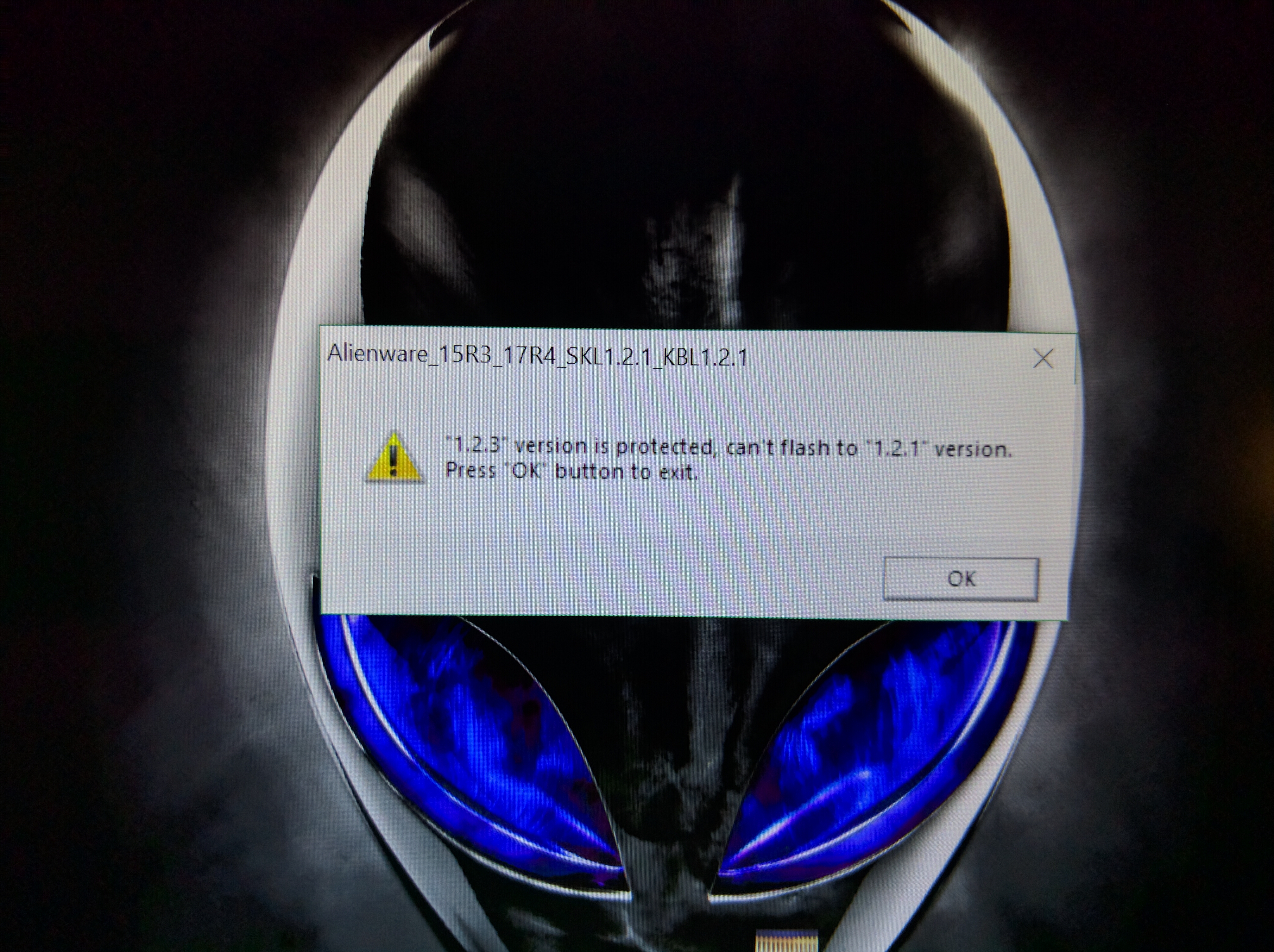

Auch bei mir das Problem mit dem 1.2.3 Bios Update.
Doch leider kann ich nicht mehr downgraden den die Version ist „protected“. Kann man dies irgendwie umgehen?

Du kannst es über DOS probieren, schau mal weiter oben da hat @dude08/15 eine Anleitung verlinkt. Normal sollte das klappen.
Edit: Habs gerade mal selber getestet und es klappt nicht! Man kann über das im Link angegebene Flash Tool auch nicht auf eine vorherige Version zurückkehren.

Ein Downgrade der Version 1.2.3 ist NICHT möglich. Anbei die Mail des Supports.
Hallo Herr ***
Sie haben recht, das update wurde zurückgenommen.
Ein Downgrade ist aber leider trotzdem nicht möglich.
Ich habe mir sie in meinem kallender notiert.
Und ich habe von Alienware direkt die info bekommen das eine neue Bios Version in den nächsten tagen herraus kommen soll. Es wurde von einer woche gesprochen.
Diese version wird dan entweder 1.2.3 oder 1.2.4 sein. Die lösung für sie ist dementsprechend zu der neuesten Bios version zu upgraden.
Ich würde mich allso bei ihnen melden sobald ich weiß das die Bios version veröffentlich wurde.
Mit freundlichen Grüßen

Dies kam gerade von Dell per Mail:
Schoenen guten Tag Herr Xxx,
vielen Dank fuer Ihre E-Mail und fuer die Informationen.
Zuerst moechte ich mich bei Ihnen fuer die verspaetete Antwort entschuldigen.
Da wir Probleme mit unserem Emailserver hatten, wurden einige Emails falsch zugeteilt, was Verzoegerung in der Antwortzeit verursachte.
Ich hoffe, dass Sie dafuer Verstaendnis haben und im Voraus danke ich Ihnen dafuer.
Es tut mir leid, dass das System Ihnen Aerger macht. Ich werde mich bemuehen damit das Problem am schnellsten Weg behoben wird.
Leider kann man in dieser Situation ein Bios Downgrade auf Version 1.2.1 nicht durchfuehren, weil dabei die Hauptpaltine softwarseitig beschaedigt sein kann.
In dieser Situation kann man leider nur empfehlen auf eine neue Bios-Version zu warten und diese danach neu zu installieren.
Diese sollte hoechtswahrscheinlich in naechten Tagen auf unserer Webseite verfuegbar sein.
Ueberpruefen Sie bitte gleich ob es noch andere Hardwareprobleme gibt die Sie nicht erwaehnt haben. Vielen Dank.
