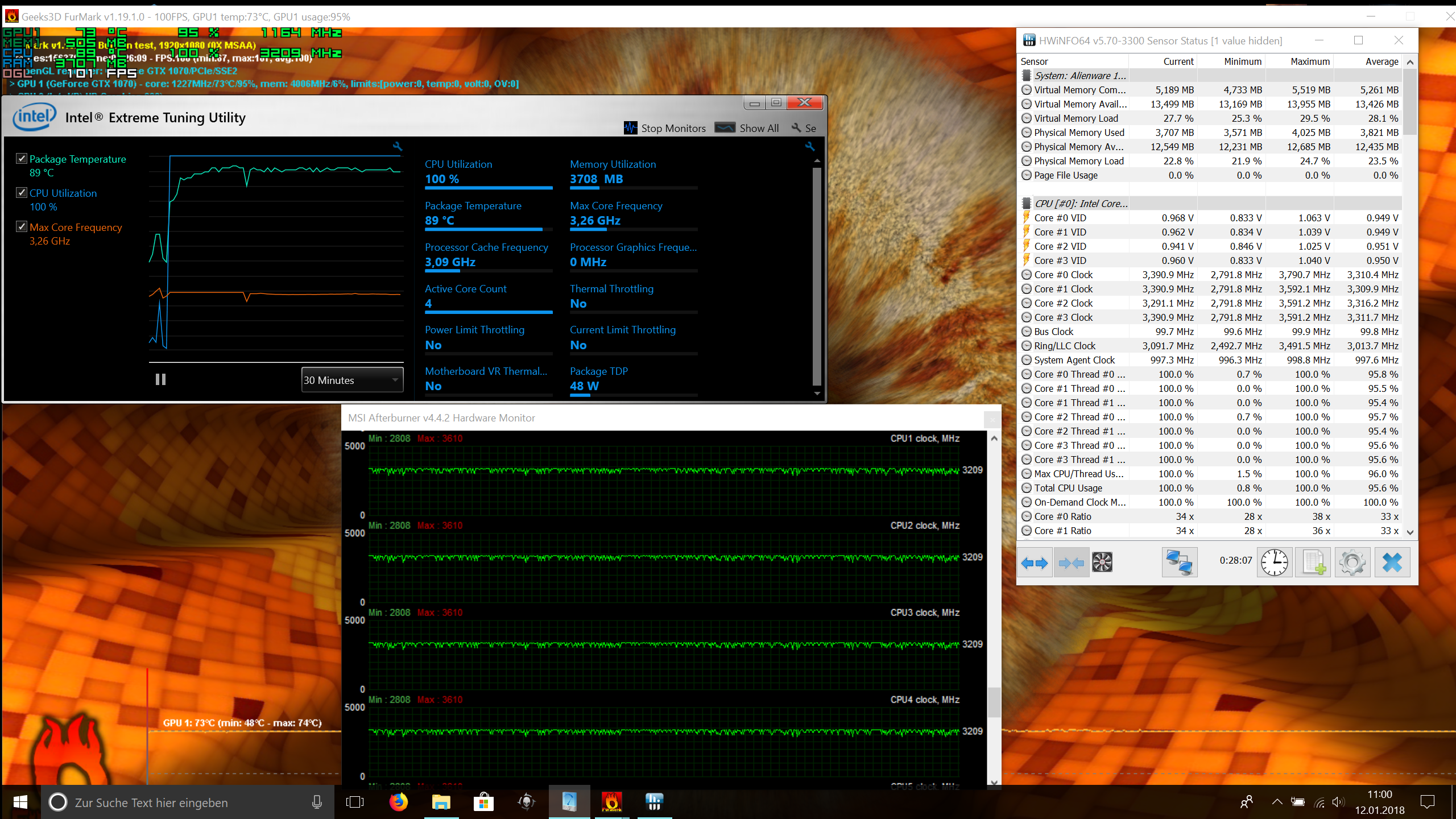

So, hab mal Prime95 und Furmark gleichzeitig laufen lassen.
Es ist wie ich es mir gedacht habe Cpu Temperatur wie zuvor in der Spitze bei 93. Im Durchschnitt bei 90 Grad.
Die Cpu taktet auf 2,9-3,0ghz runter und NICHT wegen ThermalThrottling, nein vielmehr läuft sie ins Powerlimit.
Gpu taktet im Durchschnitt mit 1,2ghz und wurde maximal 75Grad warm.
Also auch bei gleichzeitiger Cpu/Gpu dasselbe. Scheint für mich ziemlich normal.
Oder nicht?

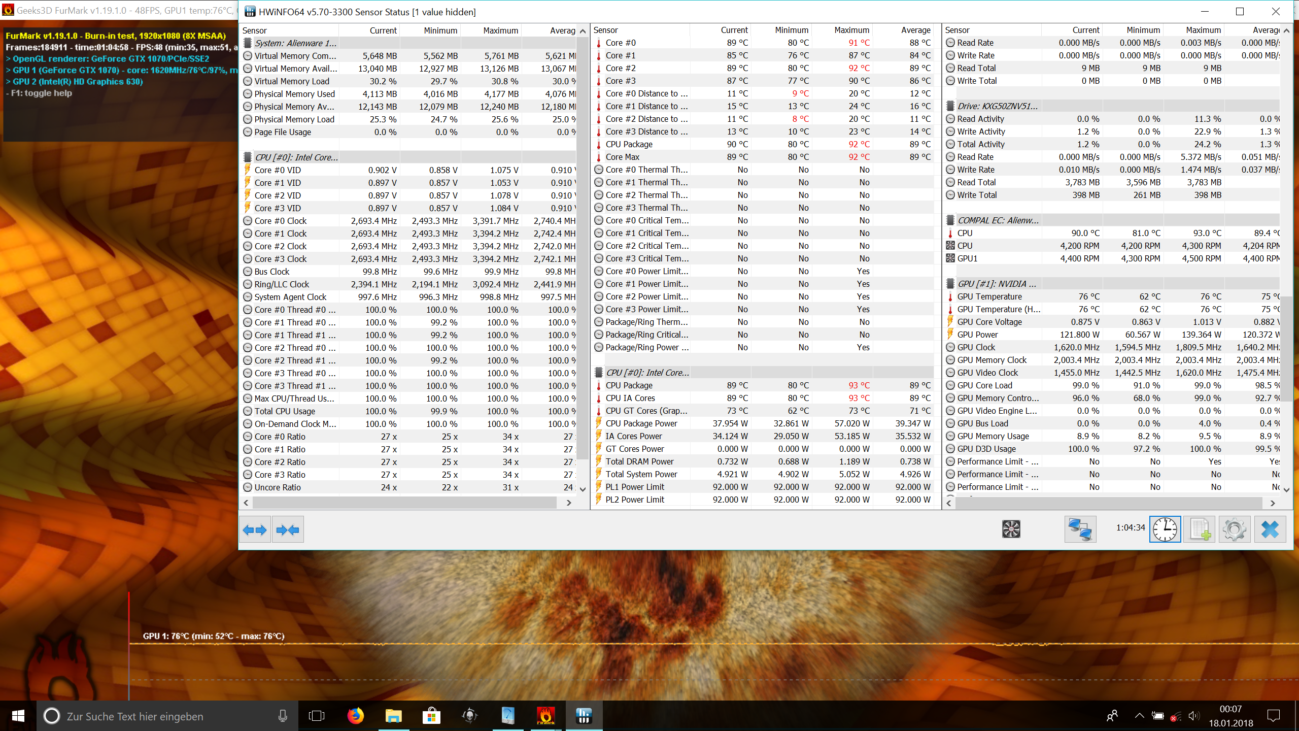

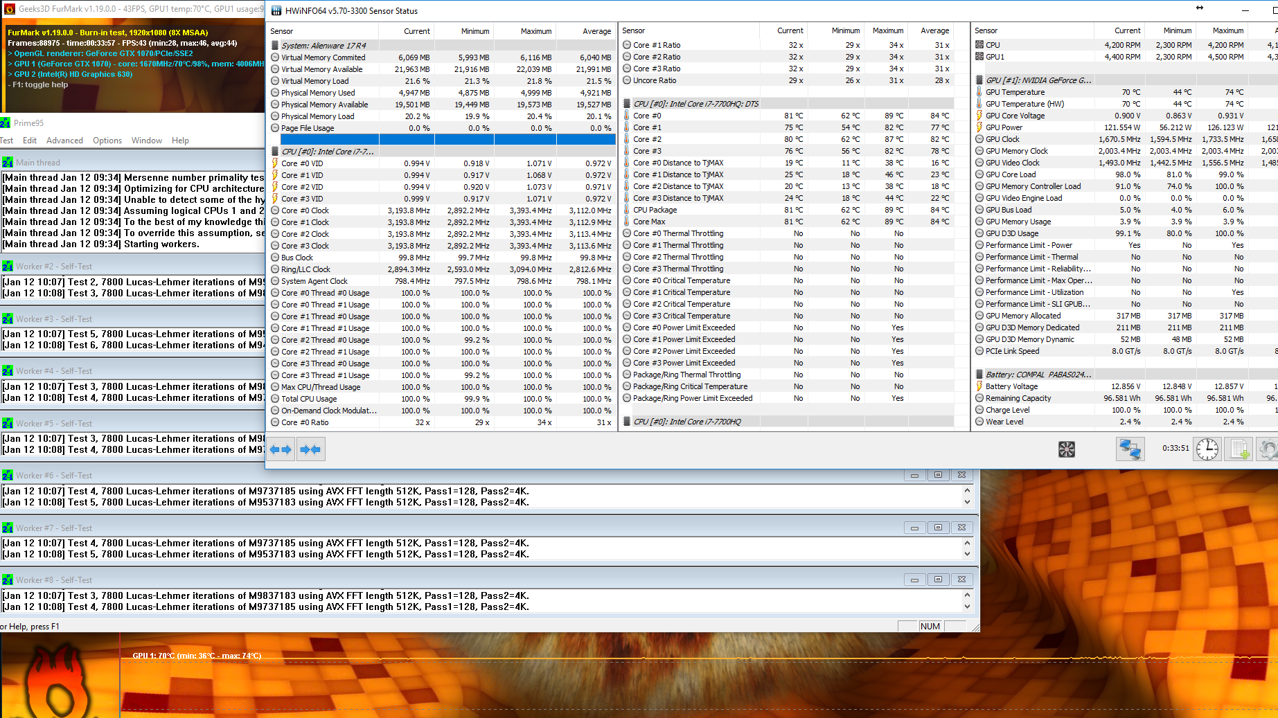

Ich habe beides bei mir auch mal laufen, sind zwar "nur" 33min, aber viel höher wird die Temperatur bei mir nicht sein. Wenn du HWInfo64 nutzt würde ich sobald du Furmark und Prime laufen lassen hast zurücksetzten der Werte klicken. Sonst passen die Durchschnittswerte nicht wirklich, man weiß ja nicht wie lange du es so hast laufen lassen. Deine Temperaturen sind auf jeden Fall höher als meine, aber solange nichts runtertaktet ist ja alles in Ordnung. Es hätte aber auch anders sein können.
Du könntest HWInfo64 so ausklappen wie ich, dann hat man alle Werte direkt im Blick. Hast du deine GPU überhaupt voll ausgelastet? Meine läuft bei knapp 1,7Ghz.
bearbeitet von JetLaw
Diesen Beitrag teilen
Link zum Beitrag
Und das sind jetzt alles Stockwerte bei dir? Sprich ohne Undervolt aber Cpu Performance Mode an?
Habe Furmark in 1080p ohne AntiAliasing am laufen. Werde es mal machen wie du und 8xMsaa aktivieren.
Ne Hwinfo hab ich nach Testbeginn nicht resettet. Werde ich auch so übernehmen.
Bei Furmark machst du auch den SmallTest?
Anbei noch die Werte nach gut 30min. Diesmal mit 0,090mv Undervoltet. Cpu kommt auf ähnliche Temps mit 3,3ghz im Durchschnitt.
Werde mal genauso wie du Testen und danach posten
bearbeitet von Rene
Vollzitat entfernt
Link zum Beitrag
Das ist alles Stock, nichts verändert. Ist der CPU Performance Mode nicht eigentlich für die HK CPU's? Die haben dort im Bios ja noch mehr Einstellungen.
Bei Furmark lasse ich immer den Stress Test laufen, sonst nichts. Deine Temps sind zwar nicht die besten, aber trotzdem in Ordnung. Solange nichts unter den Grundtakt geht.

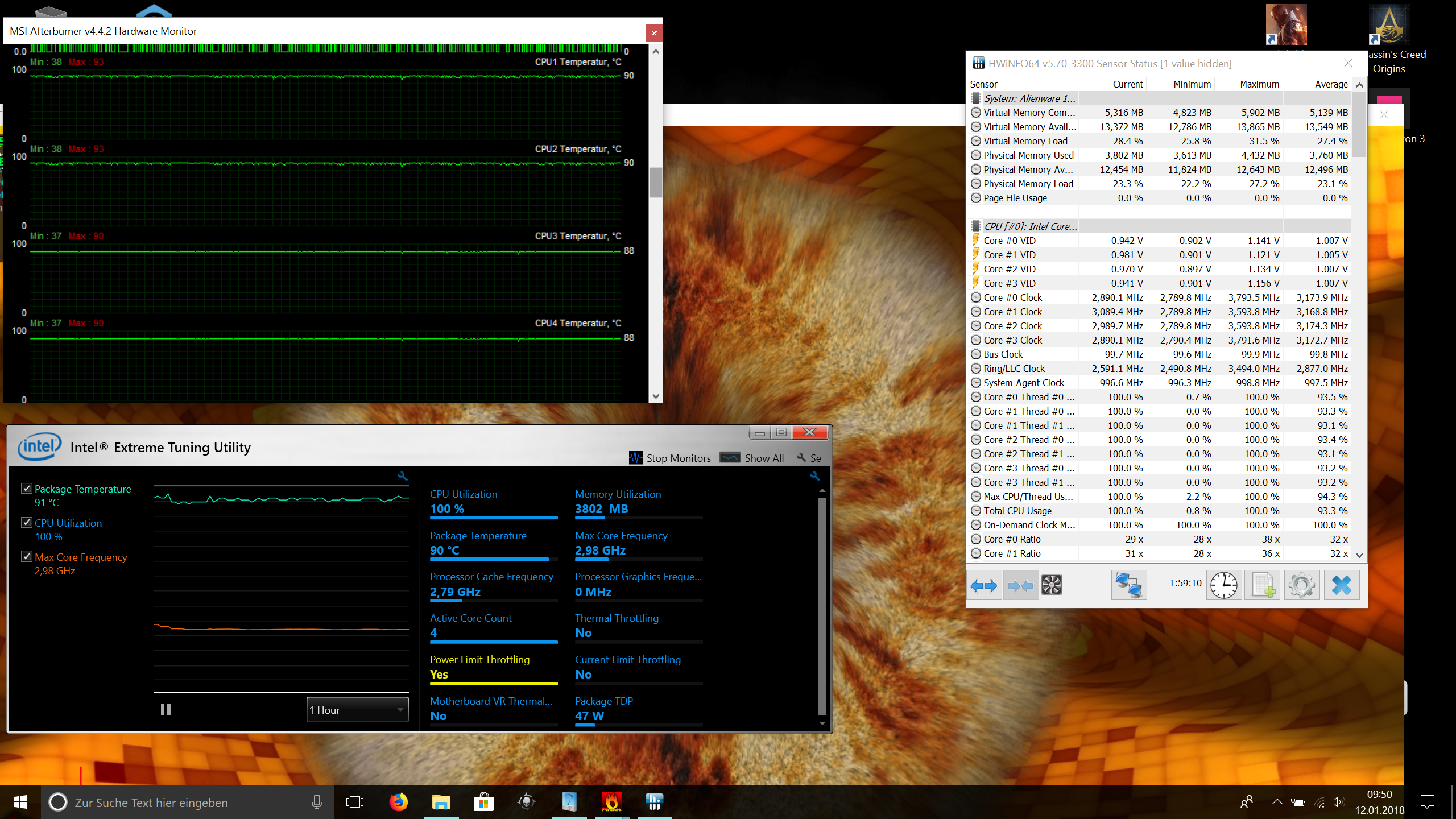

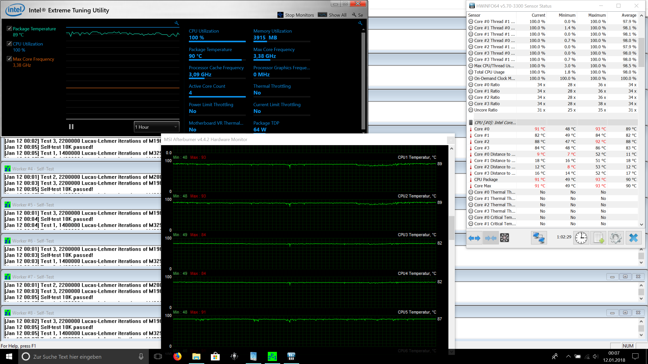

So habe es jetzt folgendermaßen gemacht. Prime95 Smalltest begonnen, sofort Furmark mit den Einstellungen wie bei dir laufen lassen und 1min ca danach HwInfo resettet. Das Resultat siehst du ja. Für ne Sekunde fiel der Takt auf 2,5ghz wahrscheinlich weil Windows im Hintergrund mit meiner 1Mbit/s Verbindung Skype aktualisiert hat.
Ab min 20ca bleibt die Taktrate bei 2,8-2,9ghz und konstanter Temperatur von 87grad. Wie man im IntelTool sieht ginge da mit 2-3grad deutlich mehr bzw min mit 3ghz. Nach dem Knick bleibt die Taktrate konstant.
Und das sind Werte bei relativ kühler Zimmertemperatur. Im Sommer wird das Teil doch sicherlich viel wärmer bzw nach einem Jahr wenn sich Staub ansammelt.
Beim letzten Kontakt mit dem Support habe ich mich mit dem Mitarbeiter sehr gut verständigen können, und er mir in Aussicht stellte, das er einen Techniker schicken könnte um die komplette Kühleinheit samt Heatpipe zu tauschen.
Sollte ich nochmal darauf zugehen?

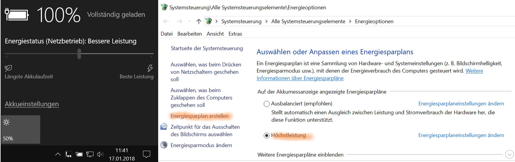

Neben einem ggf. zu schwachen Netzteil kommt mir gerade noch die Idee, welche Windows Energieoption nutzt Du denn? Seit dem letzten großen Update ist ja im Standard nur noch der Ausgeglichene Modus aktiv mit dem Regler zwischen längere Akkulaufzeit und besserer Leistung.
Jedoch kann man unter 'Rechtsklick auf das Batterie-Symbol' -> 'Energie Optionen' -> 'Energiesparplan Erstellen' wieder den bekannten Hochleistungsmodus erzeugen und verwenden. Vielleicht drosselt Dich ja nur Dein aktuelles Energiemanagement-Setup???

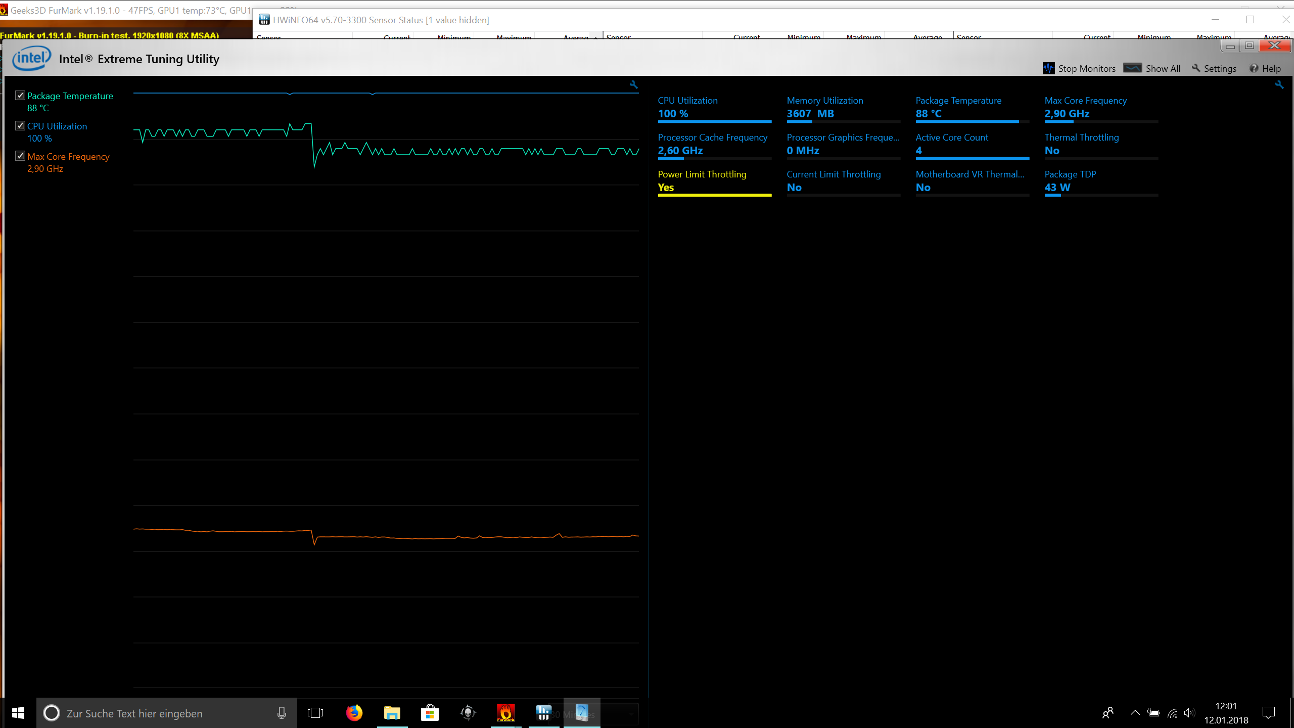

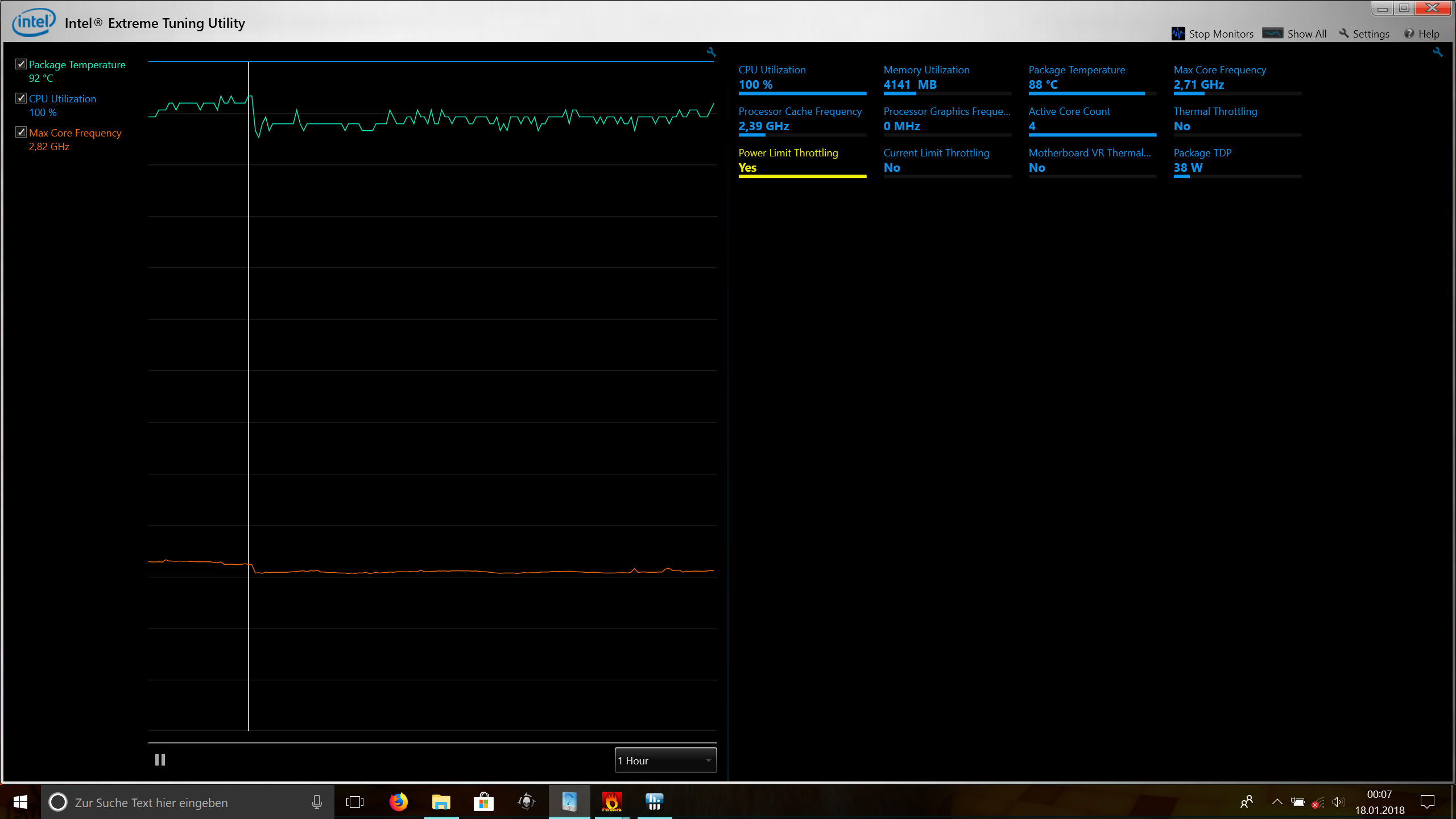

Kannst du uns was zum PowerLimit Throttling sagen? Weil ich gerade Prime95 und Furmark wieder gleichzeitig laufen lasse um mir die Temperaturen anschauen zu lassen. ( "Sommersimulation" mit voll aufgedrehter Heizung )
Was ich nach 20min schon sehe ist, dass der Takt bei meinem 7700 auf 2,6ghz fällt und nicht wegen Thermalthrottling, da die Temperatur von 91 grad auf 87grad fällt. Bei Thermalthrottling müsste die Temperatur doch deutlich steigen um eben die 2,8 Basis Takt aufrechterhalten zu können.
Abgesehen davon sehe ich dass in der IntelXtu App die ganze Zeit. Thermalthrottling findet nie statt nur Powerthrottling. Die Cpu arbeitet nur mit 38Watt statt der 45 Watt?
Wie kann das sein bzw. ist das ein Hardwarefehler?

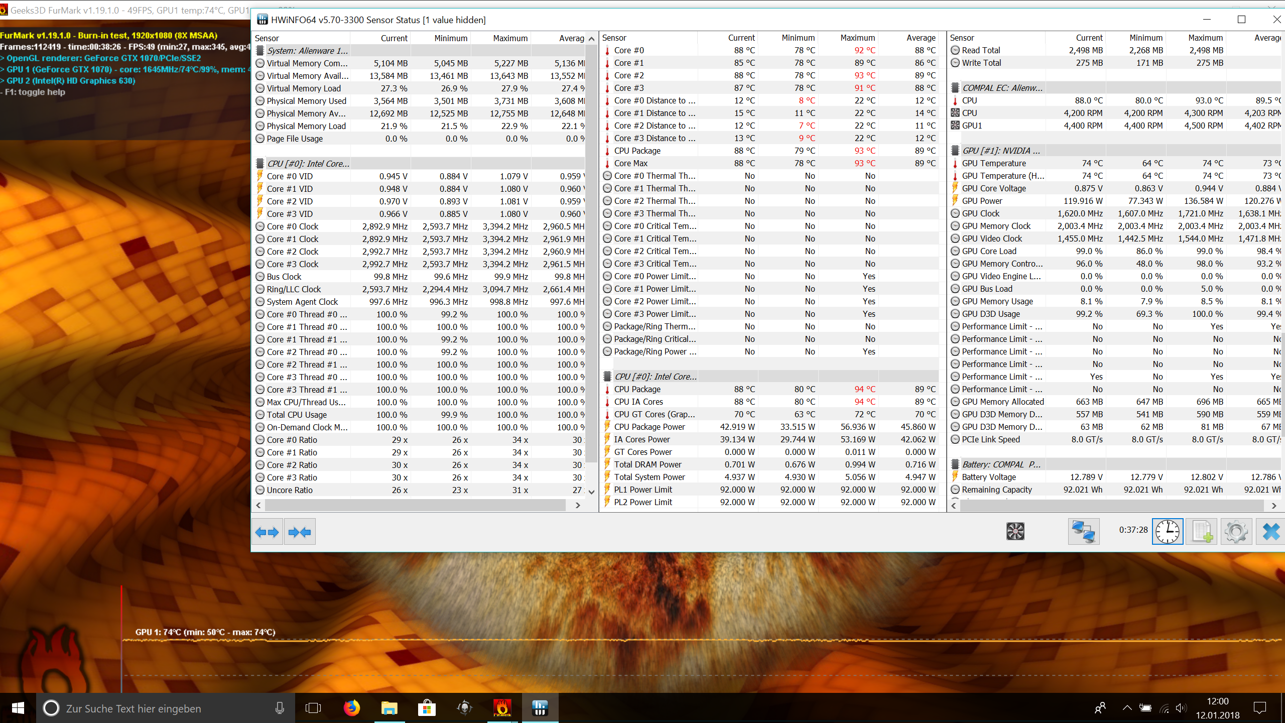

Hier nochmal zwei Screenshots um das Problem zu verdeutlichen. Cpu wird nicht wärmer als 91 grad und taktet sofort runter. Die Temperaturen sind also auch im Allgemeinen ziemlich hoch. Ihr sieht in der Intel XTU App ja das permanente PowerLimit Throttling, und den "Knick" wo die Taktrate unter den Basistakt fällt.
