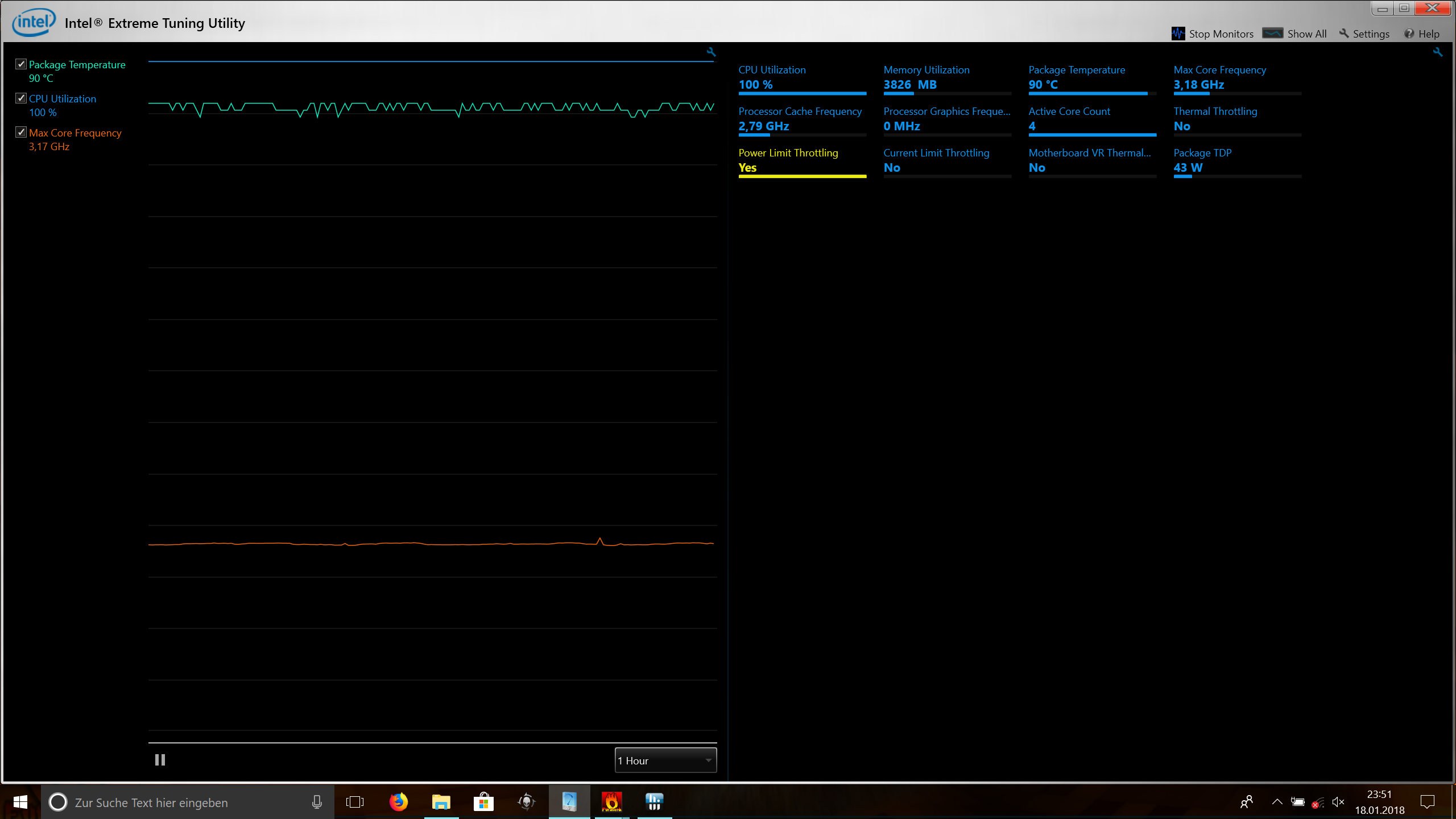

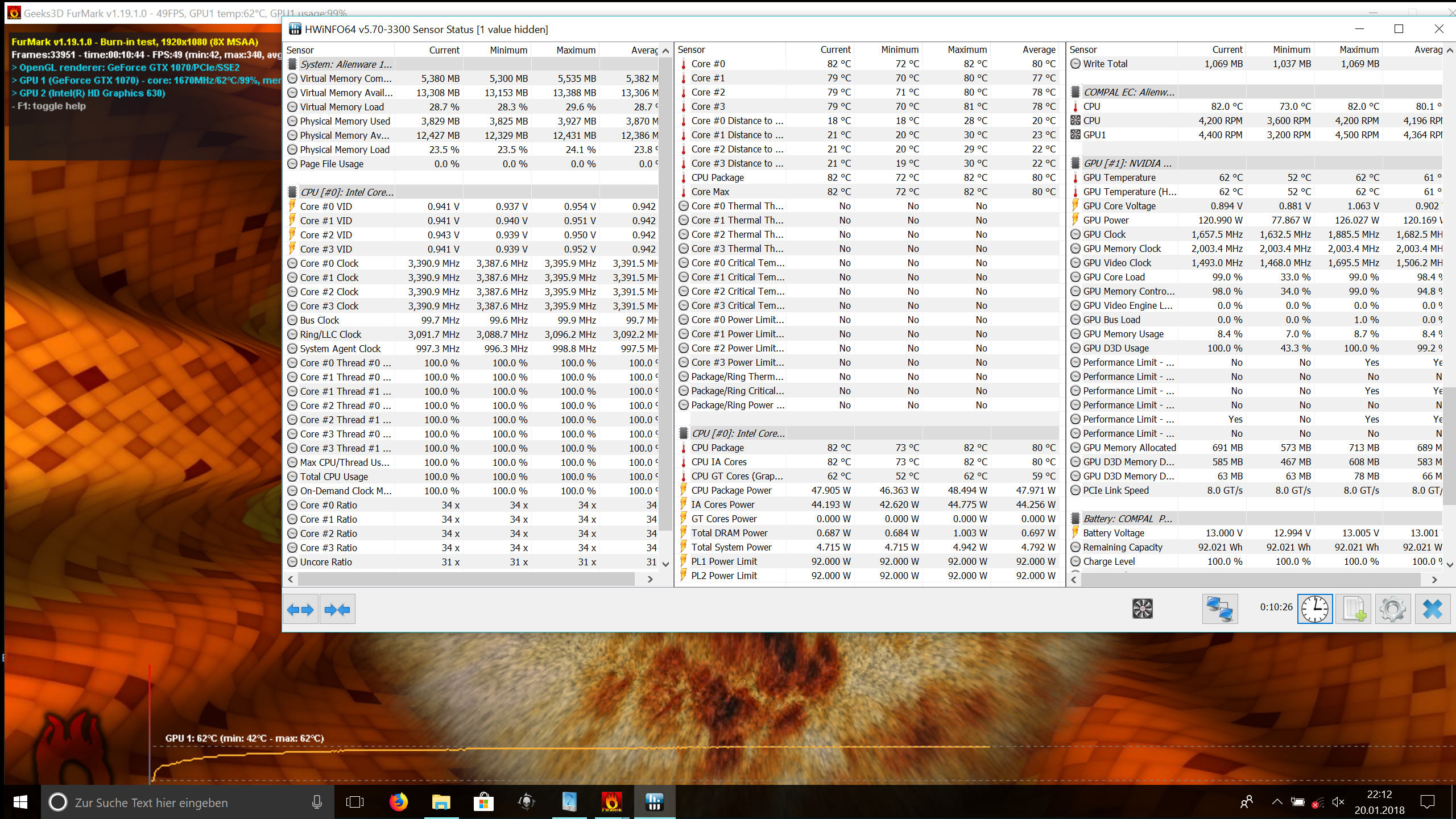

Im Screenshot vom HWiNFO ist ebenfalls für alle vier CPU Cores Power Limit yes angegeben, hier liegt sicherlich das Problem. Die CPU verbraucht im Maximum 57 Watt, die GPU 140 Watt, macht zusammen schonmal 197 Watt, jedoch verbrauchen die Festplatten, das Display die Lüfter und viele andere Bauteile ja auch Strom. Daher vermute ich, daß die 240 Watt Deines Netzteils der Flaschenhals sind.

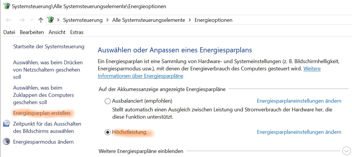

Hast Du schon den Powermodus in Windows aktiviert, das könnte helfen. Wobei es dann durchaus sein kann, daß der Akku entladen wird während einer starken Belastung, daß wäre dann ein eindeutiges Zeichen auf ein zu schwaches Netzteil.
@Gamer_since_1989 Mit dem Powermodus in Windows meinst du das Manuelle einstellen auf den Höchstleistungsmodus? War bei dem Screenshot nicht der Fall, werde es aber mal auch so versuchen. War eben im standart ausgeglichenen Modus auf Bester Leistung. Ansonsten hab ich im Bios trotz gelockter Cpu den "CPU PERFORMANCE MODE" an. Dass das Netzteil nicht genügend Saft liefert war auch mein Gedanke. Beim Spielen entlädt sich die Batterie nach mehreren Stunden von 100 auf 93%. Und lädt danach wieder auf. Das ist allerdings soviel ich weiß eine Option in Windows um den Akku zu schonen. Denn aufgeladen wird er ja wieder. Aber 240 Watt sollen nicht reichen? Bei der Bestellung kann man das größere Netzteil eh nicht mitbestellen...

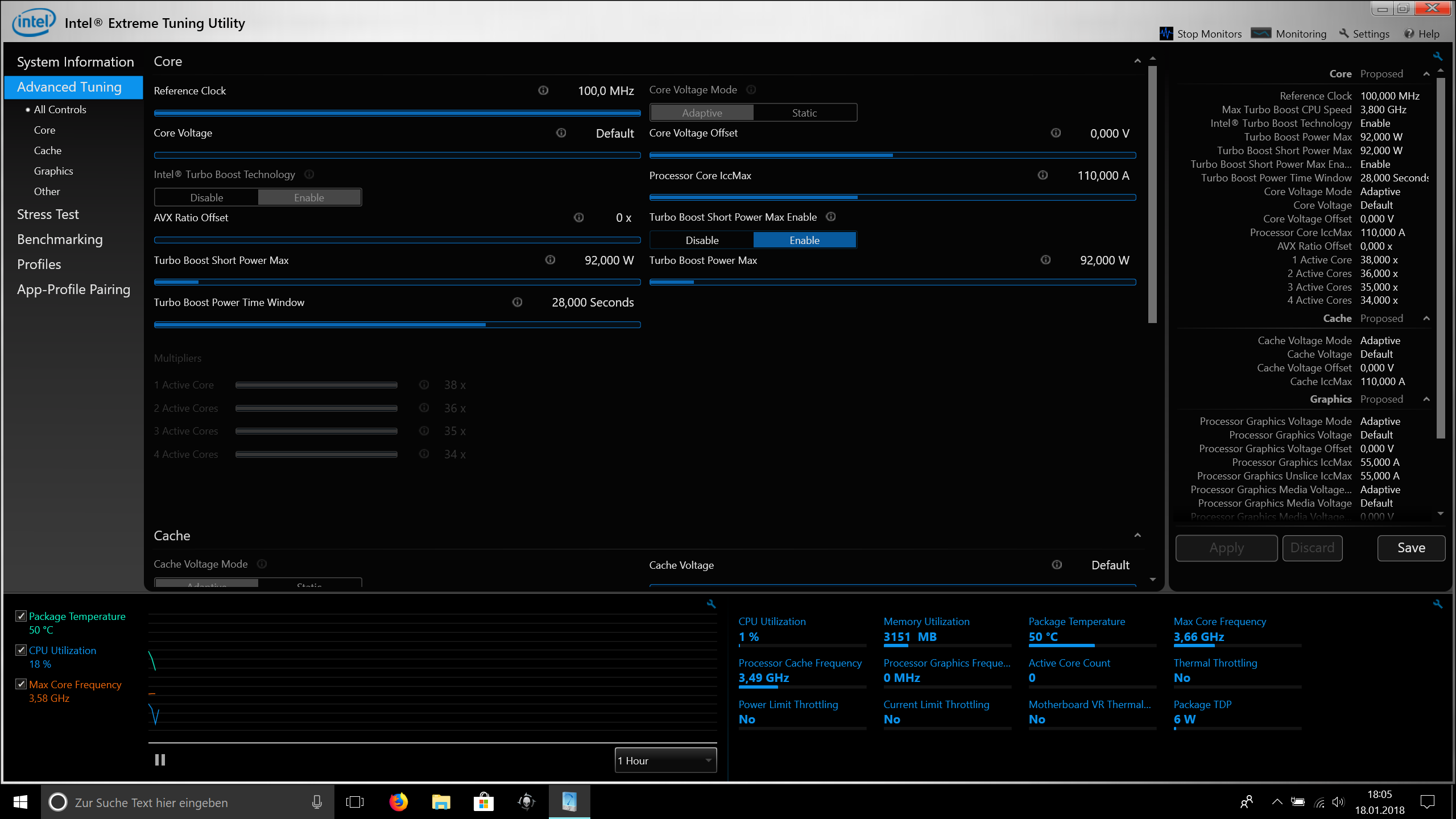

Postet mal eure XTU Settings bitte. Ohne XTU werdet ihr immer Throttling haben.
probiers trotzdem mal.  :) abgesehen davon kannst du probieren deine CPU zu undervolten. Weniger Verbrauch= mehr Luft für höheren Takt. Bei mir wird auch der Takt besser gehalten wenn ich die igpu undervolte (nutze ich eh nicht)

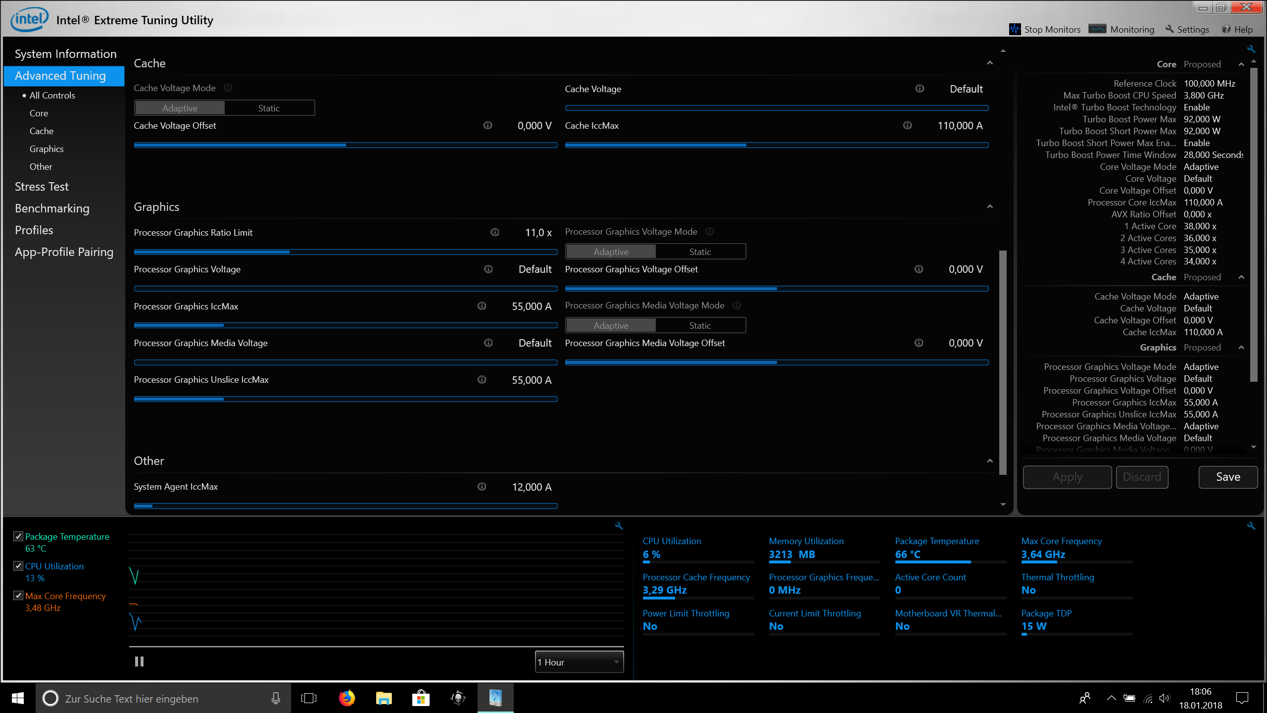

@K54Aktuell hast Du noch kein Voltage Offset definiert, bei einem Offset von -0,1 bis -0,15 sollte der i7-7700HQ noch stabil laufen können und da Du ca. 10% weniger Energie über der CPU verbrauchst, hast Du quasi auch mehr Luft im Gesamtverbrauch. Da sich Dein System aber dennoch mit dem aktuellen Netzteil entladen hat spielt die Limitation durch Dein Netzteil auf jeden Fall schon eine Rolle. Vielleicht kannst Du aber Dein Problem durch das Voltage Offset im XTU ausreichend reduzieren.

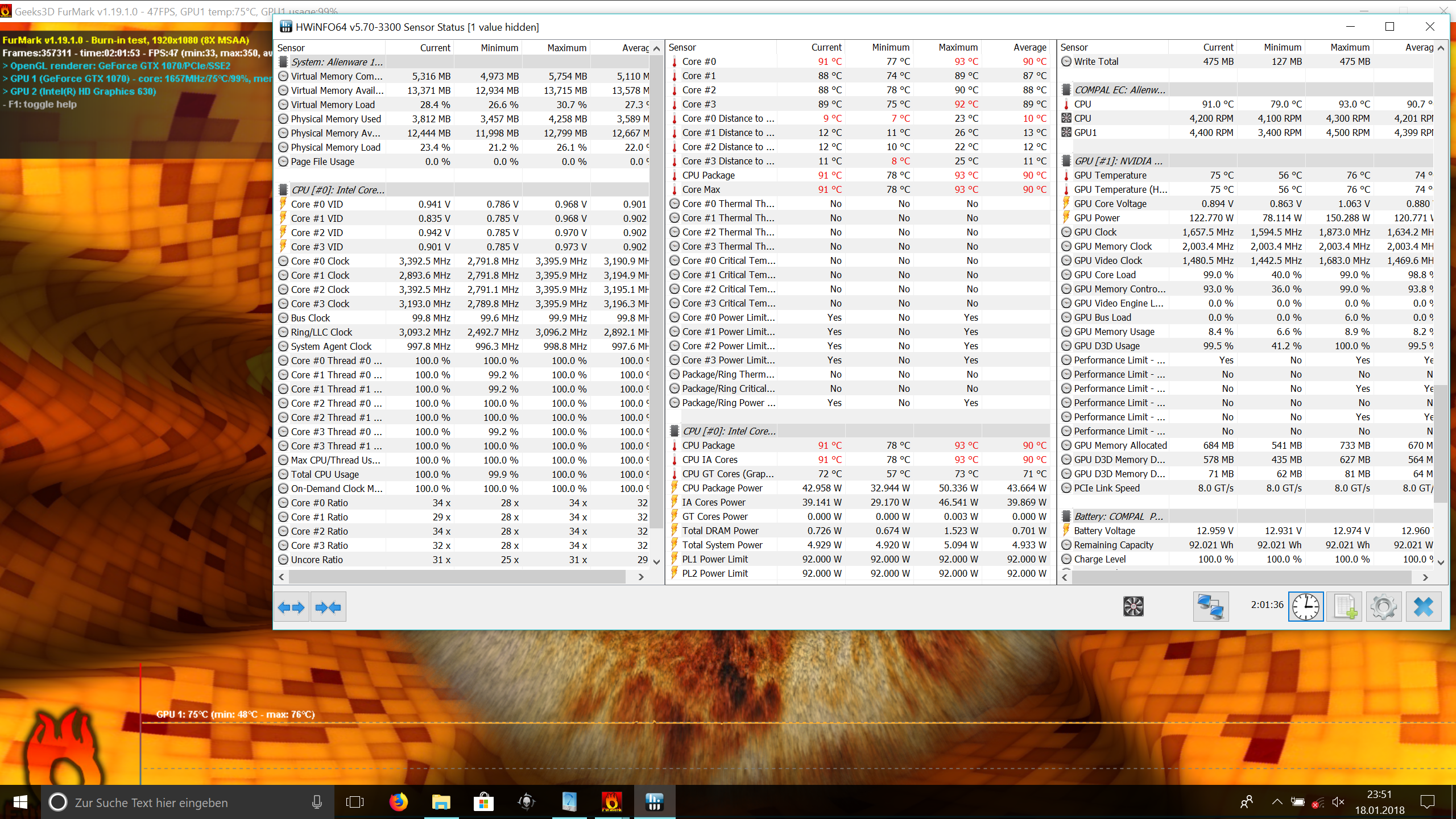

@Gamer_since_1989 Habe die Cpu mit 110mv "undervoltet" Prime95 + Furmark gleichzeitig für 2h laufen lassen und es ist deutlich besser Zwar wieder 90 Grad aber mit konstant 3,2ghz.Power Limit Throttling ist trotzdem die ganze Zeit vorhanden. Keine Ahnung warum aber mit bei 93 Grad würde die Cpu wahrscheinlich auch mit 3,4ghz takten. Wenn ich nur Prime95 laufen lasse sind es maximal 79Grad was "akzeptabel" ist meiner Meinung nach. Werde mal schauen wie weit ich noch runtergehen kann, wobei jetzt schon die 3,4ghz mit 0,99V laufen.

@K54 Das sind ja schon mal bessere Ergebnisse, ich denke aber man sollte das System dahin bekommen können, daß es kein Power Limit Throttling gibt. Mach doch bitte einfach mal nur den CPU Test mit OCCT für vielleicht 30 Minuten ohne einem anderen parallelen Test, mich würde interessieren ob er den Takt ohne Throttling hält, wenn die Grafikkarte nicht mit am Strom zieht.
