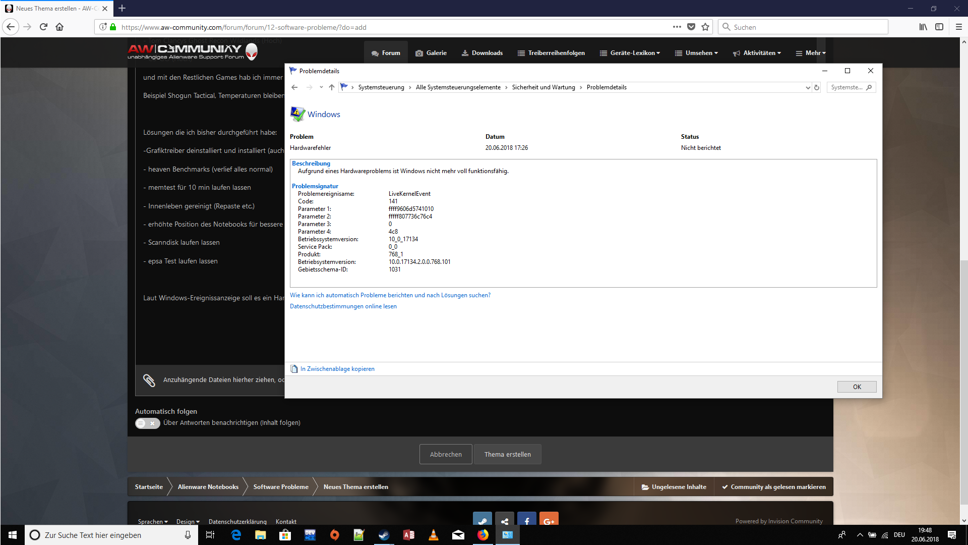

Laut Windows-Ereignissanzeige soll es ein Hardwarefehler geben  (siehe Anhang)
Leider bin ich schön langsam mit meinen Latein am Ende und ich hoffe ihr könnt mir helfen  das Problem zu lösen.

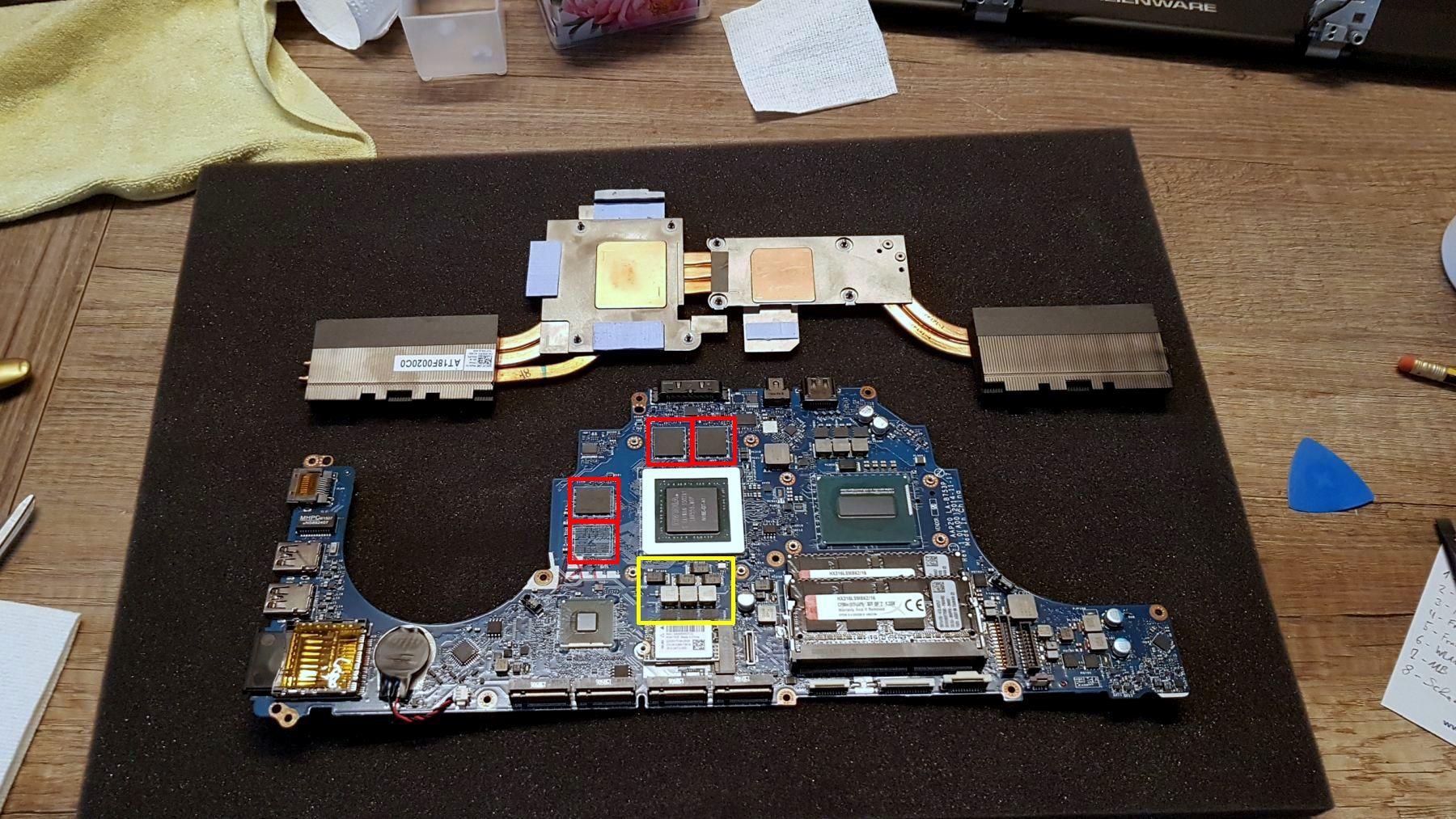

Ich hatte das Problem anfangs mit meinem R4 bei Ghost Recon Wildlands. Eine Erneuerung der Wärmeleitpads (inkl. Repaste) brachte dann den Erfolg. Das Problem kann aus einer schlechten Kühlung der Spannungswandler, Drosseln und/oder VRAMs resultieren. Normalerweise werden diese Bauteile mit Wärmeleitpads gekühlt. In deinem Fall wird dein R1 wahrscheinlich schon ein paar Jährchen auf'n Buckel haben und immer noch die ersten oder alte Wärmeleitpads besitzen. Mach ein Repaste, erneuere die Wärmeleitpads, vielleicht verschwinden dann deine Freezes.
Vor kurzem habe ich auf Grund des Alters bei meinem R2 ein Repaste mit Erneuerung der Wärmeleitpads gemacht. Da funktioniert alles tutti. Die rot markierten Bereiche sind die VRAMs, die gelb markierten die Spannungswandler und Drosseln. Ist jetzt ein R2 Board, aber deins sollte nicht allzu sehr anders aussehen.
Ganz wichtig bei den Boards (R1, R2, R3) ist die richtige Dicke der Wärmeleitpads. Die Verschraubung des Heatsink übt nicht besonders viel Druck aus, deswegen dürfen die Wärmeleitpads nicht zu dick sein, da sonst der Kühlkörper nicht optimal über den DIEs liegt und schlecht bis gar nicht kühlt. Ich hoffe das hilft dir schon mal. Viele weiteren Details kannst du auch hier nachlesen: Repaste R2

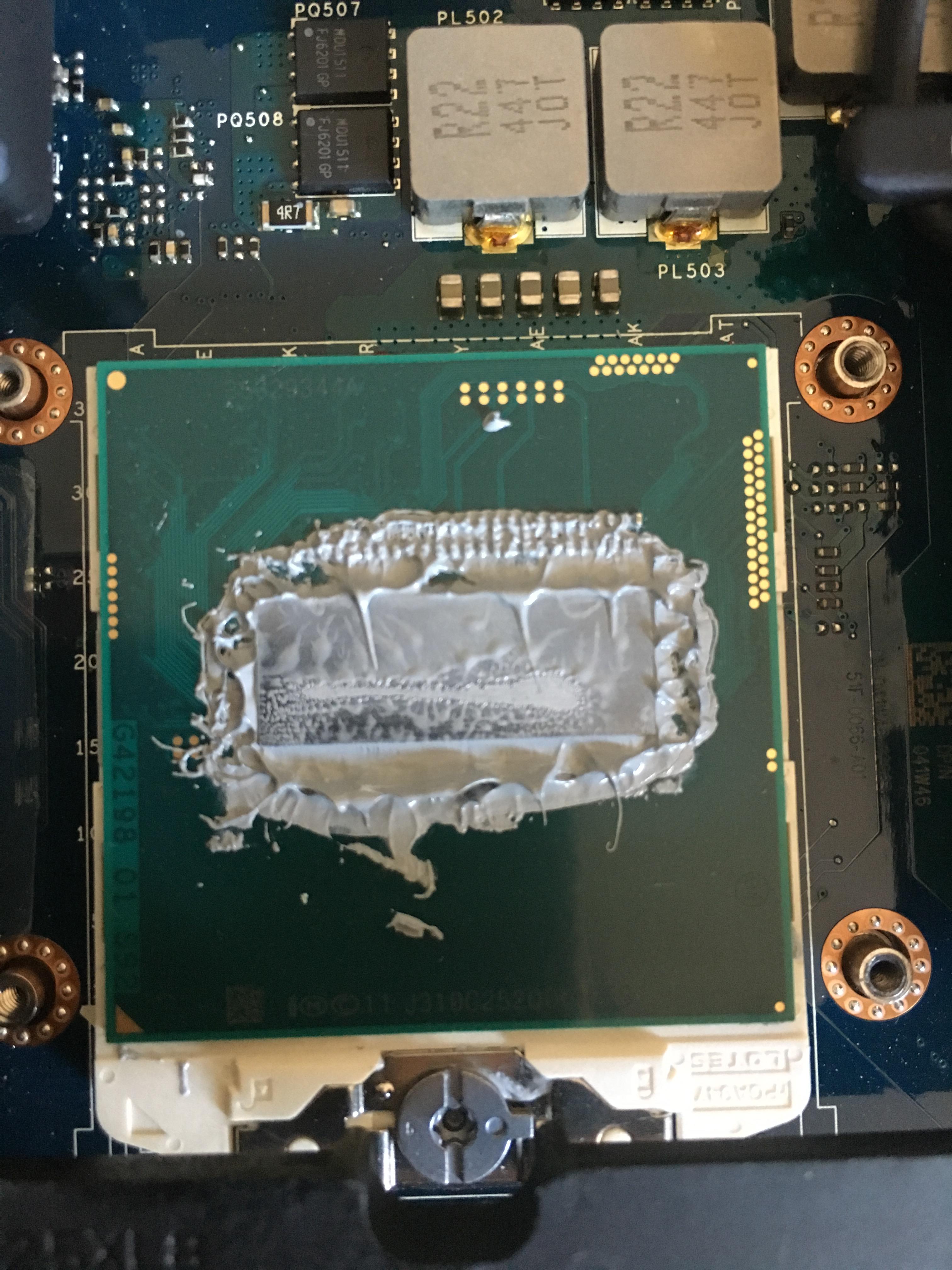

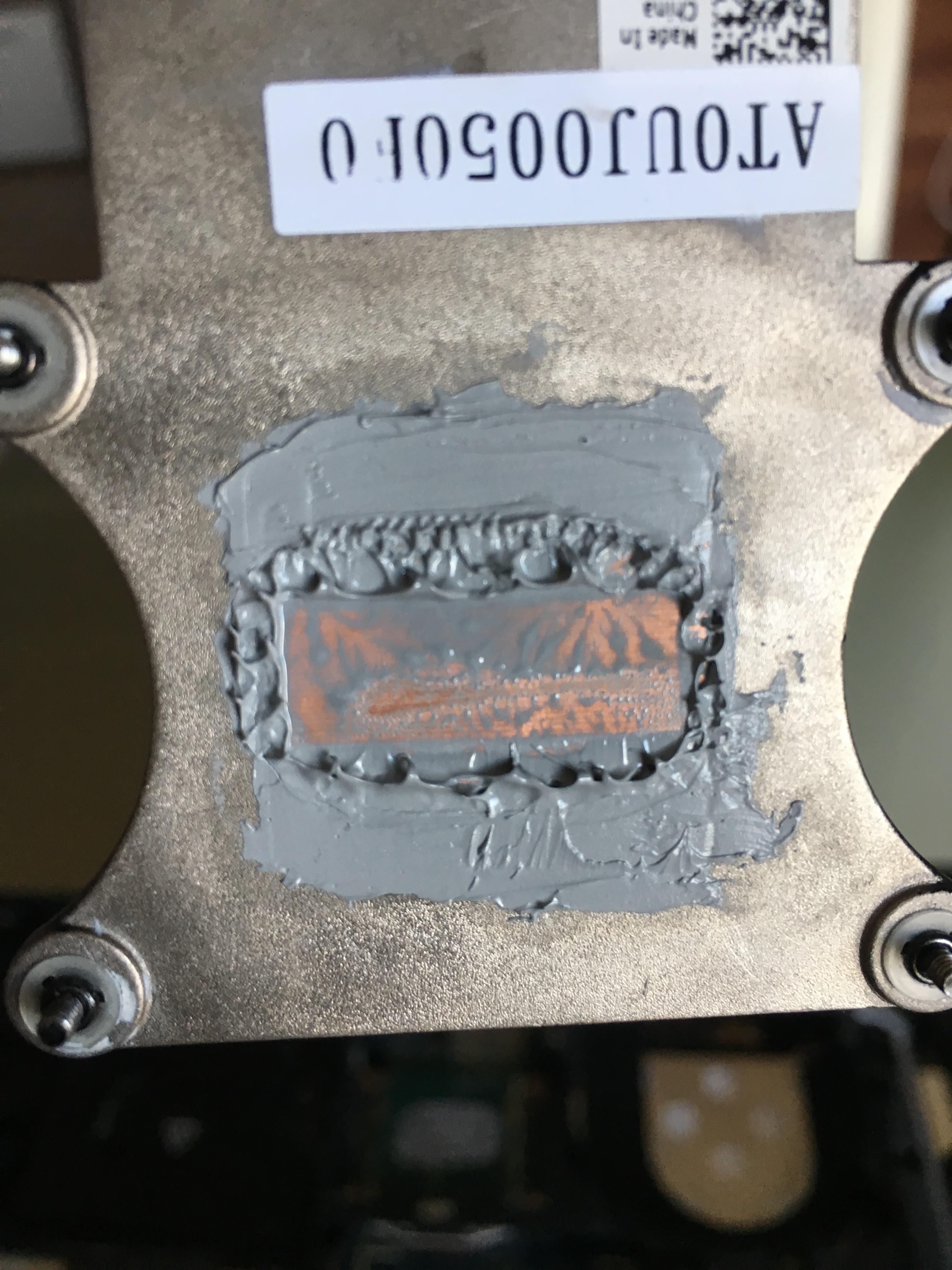

Das Innenleben sieht noch komplett sauber aus, ich glaube ich hab beim letzten Repaste zu wenig Paste für die cpu genommen (siehe Bild).

Ui, Paste hattest aber reichlich reingehauen :) m.M. nach auch viel zu viel.

ja das mit der WLP da hab ich ein wenig viel genommen. Wurde leider gestört und hab dann versehentlich raufgedrückt(Wenn Baby und Frau schreit muss man die Nerven behalten) ?

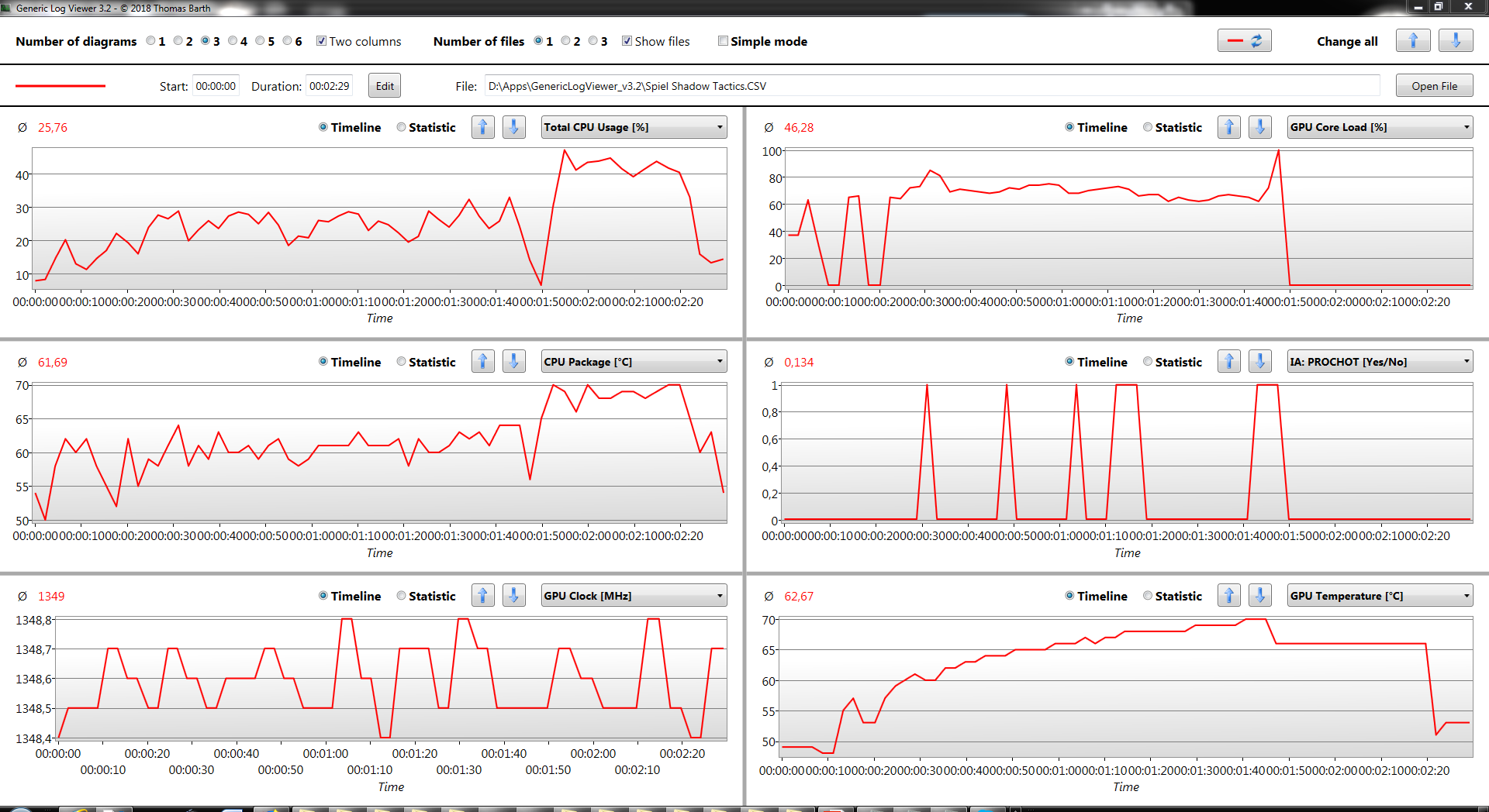

naja doch, in meinem obigen Screenshot taktet die GPU um 1350 Mhz.
Mich wundert nur, dass die CPU im Einzelstresstest auch abschmiert.
Dabei sollte das NT doch nicht limitieren.
Hmm, das habe ich nicht gesehen. Das ist aber wiederum sehr komisch da der Standard Takt einer GTX 880M bei 954 MHz liegt und der mit Boost (ohne OC) auf maximal ~1005 MHz hoch taktet. Die 1350 MHz können nicht stimmen (oder es ist etwas anderes falsch gelaufen).
