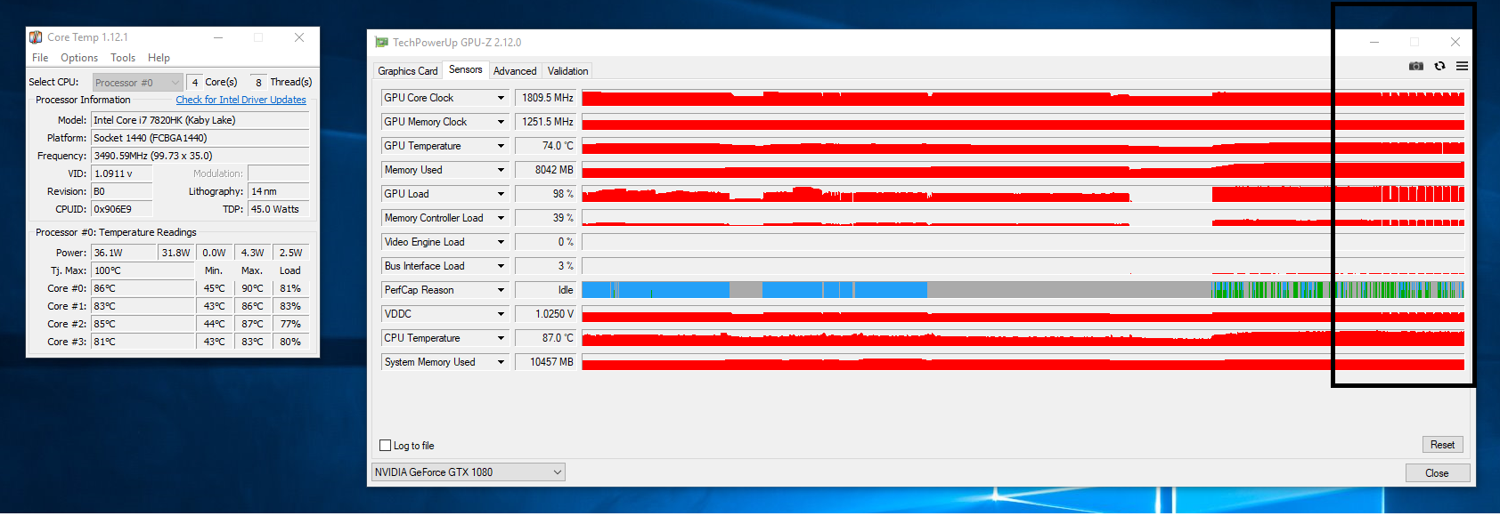

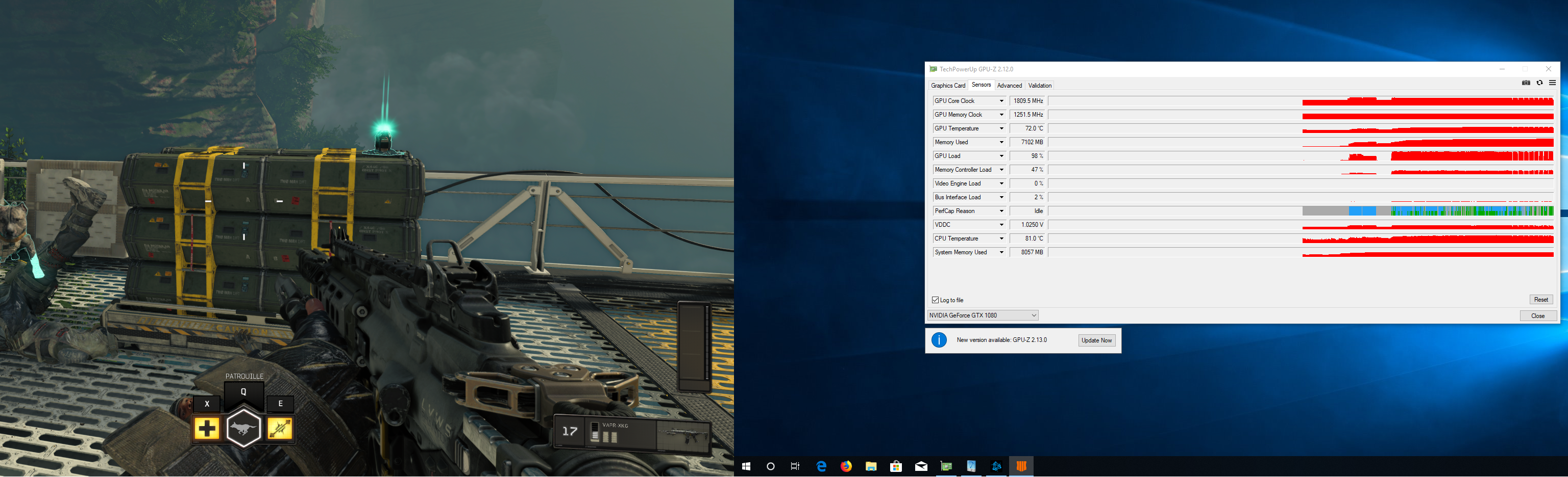

Hab mit GPU-Z und Temp Core eine Aufzeichnung gemacht. Man sieht am Ende der Grafik die Einbrüche die zum dem Einbrüchen führt und der PC dadurch kurzeitig hängt.

Ich würde sagen Temperatur Probleme. Wenn ich es auf der Grafik richtig sehe erreicht die GPU 90° und da fängt er bei mir auch an zu drosseln...
Ohne undervolt der CPU geht's bei mir auch nicht wirklich ohne Probleme. Hatte noch keine Zeit und Lust mich damit mit denn Support auseinander zu setzen, werde das aber noch angehen, da auch mein CPU Kühler nen Lagerschaden hat.

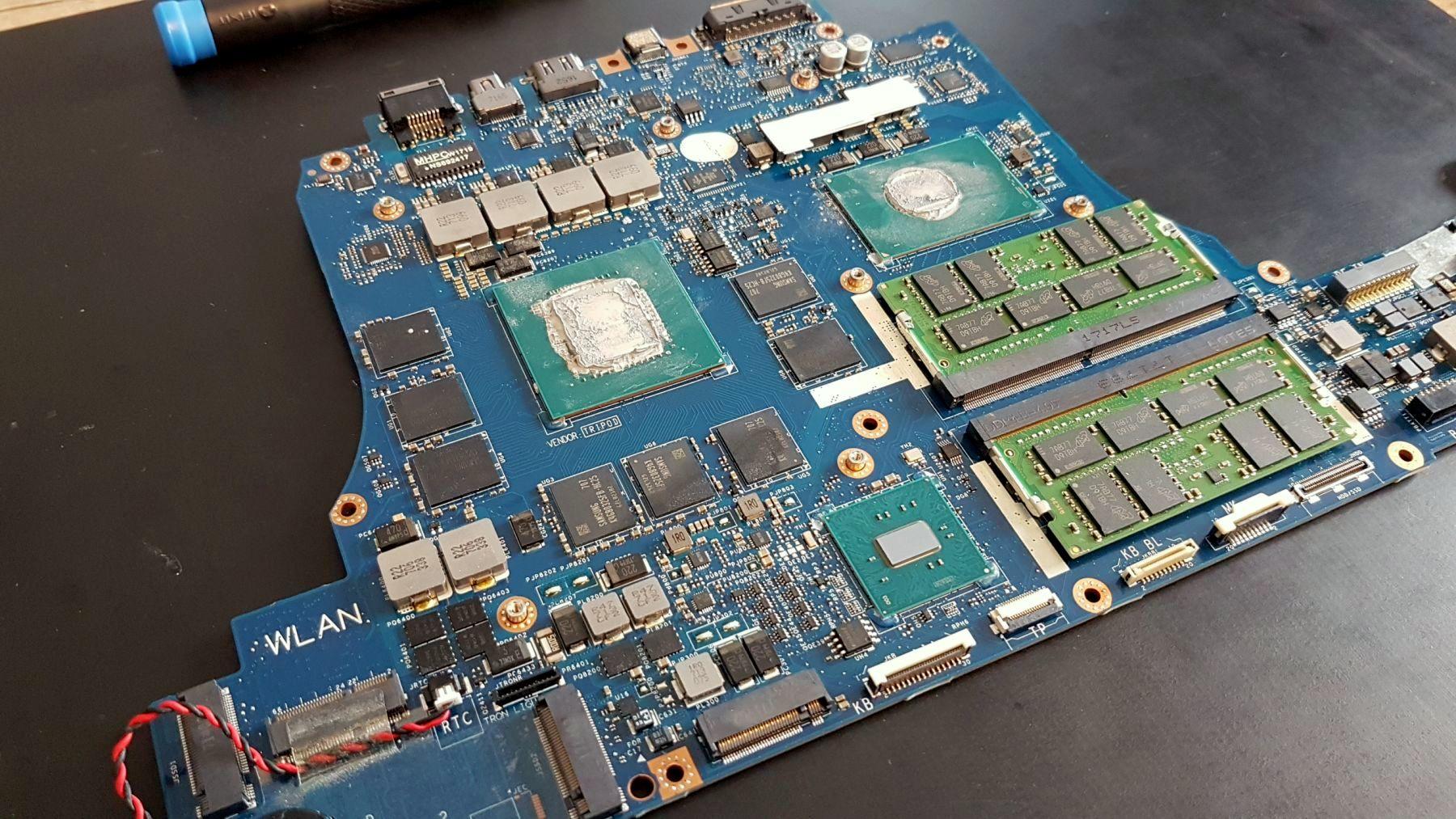

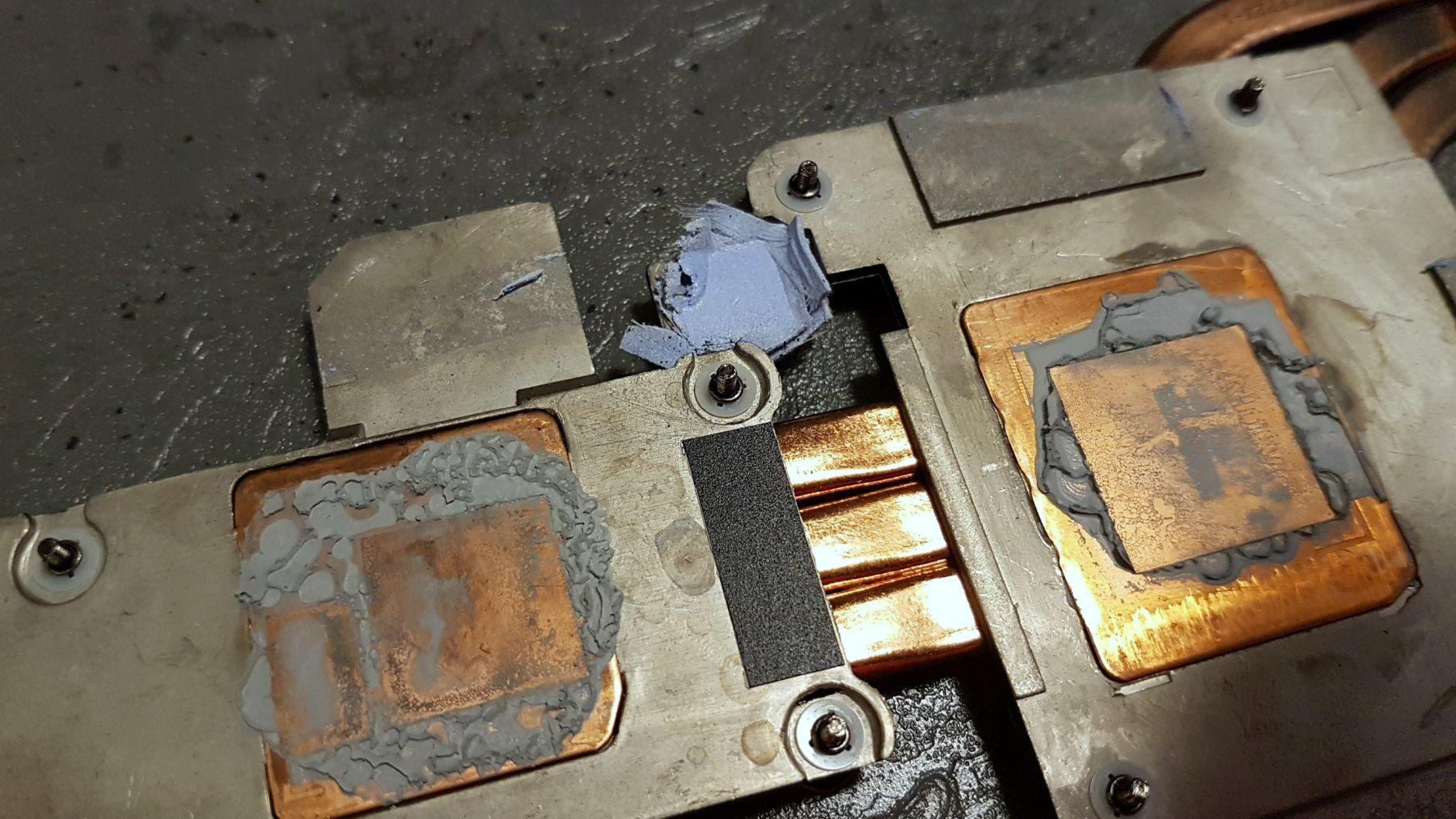

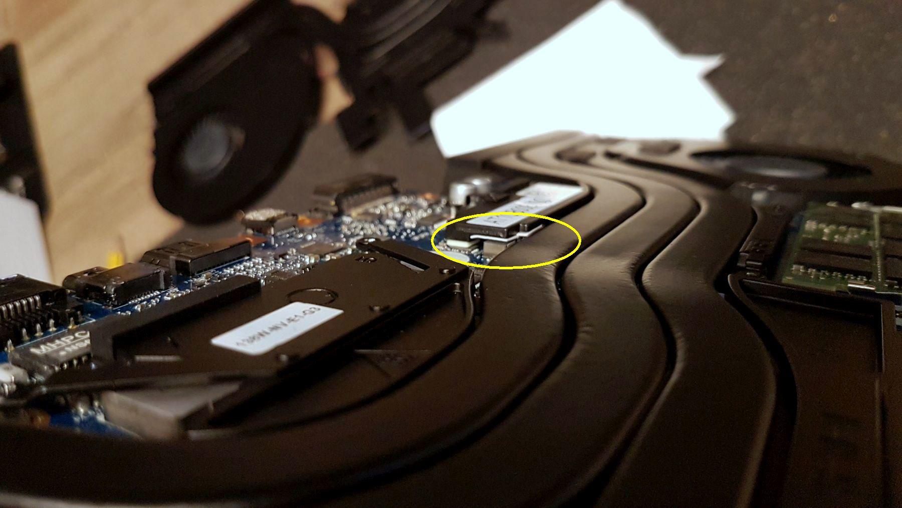

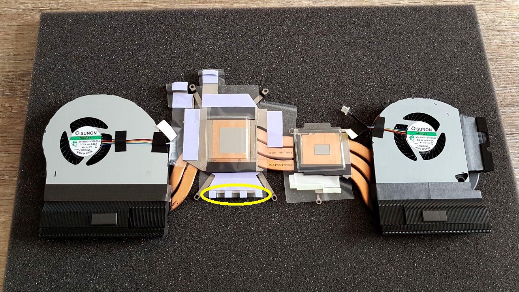

Ich habe mittlerweile um die fünf AW Notebooks repastet und repadded (falls man das so schreiben darf^^) und jedes mal aufs Neue habe ich mich gewundert wie heftig dort gepfuscht wurde. Da war alles mögliche bei. Zu kleine Wärmeleitpads, zu dünne, kaputte, trockene, harte,  gar keine oder doppelte und welche, die mit doppelseitigem Klebeband angeklebt waren. Beim R4 sind auf der GPU-Seite, die vier kleinen Pads der Controller vom VMem so befestigt. Allein deswegen schon würde ich schon ein repad machen.
Die 4 Dinger mein ich:
Egal ob 1070 oder 1080 Heatsink. Die waren ausnahmslos immer geklebt beim AW17 R4. Teilweise auch die Pads oben beim CPU Arm. Die restlichen Bilder zeigen ein paar Eindrücke von dem Stock-Zustand im Notebook:
Wen wunderst dann, wenn man unter Last dann Freezes und andere Probleme bekommt....
Ich hoffe ich bin jetzt nicht zu weit ausgeschweift, aber ein Repaste inkl. Repad ist wirklich wichtig und könnte dein Problem beheben.

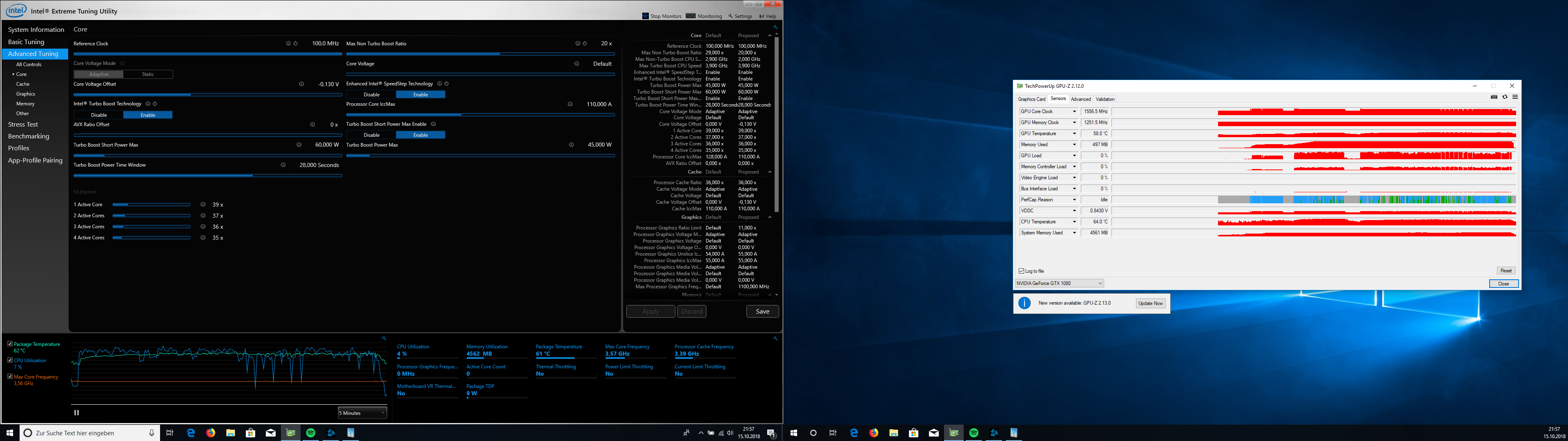

Undervolting habe ich eben mal probiert. Er wird niciht mehr so Warum und die CPU bleibt bei 80° , trotzdem hjabe ich ca. nach der gleichen Zeit die Einbrüche.
Siehe Screenshot... Undervolt Offset -0.100

Noch ein kurzes Update, bin auf -0,130 gegangen bzgl Undervolt.
Die CPU Temp war dann bei 77 grad und trotzdem fängt es nach der gleichn Zeit mit den Einbrüchen an.

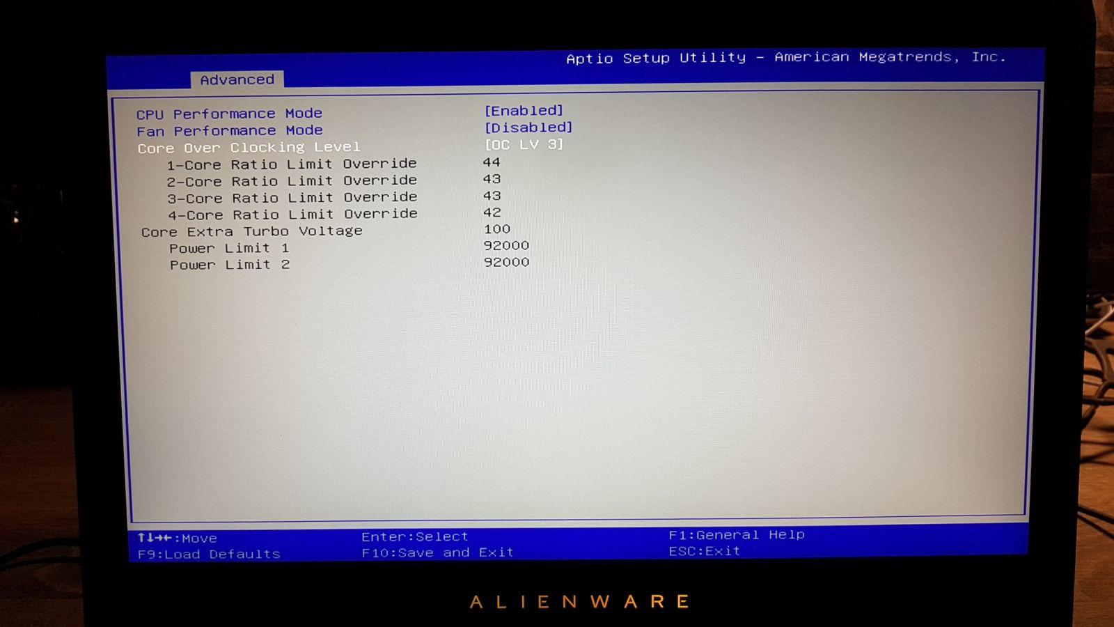

Hallo, stell mal im Bios deine Kerne alle auf 3,5 Ghz, denke das wird das Problem sein.
Evt. die beiden Powerlimits auf 100W stellen. Wenn du das gemacht hast lass mal einen Stresstest laufen und Screenshot von HW Info.
Die -0,13V Kannst du bei 3,5 Ghz lassen. LG

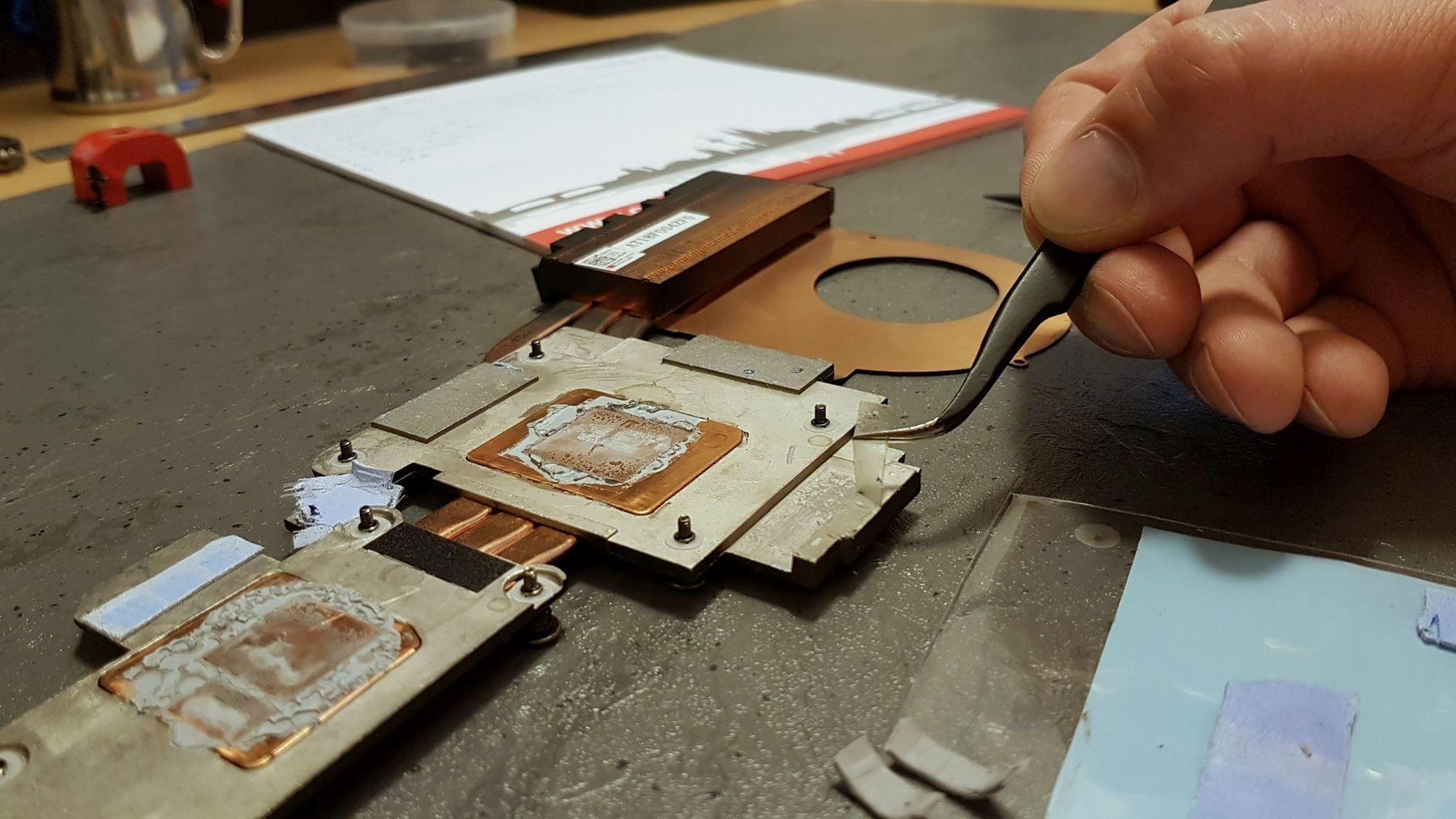

Hatte genau dasselbe Problem. Grund war teils fehlender Kontakt der kleinen Bauteile (VRMs?) neben Prozessor bzw, Grafikchip mit den Thermal Pads. Da hilft nur ein Repaste und man muss dort einige Male anpassen und genau kontrollieren ob Kontakt besteht (seitlich reinschauen oder auf Anpress-Stellen bei den Thermal Pads achten), Erst mit Kontakt geht das weg.

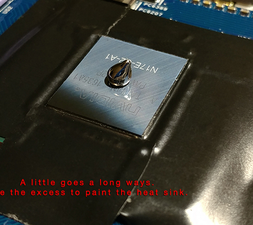

Ich habe inzwischen den Liquid Metal Repaste durchgeführt. Ich kann nur sagen dass es extremst mühsam war aber es hat sich mehr als gelohnt!

Ich gebe zu dass ich da nicht viel Erfahrung habe da dies das erste Notebook ist bei dem ich einen Repaste gemacht habe.
Was ich mühsam fand:
1. Das Notebook für jede Änderung komplett auseinander- und wieder zusammenbauen. Keine Möglichkeit schnell zu testen ob man erfolgreich war oder nicht.
2. Feststellen ob man überall Kontakt hat oder nicht. Man sieht nicht überall gut rein und das bedeutet Kühler rauf, Kühler runter usw. Dann hatte ich noch das Problem dass beim einen Mal zwar die Pads guten Kontakt hatten, sie waren aber insgesamt einen Tick zu dick sodass mir der Kontakt bei GPU und CPU fehlte.
Insgesamt sehr zeitaufwändig und, wie gesagt, meiner Meinung nach mühsam. Aber das Ergebnis kann sich wirklich sehen lassen. Es hat sich mehr als gelohnt.

Leider ist das im Notebook-Bereich ein Standard. Werksseitig aufgetragene WLP und Pads lassen oft zu wünschen übrig, teilweise richtig schlampig aufgetrage WLP, zu dünne, zu dicke, fehlende Pads usw.
In meinen Fällen hat sich ein Repast + Repad wirklich immer gelohnt. Je nach Notebook mal mehr, mal weniger, aber es wurde nie schlechter. Gerade mit den Pads ist das so ne Sache. Ich musste meine beiden Aliens mehrmals öffnen und immer wieder die Pads anpassen bis halt wirklich alles perfekt saß. Das war schon sehr nervig und zeitintensiv, aber dafür habe ich seitdem ein perfekt funktionierendes Notebook, wo ich aktuelle Spiele in hohen FPS (dank Kühlermod und LM) ohne Ruckler, Freezes, Drops genießen kann. Das ist schon ne Menge wert.

Bios aufrufen dann:
1. Menue Punkt --- Advanced
2. CPU Performence Mode -- Enabled einstellen
3. Alle Core Ratios auf 35
4. Powerlimit 1 und 2 auf 100000
4. Menue Punkt ---- Exit
5. Save changes and exit
6. Wichtig --- letzer Schritt !!!!
Im Intel XTU oder Throttle Stop (find ich besser)
die Offset Core Voltage auf -0,15
Fertig!
