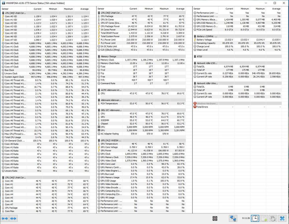

Habe mich noch mal bißchen intensiver mit UV/OC von meinem A51m beschäftigt.
Hier nun mein letzter Stand mit Bench.
9900k@4,7  ~1.16v
2x16GB HyperX@2400 cl14   (hoffe es kommt bald mal nen bios für XMP oder das wenigstens 2666 läuft)
2070 +188GPU +200Ram
Das PT von 115w reicht bei der 2070 für ne Spannung von ca 0.8v+-.
Per Curve 800mV bei 1725GPU gesetzt, aber trotsdem bis 850mV konfiguriert(850mV@1845Mhz GPU)
Ist halt abhängig von der Auslastung der Shader und kann schon mal bis 850mV gehen.
Ram Oc bringt bei mir kaum bis gar nichts. Klaut mir nur PT.  (Aber vielleicht mach ich auch nur was falsch. Im Desktop sind meine beiden letzten GK´s ne Vega64 und aktuell ne R VII gewesen und hab deshalb nicht mehr soviel Erfahrung mit ner NV)

CB15  1966pkt
Ich hoffe mal das die Ergebnisse so in etwa passen.
Läuft auch in BFV super. :)
Würde mich immernoch über etwas mehr PT für die 2070 freuen. 125-135w wären super. :D

CB15 ~ 2000 Punkte passt für 4700mhz
Wie liegen die Temps in BFV damit?
Kühlung: leistung
Cpu: ca 68-85
GPU: 50-55
Ausgeglichen:
Cpu: 73-89
Gpu :62-69
Abhängig von Raumtemp , schwankt zwischen 20-26c

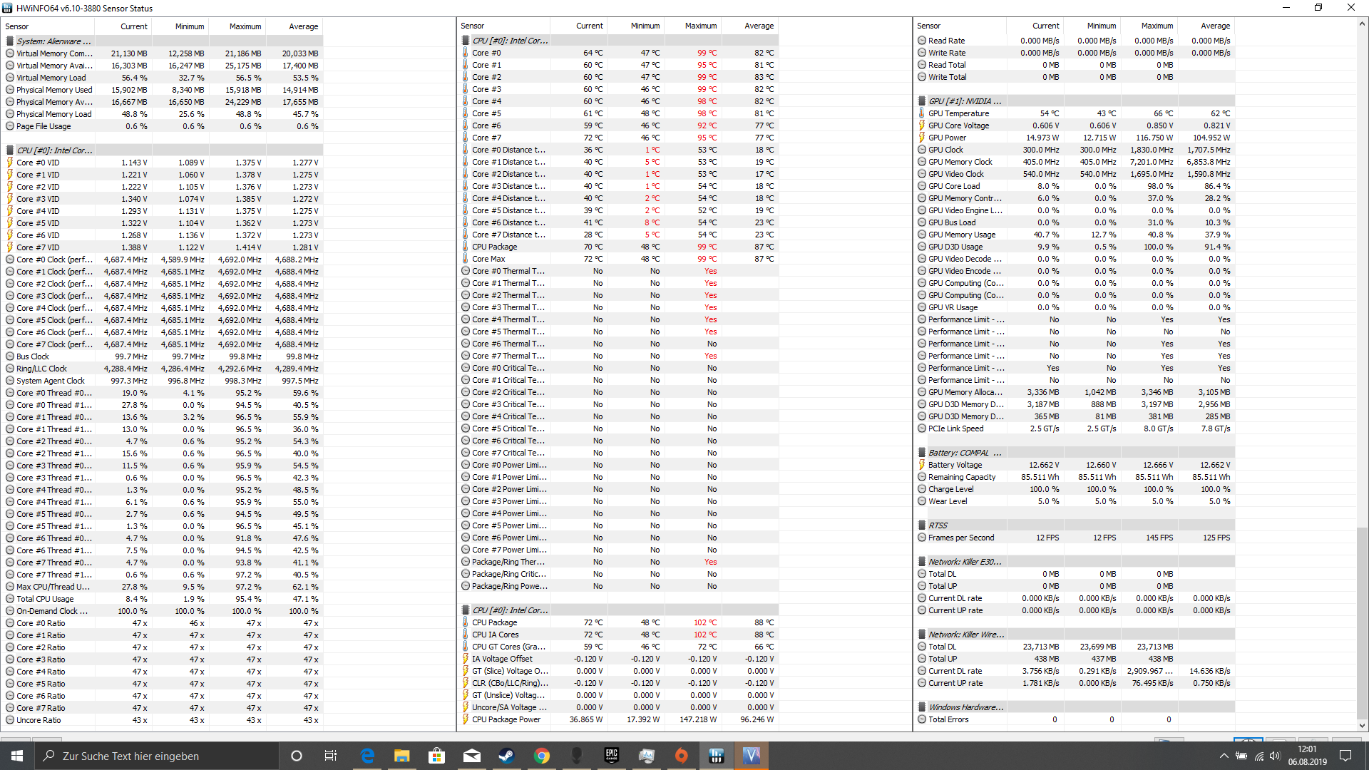

Edit:
Hab nun mal bei Kühlung ausgeglichen, Hwinfo mitloggen lassen. CPU temps doch etwas schlechter als Gedacht. Hatte vorher nur während des spiels immer mal nen Auge aufs Overlay gerichtet.
Bearbeitet von Froschbremse
ich lass BFV auch mal laufen mit 4700. GPU ist aber eine 2080. Ich werd ich mal auf 1700mhz drosseln damit mans vergleichen kann. CPU ist geköpft und Wärmeleitpaste IC Diamond
wobei ich 99 Grad Peaks grundsätzlich nicht tragisch finde solange es wirklich nur kurze Peaks sind. Ich mag sie zwar nicht, aber kann mir nicht vorstellen das sie der Hardware wirklich schaden.
Kurze Peaks, sei es Spannung oder Temps, find ich auch nicht so wild.
Avg passt ja.
