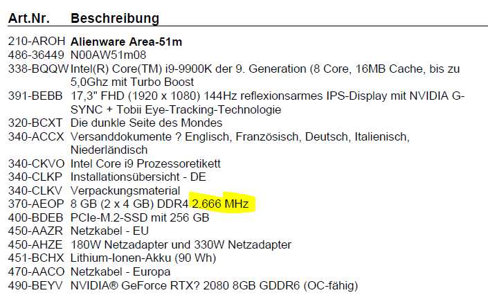

letzte Woche habe ich den neuen Alienware-51m mit 14% Rabat bestellt.  Dieser wurde über einen Dell-Mitarbeiter "geordert" . Im Angebot und dann auch in der Auftragsbestätigung ist die RAM-Ausführung mit 2666 MHz angegeben (siehe Anhang). Auf der Webseite findet man den RAM mit 2400 MHz . Seltsam....
Bestellt wurde nur die 2x4 GB Version, da mir der Aufpreis für mehr RAM bei Dell zu teuer war.

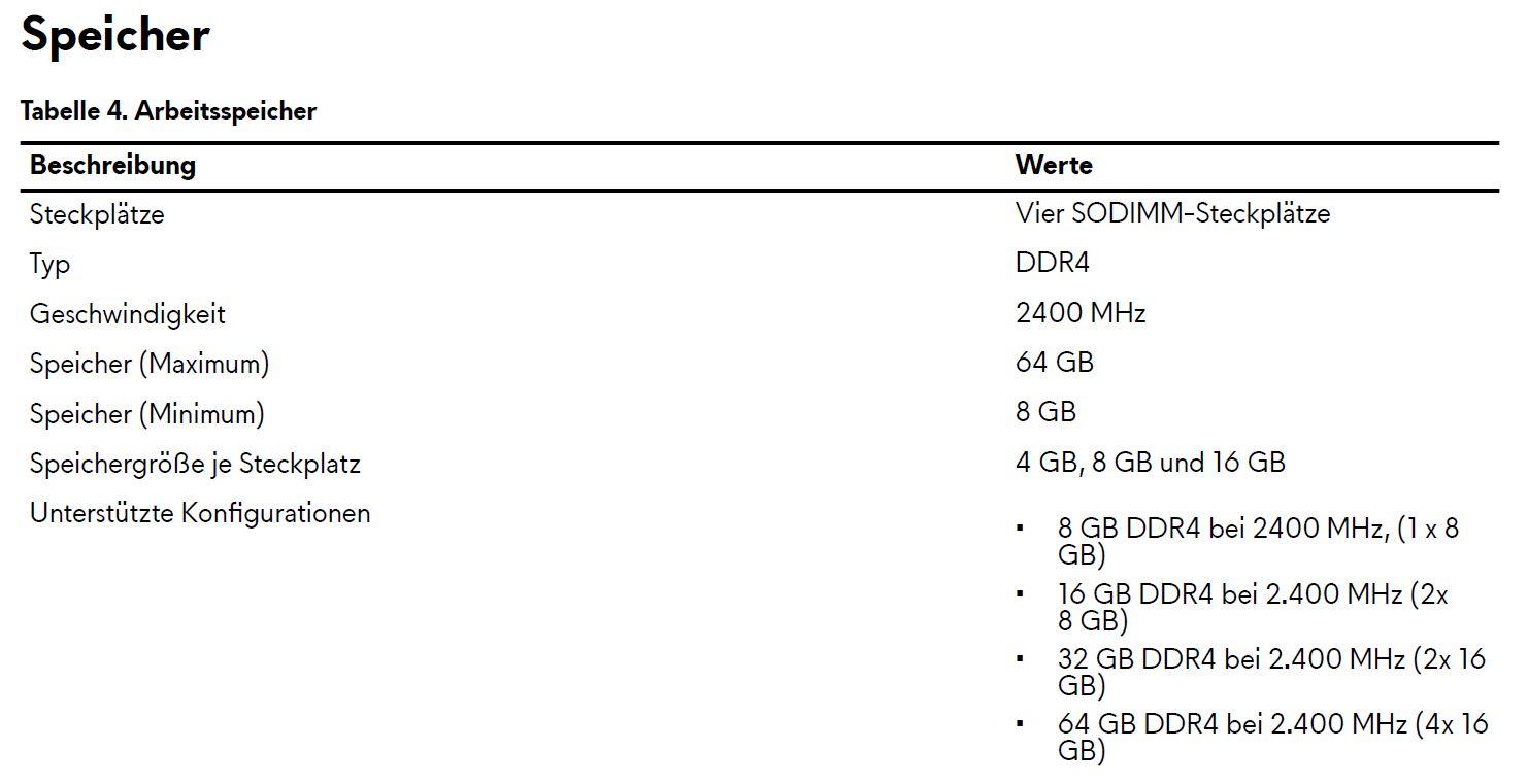

...mich interessiert aber vor allem, ob die Kombination aus verschiedenen Speichergrößen zB: 2x4 GB und 2x8 GB  = 24 GB, möglich ist und Nachteile hat.
Ich verstehe die im Handbuch aufgelistete unterstützte Konfigurationen (siehe Anhang) nicht wirklich, mein Laptop sollte ja mit 2x4 GB gelifert werden.

Mehr als 2400mhz sind beim RAM zurzeit nicht drin. Wenn du willst, dass der RAM im Dual-Channel läuft solltest du allerdings identische Riegel einbauen, sprich 4 x 4gb z.b.
