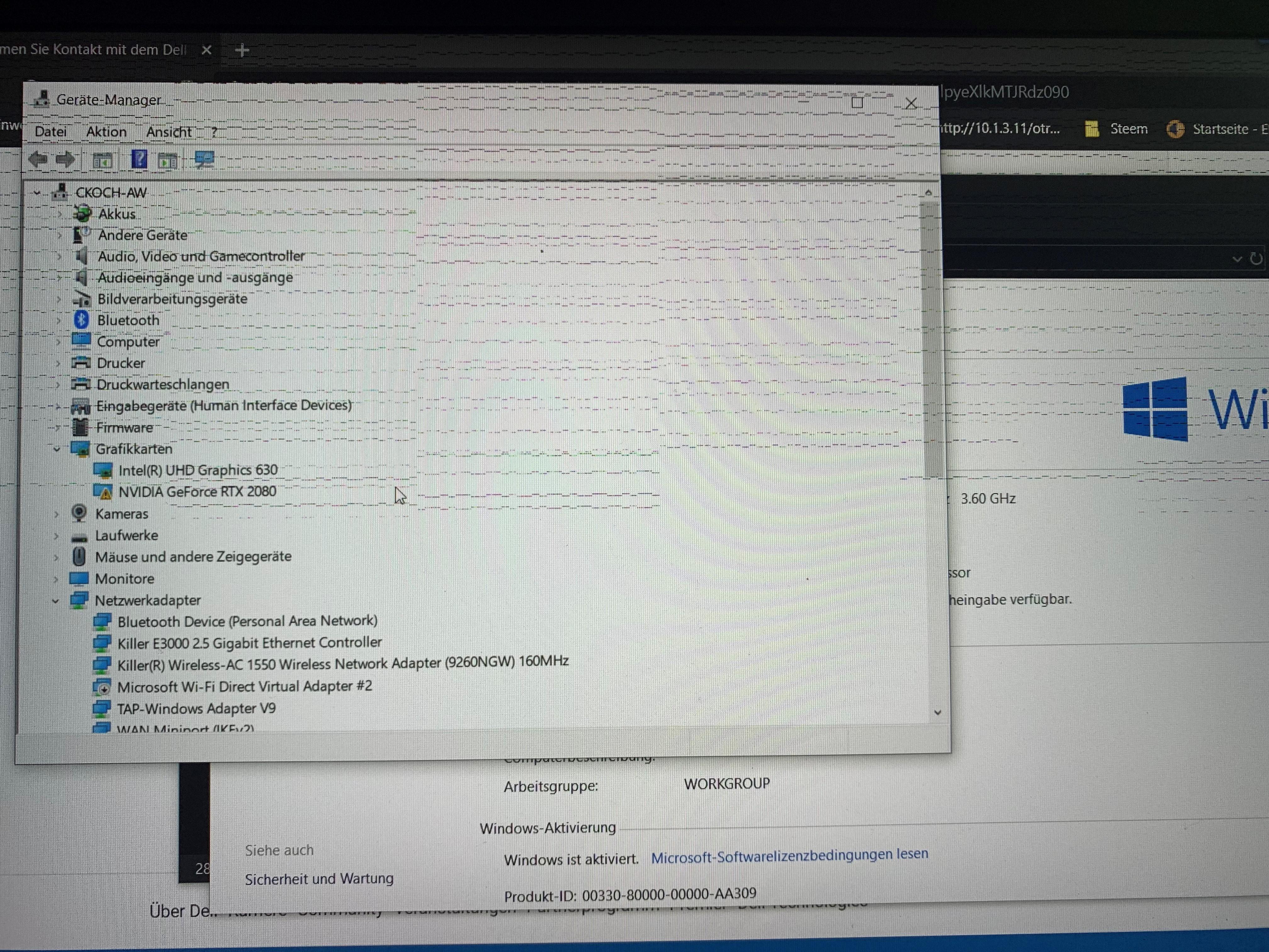

nun hat es mein Area 51m auch erwischt. Mitten im Desktopbetrieb hatte ich auf einmal Artefakte auf dem Bildschirm. Danach fror das System ein ? Nach mehrmaligen Versuch eines Neustarts kam ich endlich wieder ins Windows, wo mich nun lustige Linien über das Display verteilt den Tag versüßen...
Die nVidia Grafik wird von Windows nicht mehr gesartet. Gott sei Dank gab es keinen Rauch oder ähnliches und ich kann noch arbeiten. Der Dell Techniker kommt morgen mit neuen Teilen vorbei.

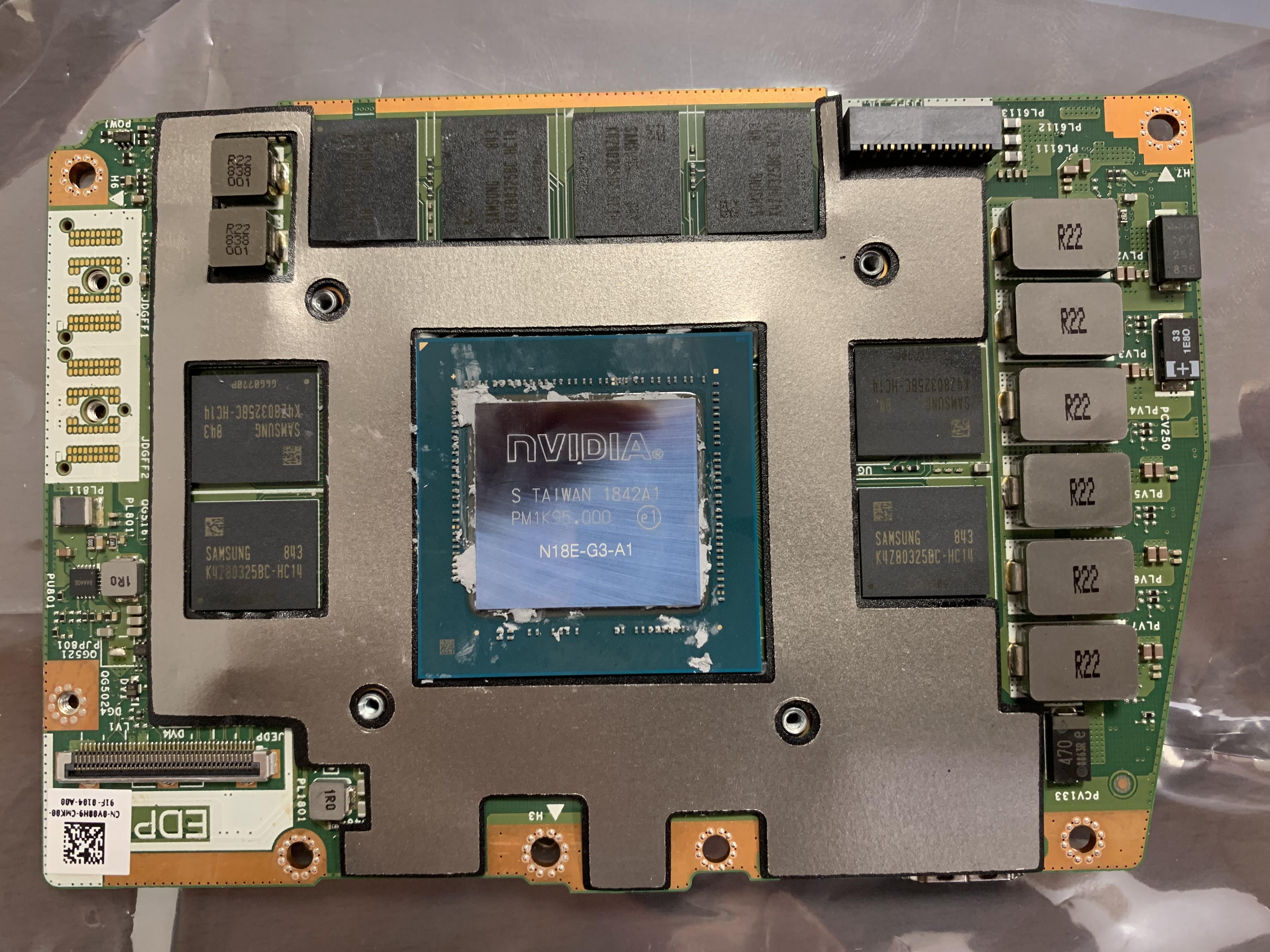

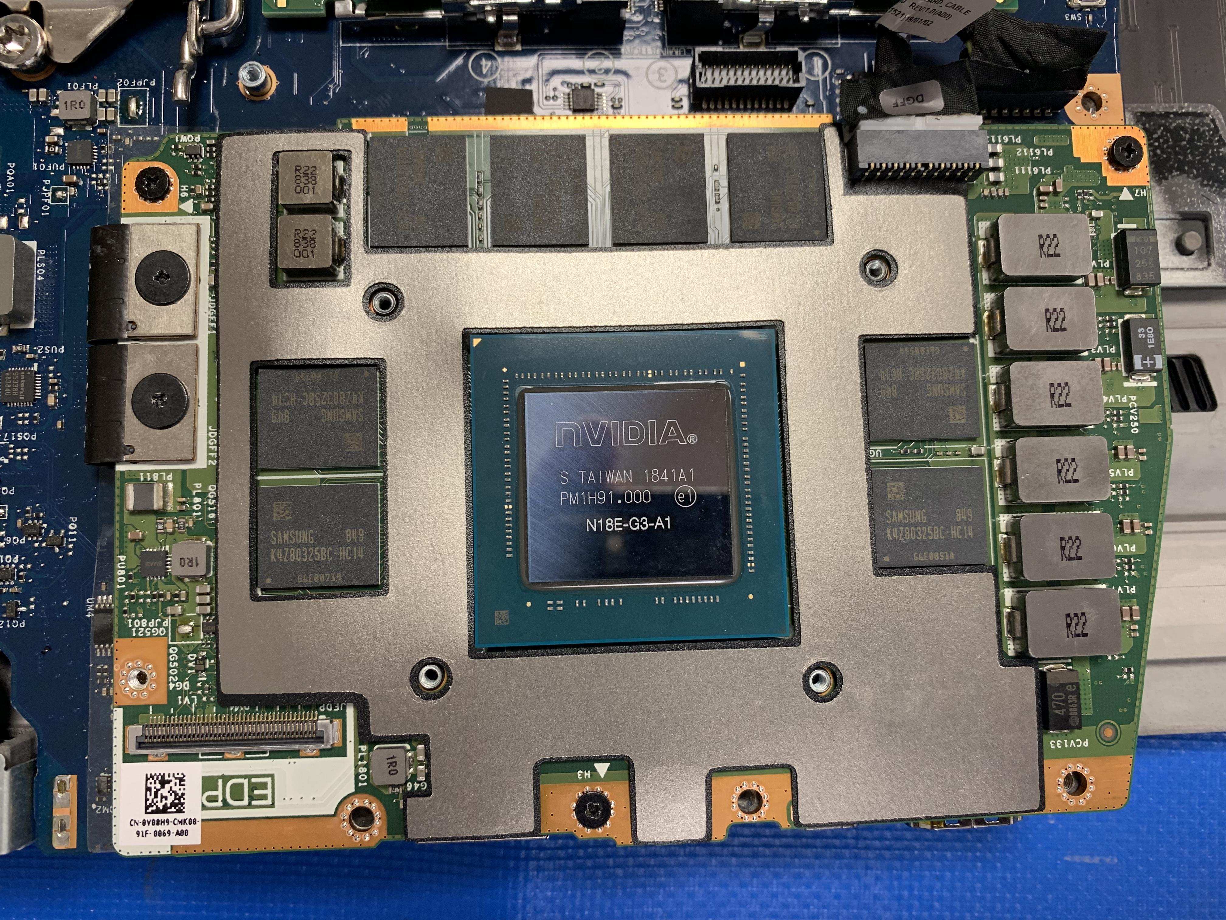

so der Techniker war endlich da und hat die Grafikkarte endlich ausgetauscht. Die erste Karte lief knapp 2,5 Monate ohne all zu große Last, da ich zum Zocken noch nicht so viel Zeit hatte. Habe dem Techniker auch gleich MX4 Wärmeleitpaste gegeben, damit er nicht das zähe NoName Zeug nehmen musste. Temps mit Furmark bei 77 Grad bei Profil "ausgeglichen".
Hoffe die hält jetzt.
Anbei mal Vergleichsbilder von beiden Karten (unten: Neue ist bereits verbaut)
Danke für das Vergleichsbild. Auf den ersten Blick sieht's relativ gleich aus. Gut, die Samsung VRAMs haben jetzt ne 849 anstatt ne 843, aber das muss nichts heißen. Interessant wäre natürlich ob sich die Stromversorgung, also das gesamte VRM verändert hat. Hier liegt denke ich mal der Fokus. Im NBRF stand irgendwas, dass sie die MOSFETs getauscht haben.
