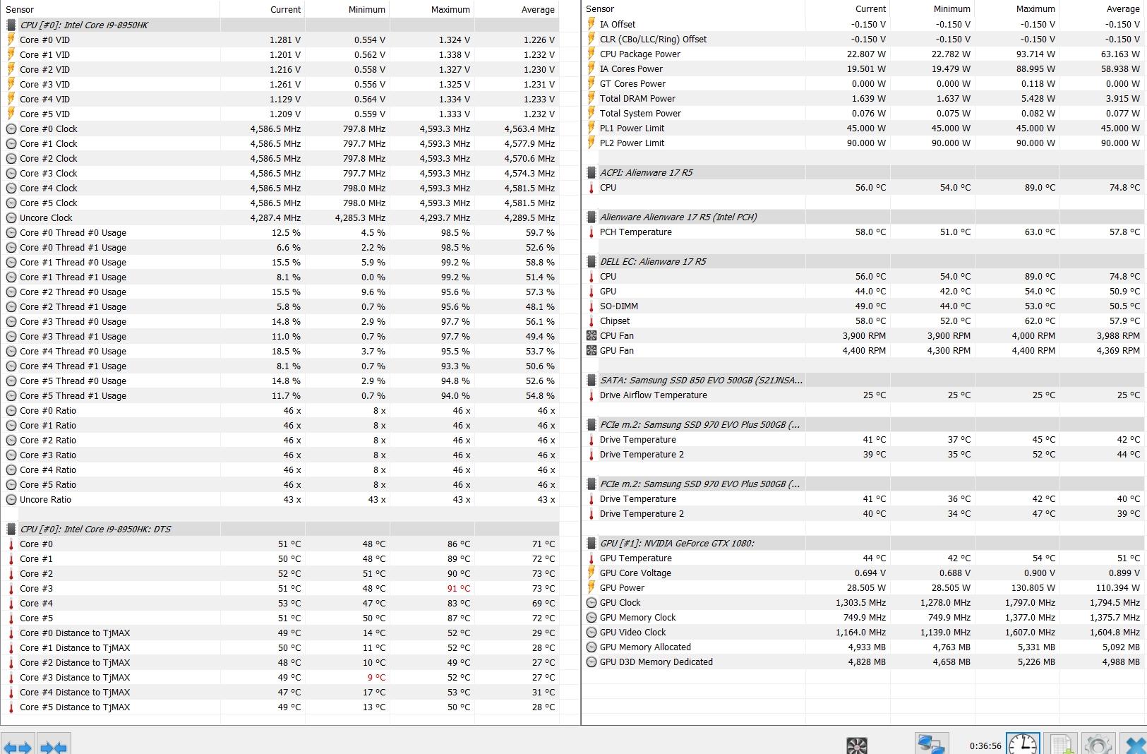

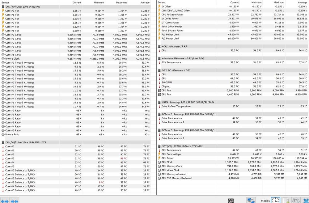

Geht so, pendelt sich meist zwischen 50 - 60% Usage @ 4,6GHz ein, auch wenn die Peaks bis 93 Watt hochgehen können. Ich teste gerade ziemlich viel mit AC Odyssey (max Settings). Da sind andere Spiele viel CPU lastiger.
744006603_1AC46x-150mVohneGitter(Wolken).thumb.jpg.ed4eba143bf76c54382deff9eb12613c.jpg

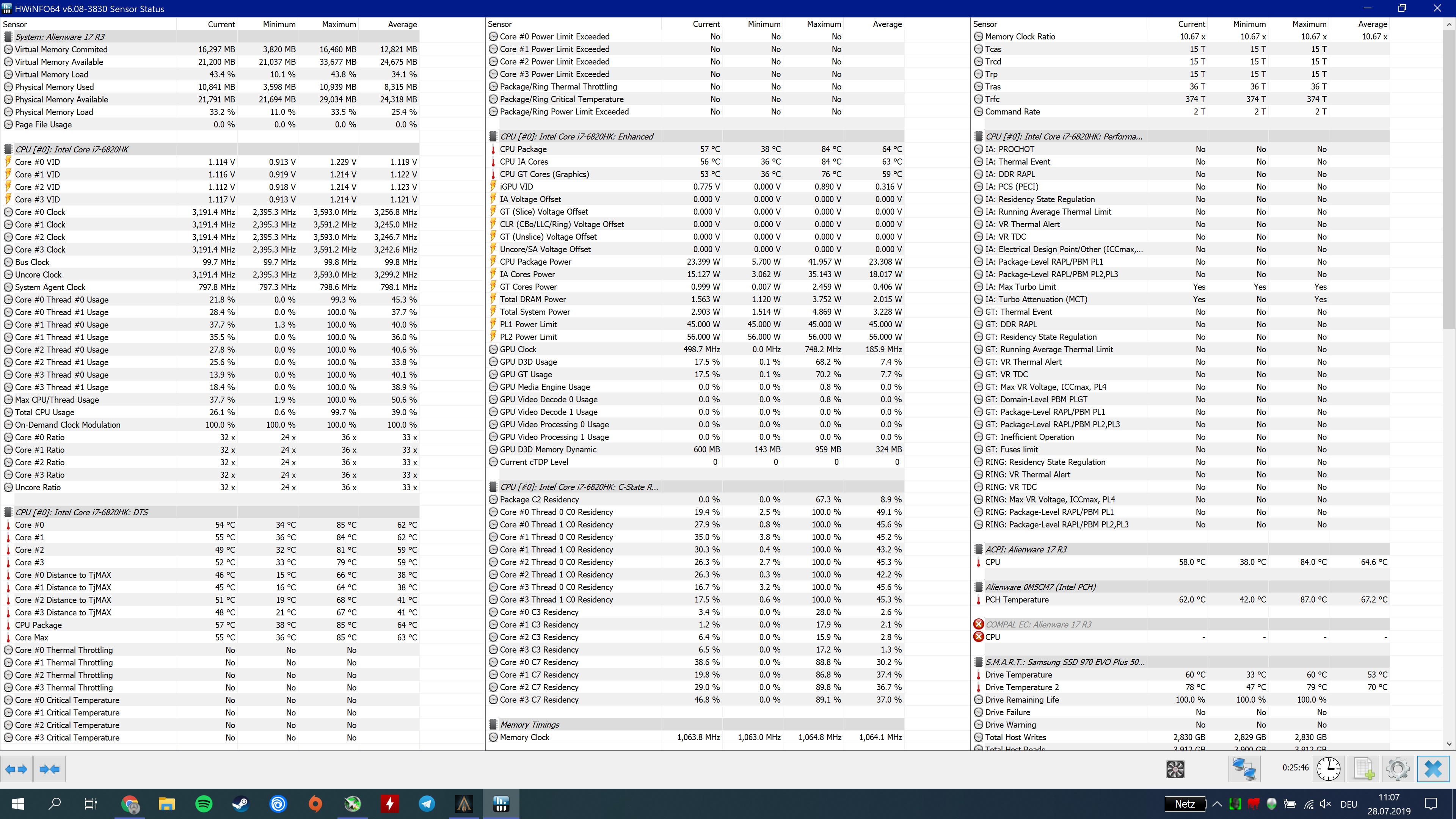

Es wäre hilfreicher wenn du einen HWinfo Log (Screenshot reicht) hättest. So kann man das ganze einfacher und genauer nachvollziehen und gezielter auf dein Problem eingehen.

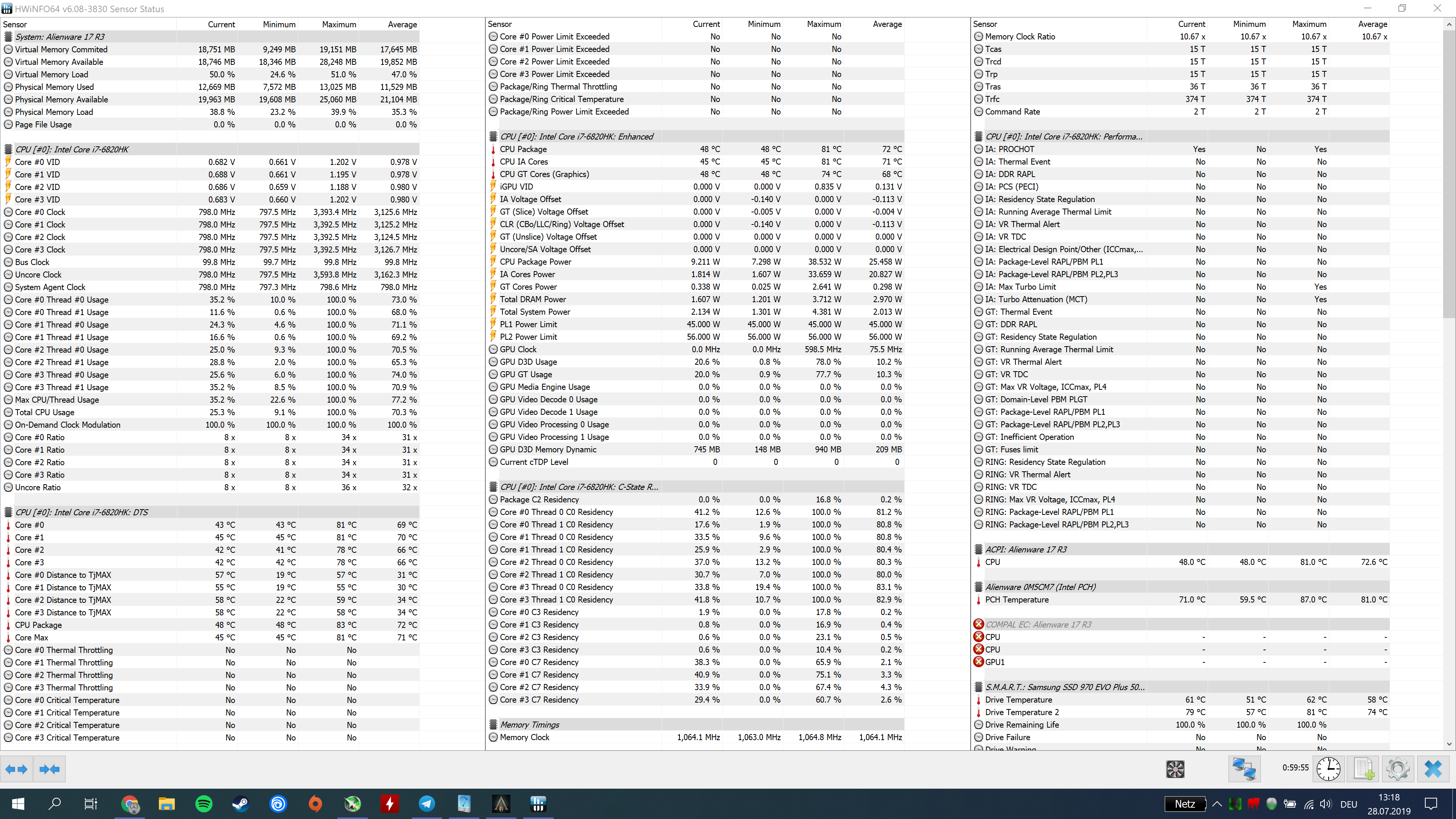

Jedoch habe ich festellen müssen das, wenn ich 1,5 Stunden Spiele mein Prozessor auf 798Mhz heruntertaktet. Wenn ich nun das Spiel verlasse und ca. 2-3min warte taktet er wieder auf seine 3,2 Ghz Hoch. Ich hab mir hierzu schon ein bisschen was im Internet angelesen und habe mal Throttlestop heruntergeladen. Damit habe ich geschaut, und im Bereich Limits festellen müssen das er in der Spalte CPU und GPU  BD PROCHOT angezeigt hat. Jedoch wie zu sehen an meinen Temperaturen kann dies eigentlich nicht liegen.
Die 800 MHz Drops haben nichts mit der Prochot Meldung (Processor hot) zu tun, zumindest wenn ich jetzt nach deinen Infos gehe. Die 800 MHz Drops resultieren in den meisten Fällen durch Intels SpeedStep und SpeedShift Technologie. Was das genau ist, kannst du dir bei Wiki oder Youtube angucken. Speedstep kannst auch im BIOS deaktivieren. Wenn das nicht hilft musst du auch SpeedShift über TS deaktivieren. Ich lasse Speedstep/ SpeedShift beim Zocken aktiviert, weil es die Performance nicht (messbar) verschlechtert und die Temperaturen minimal verbessert. Nur fürs Benchen deaktiviere ich alles, weil ich da permanent volle Leistung brauche.
Bei Speedshift die 128 auf Null setzen.
Wenn dann die 800MHz Drops immer noch auftreten, könnte es auch daran liegen, dass dein VRM (Erklärung VRM) abschmiert. Das trifft dann meist auf wenn du deine CPU relativ hoch übertaktest oder deine Bauteile des VRM zu schlecht gekühlt werden. Also entweder Power- oder Thermallimit. In deinem Fall eher zweiteres. Es reicht dann schon, wenn WL-Pads schlecht aufliegen oder einfach fehlen, wie in diesem Beispiel (R4 mit 6820HK) Auch beim R2/R3 wird ordentlich gepfuscht.

Vielen dank für deine Antwort,

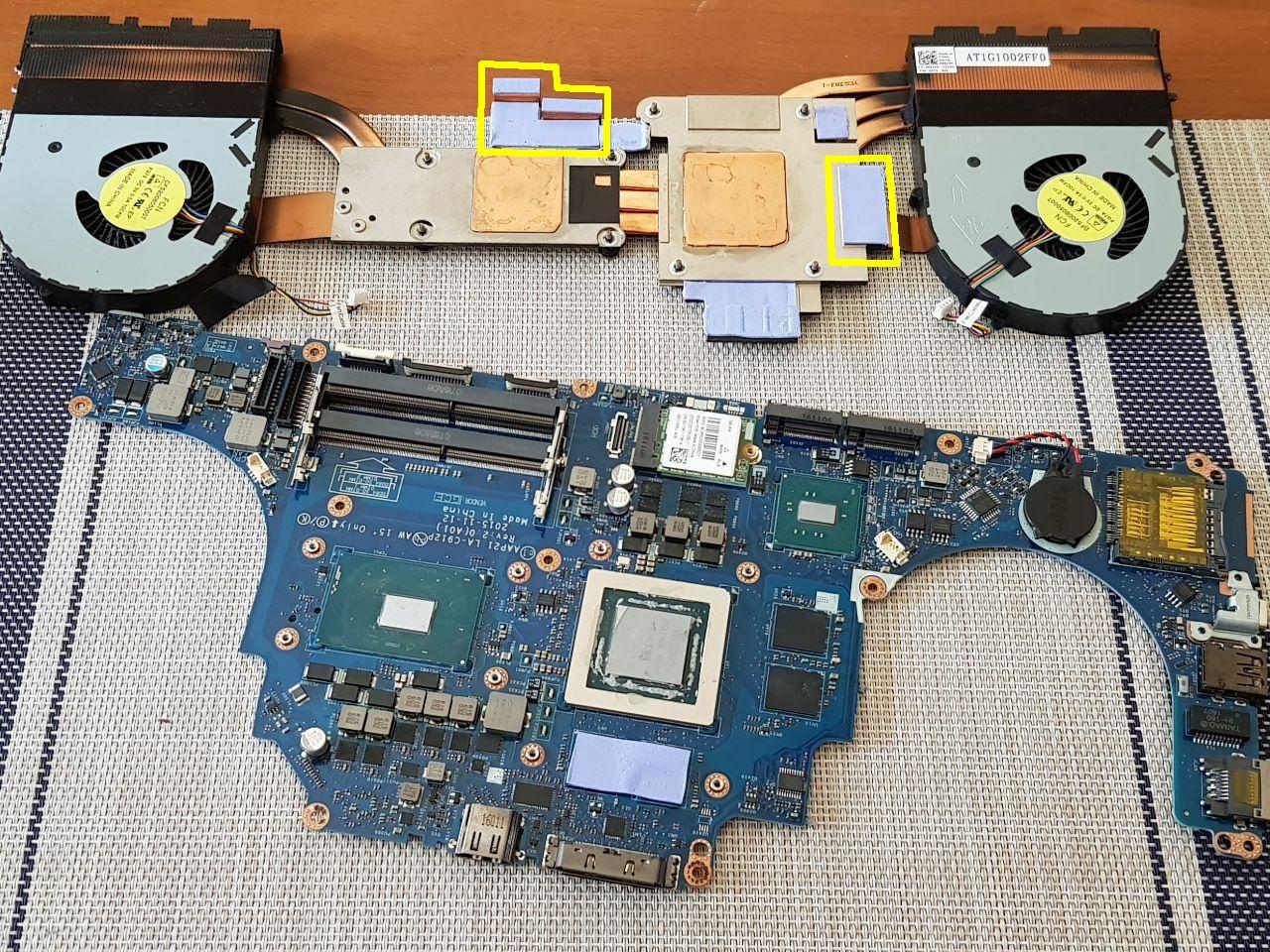

Hier habe ich einmal einen Screenshot von HWinfo und ein Bild wie die Wärmeleitpads bei mir aussahen bzw. lagen. Ich hab diese nicht angerührt. Meines Erachtens sahen diese aber noch sehr frisch aus da das Notebook die letzten Jahre so gut wie nie genutzt wurde (habe es gebraucht gekauft). War auch erst skeptisch, aber als ich Ihn auseinander nahm und gesehen hab das tatsächlich so gut wie kein staub im Gehäuse war wurde meine Annahme bestätigt. Bitte wundere dich nicht, auf dem Bild habe ich erstmal nur grob die WLP runtergeholt d.h. die Die`s sind noch nicht gesäubert. Ich habe auch schon mal versucht Ihn wie gesagt hinten anzuheben, dabei gingen wie beschrieben die Temperaturen auch schon runter, jedoch hatte er immer noch das Throttling. Ich habe auch mal die Zeit gemessen wie lange er Throttelt (ca.1,5min). Danach hab ich das ganze Notebook Hoch genommen und geguckt das ich einen Lüfter unterstelle (direkt in die Mitte der Lüftung um die Heatpipes direkt abzukühlen). Aber auch dabei Blieb er ca 1,5min beim Throttling.
Evtl kannst du ja aus dem Screenshot ermitteln warum er diese Problematik hat. In diesem Screenshot ist bloss nicht zusehen das PROCHOT aktiviert wurde. Dies ist aber sonst immer der Fall, hab den Screenshot nur eben kurz aufgenommen wo ich ca. 10 min gespielt habe und er noch nicht gethrottelt hat, möchte nicht das er evtl dadurch noch schaden nimmt. Was mir jedoch immer aufgefallen ist, ist die Tatsache das der PCH immer sehr warm wird, kannst du mir bestätigen das dies normal ist oder ist dieser evtl. der Verursacher?

Dies ist jetzt nochmal ein Screenshot wenn er am Throtteln ist.
Ich denke damit kannst du mehr anfangen

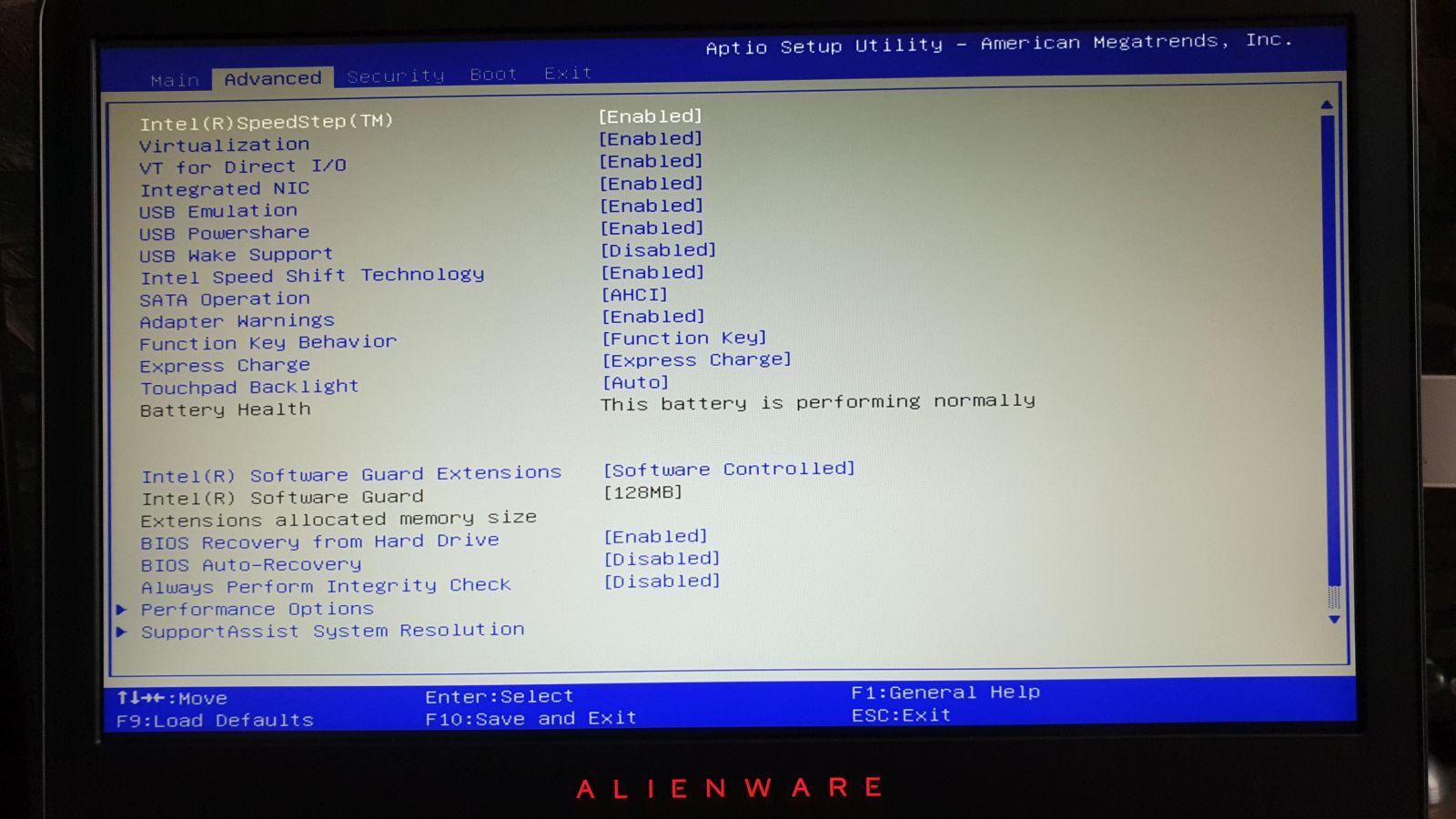

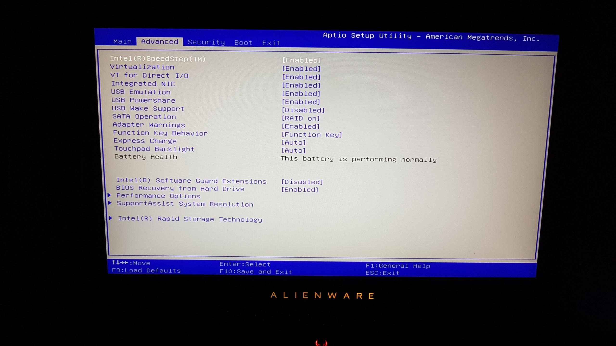

Sorry für die späte Antwort, war im Urlaub.

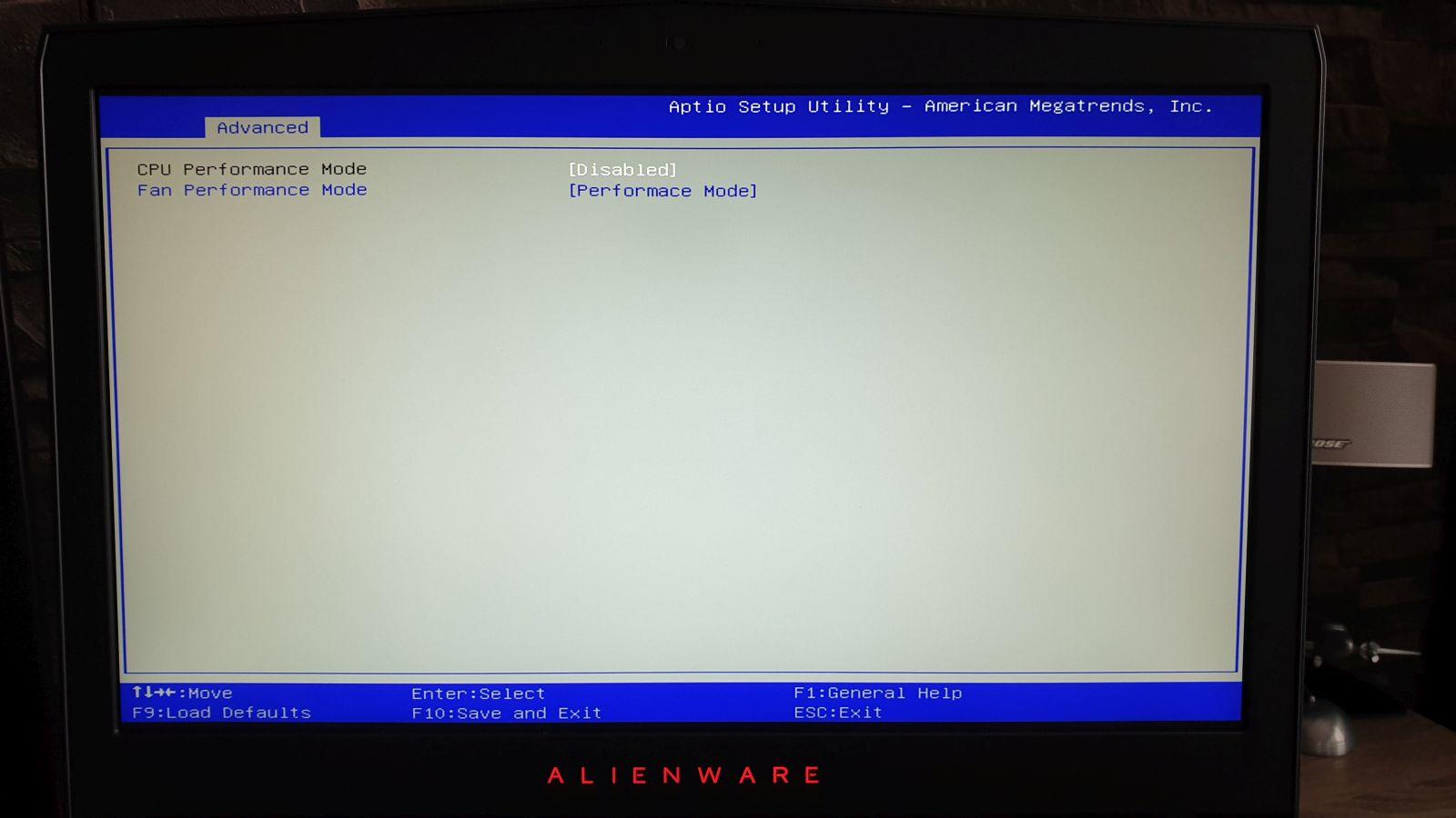

Stell mal im BIOS unter dem Reiter Advanced bei Performance Options die Einstellung CPU Performance Mode auf Enabled.

Das habe ich mir schon gedacht.
So wie es aussieht scheint es was gebracht zu haben. Ich lege mich aber noch nicht fest und werde es weiter beobachten.

Hello again,
Jetzt muss ich meine Aussage doch wieder revidieren. Hab grade wieder gespielt, und es ist wieder passiert. Fällt dir evtl. doch noch etwas ein, bin langsam echt am verzweifeln.
Hast du auch einen HWinfo Log mit den geänderten Einstellungen? Würde mich mal interessieren ob das PL im Perfomance Mode angehoben wurde. Hast du im BIOS auch verschiedene OC Levels?
Zu deinen Pads,
Auf den gekennzeichneten Stellen erkennt man überhaupt keine Abdrücke. Lediglich der große Induktor quetscht das Pad ziemlich doll, was bei einer Heatsink, die auf Federn sitzt suboptimal ist. Wenn man das anhand der Bilder überhaupt beurteilen kann, müsste beim Induktor ein sehr schmales Pad sein damit die Pads bei den Powerstages besser aufliegen. Temperaturtechnisch liegt die CPU im grünen Bereich, jedoch ist das kein Indikator dafür wie warm dein System insgesamt wird oder wie gut oder schlecht die Pads aufliegen. Hast du zufällig einen externen Kühler und könntest damit einen Test versuchen? Ist gerade etwas schwer zu erraten ob es an der Hard- oder Software liegt. Merkst du den 800MHz Drops im Spiel?

Zu den Pads:
Ich habe die Pads, welche direkt auf den Mosfets sitzen sowohl bei der CPU als auch bei der GPU getauscht. Die der Induktoren waren noch einwandfrei. Aber ja du hattest recht es sind keine Spuren zu sehen, jedoch beim zweiten Mal auseinander bauen habe ich diese Spuren gesehen. Ich habe jedoch als ich die Pads getauscht habe nichts an der dicke geändert. Worauf ich jedoch geachtet habe ist, das die Pads durch den Anpressdruck vernünftig gequetscht bzw. Vernünftig auf liegen. Zu deiner Aussage wegen des Großen Iduktors denke ich nicht, das dieser einen Einfluss auf die Powerstages des Prozessors haben, da dieser am GPU Block befestigt ist und auch mit diesem und der daneben liegenden Schraube den Anpressdruck erzeugt. Aber ich denke da hast du mehr Ahnung als ich?. Ich denke jedoch auch nicht das es überhaupt mit der Heatsink zu tun hat. Wenn ich das Problem habe dauert es immer ca. 2-2,5min bis ich wieder auf meinen Standard takt komme. Wenn ich aber nun einen einzelnen Lüfter direkt unter den Laptop halte, sprich direkt auf die Heatsinkt, ändert sich nichts an dieser Zeit.

Was Sk0bold meint ist, daß bei dem großen Induktor das Board ein Stück weg gerückt wird, da hier das Wärmeleitpad so stark gequetscht ist und somit an anderer Stelle ggf. nicht dicht genug anliegt. Es reicht ja ein Spalt von 0,5mm der Isoliert so gut, daß kaum wärme abgeführt wird. Daher solltest Du bei diesem Induktor eher ein dünneres Pad nutzen und an den anderen gelb markierten Stellen prüfen, ob nicht ein dickeres nötig ist.
Am besten gehe Stück für Stück voran, Bau die Heatsink immer wieder mal ein und prüfe die jeweilige Stelle mit einem Blick so genau es geht. Erst wenn Du Dir sicher bist, daß alles paßt, machst Du die Kühlflüssigkeit rauf und schraubst wieder alles zusammen.
Durch Produktionsunterschiede kann es vorkommen, daß jedes Board ein wenig andere Kühlpads benötigt.
Danke auch für deine Antwort aber deswegen hatte ich ja auch geguckt das das Wärmeleitpad ein wenig herausquillt, sowohl bei den Mosfets als auch bei allen anderen und dies ist geschehen und es war dementsprechend auch kein Luftspalt mehr vorhanden Vor allem nicht 0,5mm, das ist ja schon echt riesig. Der Anpressdruck ist nur nicht ganz so hoch wie bei den Mosfets der GPU aber er ist immer noch vorhanden und hat Kontakt zu diesen.
Der Anpressdruck ist allgemein bei der Konstruktion nicht besonders toll. Die Schrauben haben einen Endpunkt und der Anpressdruck wird größtenteils mit den Federn erzeugt und dieser ist nicht besonders hoch. Deswegen ist es umso wichtiger das die Pads alle 100%ig passen. Ich hatte einmal Pads genommen die 0,5mm zu dick waren und schon waren die Temps von CPU und GPU für'n A****. Mit größerem Anpressdruck wie z. B. beim R4/ R5 drückt man 0,5mm ohne Probleme platt.
Am 5.8.2019 um 23:28 schrieb Gamer_since_1989:
Nicht ganz. Schau dir mal das Produktionsvideo von MSI (Laptops) an. Die weichen Pads an sich gleichen die Toleranzen aus. Eine Fertigungsserie bekommt immer dieselben Dicken an WL-Pads. Werden andere (dickere/ dünnere) Pads verwendet, liegt das meist an anderen Konfigurationen oder Revisionen der Mobos. Beispiel: Eine GTX 1070 mit GDDR5 Speicher hat eine andere Spannungsversorgung als eine GTX 1080 mit GDDR5X Speicher. Gleiches bei CPU. Stromtechnisch wird der Unterschied nicht all zu hoch sein, aber die Bauteile, die den Strom liefern und transformieren sind anders dimensioniert und haben meist andere Größen, was letztendlich zu anderen Dicken der WL-Pads führt. Allein deswegen gab es über 7-8 verschiedene Teile-Nummern/ Ausführen für die Heatsink des R4's. Quelle. Die Heatsink war optisch immer die gleiche. Die Unterscheidung war lediglich in den verschiedenen Dicken der WL-Pads, die wie bereits gesagt, abhängig von Konfiguration, Ausstattung und Revision des Boards war.
Edit, ich finde jetzt nicht das passende Video, aber HIER (4:40) kannst du auch sehen, dass nicht die Mitarbeiter die Pads aufbringen, sondern schon vorher durch den Hersteller der Heatsink, meist CCI oder Sunon, vorinstalliert sind.
