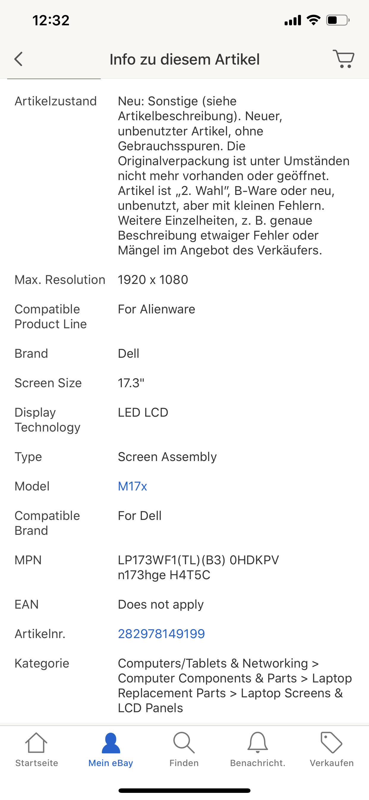

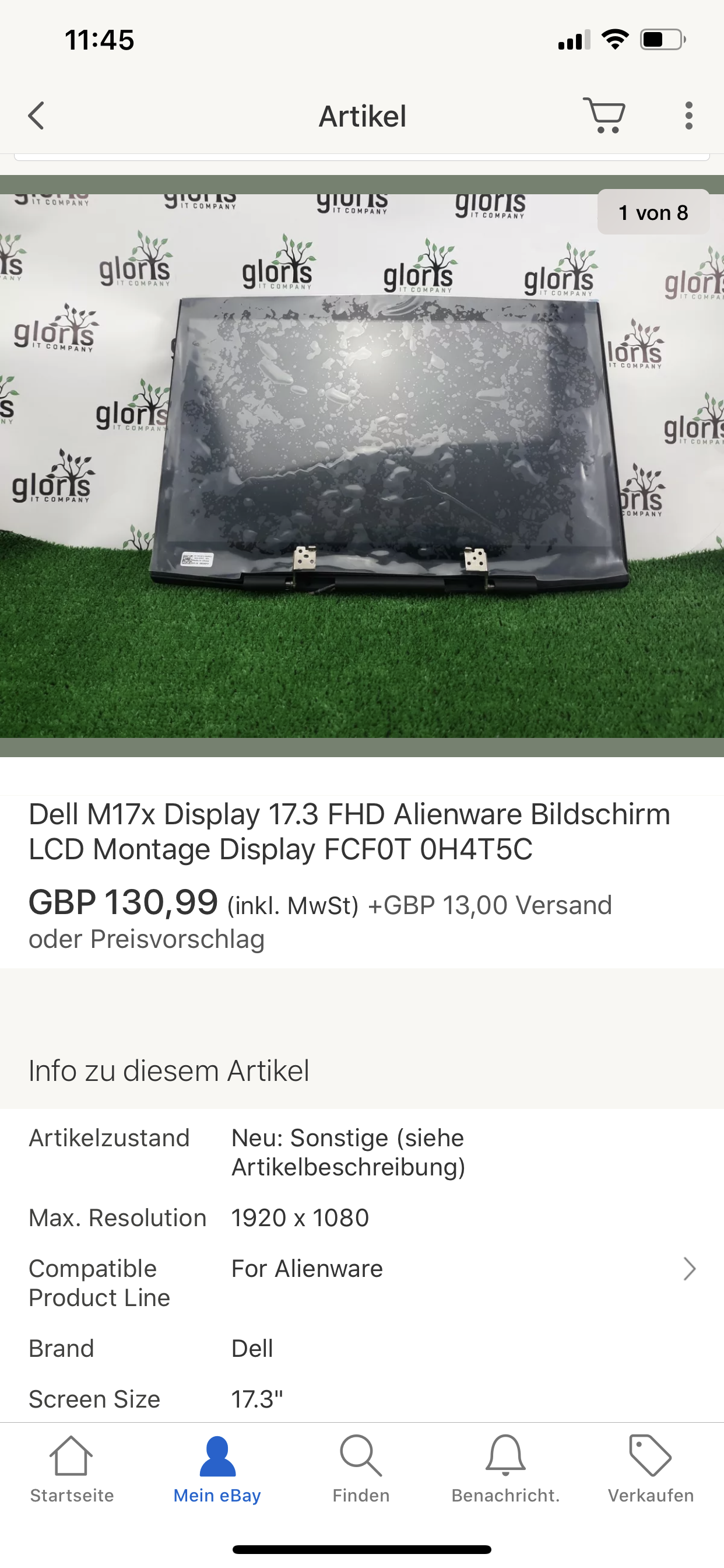

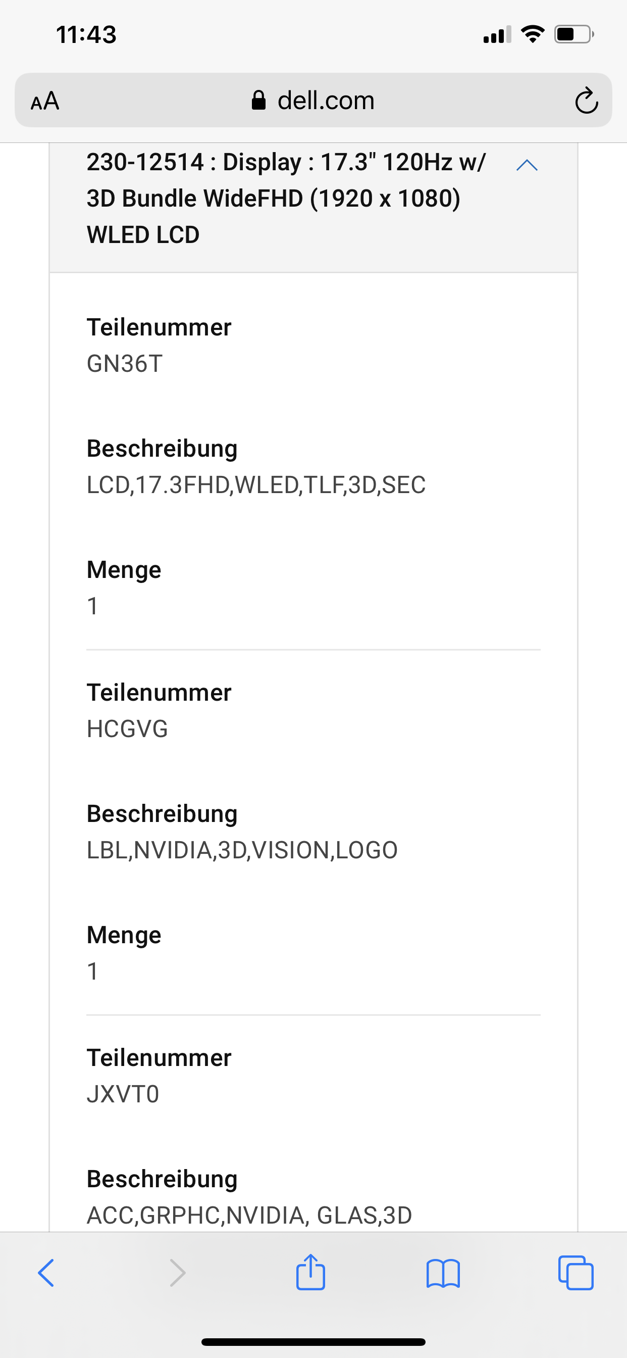

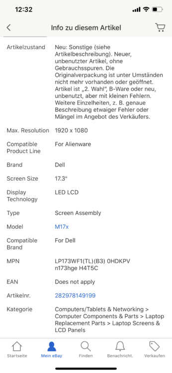

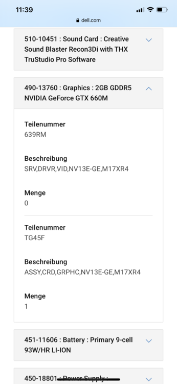

Wenn ich die Teilenummer vom alten Display anschaue zeigt es mir ein HD+ 60Hz Panel an. Das 120Hz Panel benötigt doch ein anderes Kabel... Ich vermute hier eine Inkompatiblität. Kann die GTX660 denn mit dem 120Hz Panel umgehen?
Wie ich das verstehe war vorher ein FHD 3D/120Hz 1920x1080 Display verbaut und nun ist ein HD+ 60Hz 1600x900 Panel drin.
Beide nutzen einen unterschiedlichen Anschluss (LVDS 60Hz vs. eDP 120Hz) auf dem M17xR4 Mainboard, achte also darauf den richtigen Port zu benutzen da die untereinander nicht kompatibel sind.

Dieses ist verbaut.
An der zweiten Buchse von links
Dieser ist jetzt verbaut

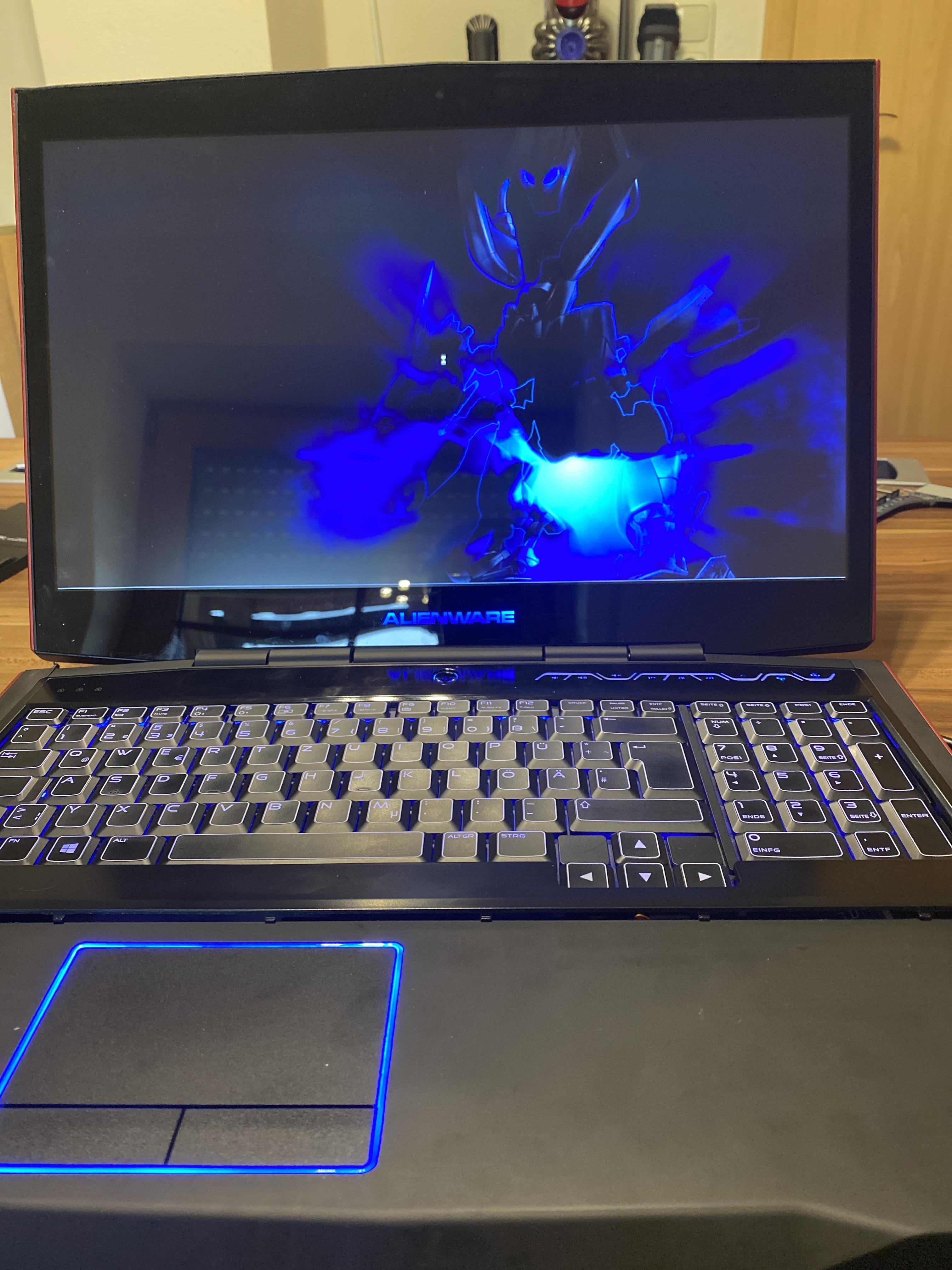

sieht doch ok aus. bootet trotzdem nicht?
nein. Du hast jetzt ein 60Hz Display verbaut, also ein deutlich schlechteres Display. Wenn dir das reicht ok, wenn nicht, dann musst du ein 120Hz 3D Panel besorgen.
Aber schön das es geht :)
