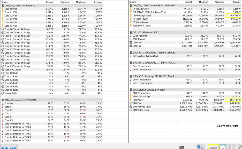

Hier bitteschön:
CPU Package Power = CPU Stromverbrauch in Watt
GPU Power = GPU Stromverbrauch in Watt
Nimm HWinfo und hide (SHIFT + ENTF) alle Werte, die du nicht brauchst. Dann wird das auch viel übersichtlicher.
Starte mal den Render-Test bei GPU-Z (auf's ? klicken) und während der Render-Test läuft dann mal HWinfo starten. Es kann durchaus sein, dass die GPU mehr Werte ausspuckt wenn sie unter Last steht. Natürlich kann es auch sein, dass deine GPU aufgrund ihres Alters einfach solche Werte nicht übermittelt bzw. nicht erfasst. Dann kann Hwinfo auch nichts auslesen.
